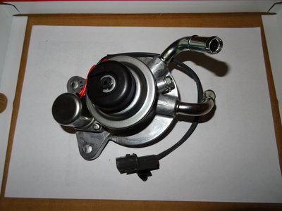

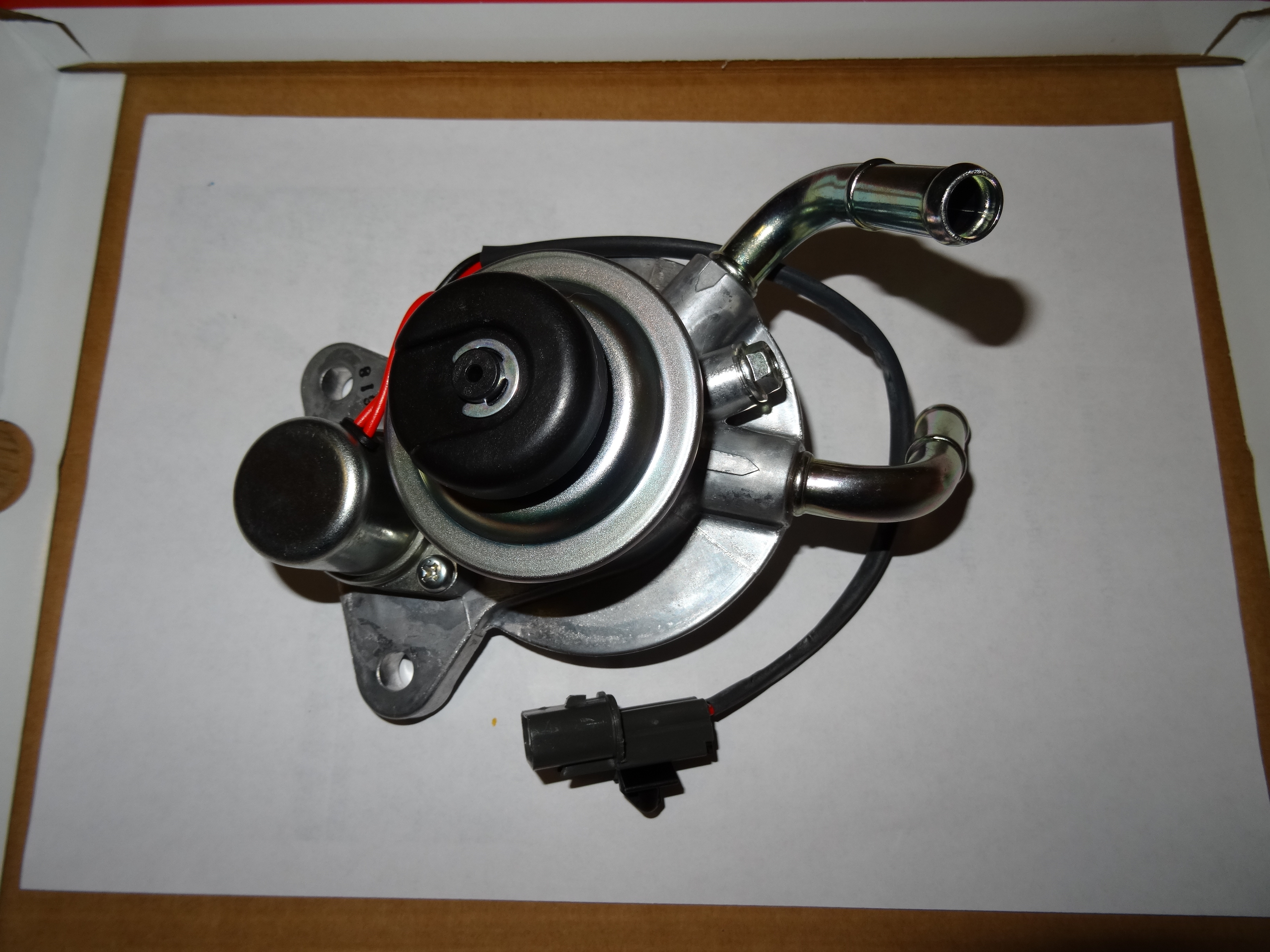

Это в простонародье лягуха чтоль? А что мешает при замене фильтра сразу залить в него соляр, чтоб не накачивать его туда вручную? Правда мера временная, все равно замены не избежать. Сразу напомню, что лягухи бывают двух видов с подогревом топлива и без него, различаются партномером. С подогревом дороже. На фото новая с подогревом.

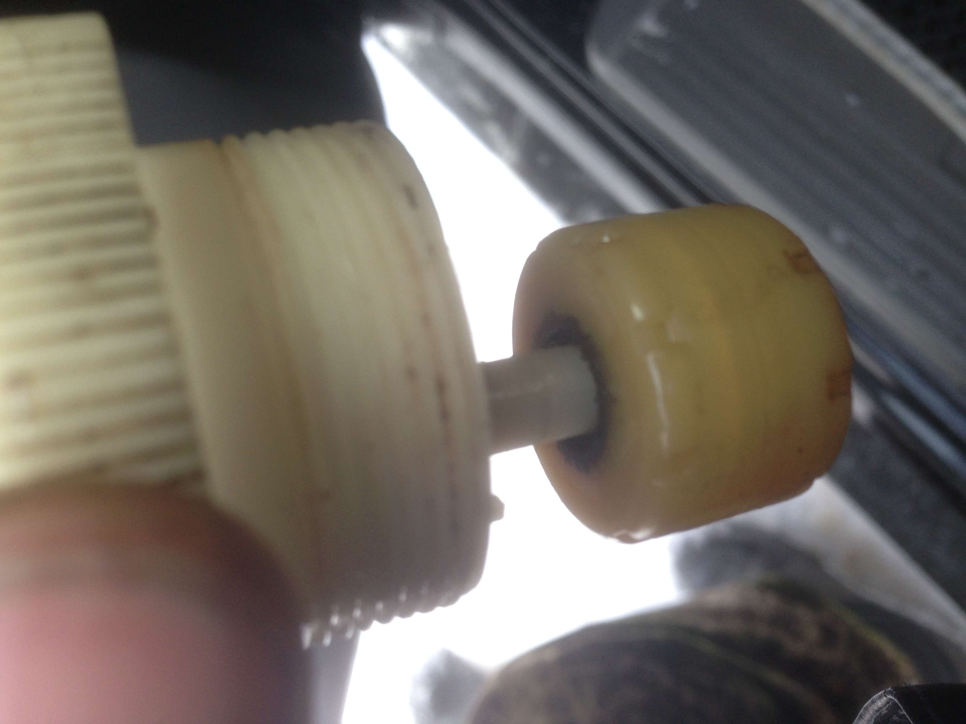

Где то ранее писали что в П3 участились ошибки связанные с наполнением централизации стружкой мелкой или еще чем. Решил на днях сделать ревизию фильтра, так как эта мысль мне не давала покоя, и на удивление теория заговора производителей топлива подтвердилась: на фото датчик воды в топливном фильтре, а на нем мелкие металические частицы. Предвидя разговоры о рже скажу сразу, бак у меня алюминевый, трубки медные и рже просто неоткуда там взятся, а фильтр не штатный а с тлк 100. Так что при ревизии вложил неодимовые магниты в отстойник фильтра, весной посмотрю что на них будет, но уже предсказуемо

А датчик воды будет работать с магнитами рядом?

Думал над этим вопросом, но проверять не стал, так как после замены бака, вот уже 30к км ни разу не видел воду в отстойнике, и магниты вроде как на удалении не так сильно работают, если бы они мешали работе то датчик воды загорелся бы раньше. И да, фильтр от тлк имеет немного иную конструкцию, и шире горло под датчик, и датчик вкручивается в пластмассовую вставку, так что думаю все там по феншую. Кроме этих металических частиц.

Доброго времени суток!По поводу "ржи"-аналогичную дисперсь наблюдал в 80-х(с начала трудовой деятельности)в отстое поплавковых камер карбюраторов.Похоже на продукт износа насосов АЗС или нефтебаз.

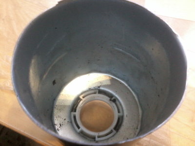

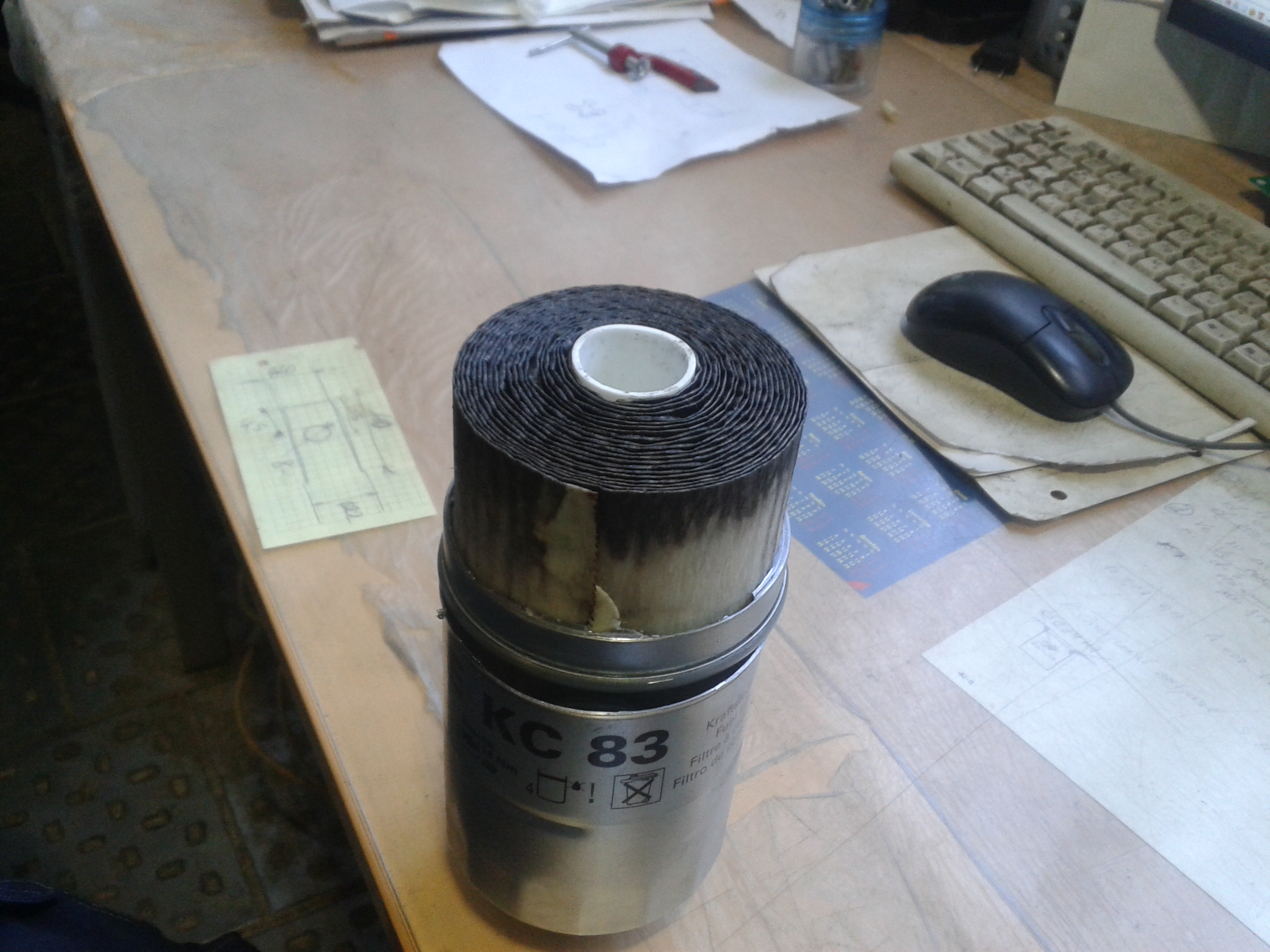

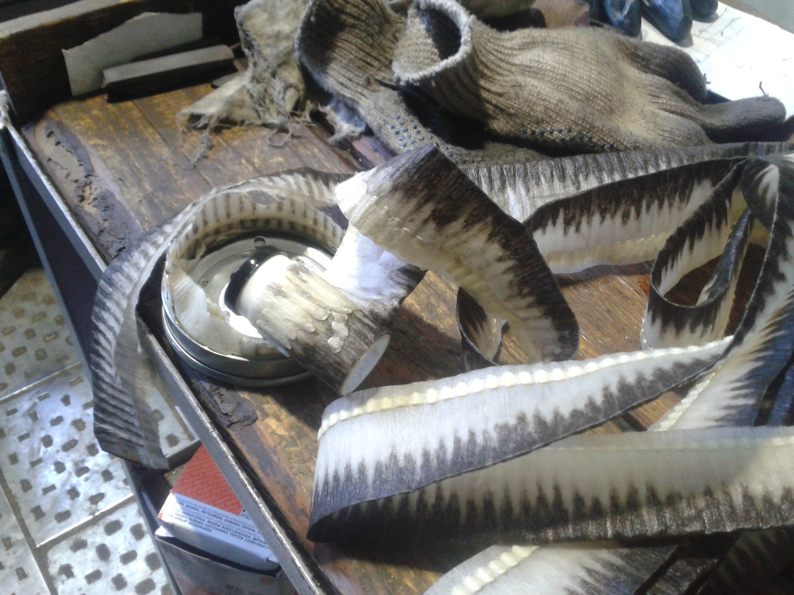

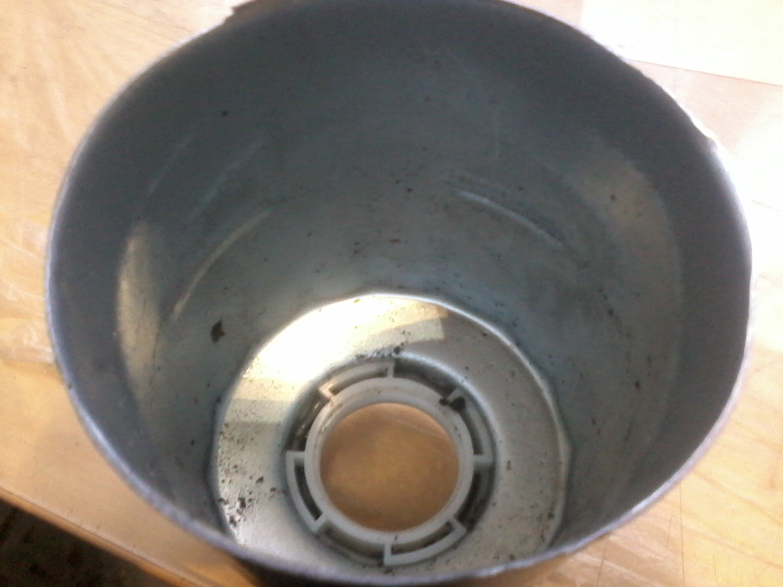

Решил распилить фильтр Kneht Mahle KC83 после пробега около 4000 тысяч. Заправки только Лукойл. Длина ленты получилась где то 3.8 метра. Заказал фильтр оригинальный, теперь думаю какой получу.

а как дела в баке воды много?

Воды нету, бак менял в августе у Самоваров. Искатал один бак и решил сменить фильтр, т.к. сетку на заборник в баке криво поставили и всё шло на прямую в фильтр. С отстойника на фильтре за лето пытался слить раза три, ничего криминального не было, шла чистая солярка. А что с ним не так, просто у меня это первая дизельная машина
