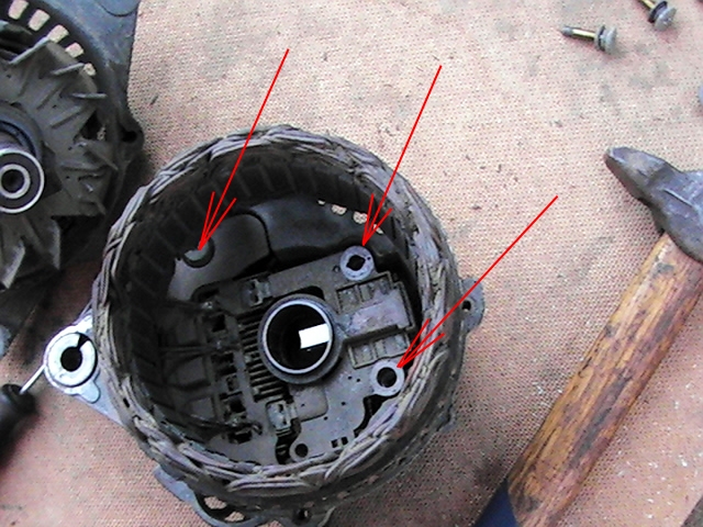

Как отвинтить третий винт (который слева на рисунке). Прямо отвертку вставить мешает обмотка, ее отпаивать надо? И что делать если он застрял напрочь? Обычной отверткой исхитрился как-то, но уж кручу изо всей силы боюсь сорвать.

Никак не отвинтить!

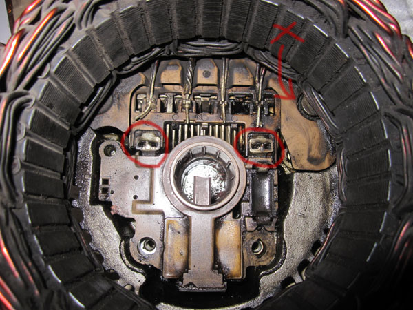

Могу я вот эти два контакта отпаять? Чтобы блок щеток снять?

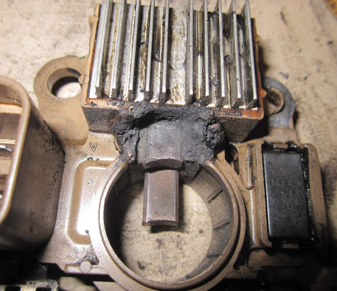

Как вы думаете сгорел какой-то элемент под радиатором или просто щетка нагрелась? (там было много стертой промасленной пыли около щетки, она там вплавилась).

Там схема РН, если радиатор оторвать то увидишь. Меняется как чип, потом герметик и радиатор.

Хочу отклеить все и посмотреть что внутри, прозвонить, проверить. Вполне возможно, что все работает, расплавилось, скорее всего, из-за того что набралось много масляной пыли, и все заискрило. А потом просто щетка зависла.
Еще вот тут http://www.pajero4x4.ru/bbs/phpBB2/view ... 2#p1033972 писали, что можно заменить на реле-регулятор (aka регулятор напряжения, aka РР aka РН) Transpo IM282 http://i00.i.aliimg.com/photo/v0/202650 ... _IM282.jpg , тоже на 90А генераторе. Но я вот смотрю у него нет справа черного прямоугольника (что это я не знаю, диод?).
Вопросов два:
1. Какой герметик можно использовать? Какая там температура у радиатора?
2. Можно ли на генератор MD350609 поставить РН Transpo IM282?
Вопросов два:

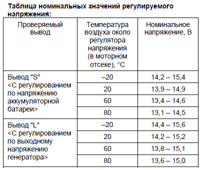

Поменял реле-регулятор на transpo im832, реально он выдает 13.8 в на холостых без нагрузки, под нагрузкой еще на вольт просаживается. Хотя заявлено (вроде бы) 14.5.
Из главы "Электрооборудование двигателя" номинальное значение напряжений (для информации):

Попробуй диодик на возбуждение подвесить, реально 1.5В. добавит.
