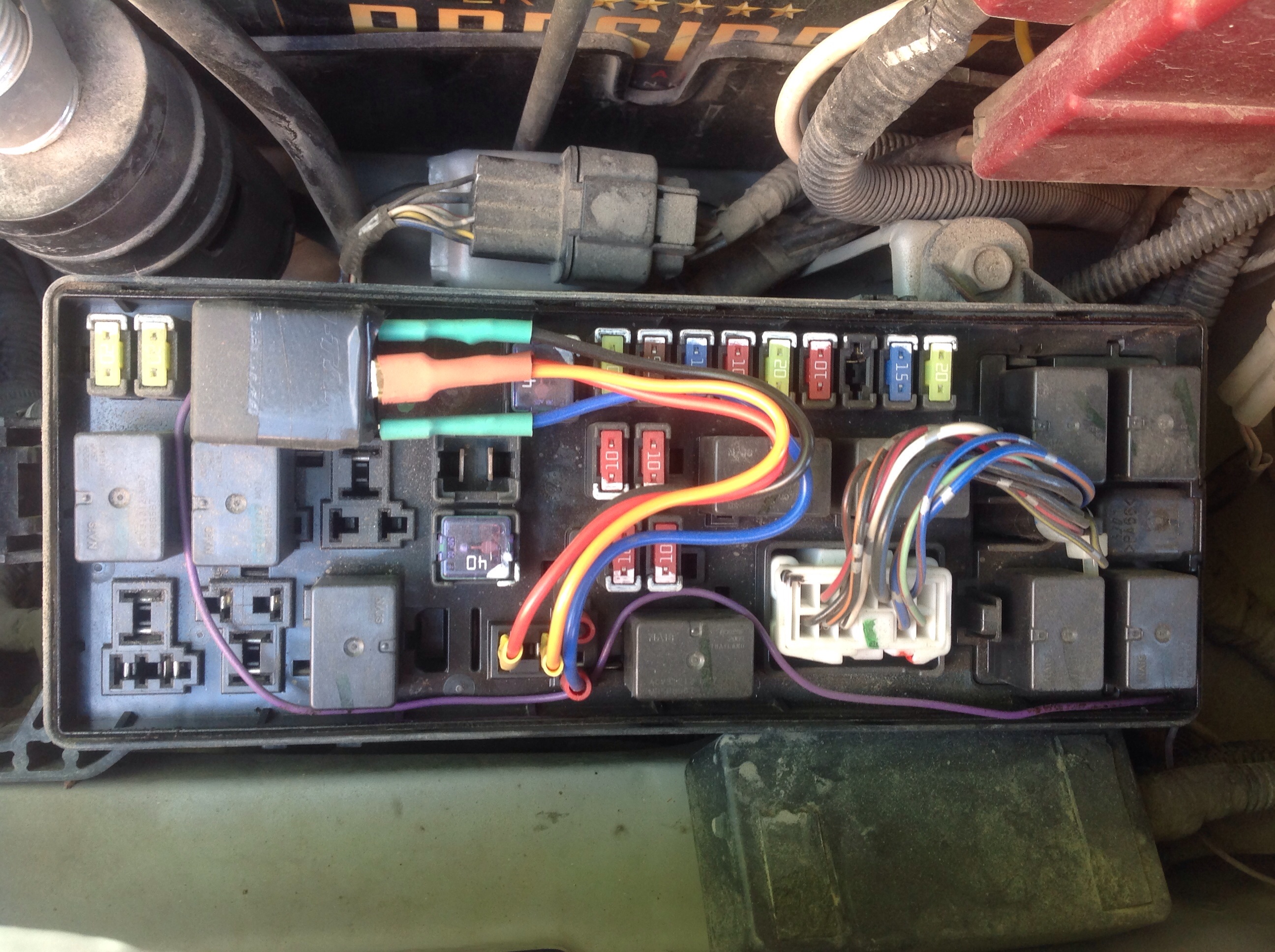

Впендюрил себе такой: Termal 404192S
Обошелся в 4200 вместе с релюхой, болт подобрал из многочисленных железяк, доставшихся вместе с гаражем.
В комплекте нет нижних втулок, пришлось немного поколхозить из подручных материалов.
Установка заняла от силы минут 20 с перекуром.
Сегодня, наконец, услышал и увидел что все работает :*VICTORY*:
Всем удачи.

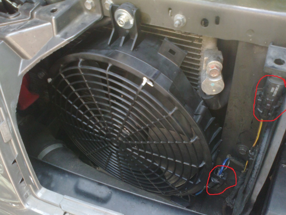

Дрозд, а у тебя там одна фишка или две? Я себе ставил когда, то у меня две фишки было (двиг. 4д56). И на одной из них напруги и впрямь не было. А вторую не сразу заметил. Это в порядке бреда идея. Но мало ли...

LightWriter писал(а):Дрозд, а у тебя там одна фишка или две? Я себе ставил когда, то у меня две фишки было (двиг. 4д56). И на одной из них напруги и впрямь не было. А вторую не сразу заметил. Это в порядке бреда идея. Но мало ли...
Ни на Эльке ни на МПСе двух фишек я не видел,она там одна примотана чёрной изолентой и щас на бензиновом я вижу только одну фишку.Где ты вторую нашёл??

Сфотай.Я у себя ни разу не видел,есть там рядом датчик температуры,может ты его с разъёмом спута так,как разъём для вентилятора к ниму примотан.?

drozd272 писал(а):Сфотай.Я у себя ни разу не видел,есть там рядом датчик температуры,может ты его с разъёмом спута так,как разъём для вентилятора к ниму примотан.?
Быть не может. Фишка с двумя проводками. Датчики все подключены, а эта голая висела...

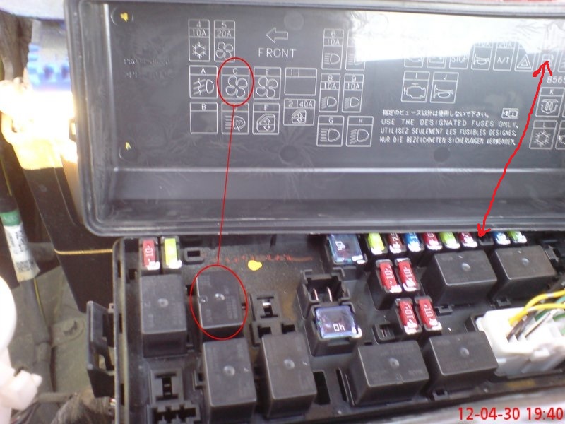

Вот фото PERESVET стр.42 этой темы,там и мои фото есть.Обвёл разъём куда вент подключен и датчик с права,больше там ни чего нет.Фишка голая весит примотана контактами в низ.

Только не забудь.Просто под капотом все вообще предохранители воткнуты и даже больше чем у дизеля на один,где нарисована колонка+ещё две релюхи дополнительно стоят,у дизеля там пусто.
