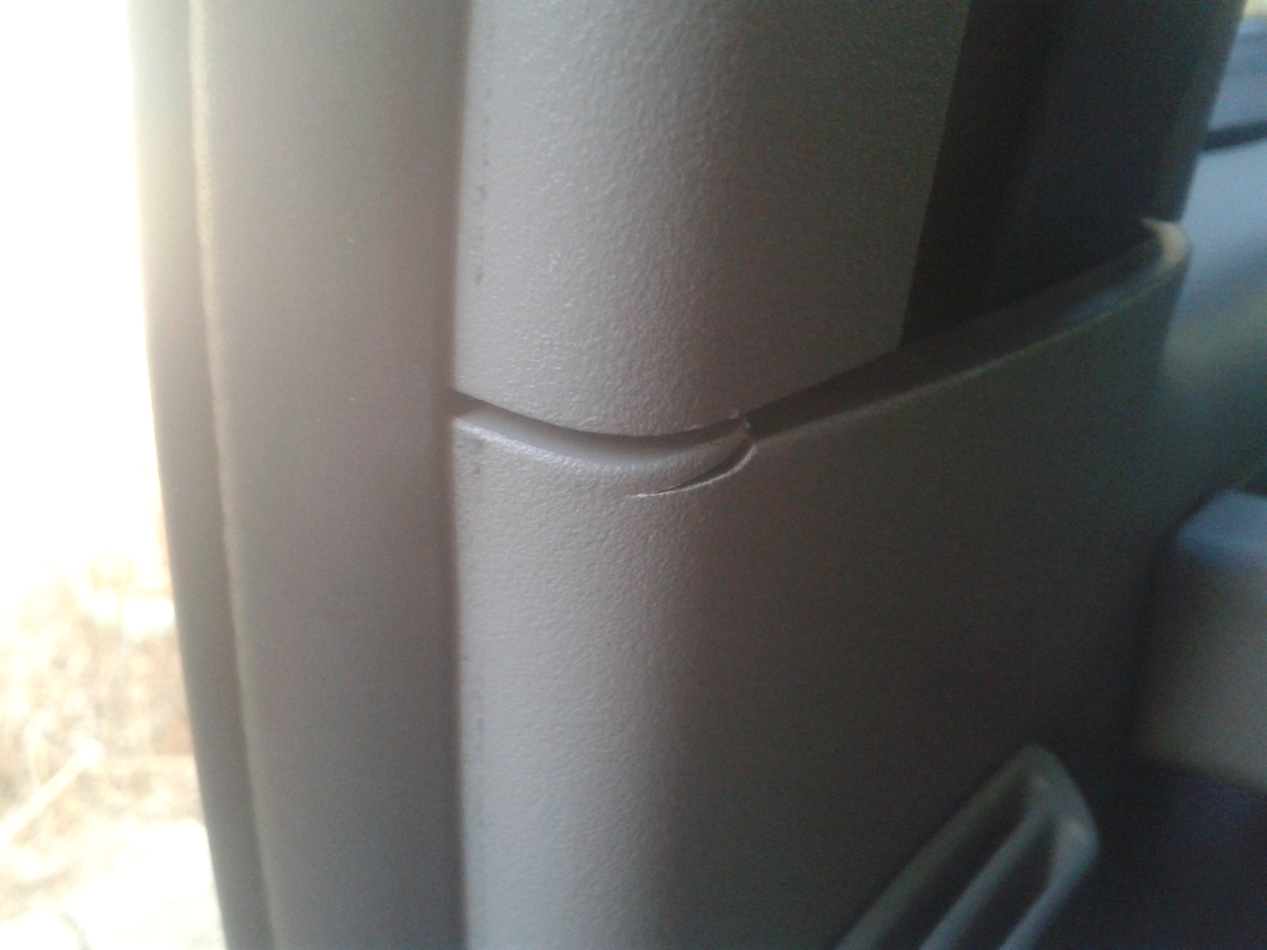

вчера поменяли проводку. конечно молодцы но маленький косяк всетаки сотворили

Не факт. У меня проводку не меняли, но также треснула стойка. Я так понимаю, это правая задняя?kinechma писал(а): но маленький косяк всетаки сотворили

whiplash писал(а):Не факт. У меня проводку не меняли, но также треснула стойка. Я так понимаю, это правая задняя?kinechma писал(а): но маленький косяк всетаки сотворили
да задняя правая. я это нашол после приезда от официалов. но в принципе не в обиде т.к заменили проводку после окончания гарантии.

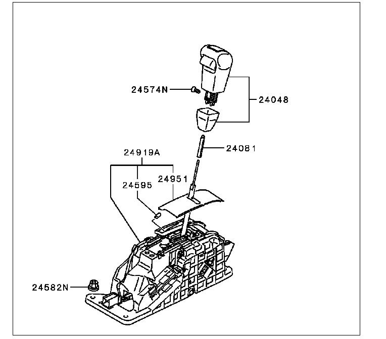

Подушек по моему на руле и у переднего пассажира. Вода наверняка попала. А где находится блок и датчики. Датчики разве не спереди машины. А это имеет какие последствия. Я правильно понимаю если горит ошибка значит подушки выключены. Спасибо.

Тебе нужно смотреть контакты.eddik писал(а):Подушек по моему на руле и у переднего пассажира. Вода наверняка попала. А где находится блок и датчики. Датчики разве не спереди машины. А это имеет какие последствия. Я правильно понимаю если горит ошибка значит подушки выключены. Спасибо.
Блок здесь, добраться до него не сложно. У тебя может быть немного по-другому, но смысл тотже. Снять рукоядку. Разобрать консоль
