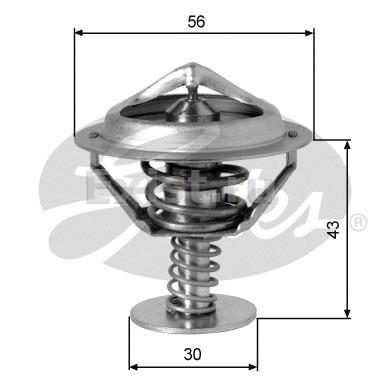

Re: Рабочая температура двигателя

SNOOPER писал(а): WV64MC765
У этого диаметр меньше, всего 56мм против нашего 64мм

А размер где 43 одинаковые? При этом разные ходы клапана при открытии?
Эдик, я тебя умоляю. Опять спешишь. :) Не надо картинки гётца с экзиста приписывать.
Если чуть внимательней посмотришь на маркировку то 64 это диаметр, а 765 температура 76 градусов.
ПС этот термостат у меня на столе ::-D:
