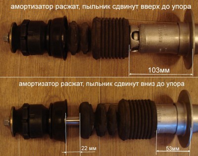

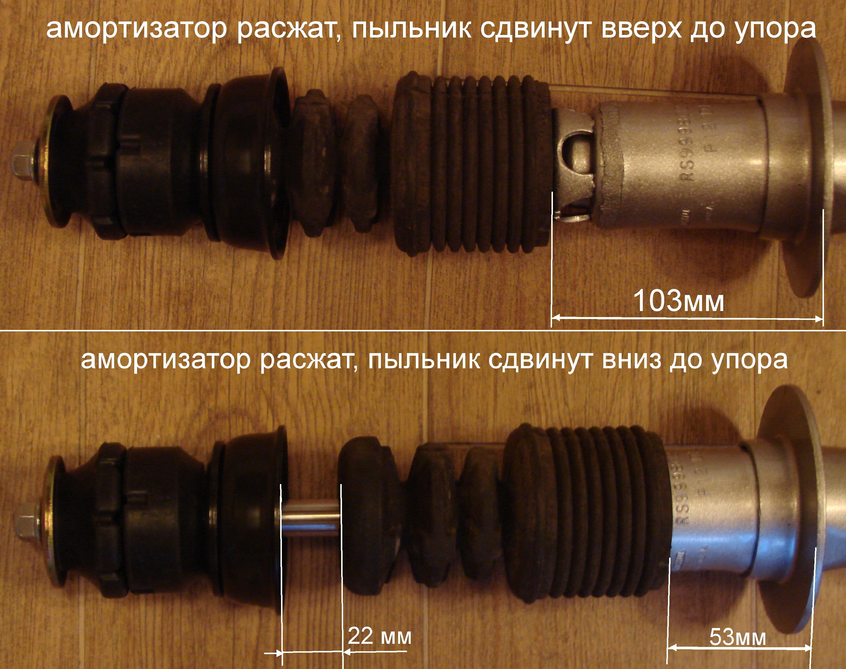

vector-n писал(а):Вот в связи с этим и интересуюсь-оденутся-ли штатные пыльники/отбойники на шток передних амортов Ранчо?
Пыльники - отбойники, не то что оденуться,они проскакивают на штоке..То есть будут тупо болтаться. На штоке есть проточка,в принципе как и на кони, вот на эту проточку и надо будет сделать шайбу,что бы пыльник не проваливался до конца,а как бы одевался на эту шайбу. В принципе у КОНИ эта шайба идет в комплекте..Может даже она подойдет.
vector-n писал(а):А резиновую прокладку под пружину ставить на красный полеуретан? Нужна она там?
Я не ставил. И еще учтите,что полиуретановая прокладка и так толще резиновой, на родных пружинах из-за вот этих полиуретановых прокладок(красных) ,получается передок,чуть выше, чем задок.
Удачи.....
Пишите,если что непонятно.
Сегодня вечером,попробую сфотографировать родные стойки с бобышками(если до гаража доберусь ::-D: )

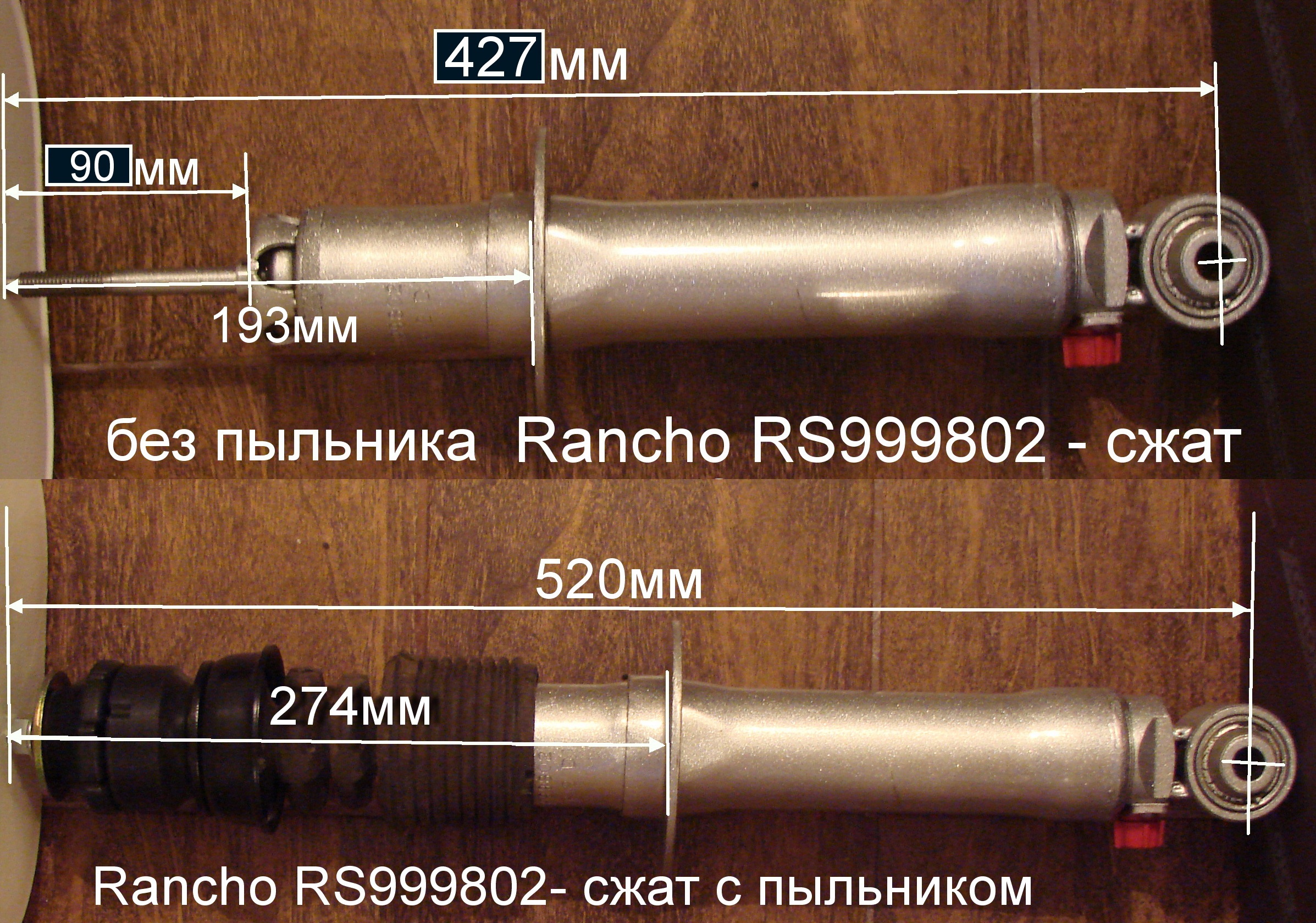

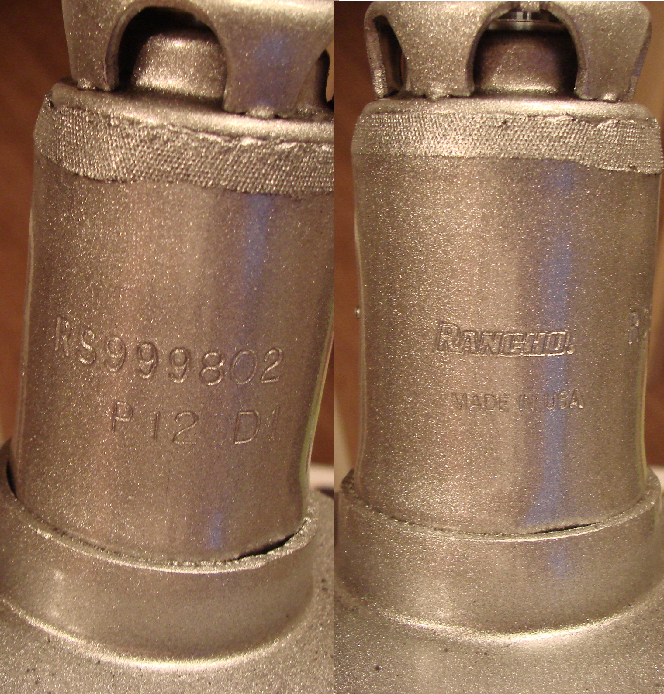

Доброго всем времени суток! :*HI*: Сегодня прокачал и попробовал сжимать в разных режимах настройки жесткости передние аморты...
В сжатое состояние на самом мягком положении приводятся с умеренным усилием, одной рукой. Собственным весом не складываются.
А вот в расжатое состояние приходят сами, т.е. шток выходит из корпуса довольно бодро, так-же, как и на задних...
Delika379 писал(а):А...так Вы про задние, да да да да , точно...задние немного вылазили,вспомнил...Еще не успевал попасть штоком в отверстие,что бы успеть низ засунуть.......А вот передние точно не вылазили,потому как наоборот,рукой вытаскивал,что бы гайку наживить...
:*DONT_KNOW*: Никакой потребности вытаскивать шток рукой нет...
Блин, как так?! Покупали с небольшим интервалом, одного производителя и такие разные? :%):
Вот, что на корпусе оттиснуто:
вроде не Чайна...
Неужели америкосы изменили параметры амортов, что теперь от них ждать-то? Надеюся... :O:-):

Выкопал сегодня в гараже свои пыльники/отбойники со штатных стоек, примерил их передним Rancho RS999802... :%): Вывих мозга продолжается!
Delika379 писал(а): Пыльники - отбойники, не то что оденуться,они проскакивают на штоке..То есть будут тупо болтаться. На штоке есть проточка...

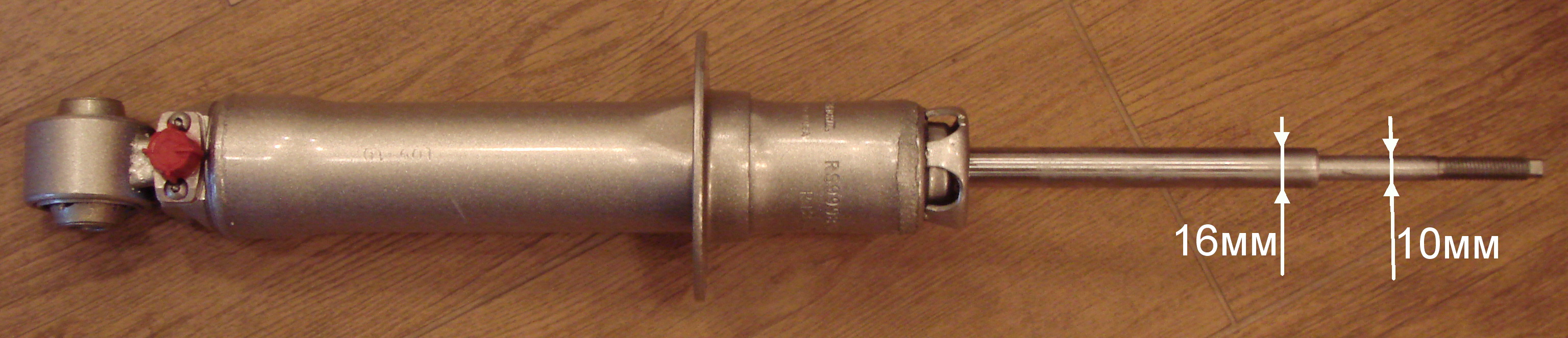

Проточка-это место перехода диаметра 16мм в диаметр 10мм?
Но на это место садится чашка металлическая, а на отрезке штока диам.16мм все гладенько, никаких проточек нет. Опять "найди пять отличий"? :=-O: Блин, настораживает...
Ход пыльника на штоке амортизатора (болтание) - 50мм от максимально верхнего, до максимально нижнего положения:
Если все-же крепить его на штоке (как? :*DONT_KNOW*: проточки-то нет...) то в какое положение его загонять-вверх или вниз?

Еще одно-когда собрал аморт с пыльником, понял, что ход штока амортизатора на сжатие уменьшился на 93мм!
Было: 565мм-427мм=138мм
Стало: 565мм-520мм=45мм
Вот так это выглядит:
В каталоге Ранчо "TRAV."(ход) передних амортов - 5,3"(134,62мм)
М.б. я не совсем точно замерял, но 138мм ближе к 134,62, чем 45, однозначно.
Как же быть с этим пыльником/отбойником?! Помогайте, братцы! :%): :O:-): :*WALL*:

Виталий, там на самом деле ничего сложного.Вот где проточка 10 мм,на нее одевается шайба(самодельная) , выглядит в виде шляпы.Соответственно, внутренний диаметр у шайбы 10 мм,потом 2 мм проточка и расширение кажется до 17 мм,толщина всей шляпы по моемому 3 мм...Точно не помню,в гараже стоит токарный станок "школьный", на нем все и точилось прямо по месту.Почему шляпа???
Как вы правильно заметили, на этот буртик еще ложится железная чашка,вот она то и является упором для пыльника-отбойника,когда идет "пробой" подвески.
Сфотографировать конечно попробую, но на собранной стойке по моемому мало, что понятно будет.
