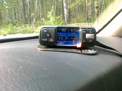

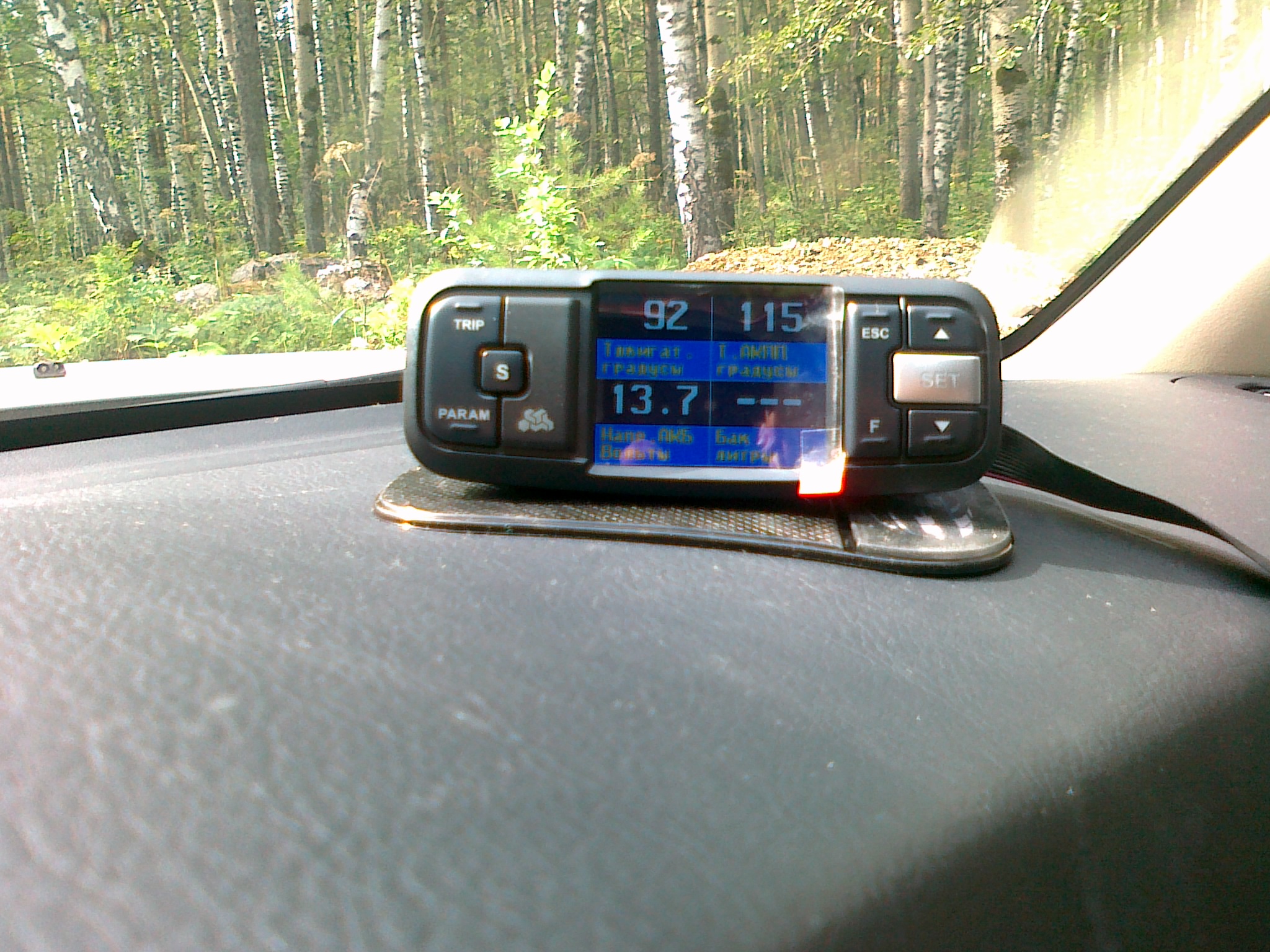

Сдал я этот чудесный прибор продавцу обратно, а перед этим заполз в гору по ушатанной дороге, в итоге после 4 км непрерывного подъёма с перепадом высот в 300м относительно уровня моря, температура поднялась до 115 градусов, температура двигателя до 92, на сколько адекватные показания - не ручаюсь. После остановки темп упал довольно быстро. По-видимому вентилятору на радиатор АКПП всё таки быть.
