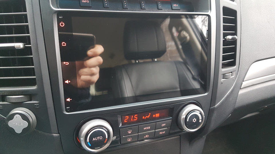

Сорока на хвосте новость принесла про наши поднебесные шкатулки 9". Проверил, точно, не фейк. Под надписью MIC (микрофон) на передней панели, его ни хрена нет, а живет в этой маленькой дырочке кнопочка RESET!
Твою же китову мать! Кто бы мог подумать, что такой сюрприз китайцы устроят!

Гы, прикольно! Но громкая связь-то есть? Значит микрофон спрятали в другом месте. Например, в отверстии с надписью "Резет"Begemot2014 писал(а):Сорока на хвосте новость принесла про наши поднебесные шкатулки 9". Проверил, точно, не фейк. Под надписью MIC (микрофон) на передней панели, его ни хрена нет, а живет в этой маленькой дырочке кнопочка RESET!

Так и есть, потому что иных дырок на панели не имеется.BabyHummer A-328 писал(а):Значит микрофон спрятали в другом месте. Например, в отверстии с надписью "Резет"

Не, это сборщики-китайцы, выйдя на работу после многодневных празднований Нового года, просто перепутали местами кнопку и микрофонBegemot2014 писал(а):Так и есть, потому что иных дырок на панели не имеется.BabyHummer A-328 писал(а):Значит микрофон спрятали в другом месте. Например, в отверстии с надписью "Резет"

Сходил посмотрел на свое ГУ.
В верхнем левом углу: отверстие подписанное "RST"
В нижнем левом углу: отверстие подписанное "MIC"
Так что у меня все по феншУю.

И че? Так и у всех так же (фото ув. trassa). А теперь попробуйте перезагрузить, именно, через эту дырочку. Вот и посмотрим всем колхозом на одесский фен-шуй.kaewan писал(а):Сходил посмотрел на свое ГУ.
В верхнем левом углу: отверстие подписанное "RST"...

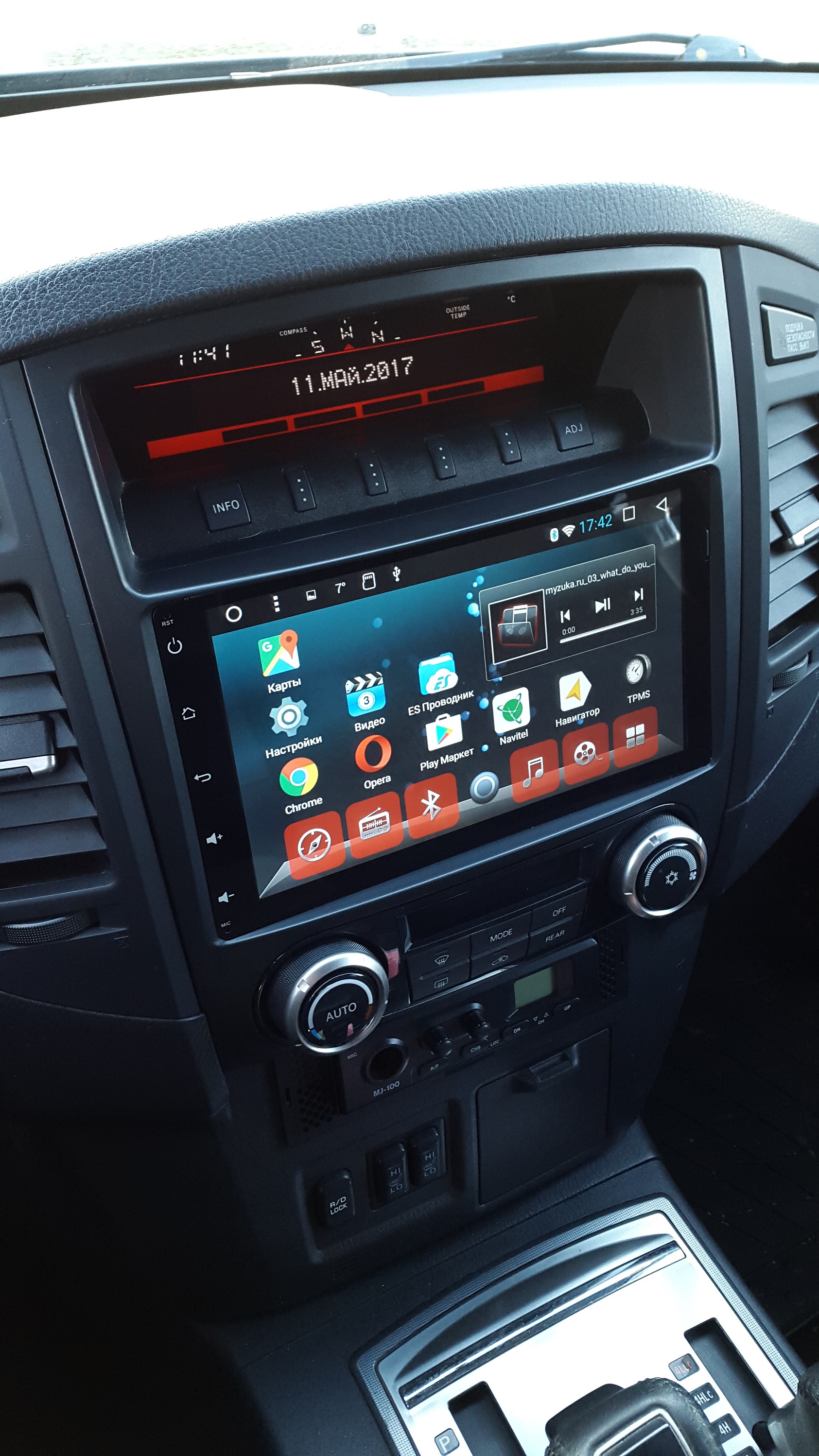

Вот и я установил сей девайс. Фоток разбора и установки делать не стал, в этой теме всего предостаточно. Машина у меня без Rockford. Все работает без проблем.

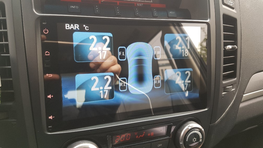

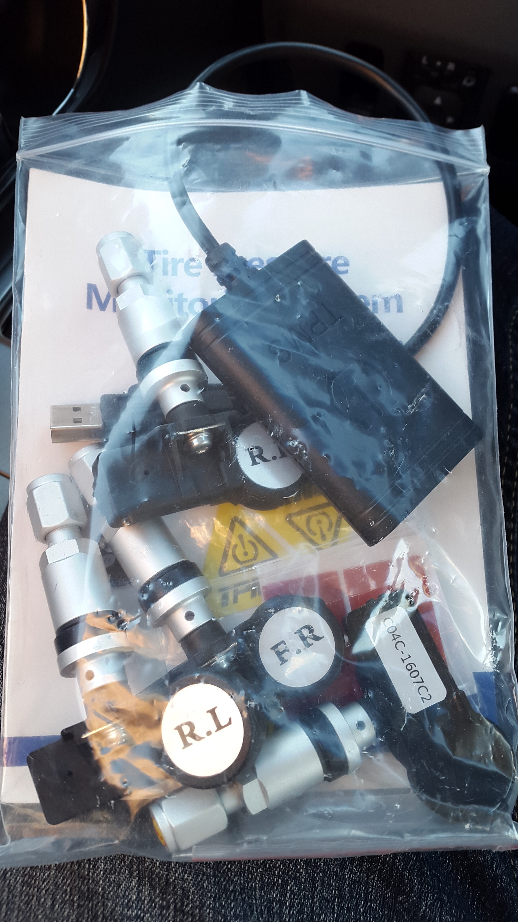

Сегодня подключил к своему ГУ систему контроля USB TPMS. Подключилась сразу. Ради интереса проверил показания компрессора ( у меня беркут) и показания на ГУ, совпадает. Проверяем дальше, спускаем колесо... сработало звуковое оповещение и на экране красное колесо.
Осталось еще регистратор подключить к ГУ, для полного комплекта.

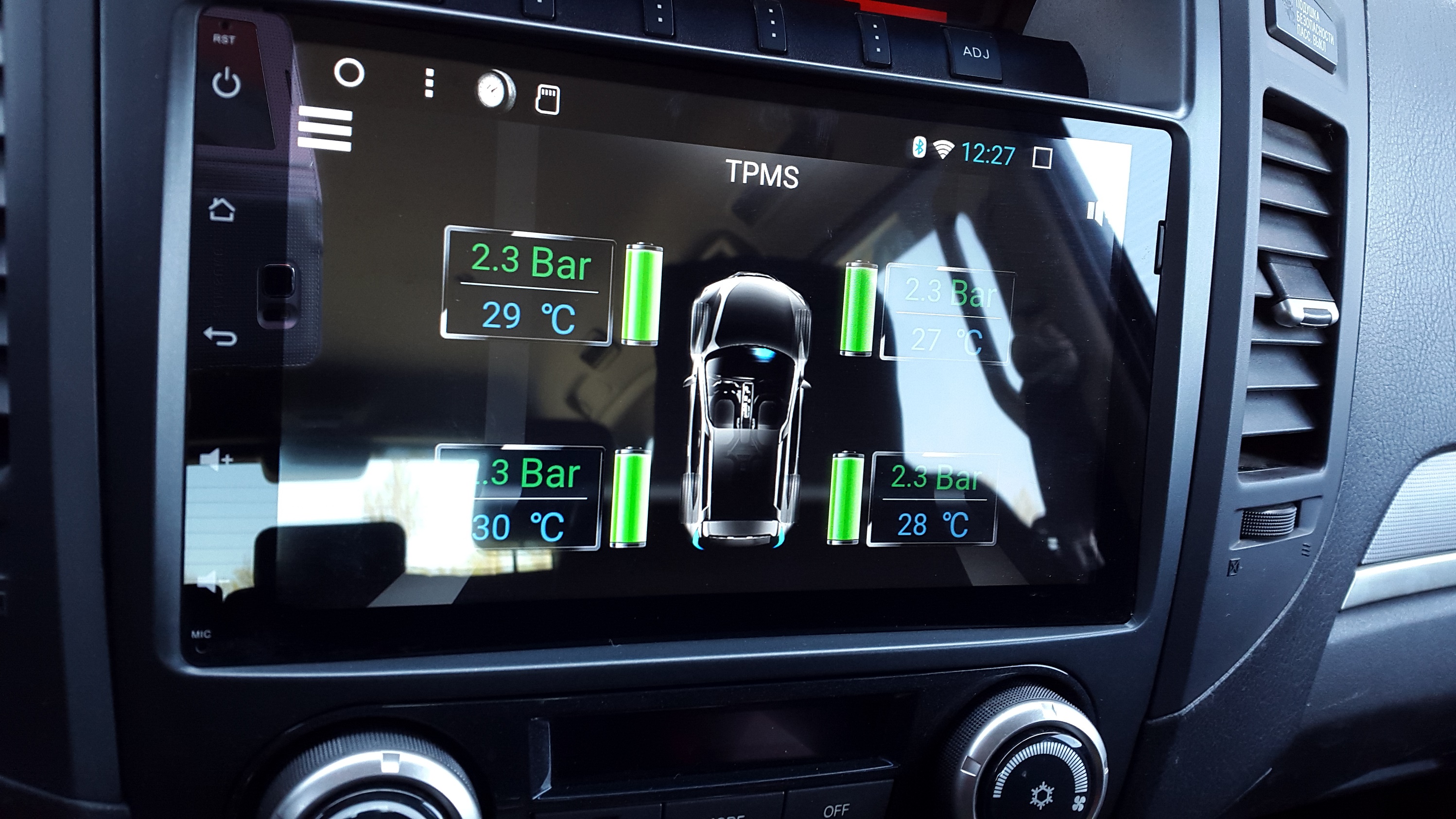

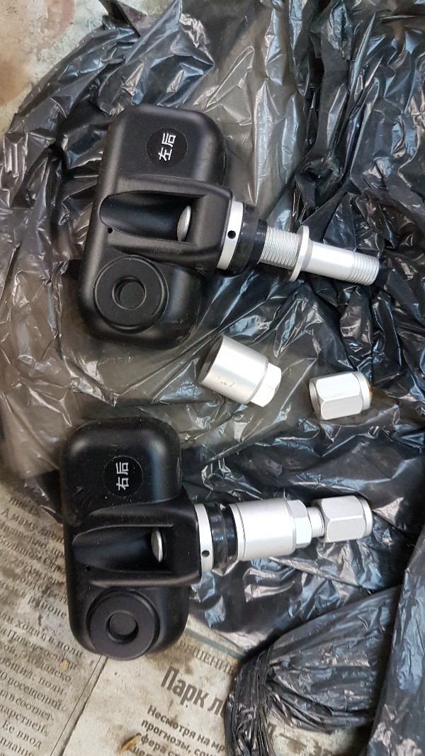

Re: ГУ (Головное Устройство) на Android для Pajero IV
Поздравляю.
У меня на старой прошивке ГУ, не подхватились датчики TPMS.
Пришлось идти старым, проторенным путем и подключить датчики через проводку и спец. блок - к ГУ.

Спасибо!trassa писал(а):Поздравляю.
На удивление быстро подключилась сама, я думал с бубнами настраивать надо. Уж очень хотелось TPMS...
- trassa
- Сообщения: 408
- Зарегистрирован: 13 июн 2013, 12:22
- Мой автомобиль(и):: Pajero IV 3.0 Instyle - Porsche Cayenne (2nd generation) - Toyota Land Cruiser 200
- Благодарил (а): 13 раз
- Поблагодарили: 32 раза
Все дело, во вчерашней, новой прошивке ГУ.Sanda писал(а):Спасибо!trassa писал(а):Поздравляю.
Исправили китайцы, молодцы

Так пускай стараются, а то не купим ничегоtrassa писал(а): Исправили китайцы, молодцы
Надо попробовать с новой прошивкой подключить elm327 v1.5, может увидит.
