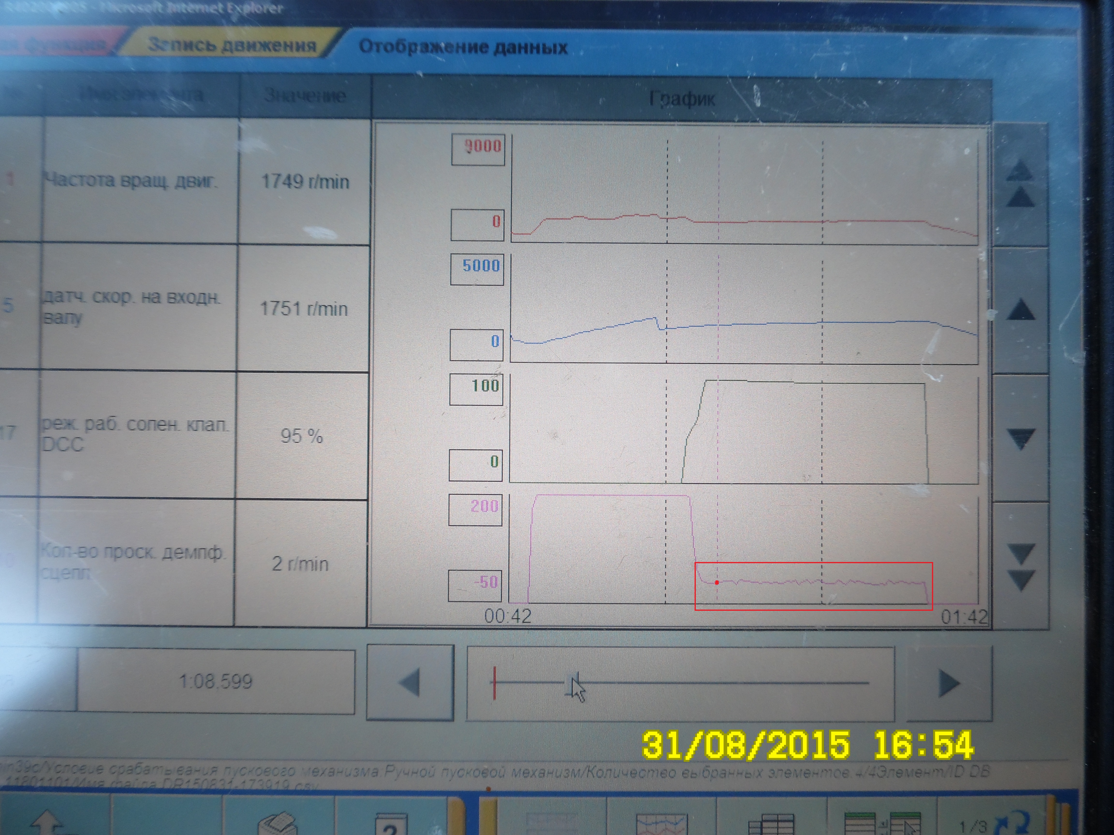

Я бы так не утверждал.hc2hunter писал(а): ...в любом случае, вся теория красиво укладывалась в гидротрансформатор... и провалилась с его заменой
По крайней мере пока не увидел бы вот такой картинки.
Поясняю.
На фото работы акпп на моей машине выделена область проскальзывания ГТ в режиме блокировки.
В твоём случае проскальзывание было в сумме почти 20 оборотов.
Тоесть эта область, была в более высокими пиками. (Ты это сам видел).
В идиальном случае должна быть прямая.
Так вот это и следовало посмотреть после замены, клапанов и ГТ.
Вполне возможно не хватает давления в системе, о чем я тебе кстати говорил.
Попробуй найти в "своей деревне" мут, и сделайте запись данных.

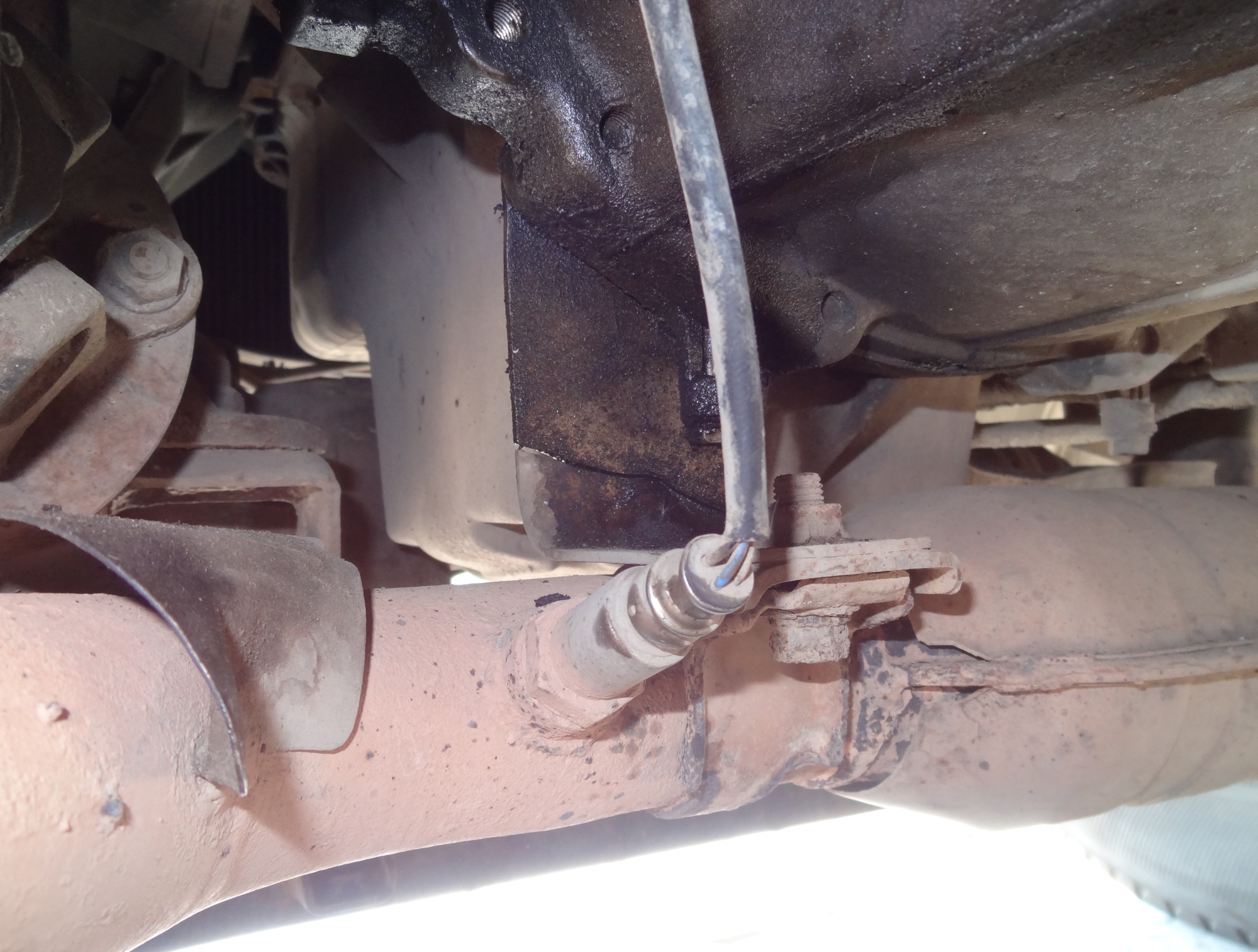

ну и еще тогда. допустим точка возникновения гула - стык двигла с АКПП. то есть ГТ, давление, - не важно.
получается, что гул находит выход именно в подвесе выхлопа - в единственном кронштейне, который тут удерживает выхлоп. так? после чего он многократно усиливается трубами и находит свой максимум именно на банке резонатора.
тогда теоретически, если этот болт открутить нафиг и прокатиться - гула не должно быть? или по крайней мере он больше не должен быть под жопой заднего пассажира. может он изменит характер, амплитуду или еще что. так ведь?

Давление в коробке просто регулируется.
Вы с Костей после замены походу смотрели только проценты блокировки, а надо было проскальзывание.
Кстати X-431 скорее всего сможет вывести два этих графика.
Его то уж найти можно.

ну, Костя набирал тебя тогда, ты ему объяснял чего смотреть. я-то рулил и был крайне озадачен странностью знаков на Новокуркинском шоссе, где еще предстояло разгоняться до 90...SNOOPER писал(а):Давление в коробке просто регулируется.
в итоге он сказал, что не видит ничего необычного.
Графики я видел краем глаза, вроде были похожие что у тебя смотрели. Правда он смотрел на ноутбуке через USB. "Ёлка" какая-то точно просматривалась при блокировке. Поэтому и пришли к выводу, что дело не в гт.

Так он просто спросил какие каналы данных смотреть............

1 Смотрим график
2 Измеряем давление, регулируем если необходимо.
