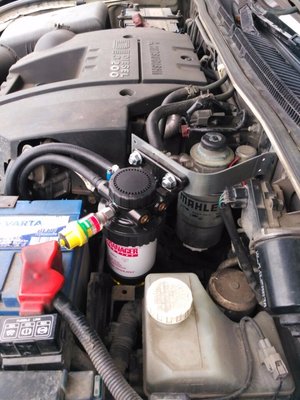

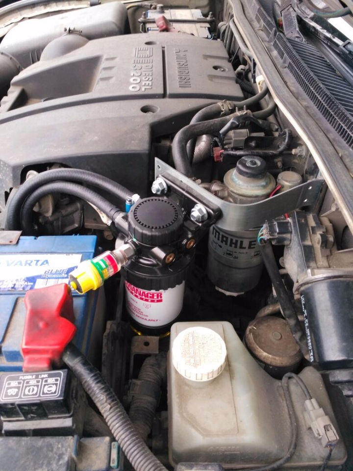

PANDA4X4 писал(а):В теме про тнвд кто-то писал про доп. фильтр толи 5 толи 10 мкм. И фото было приложено - черный фильтр с двумя трубками под шланг. Не подскажете номерок? Хочу поставить после родного в связи с текущим ремонтом тнвд.
Такой хотели прикрутить? Это Stanadyne FuelManager FM100.

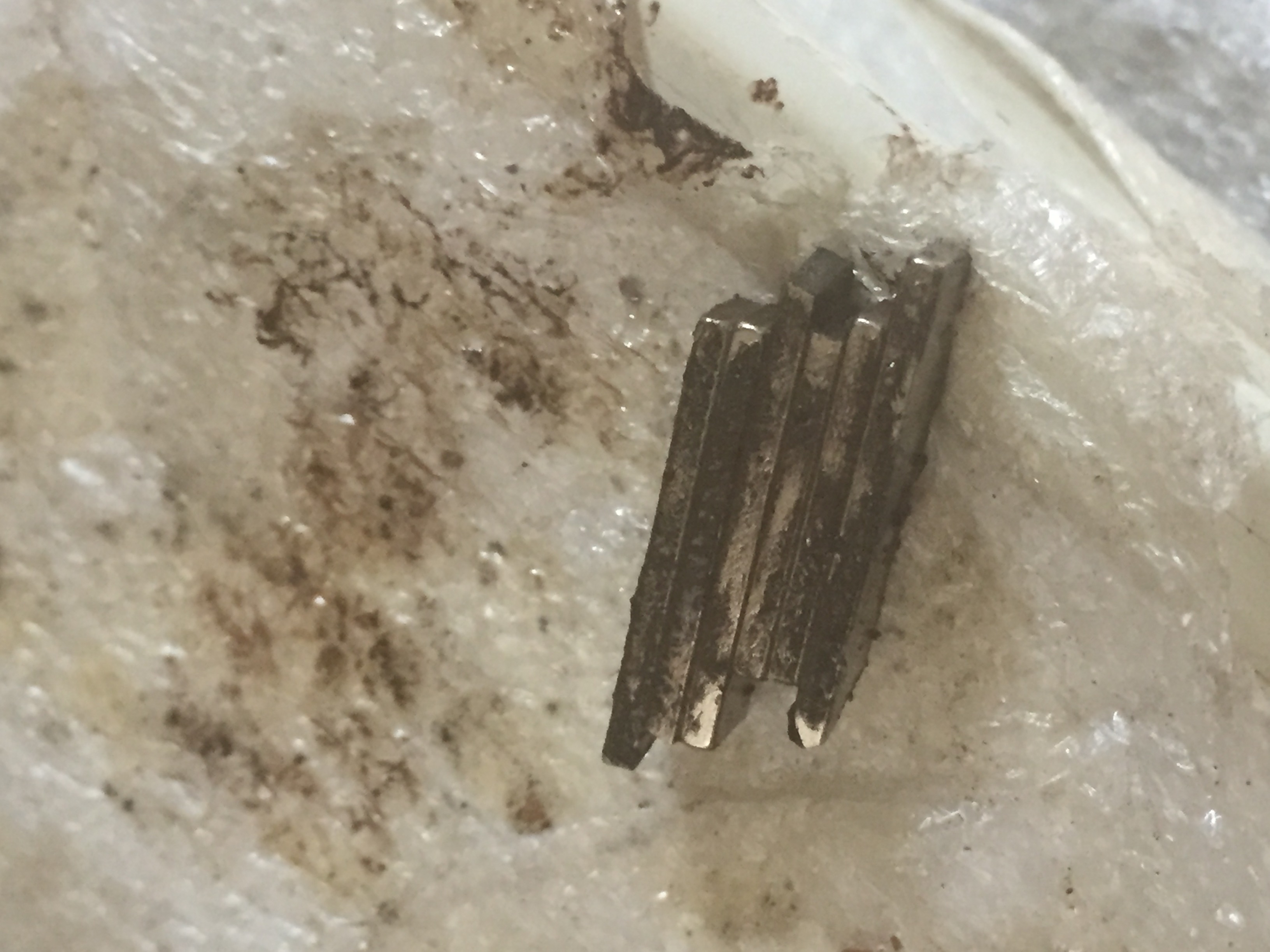

Да тема с фильтрами ушла на второй план, но да ладно. Вчера сменил тнвд;) очень доволен, но пока только на месте его тестил. Ну это не суть, соответственно со сменой тнвд меняю топливный фильтр, стоит как я уже не раз писал оригинальный тойотавский фильтр, который прошел всего то 5000 км, но я в него закладывал магниты, так как было интересно откуда на датчике воды появляется непонятная хрень, которая магнитится;( как я писал ранее горловина и бак вот уже год как поменяны. Бак так вообще алюминевый;)
Извлечение магнитов затея простая, но к сожалению сделать это не очистив их от непонятной субстанции очень тяжело, внизу прикрепил фото что осталось на магнитах;( еще больше осталось в фильтре;( по размерам частиц сказать трудно, но на пальцах она не ощущается. Видимо Сергей, тот что DIZELMAN прав, присадки в топливо губят наши роторы;(

Так а как же фильтр? :*WALL*: Или этот шлак меньше 5мкм ? Откуда столько опилок в топливе?

Этот шлак попадает в отстойник фильтра.
Принцып работы фильтров следующий: топливо течет вниз фильтра (отстойник), и начинает подниматься вверх проходит через фильтрующий элемент. Следовательно до насоса это все не доходит. Но при определенном качестве фильтров+ловушка которую я организовал из магнитов.
Тенденция печальная, летом буду менять фильтр оценю состояние, возможно это присадка для зимнего дизеля.
