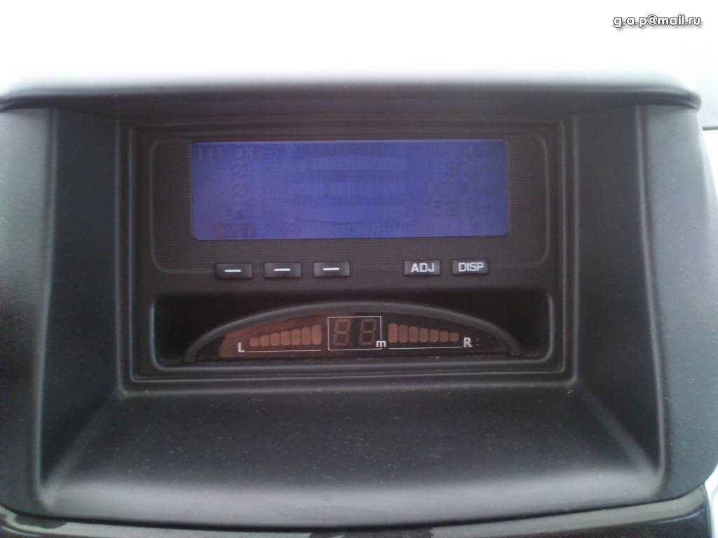

Ну вот и я замёрз немножко
-35 ночью... Стартовать пытался утром в -32, до усталости батареек
Ну а потом всё по классике - фен + зарядка батареек. Завел.
Топливо Газпромнефть возле Переславля + антигель. Химики-жулики на АЗС
Я ещё в слабые морозы заметил что схватывает хуже, не как прошлой зимой(я в -27 легко с автозапуска стартовал).
вот так оно пыхтело
P.S. Нас там таких обморозков трое было - волга, сузука и паджера. Все в коме после этой свежей ночи
Первой ожила волга, потом паджера, а сузуку еле-еле реанимировали, уже думали бросить до весны
Так что бензин примерно такое же говно как и ДТ ![:Очень злой: :]:-O:](./images/smilies/Nezloy01.gif)
