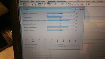

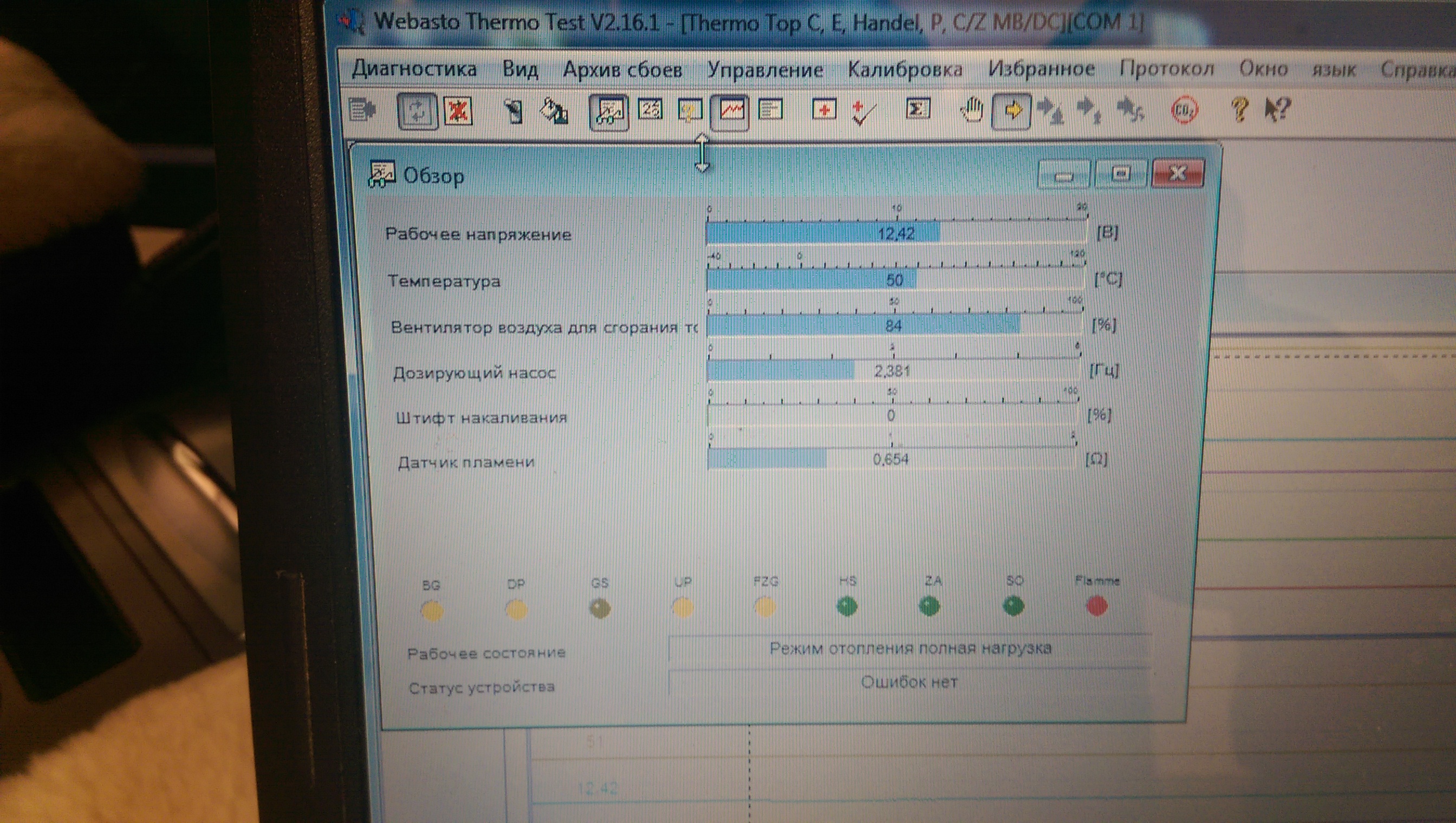

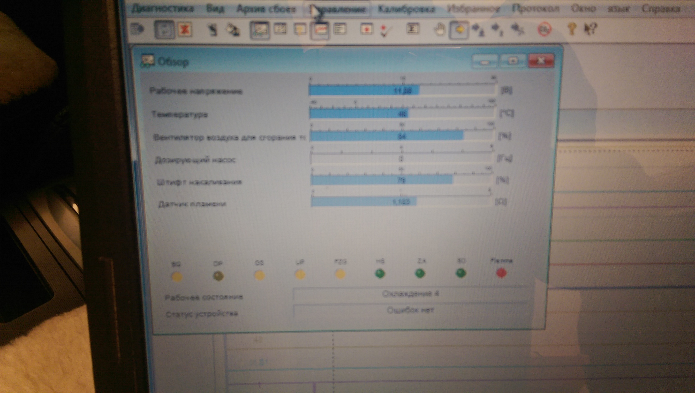

Hidemon писал(а):Что-то на D2 читал про такие же проблемы. В настройках не то драйвера, не то еще где-то Чувак поменял время ожидания ответа с 16 на 1мс, и у него все заработало.
Вот! Нашел кое-что: http://webasto-russia.ru/blogs/stati/po ... ne-adapter
Огромное спасибо за наводку! Изменил время ожидание ответа на 1мс и все увидел.
Теперь разбираюсь с помощью диагностической программы...
Через 5-7 минут работы происходит обрыв факела. Температура ОЖ за время прогрева практически не растет. Похоже вяленькое горение.
Либо недостаточная подача топлива (забился насос), либо глюк мозгов, либо что-то, пока мне не доступное для понимания...

Трубка подачи топлива прозрачная. Посмотри, не проскакивают ли пузырьки? Топливо берешь из бака? Топливный насос под машиной? Нет ли громких стуков со стороны дозирующего насоса? Громкая работа говорит о наличии воздуха в подающем топливопроводе. При наличии воздуха не каждый такт работы дозирующего насоса приносит порцию топлива = бедная смесь на грани срыва пламени.

Hidemon писал(а):Трубка подачи топлива прозрачная. Посмотри, не проскакивают ли пузырьки? Топливо берешь из бака? Топливный насос под машиной? Нет ли громких стуков со стороны дозирующего насоса? Громкая работа говорит о наличии воздуха в подающем топливопроводе. При наличии воздуха не каждый такт работы дозирующего насоса приносит порцию топлива = бедная смесь на грани срыва пламени.
Топливный насос под машиной. Установлен в месте, которое описано в заводской инструкции Вебасто. Подключен через тройник в напорной топливной магистрали.
У меня трубка подачи топлива из черного пластика - не прозрачная.
Иногда проскакивают звонкие стуки насоса. Но редко. Примерно 2-3 стука из 100.
Но самое прикольное - 2 недели Вебасто трудился отменно. Запускался сразу, хорошо прогревал.
А в этот понедельник, как отрезало... Запускается, вроде работает, отрабатывает положенное время, выключается, а антифриз еле теплый...

Разбирайся пока с программой, посмотри - выходит ли через несколько минут (50сек+15+58) на полную мощность. Инструкция по ремонту с алгоритмами проверки:
