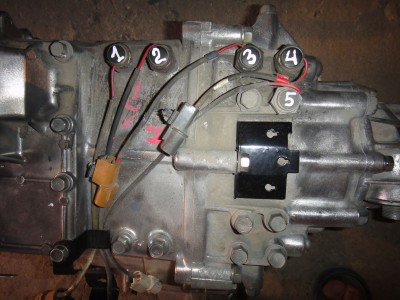

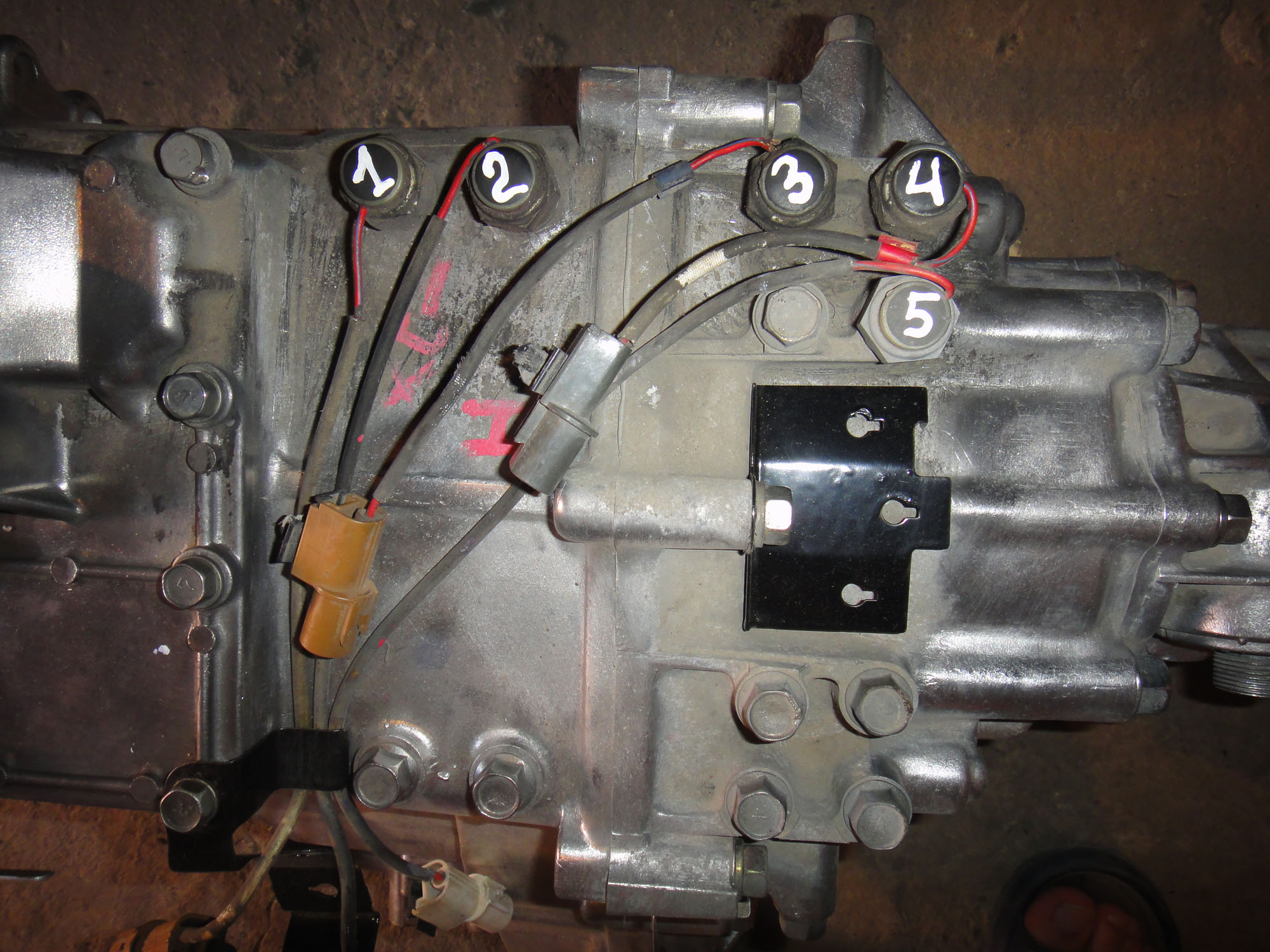

Подскажите какие из датчиков подключить на этой раздатке?

podvoh na MMS писал(а):Подскажите какие из датчиков подключить на этой раздатке?
Вы бы еще выложили фото партайма с пронумерованными датчиками что бы вам точно сказать какой от туда в какую точку здесь.

На 47 странице, первое сообщение и есть фото моих раздаток Парт тайм и Супер Селект.

Если я правильно помню - (первое число датчик партайма) 1-2, 2-3, белый остается как есть они одинаковые - сигнал понижайки, только на SS нужно инвертировать сигнал, то бишь если сейчас прямо так подключить комп идентифицирует режим пониженной.
ps было это (установка) давно, поэтому могу ошибаться, вам бы до снупера достучаться.

Я правильно понял, что нужно разъём датчика №1 и №2 подсоединить к датчику №2 и №3 на Супер Селекте, третий однопроводной не подключать? А если местами перепутаю, просто всё уже отсоединено?

podvoh na MMS писал(а):Я правильно понял, что нужно разъём датчика №1 и №2 подсоединить к датчику №2 и №3 на Супер Селекте, третий однопроводной не подключать? А если местами перепутаю, просто всё уже отсоединено?
Нет не правильно, скручиваете датчик 1 с партайма, вкручиваете в гнездо датчика Супер селекта где 2 написано.
Поглядел снятую раздатку походу датчик 2 партайма нужно в гнездо 4-го датчика. по первому однозначно правильно.
сравните что показывают датчики на партайме замкнут-разомкнут 2H и 4H, и такое же переключение поймайте на СС.
