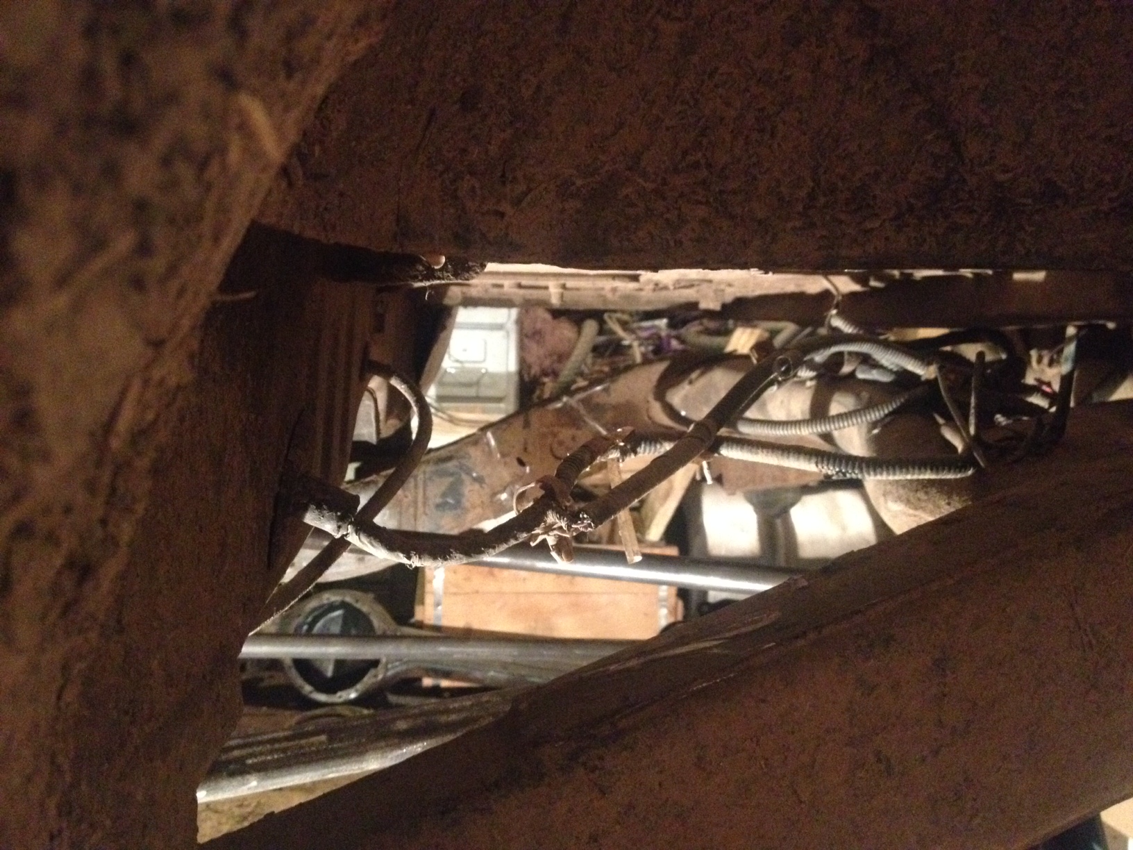

Готовясь в очередную экспедицию наконец-то сделал дополнительный бак, что для коротыша очень актуально.
Была выкинута задняя печка, а при перекраивании задней подвески перенесены амортизаторы за мост. Удален регулятор тормозных усилий. Место под дополнительный бак более чем роскошное.
Из трешки люминия был раскроен, выгнут и сварен бак. Люминий варил первый раз TIGом. после опрессовки бака обнаружились четыре свища которые тут же были проварены.
Ну и собственно установка бака на машину.
Перекачка топлива из доп бака в основной осуществляется внешним насосом подключенным в разрыв обратки.
наполнение доб бака осуществляется через штатную горловину которая предварительно была разварена на два бака. Зафотать к сожалению забыл.
С проводкой тоже мудрить ничего не стал а использовал по максимуму штатную, а точнее от вентилятора заднего отопителя. и фишка под кнопку на напольной консоли есть и реле и провода.
50 литров топлива не лишние, а в салон лучше положить две канистры с ПИВОМ! :)
