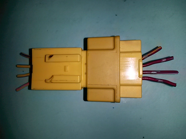

Не буду много писать про то, как мыкался по официалам и про то как они якобы чистили разъемы и гасили ошибки.
Все -брехня!
Ездил с беременным мужиком год.Прочитал тему и решил поехать к знакомому электрику.
Начали с того разъема на SRS . И сразу стало понятно -РАЗЪЕМ-го-но !Хотя и японистый.
Посмотрели -контакты все окисленные ,и при подергивании одно и того же провода-контакта никакого трения-он просто скользит ,а не трет как как в обычных разъемах(А вообще он не должен двигаться при отличном соединении).И еще распотрошили жгут.
В общем принял решение-КУСАТЬ И НА СКРУТКУ .Сняли ошибку и -ВПЕРЕД с песнями.
Заодно у меня не загоралась индикация открытия задних дверей -и о чудо такая же хрень -окисленный разъем-КУСАТЬ.
Вывод-сколько не меняй проводку и блоки -это припарка - они же вставляются в старые окисленные разъемы -все все равно
повториться.Надеюсь , что больше не залечу...
Выкладываю фото выкушенного разъема(С-163).И ссылку фото как надо искать этот разъем.
http://www.drive2.ru/l/418423/
Все -брехня!
