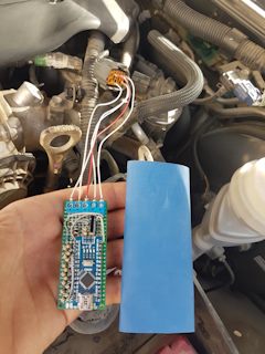

Всем привет!Победил Ошибку ЕГР  Списался с Денисом https://www.drive2.ru/l/472823261244162265/ Он мне изготовил Эмулятор ЕГР и переслал его!У меня горел чек ,ошибка ЕГР.(ЕГР заглушено механически)Решение я искал везде!Убрать ошибку ЕГР можно было только прошивкой мозгов!Это удовольствие стоит от 15 000 руб.Меня это не устраивало никак!И ВОТ ОНО РЕШЕНИЕ!.Распаковал посылку ,подключил девайс в разъем ЕГР ,запустил двигатель 4 раза!О чудо! Чек пропал!Победа!Протестировал эмулятор во всех режимах!Чека больше не видел!Проехал с ним больше 1000 км.По ощущениям движок стал работать помягче,расход топлива упал(вернулся к состоянию когда чек не горел и стоял родной моторчик ЕГР)
Всем рекомендую! Денис очень хороший и порядочный человек!Не отказывает , всегда идет на встречу и помогает как может!Обращайтесь к нему на драйв 2. Он там бывает часто!Пишите сообщение , он ответит!Или через меня!(Я с ним свяжусь)
Всем добра и удачи на дорогах!С наступающим Новым Годом!
