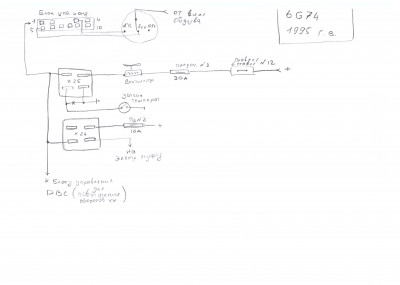

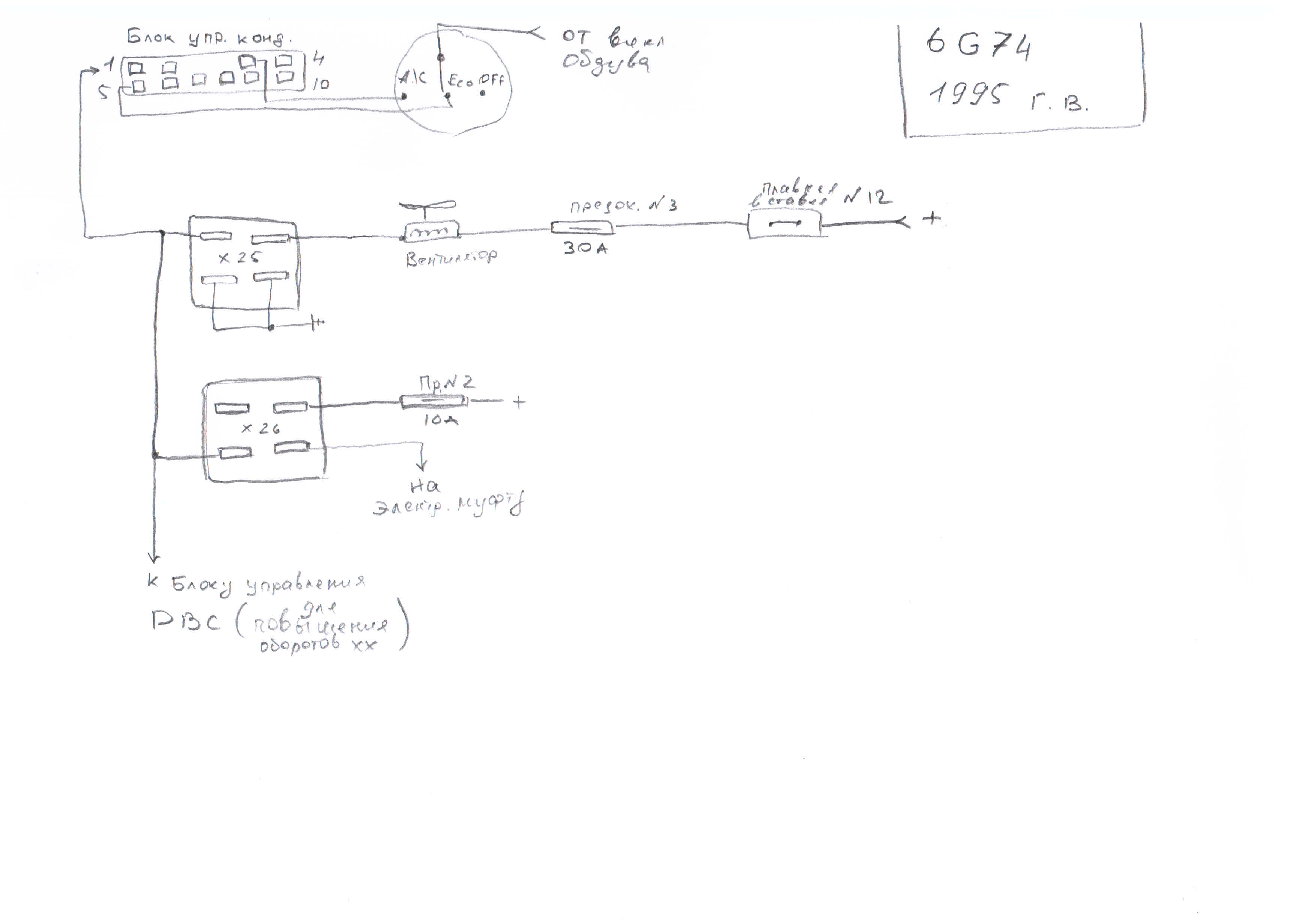

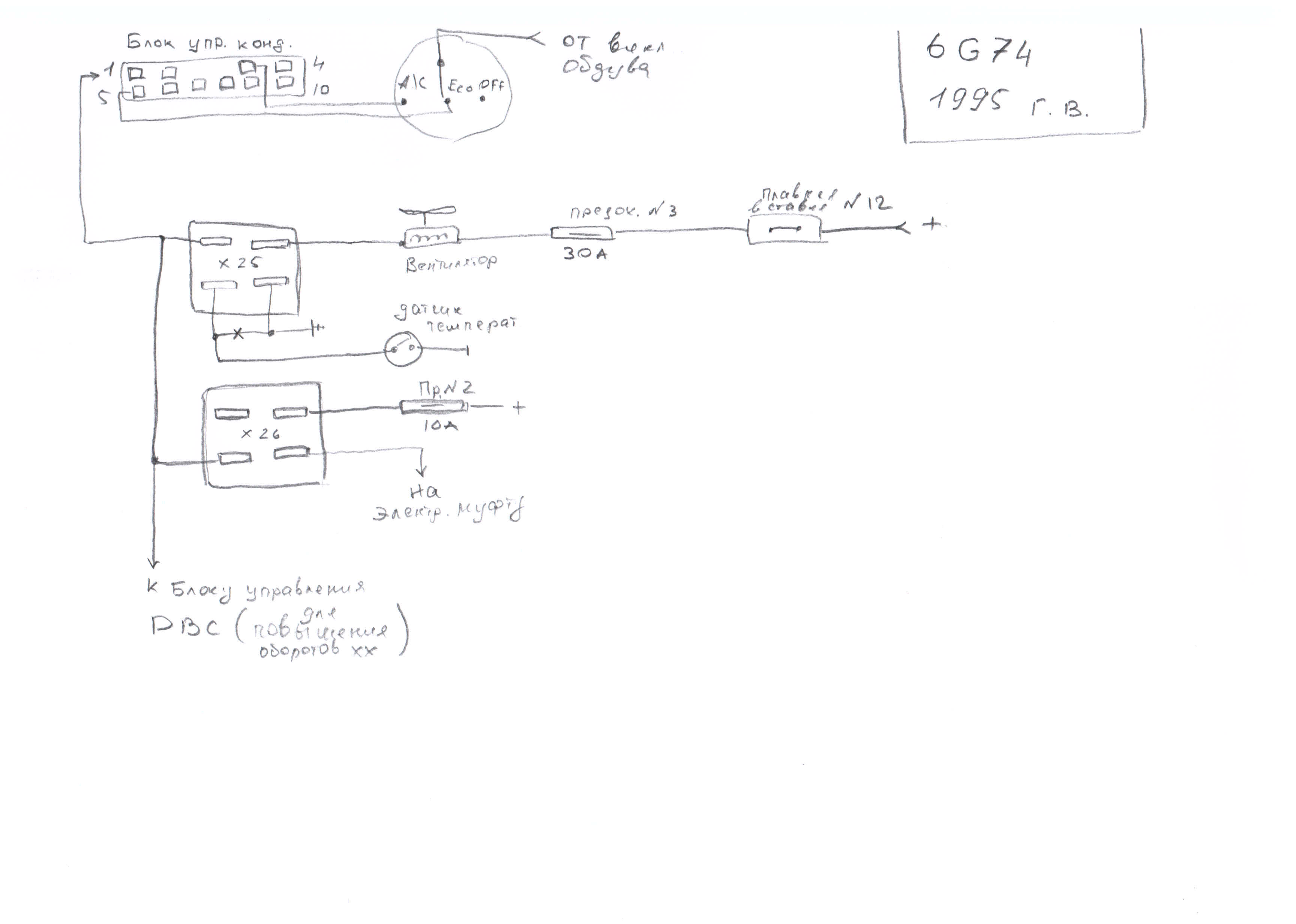

В общем краткий отчет по проделанной работе и дабы другие не наступали на мои грабли:
Ковырялся вчера в проводке вентилятора, открыл книженцию со схемой, она отличается от тех сканов что давались выше, вроде бы все понятно вот только соврала мне с распиновкой разъема релле включения вентилятора конденсора (Х25), и я успешно зжег выходной транзистор блока управления кондиционером.
Теперь по порядку:
Блок управления кондиционером. Прикручен сверху на корпусе испарителя. Питание блок управления получает на 3-ю либо 5-ю ногу в зависимости от того какой режим выбран на переключателе кондиционера (режимы Eco=5 и А\С=3), на 4 и 9 ноге у него висит датчик температуры на входе в испаритель а на 8 и 10 ноге датчик температуры на выходе испарителя. 1 нога блока управления включает реле Х25 (реле вентилятора конденсора) и Х26(реле электромагнитной муфты). Собственно транзистор отвечающий за это я сжег. Временно, пока не подберу транзистор, поставил перемычку на 1-ю и 3-ю ножки.
Вентилятор конденсора свой "+" берет с 3-го предохранителя, который в свою очередь запитывается от 12-й плавкой вставки в том же блоке предохранителей под капотом. Минус вентилятора идет на фишку реле Х25 которая в свою очередь получив сигнал от блока управления кондиционером замыкает его на "-".
У меня не хватало, так как не стоял никогда вентилятор, а мне чегото стукнуло в голову что нужно поставить, предохранителя №3, плавкой вставки №12 и реле Х25. Предохранители то фигня а вот релюха = 15 у.е. Принцип её работы не отличается от принципа работы обычного реле сигнала, поэтому не заморачиваясь поставил его.
Теперь собственно сам алгоритм работы вентилятора - РАБОТАЕТ ВСЕГДА КОГДА ВКЛЮЧЕН КОНДЕР - меня это ниразу не вставляет.... буду думать как использовать датчик температуры.... хотя что тут думать, "-" катушки реле нужно подать через датчик температуры да и все...
Схему нарисовал вызвонив все тестером:
Теперь по порядку:

- чем плох алгоритм?сам алгоритм работы вентилятора - РАБОТАЕТ ВСЕГДА КОГДА ВКЛЮЧЕН КОНДЕР

А нафиг он на трассе при скорости 100-120 км нужен то? Обдува с головой, у меня и без него в принципе никогда стрелка в пробках не шевелилась никуда. Поставил так на всяк случай... Вот и решил сделать чтоб включался когда под капотом жаркенько станет!
