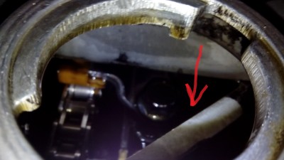

Вот, чо за полоса, планка хз, как её назвать?

этой херни не видел не в одном двигателе, я хз что это но это видимо лишнее, и на моем двигателе через горловину не видно звездочек и планки успокоителя, тем более что и если и получится расмотреть через заливную горловину, то это будет не правая а левая звездочка

просмотрел тему, на 20 странице первый раз встречается эта картинка, но не думаю что эта пластина имеет отношение к цепи.
Предположение что это успокоитель для масла, когда заливаешь или когда открываешь крышку на зеведенном.

Полоса какая то поперек масло заливной горловины... Непонятная хрень...

-=Спец=- писал(а):Изображение
Спец, у вас ведь Паджеро 3? Так как у меня, такая же полоса :). Двиг 4м41 НО!!!!!!! Pajero 4(Comon Rail)! Я сперва подумал,что вам крышку клаппаную от П4 поставили, но она(крышка) от П4 и П3 НЕ взаимозаменяемы! или у вас П3 с Комон рэйлом :*SCRATCH*: !
P.S. Млять!!!!! Прочитал пару постов "выше" и понял,Спец вы не видите эту "пластинку", потому что, у вас Паджеро 3! А у "нас" на Паджерах 4, она есть(не знаю как сейчас, у меня 2008г)! и "маслозаливные"горловины с разных сторон ::-D: Эту "фотку" которую вы выложили, сделал человек, у которого П4(У него в подписи указано)

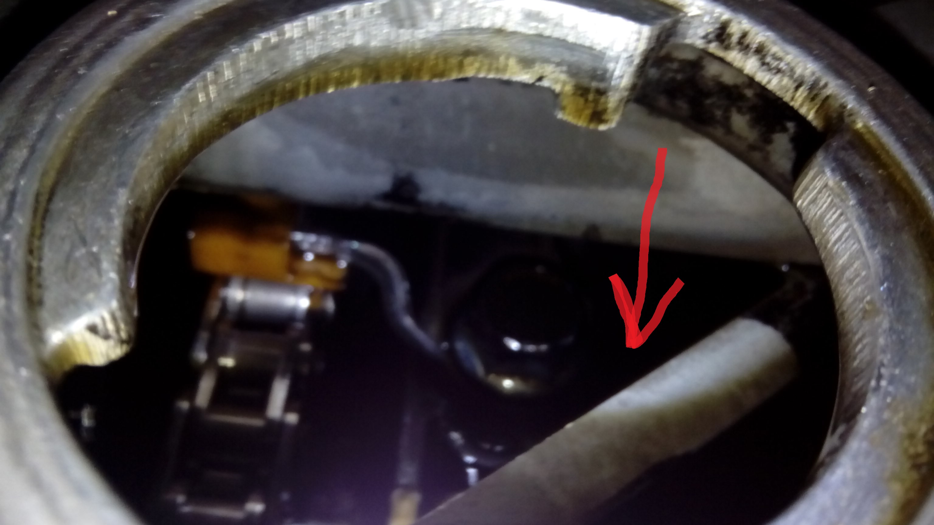

Вот фотку нашёл,(стрелочкой указал на "планку" эту) когда проверял "успокоитель"! Так что, всё в "поряде" у вас! :)

Ну видимо это фишка П4 и машин с этим мотором с системой CR, не думаю что она на что то влияет в системе ГРМ.

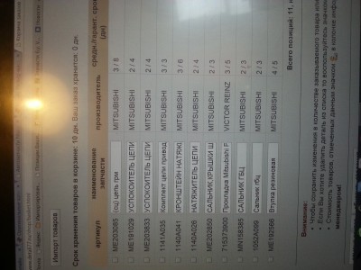

пробег 160000, забренчала цепь, поменял не снимая ГБЦ, разница с новой 1 см, звезды не менял, итак запчастей на 15000 вышло. Вот список того, что покупалось

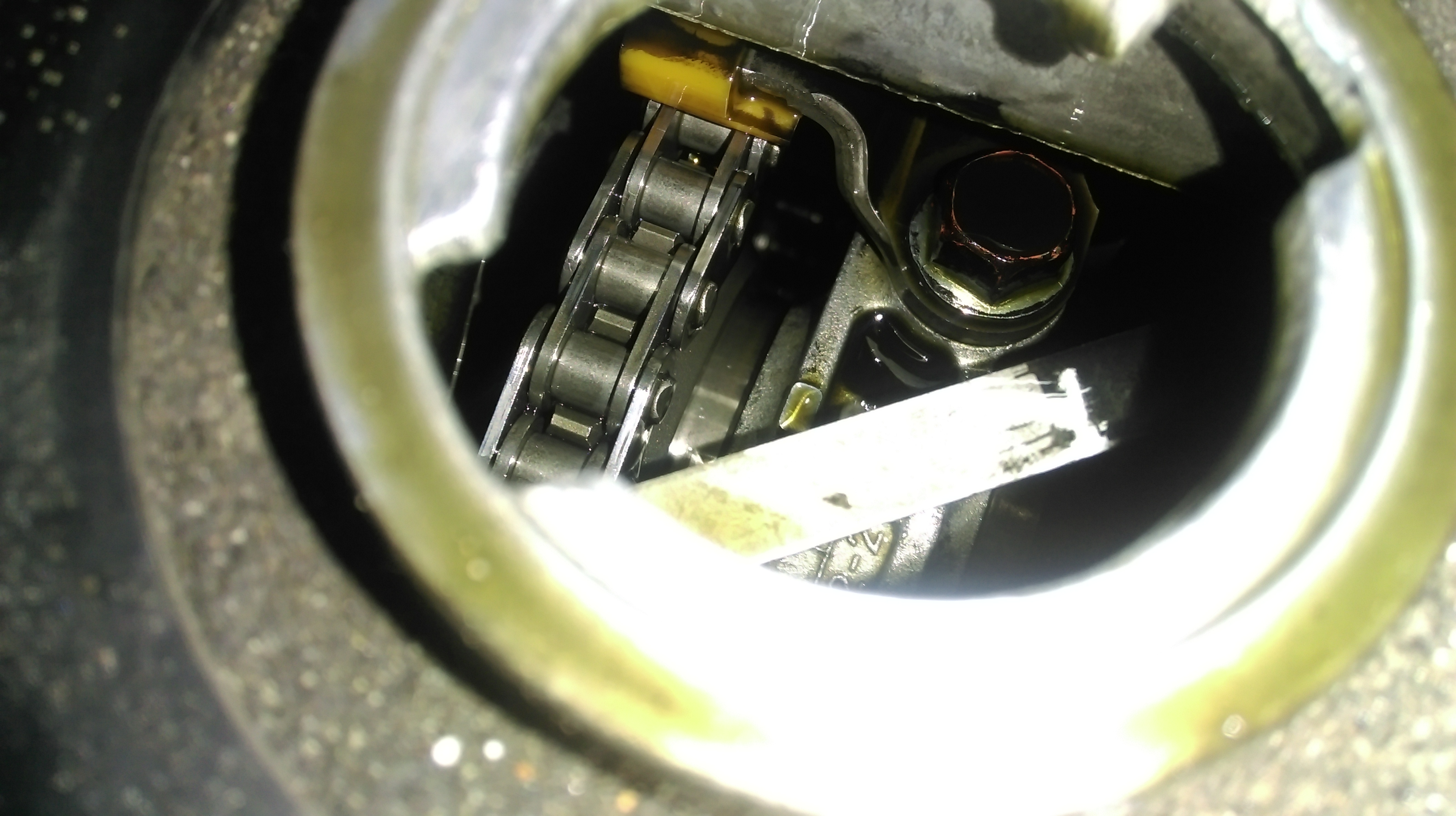

Ребят читал читал и не понял.Нарвался случайно на эту тему и ужаснулся.Пошел сфотал через горловину что видно.Скажите все ОК или надо смотреть,менять.Посторонних шумов нет.Только сверчок,но это скорее ремни навесного.Пробег 132000.

По фото нет ни чего криминального, но и сказать что то трудно, тк для цепи другие показатели, но если нет предпосылок то не мешайте машине работать.
