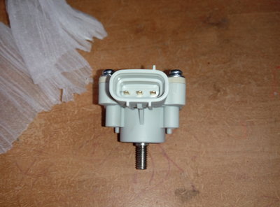

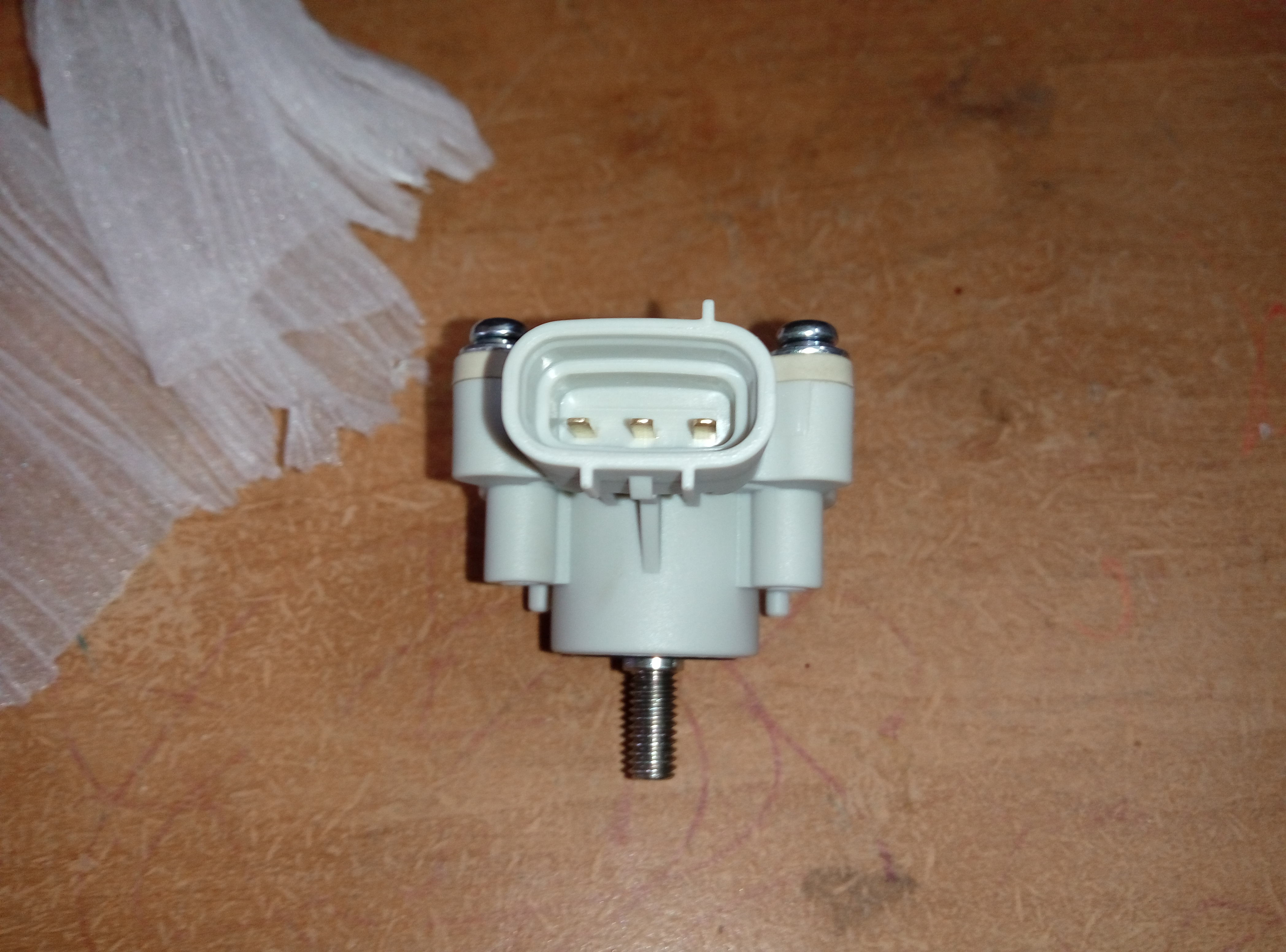

Tratran
Сообщения: 235
Зарегистрирован: 24 ноя 2009, 09:29
Мой автомобиль(и):: Pajero,2008
Откуда: Москва, ЮВАО, Люблино
Поблагодарили: 5 раз
Re: тяга датчика положения кузова (задний)
Сообщение Tratran »
как думаете, похоже такой же:
https://ru.aliexpress.com/item/412721-A ... 4024&tpp=1
Mitsubishi Pajero IV, 3.2 Di-D, AT,2008,

http://s.aliexpress.com/ANZ7nMzY
Списался с продаваном, сказал что тяга может не подойти
Датчик такой же как постами выше.
Думаю заказать.

Tratran
Сообщения: 235
Сообщение Tratran »
Дмитрий Постн писал(а):http://s.aliexpress.com/ANZ7nMzY
Думаю заказать.
По фото на вид, тот же датчик, которые закончились у другого продавца.
Заказал, придет, посмотрим.

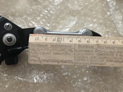

Кто знает, ответьте какая длинна этой тяги???
Померить не на чем((((
Подскажите!!!
Pajero 4 3.8L; Т-Max 9500
M331
Сообщения: 213
Зарегистрирован: 24 фев 2016, 00:21
Двигатель:: 4m41
Мой автомобиль(и):: Pajero 4
Откуда: СПб
Поблагодарили: 19 раз
Сообщение M331 »
60 мм по центру крепления, задняя

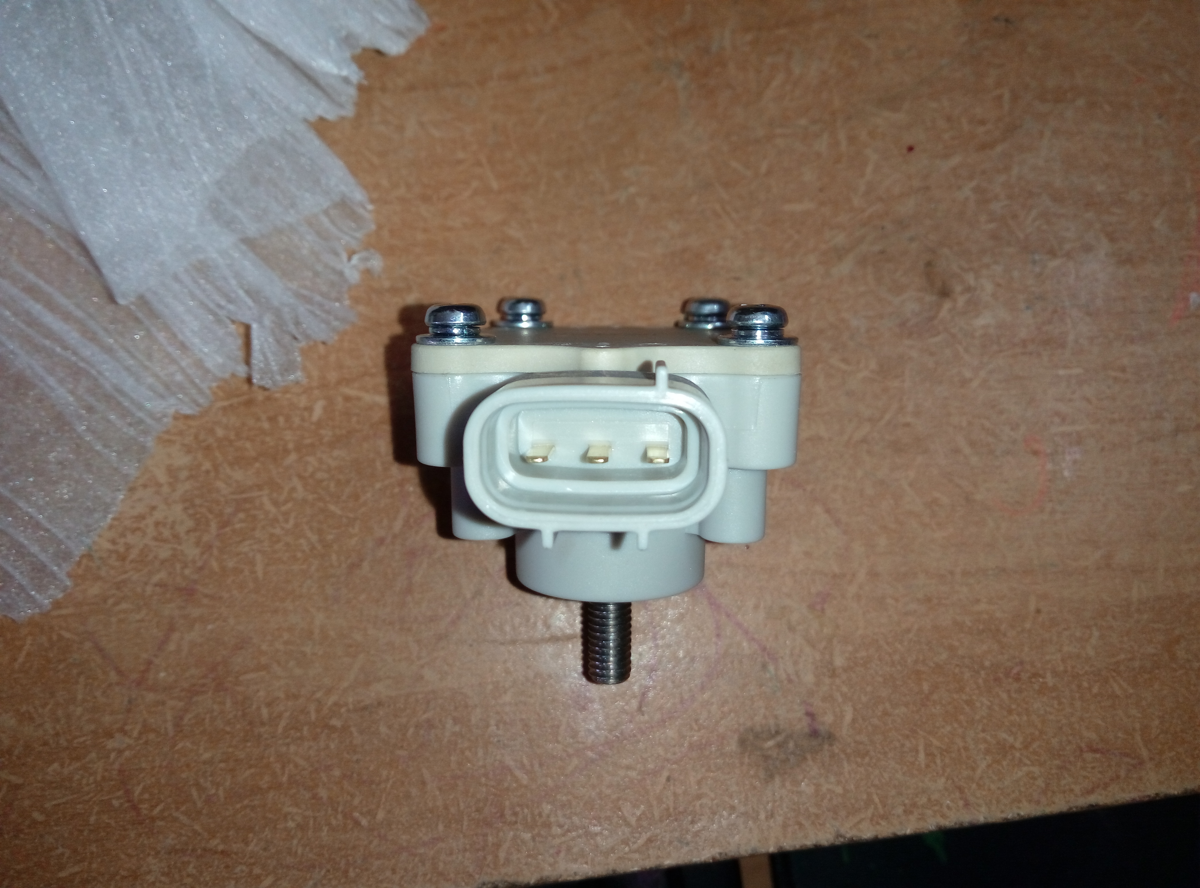

Сообщение Ахатич »
Корней писал(а):
vector-n писал(а): Он на перед и на зад одинаковый?
Тяги нам совсем не подходят, они очень длинные.
Сами датчики одинаковые, перед и зад отличаются расположением оси датчика.
Задний воткнул, а свет в небо, пришлось опять лезть и крутить ось на 180 градусов.
После переворота на 180 градусов нормально отрабатывает?
У себя поставил назад - результат: В одном положении отрабатывает реверсивно, т.е. при увеличении нагрузки сзади поднимается выше перед автомобиля да ещё и фары поднимаются выше - результат "В небо". А при перевороте оси на 180 градусов фиксируется некое положение, и корректировка не срабатывает... Печалька. В любом случае после установки ошибку светить перестала.
Это я про тойотовский датчик, который здесь Dorman обзывают...
Может его перевернуть просто надо? Кто-нибудь озадачивался?

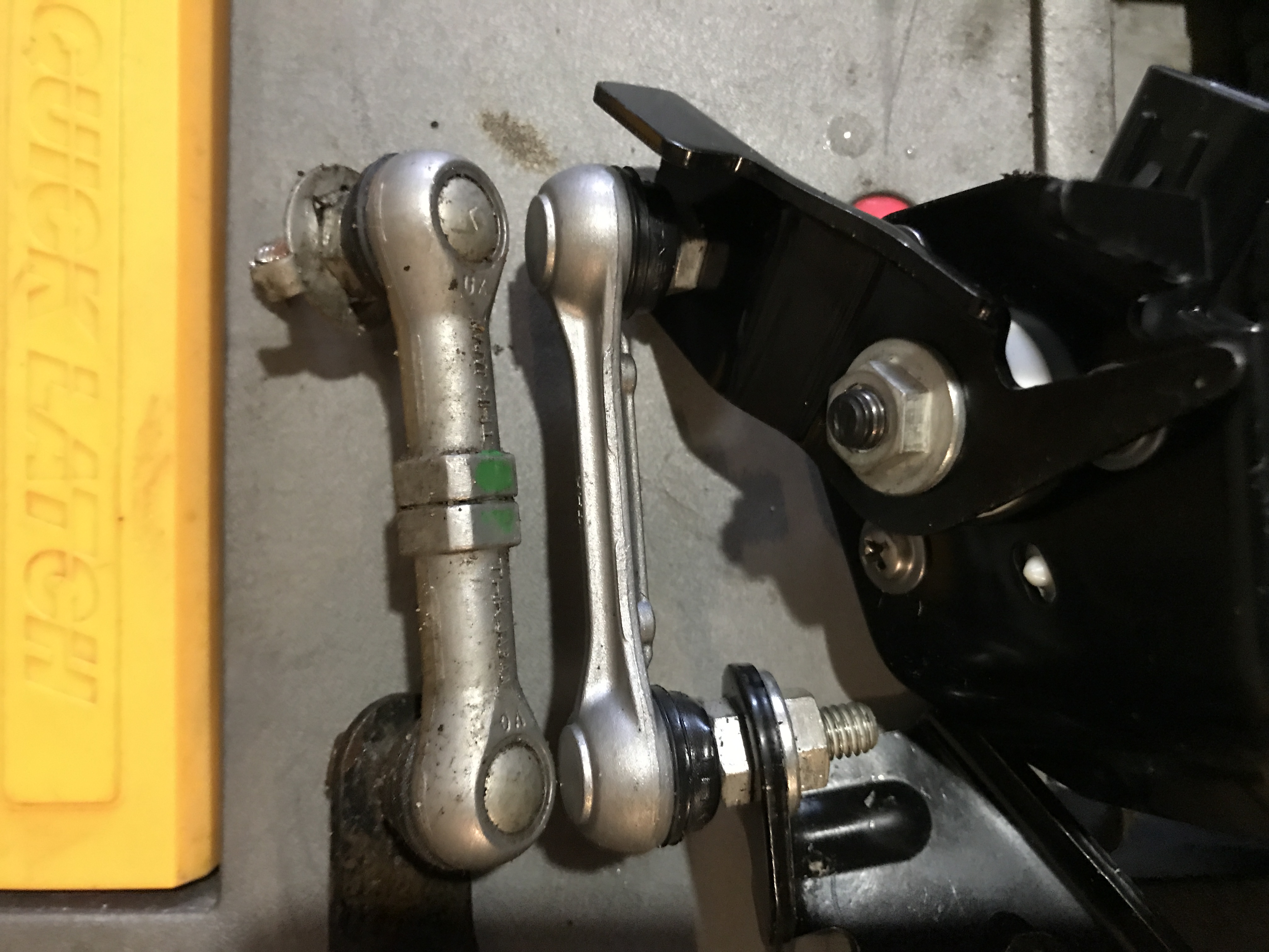

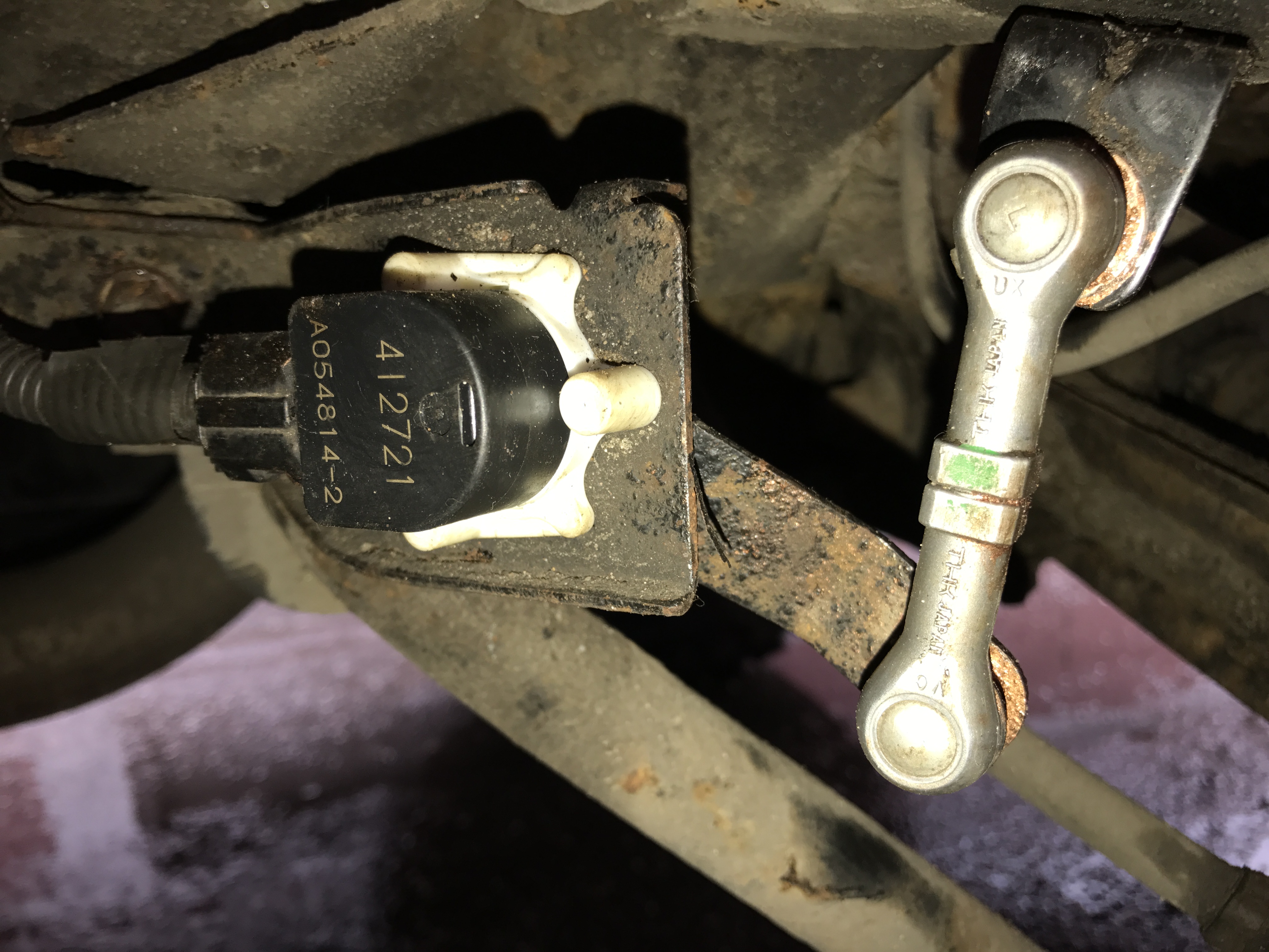

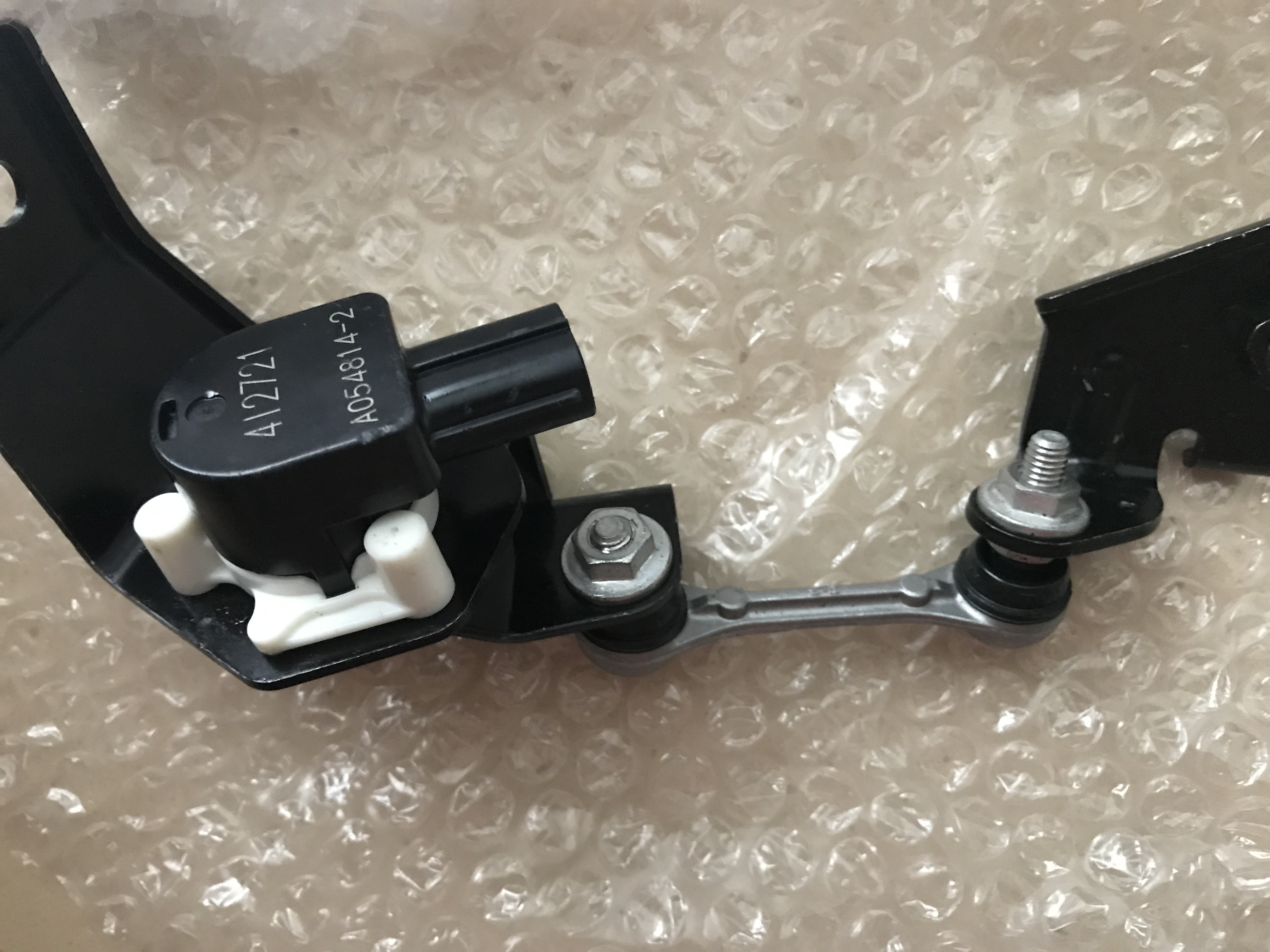

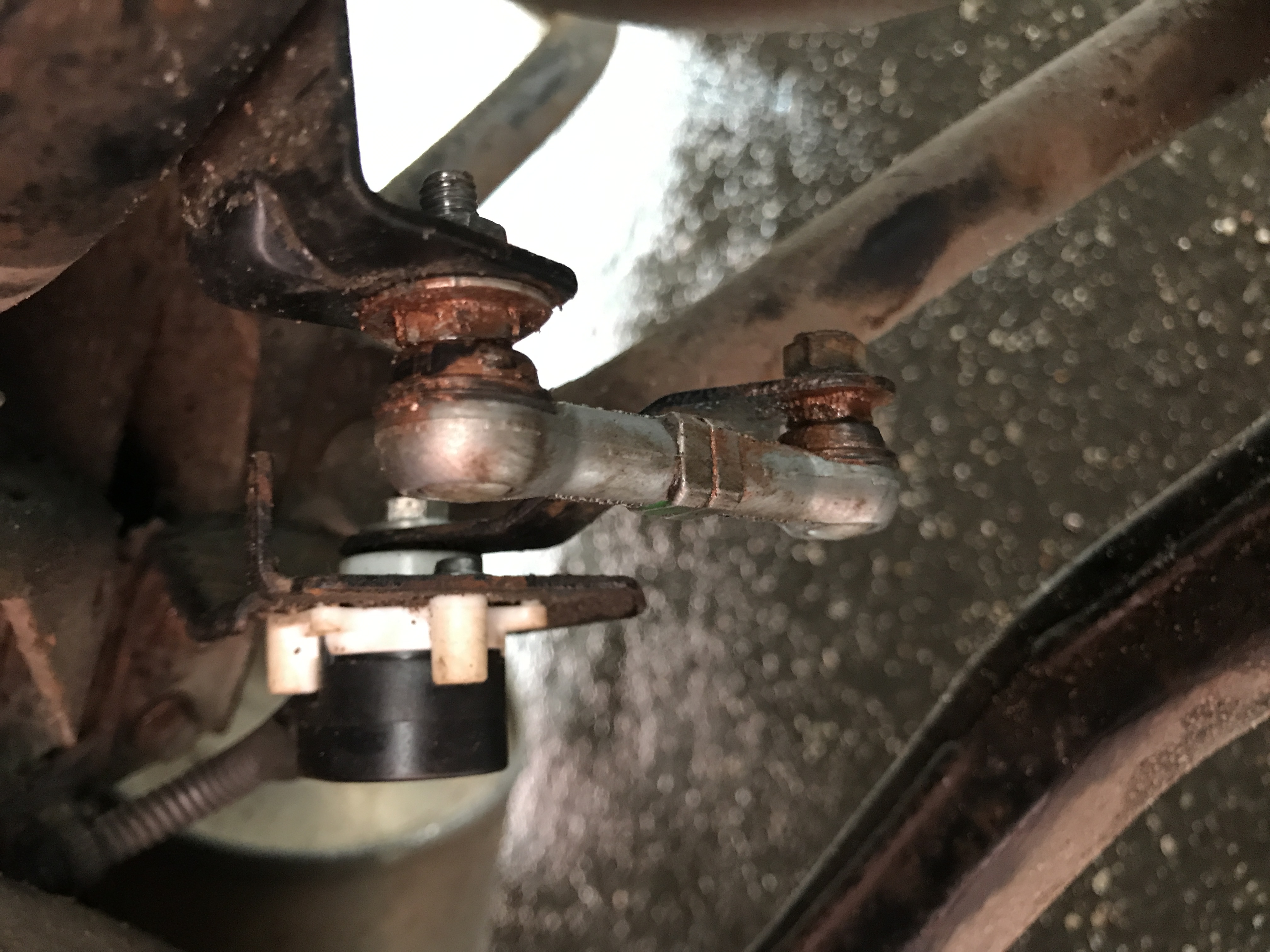

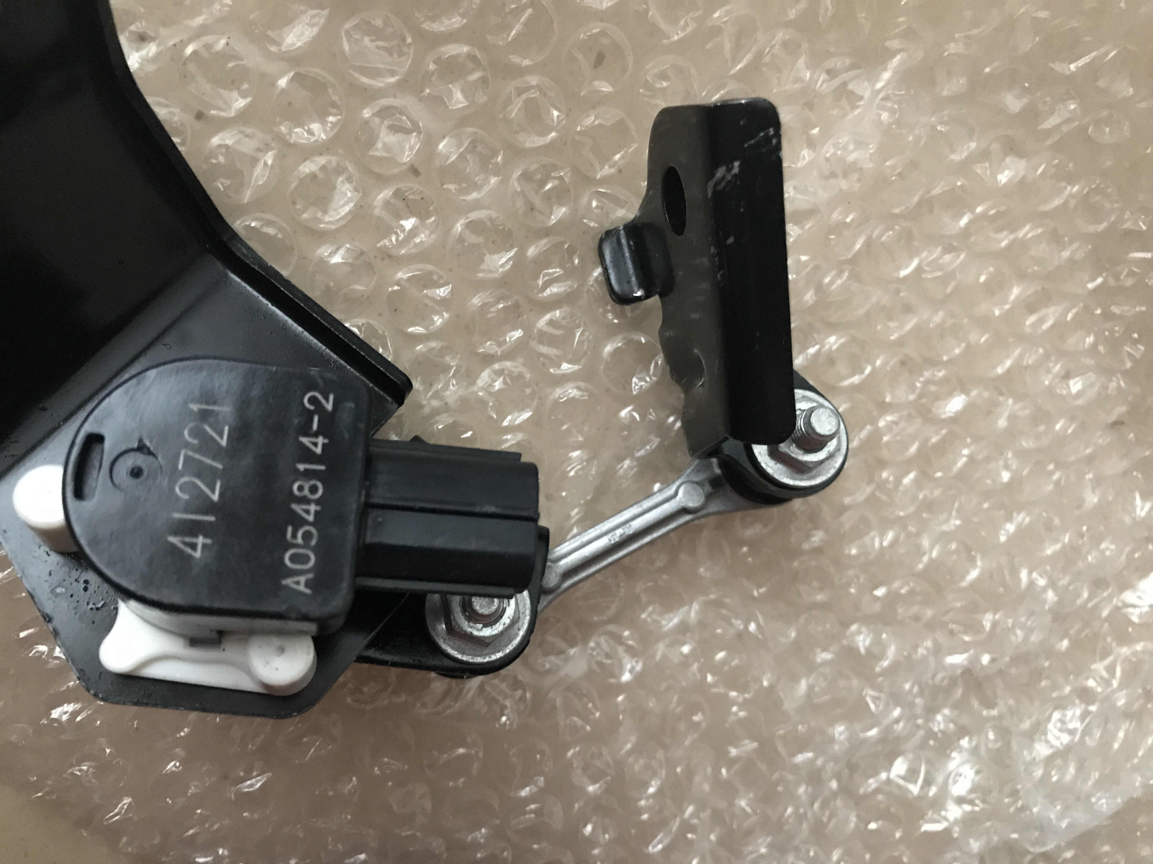

Пришёл один из датчиков, задний.
Эпопея закончилась всё работает. Китайцы выручили.
Тягу поставил, от тойоты, т. к. начинал с ейной закисшей.
На фото три тяги с гайками тойота, литая китай, и убитая оригинал.
Китайская тяга вполне пригодна назад для МП4.

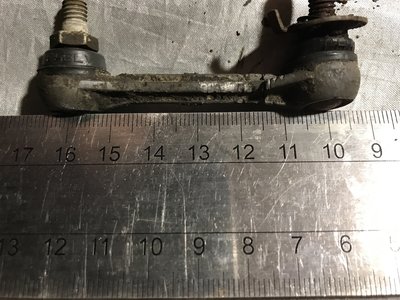

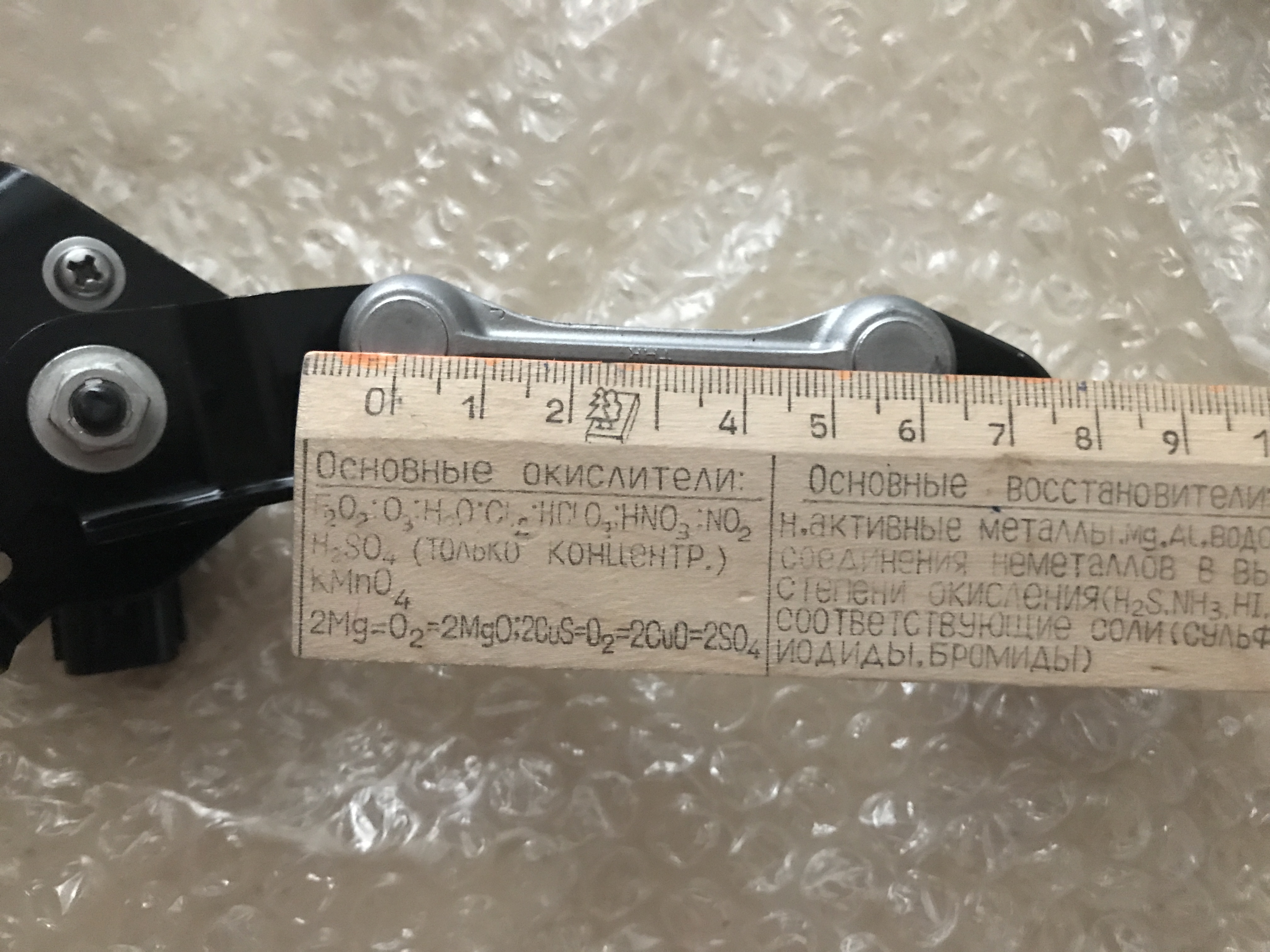

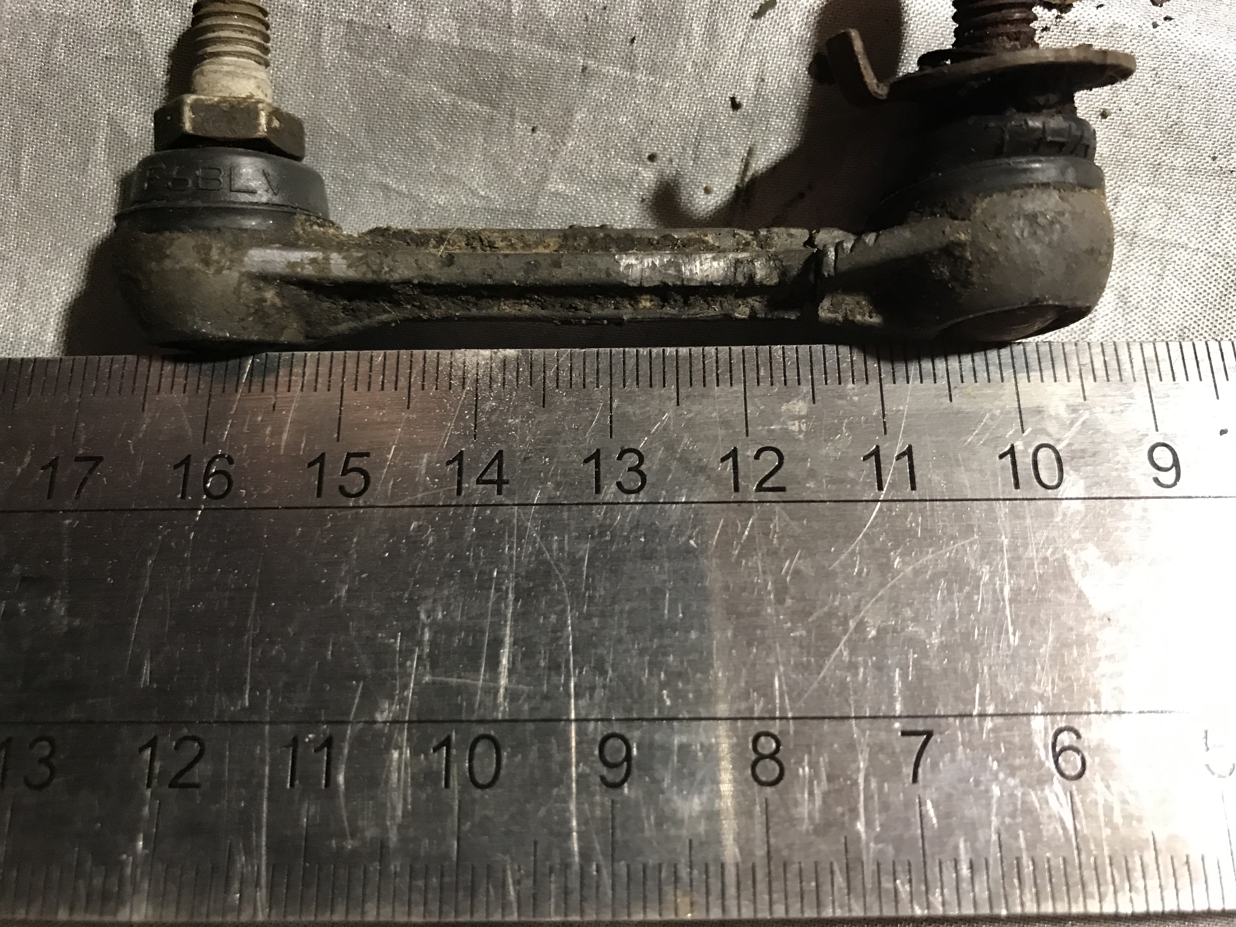

Дмитрий приветствую! Могу показаться дотошным, но вопрос всё таки задам.
Судя по фото, с линейкой, и без отбивки центра, допуск у тебя получился +/- 2-3 мм. Ты считаешь это правильно при длине тяги менее 600 мм?
Сообщение Дмитрий Постн »
Lebed писал(а):Дмитрий приветствую! Могу показаться дотошным, но вопрос всё таки задам.
Доброго!
Тяги опробовал китай и тойота, все работают, на кочках и ухабах не оборвало и не сломало.
Грёбаная жёлто выносящая мозг лампа на табло гаснет.
Китайский рычаг по размеру ближе к оригиналу.
1-2 и даже 3 мм роли не сыграли, потому как при полностью закрученном состоянии тяга от тойоты длиньше.
Шарнирная система и запас хода думаю компенсировали эту погрешность.
Вечером буду настраивать может что и вылезет, пока отвёртку длинную ищу, ктот как всегда заиграл.

Поставил тягу датчика высоты положения кузова заднего TOYOTA 4890635010. Пришлось поточить на наждаке торцы. Посадил шпильку на анаэробный герметик. Качество пыльников отменное. Цена 2060 руб.
