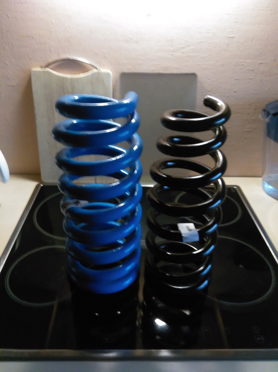

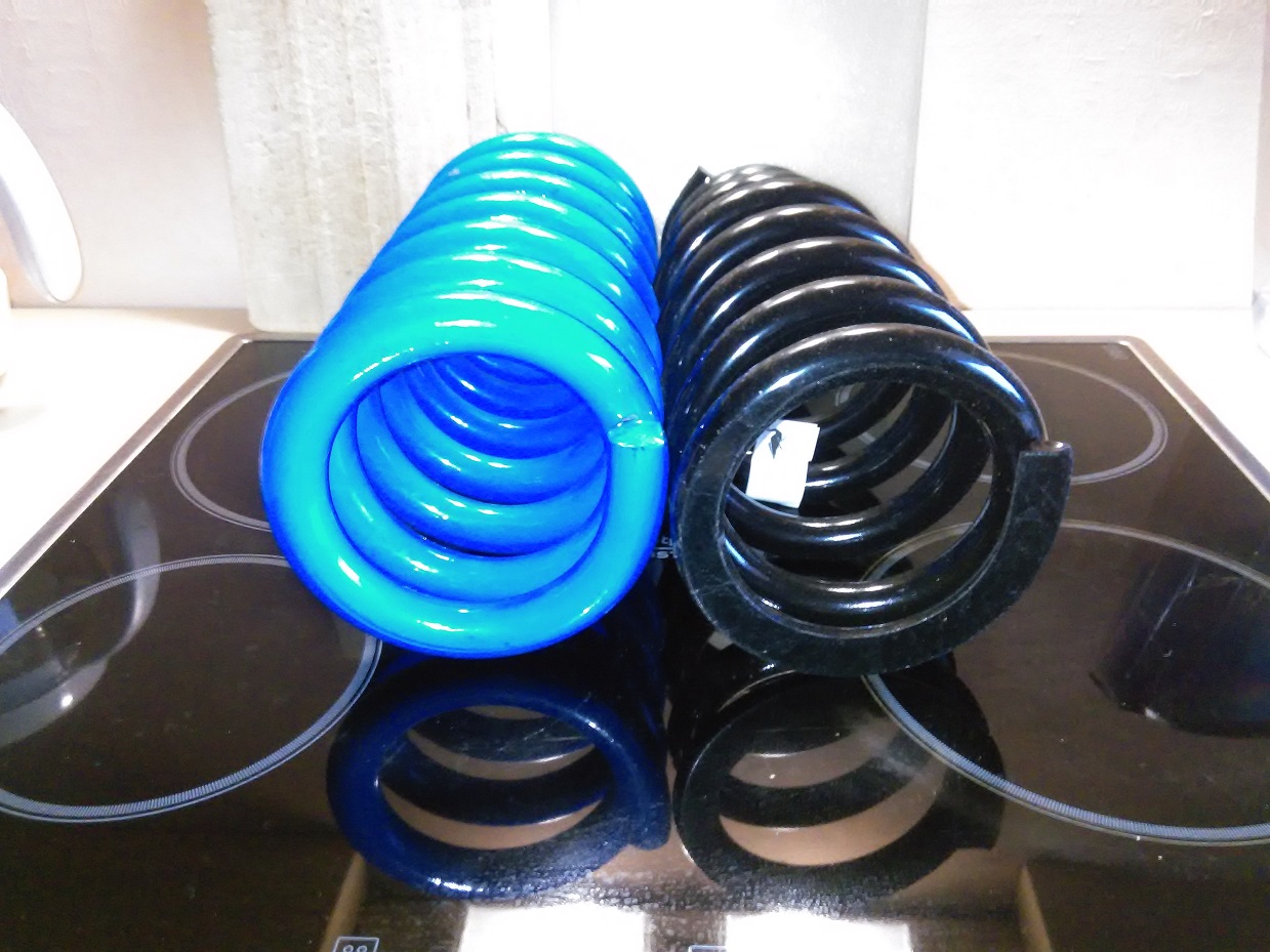

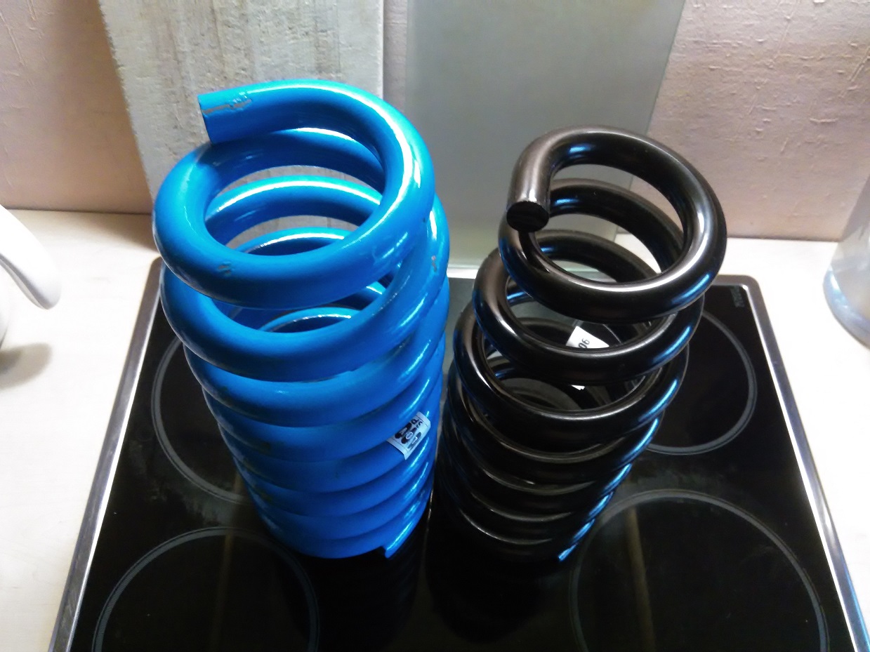

Получил я наконец пружинки пружинища CFR-90EHD :*DANCE*:
Блина, вот это реально жуть ::-D:
Виток 21 ::!!!!: мм
Длинна пружины 330мм
Пружинки просто не подьёмные, незнаю что там за сталь в Южном Уэльсе, но блина тяжеленная)))
Кто не в курсе- это самые *сильные* пружины, созданные для Митцу. А именно для Паджа 4 с 3.2 мотором, лепёткой и бампером.
Осталось дело за малым- найти время на очередное кроилово ::-D:
В сравнении с ОМЕ 2606

Свят писал(а):Костя Резник Спасибо :*THANK*: :*YAHOO*:
Виток 21 ::!!!!: мм

Свят писал(а):Получил я наконец пружинки пружинища CFR-90EHD :*DANCE*:
Осталось дело за малым- ....
...поставить этот самый 3.2 в 200 кобыл. Ну и коробАс заодно, чегоужтам :)
И тогда будет...
Alex5024 писал(а):это наверно будет оооочень высоко.
... не очень высоко.
Не?)))

Сообщение Свят »
На амик Паджа- рычаги улетят в космос
На амик Спорта- пружина не встанет
Будет третий вариант)) с высотой без фанатизма, под существующую компановку
