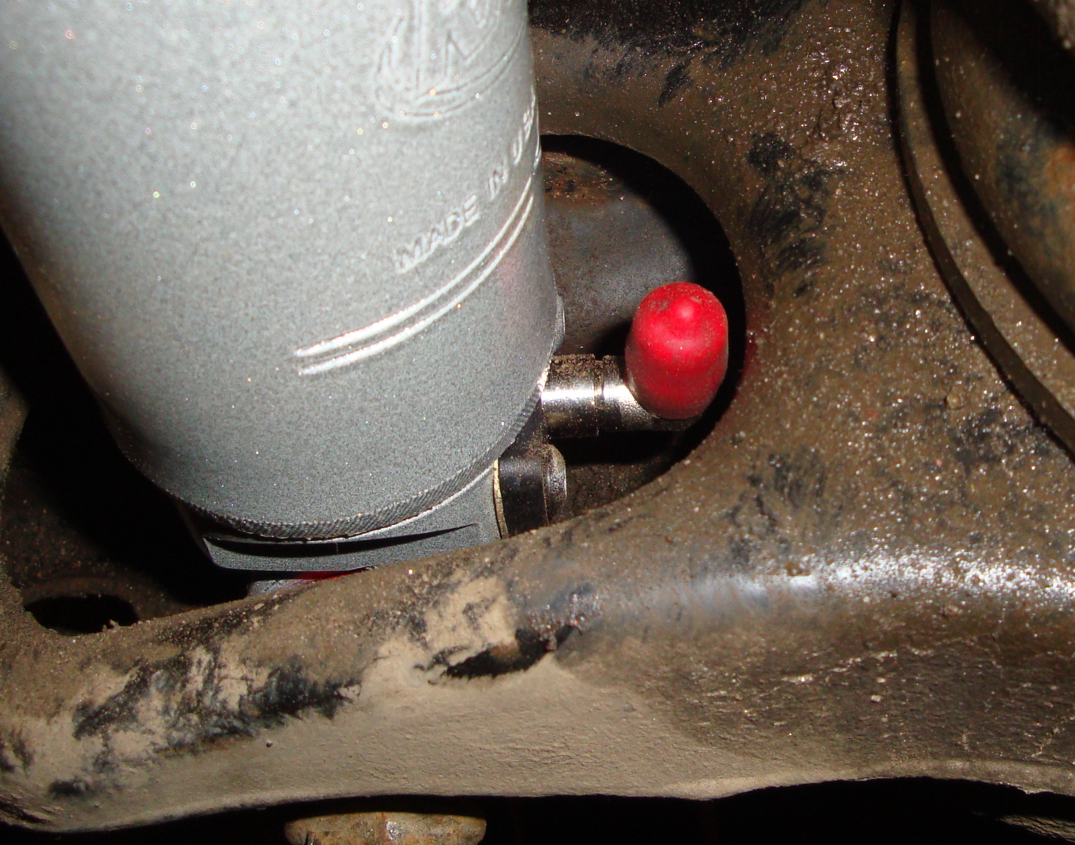

3. Сняли с амортизаторов регулировочные барашки, установили ниппели, одели колпачки на них, чтоб при установке не засорить.

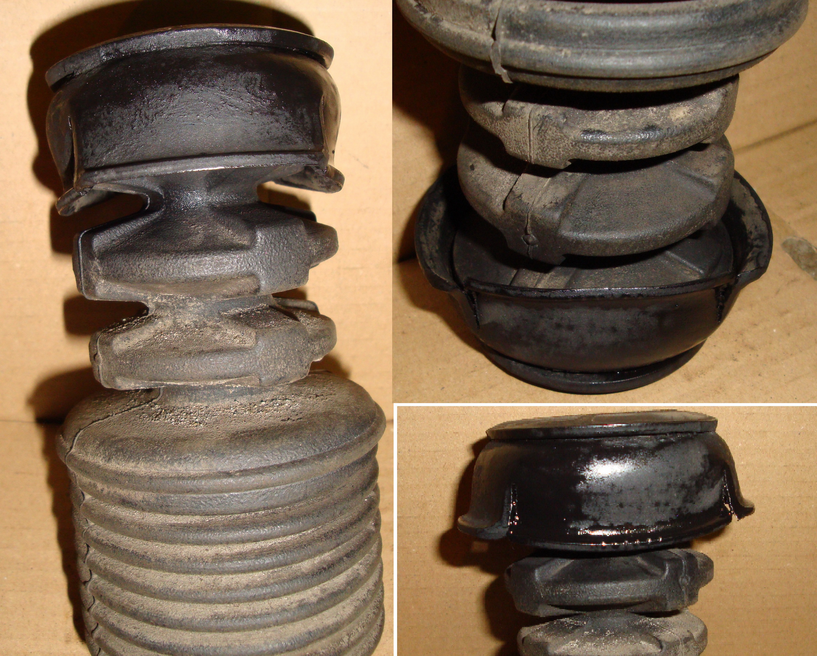

5. При установке передних стоек решали вопрос с пыльниками/отбойниками прямо по месту, т.к. шайба, выточенная для удержания этого «резинового изделия №…Х» ::-D: вышла неудачной, видимо я что-то недопонял, или токарь накосячил, но она не держала толком отбойник, он сваливался вниз даже при пробной прокачке руками. Решили доработать верхние металлические чашки так: сделали УШМ крестообразные надрезы на чашке и аккуратно в тисках через оправку обжали головку отбойника. Видок конечно, тот еще, но держится прочно, на штатном месте.
Чашку огрунтовали и покрасили, во избежание коррозии.
6. Устанавливать передние стойки с разворотом ниппеля внутрь авто не стали, отбойники расположены слишком близко.

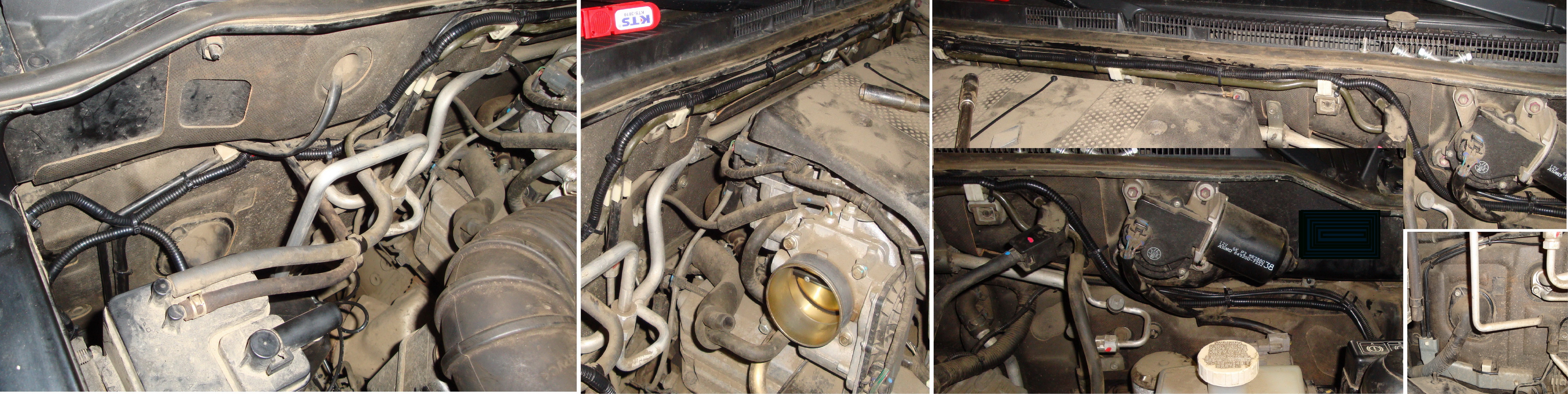

12. Проводку под капотом от аккумулятора до блока и компрессора тянули параллельно трубкам под ветровым стеклом, все провода убрали в тюбинги. Справа по ходу ушли в металлический кожух и вывели сборку пневмошлангов и проводов к компрессору и блоку.

14. По подключению компрессора и блока управления мастера предложили следующее: подключить управление системой не к аккумулятору, а к замку зажигания, в положение АСС-включено. Идея в следующем-постоянно подключенный блок может выдавать ошибки, а его отключение вместе с выключением зажигания позволит избежать этого. Ничего против я не имел, тем более у парней уже был подобный опыт, они уже переподключали пневмосистемы подобным образом. Т.о. на управление поставили реле, закрепив его на левом крыле под штатный болт крепления, массу взяли там-же.
Побочный эффект такого подключения: при включении зажигания компрессор «просыпается», трыкает разок-другой. Мне это не мешает, наоборот, слышу-работает!

Re: Решения проблемы жесткости подвески P-IV
Добавлено: 22 май 2013, 19:44
vector-n
2 k0mar0ff
Евгений Вам все разъяснил, единственное, что добавлю: после окончания монтажа проверили работоспособность системы таким образом-поочередно отсоединяли контуры (перед\зад), компрессор при этом начинал отсоединенный контур качать без остановок, т.е. блок "видел" падение давления и давал команду-"накачать!", а т.к. контур-не замкнут, то команды "прекратить!" не выдавал. При соединении контура система переходит в штатный режим.
Вывод: при потере давления ч\з неплотности фитингов блок сам даст команду на поддержание заданного режима.
Как то так.
