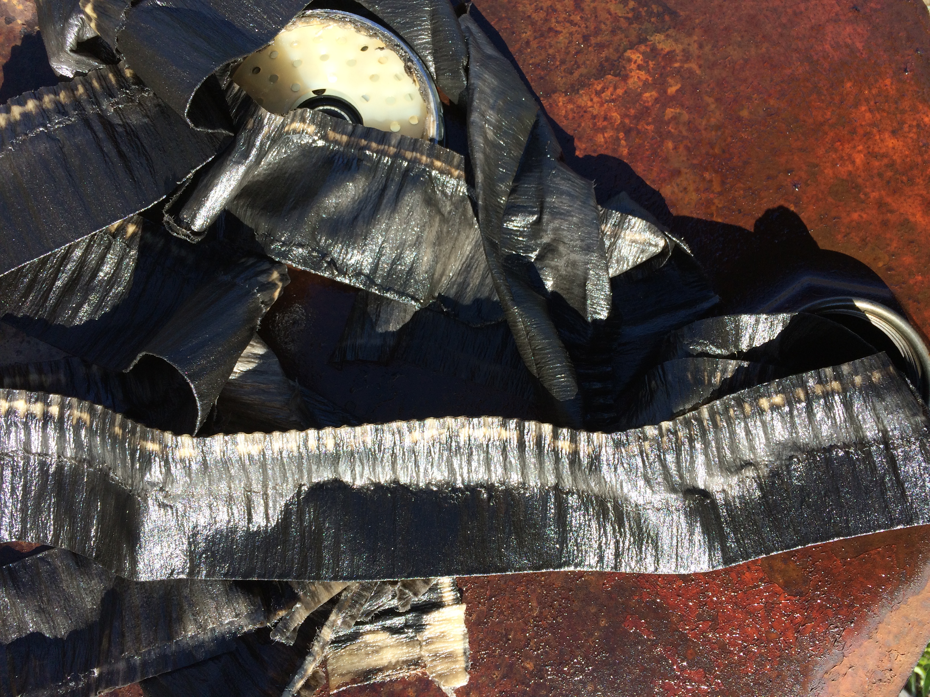

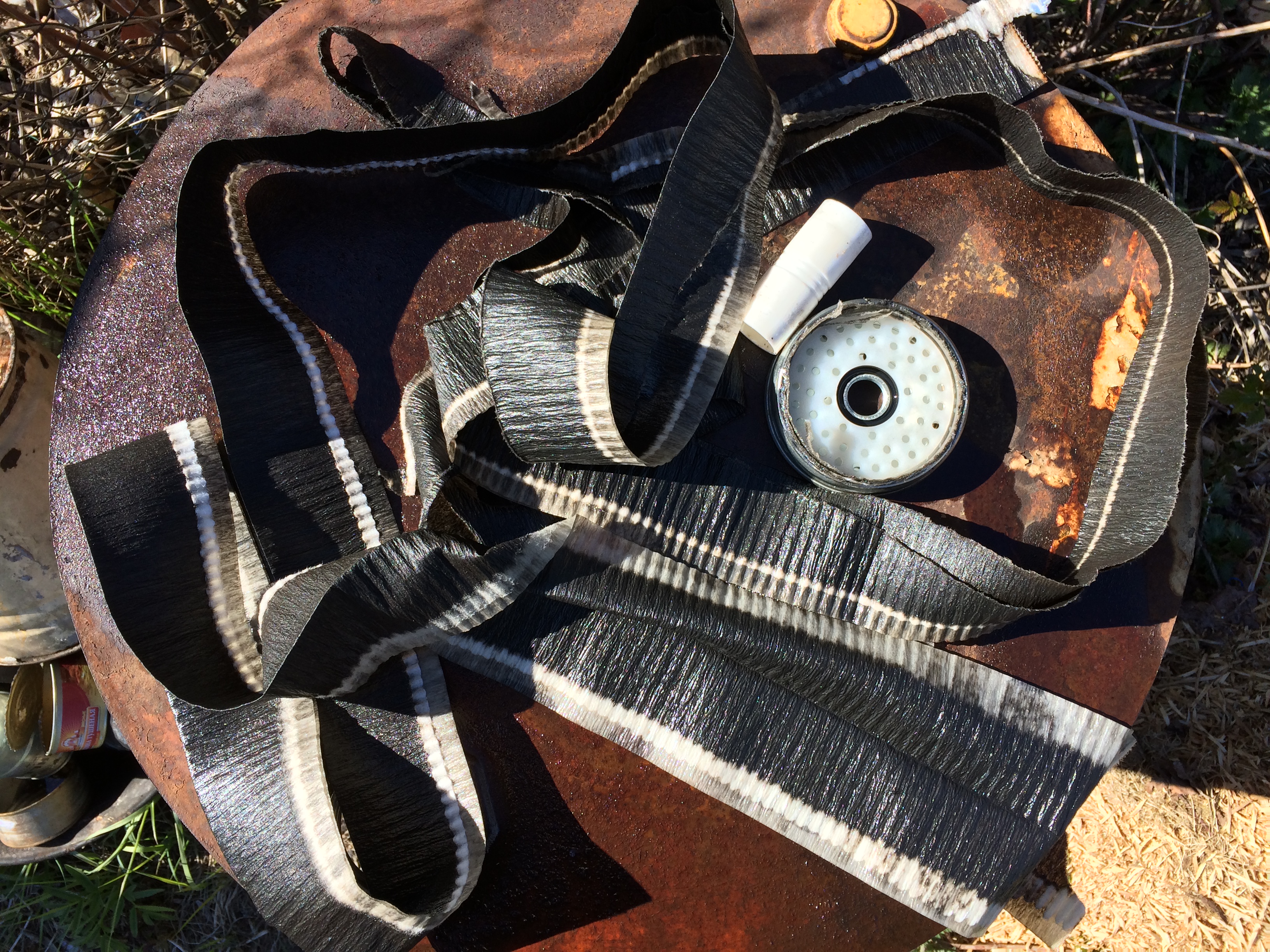

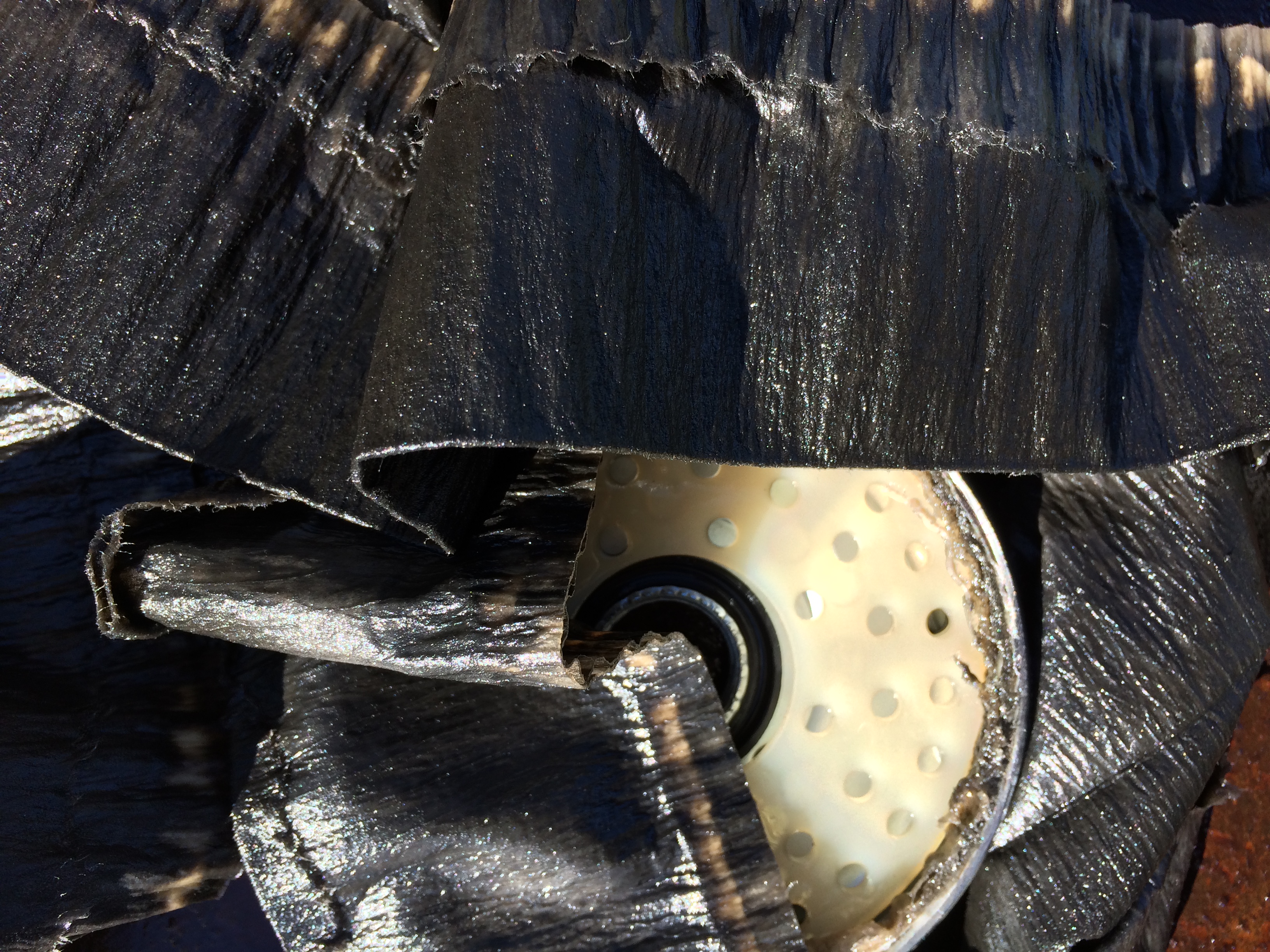

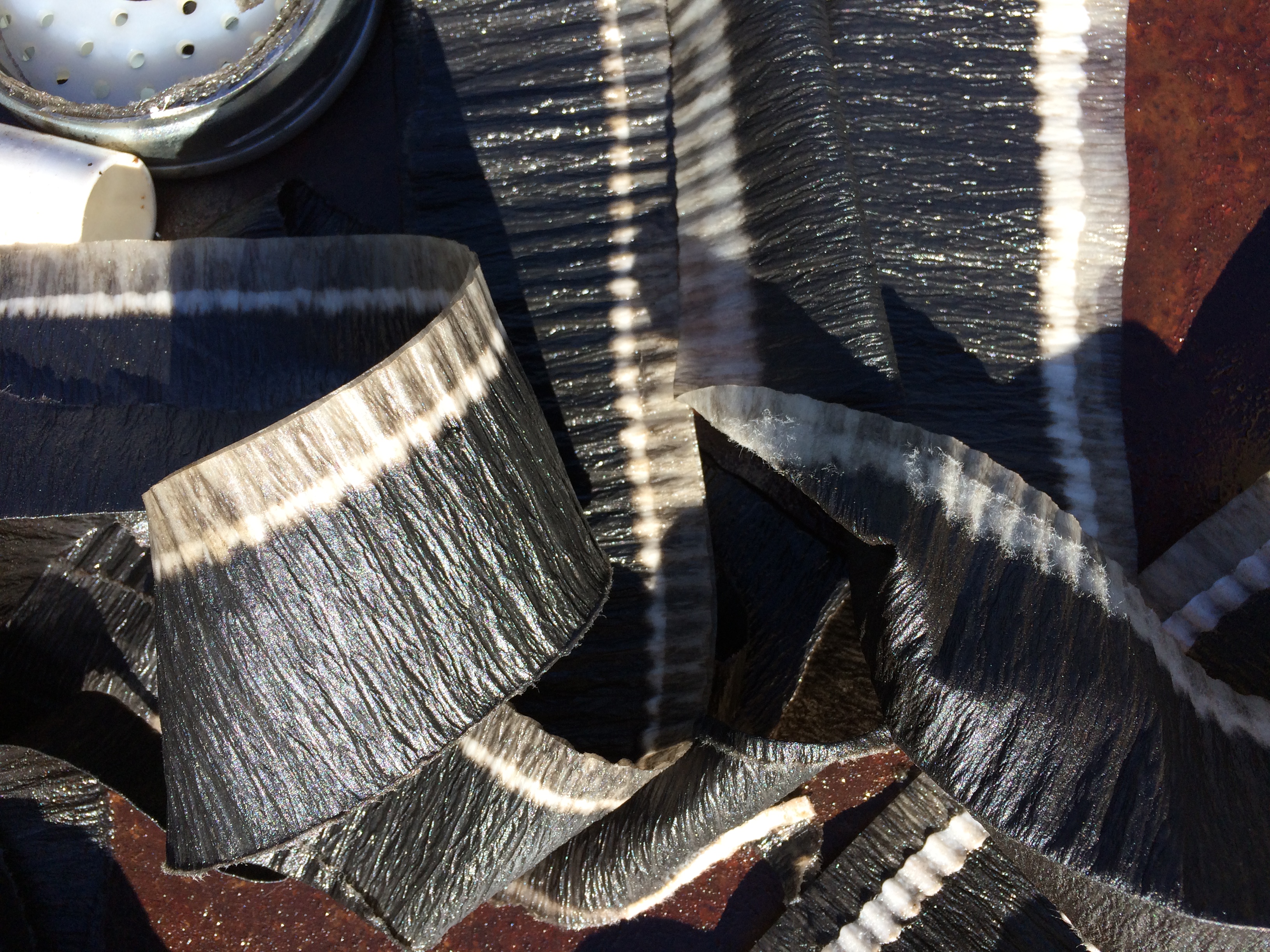

Сегодня менял топливный фильтр решил рапилить и заодно распилил предыдущий фильтр с прошлого лета.
Итак первые 2 фото лето 2016 пробег 15,5 т.км заправка Лукойл и др без масла 2х тактного
вторые 2 фото зима 2016/17 пробег 11,6 т.км заправка Лукойл и др с 2х тактным маслом.
Перед топливным фильтром стоит сеператор от грузового Хундая. Фильтра везде Кнехт
