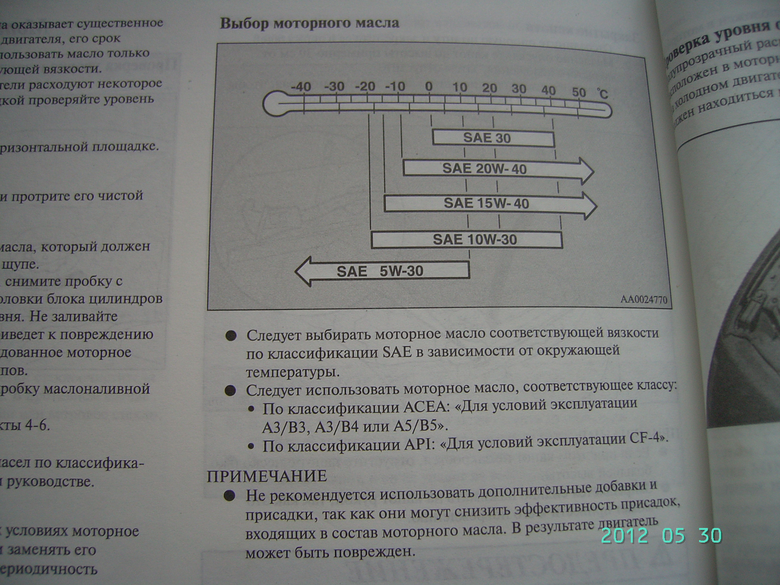

Картинку посмотрите,может не совсем "Ж"

лучше похожую картинку в инструкции посмотрите. там немного подругомудед61 писал(а):Картинку посмотрите,может не совсем "Ж"

Re: Кто какие масла собирается лить в свой NewMPS?
Эта картинка тоже не из моей головы
я вам верю. Но у разных движков есть особенности эксплуатации.дед61 писал(а):Эта картинка тоже не из моей головы

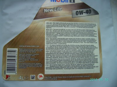

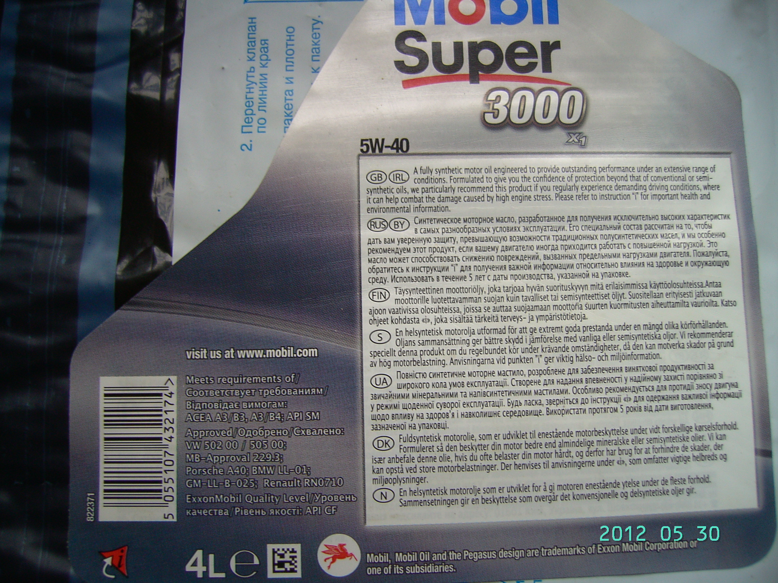

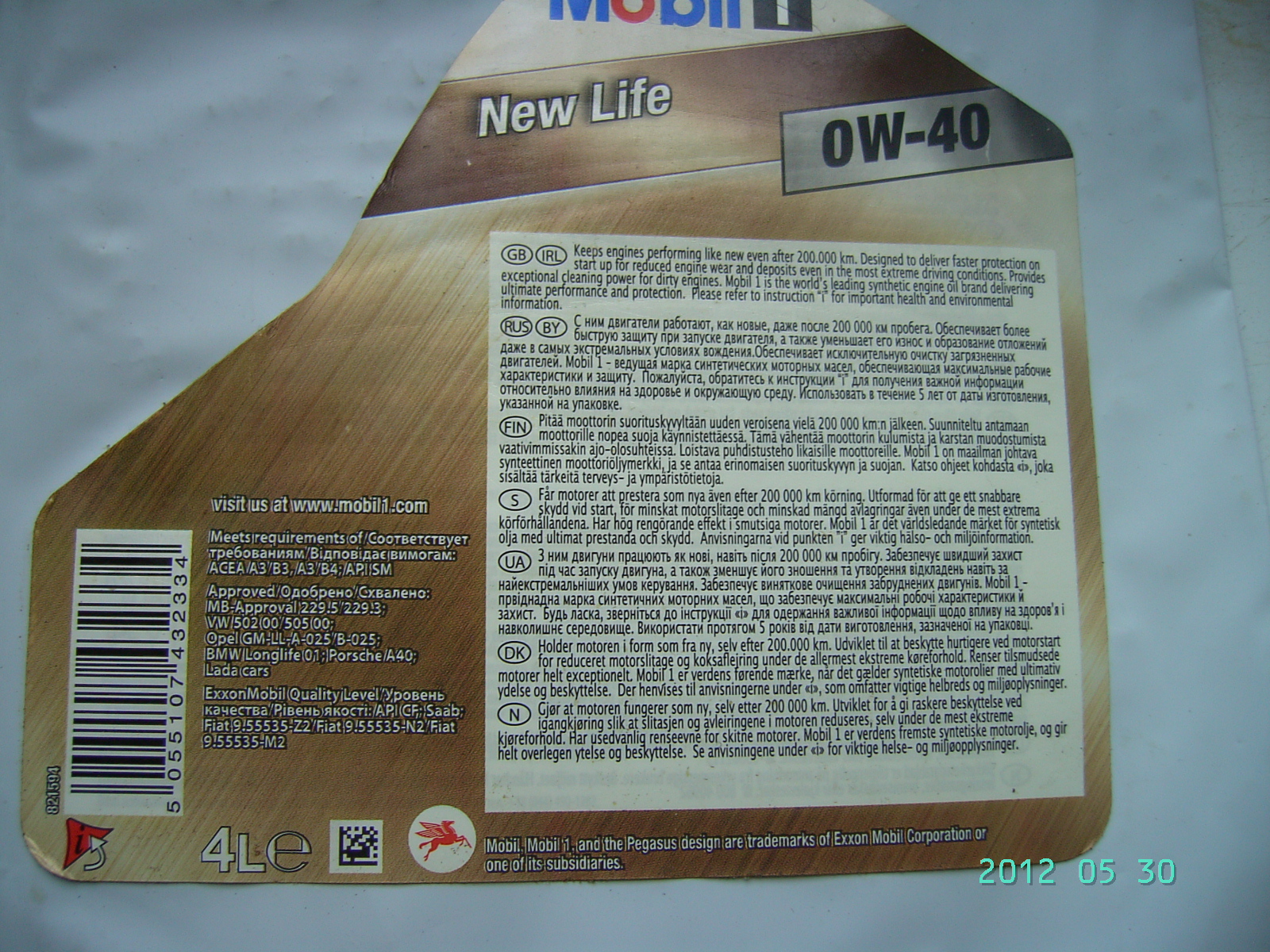

VAZу.Не знаю,что заставляет меня доказывать почти не доказуемое.Специально потратил деньги, купил имеющееся в наших магазинах подходящее масло.Посмотрите фото,и может быть у Вас найдется обьяснение в обозначении этих масел в сравнении с рекомендованным в Инструкции по эксплуатации МПС-3,2,2008г.в.0w-40 нам льют ОД;5w-40 я наверное буду лить сам,с учетом стоянки авто в зимнее время в теплом гараже и аккуратном,не спортивном способе эксплуатации. Есть разница в цене масел.

Ну хотя бы потому что по API допуск SM для бензиновых двигателей.... Дольше можно не смотреть...
