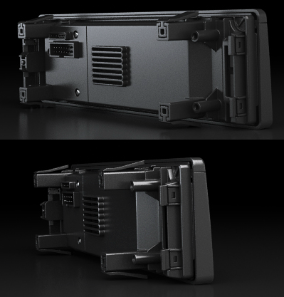

Всем привет! Устанавливаю мультитроникс rc 700 в место штатной 1DIN бубнилки. Все очень симпатично и мне экран виден.
Но вот беда, как его закрепить в этом месте? Защелок нет. На клей вроде как не по Фэнь Шуй. Может уже обсуждалось, но что-то я ничего не встретил.

Ну поскольку мульт сам по себе легкий и небольшой - я просто его воткнул на место бубнилки и всё - он держится хорошо - попробуй.

В комплекте с мультом есть крепеж, какбэ щеки из черного пластика, крепятся двумя саморезами каждая. В проем салазки от любой однодиновой магнитолы с загибанием язычков. Мульт сидит как родной, без салазок раньше вылазил, приходилось подправлять.PEVLAD писал(а):Всем привет! Устанавливаю мультитроникс rc 700 в место штатной 1DIN бубнилки. Все очень симпатично и мне экран виден.

речь не про это крепление? Вроде как эти щеки под 1 din идут.Mark69 писал(а):В комплекте с мультом есть крепеж, какбэ щеки из черного пластика, крепятся двумя саморезами каждая. В проем салазки от любой однодиновой магнитолы с загибанием язычков. Мульт сидит как родной, без салазок раньше вылазил, приходилось подправлять.PEVLAD писал(а):Всем привет! Устанавливаю мультитроникс rc 700 в место штатной 1DIN бубнилки. Все очень симпатично и мне экран виден.

Нет, пластмаски с пол мультитроникса, они в комплекте естьPEVLAD писал(а):речь не про это крепление?Mark69 писал(а):В комплекте с мультом есть крепеж, какбэ щеки из черного пластика, крепятся двумя саморезами каждая. В проем салазки от любой однодиновой магнитолы с загибанием язычков. Мульт сидит как родной, без салазок раньше вылазил, приходилось подправлять.PEVLAD писал(а):Всем привет! Устанавливаю мультитроникс rc 700 в место штатной 1DIN бубнилки. Все очень симпатично и мне экран виден.
