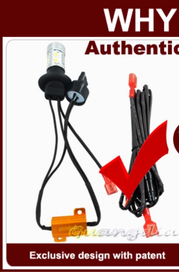

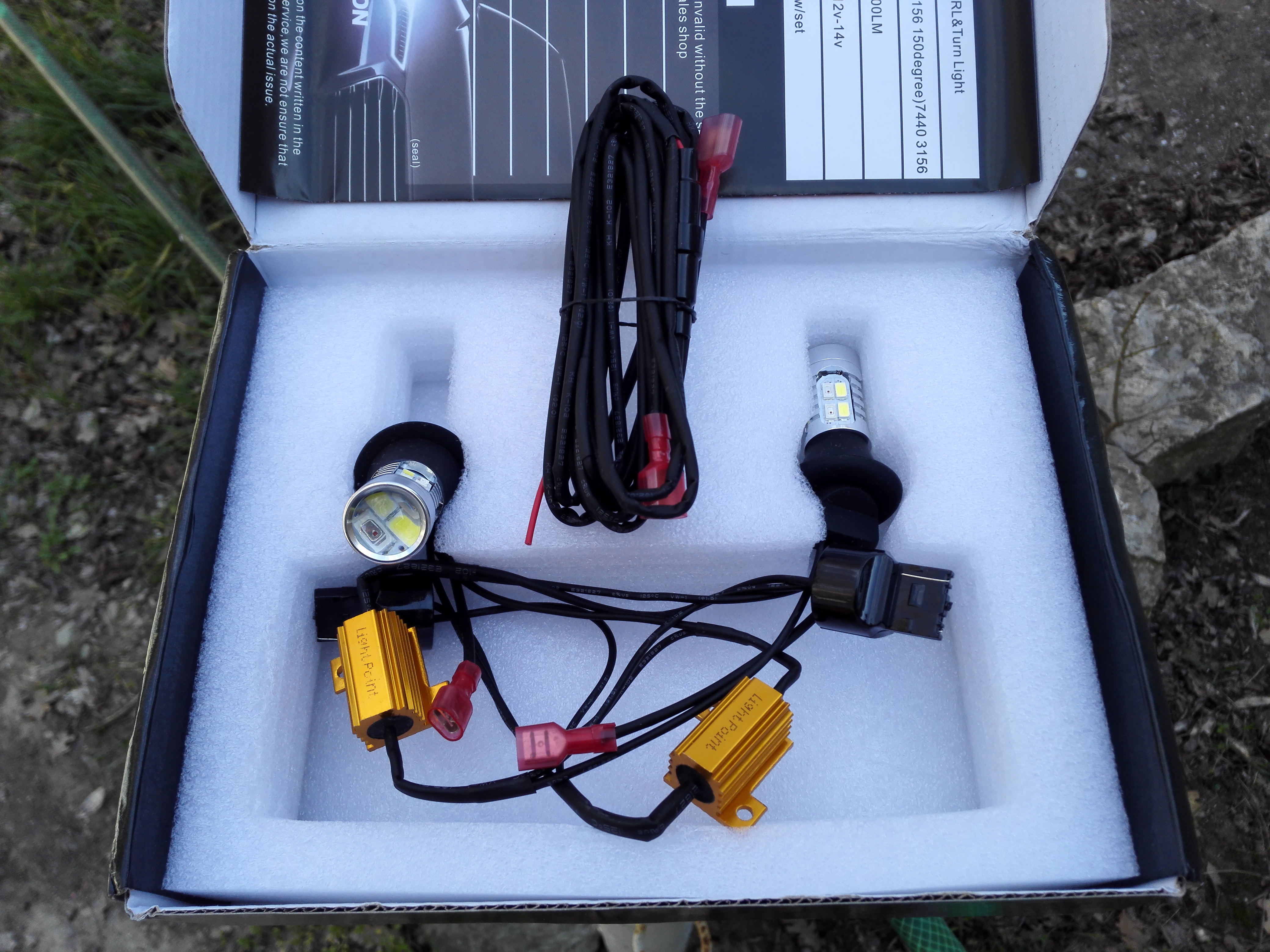

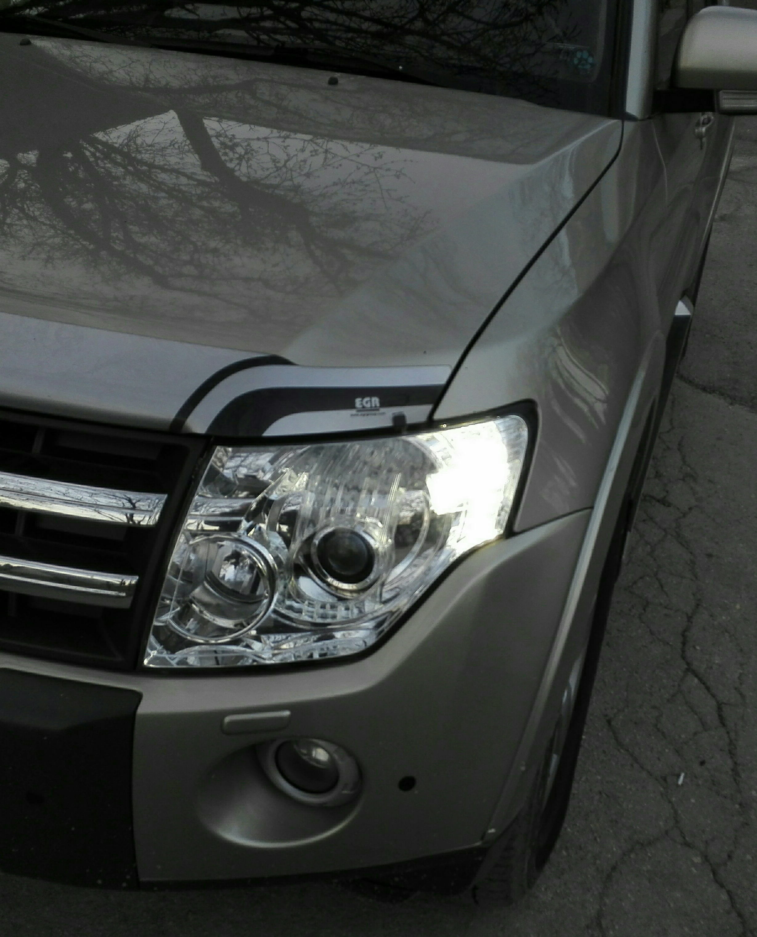

Я решил вопрос с помощью Китайцев. Купил комплект LED лампочек в по воротники, которые работают как ДХО и поворотник. Цена вопроса 2100 р. Правда светят не так ярко как хотелось.

Поворотник подключаться в оригинальный разъём, а плюс дхо отдельно, можно подключать как захочешь.
