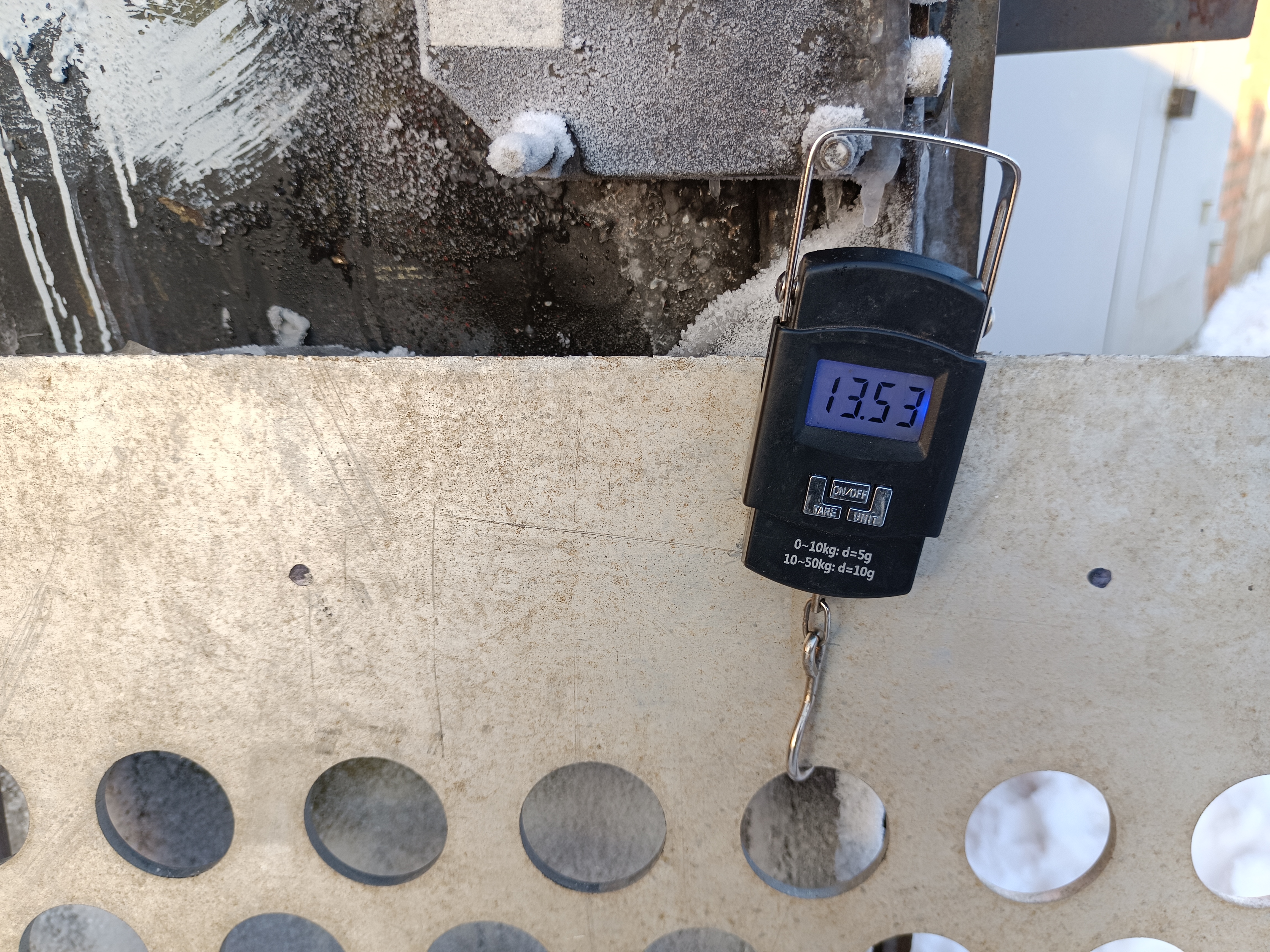

А вот и броня на днище приехала. Нанотехнологии, на паджеро такого точно нет. Да и вообще только одного видел с таким материалом. А еще ниваводы спортсмены шифруются, тоже вроде такое используют

Положи на бордюр и наедь колесом, заценим

lesnik5000
Jenek писал(а): А вот и броня на днище приехала. Нанотехнологии, на паджеро такого точно нет. Да и вообще только одного видел с таким материалом. А еще ниваводы спортсмены шифруются, тоже вроде такое используют
ПНД?

Jenek
lesnik5000 писал(а): ПНД?
не, круче

Jenek
алексей - Маленький Мук писал(а): Положи на бордюр и наедь колесом, заценим
он промнется

Jenek
Проверю такую хренотень :) оригинал не так уж и долго проходил
