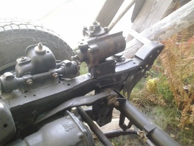

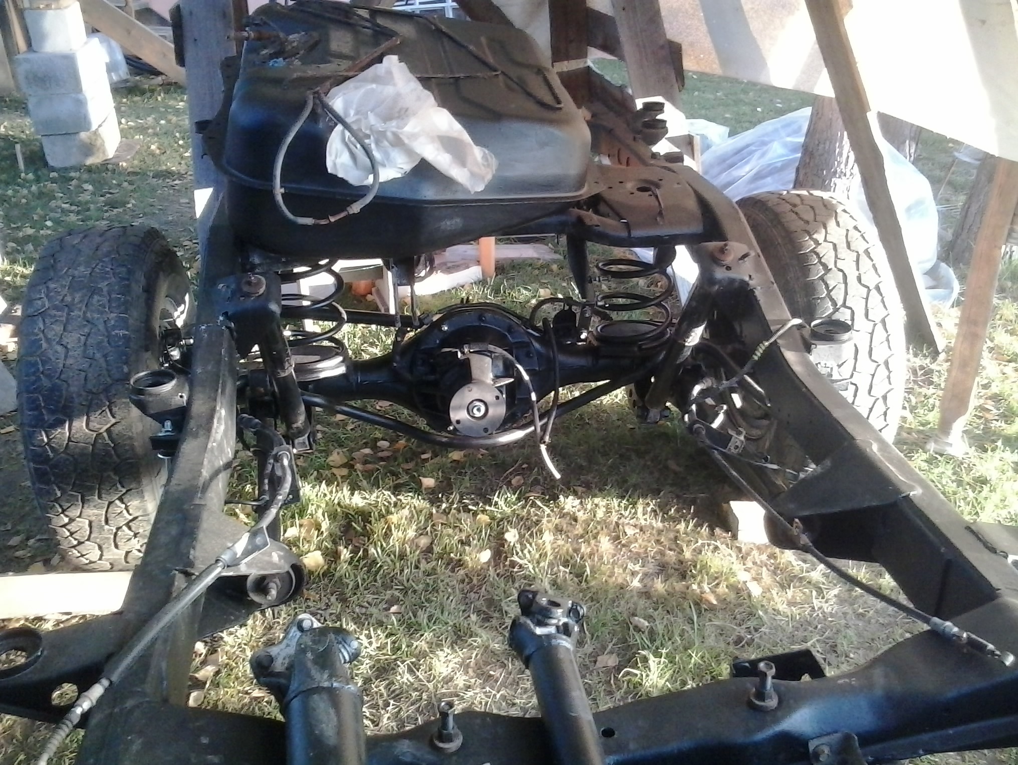

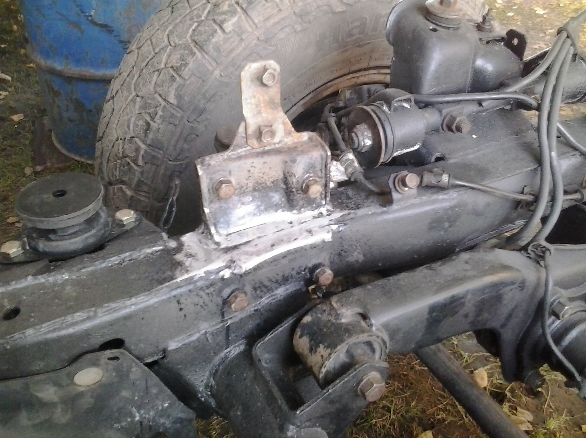

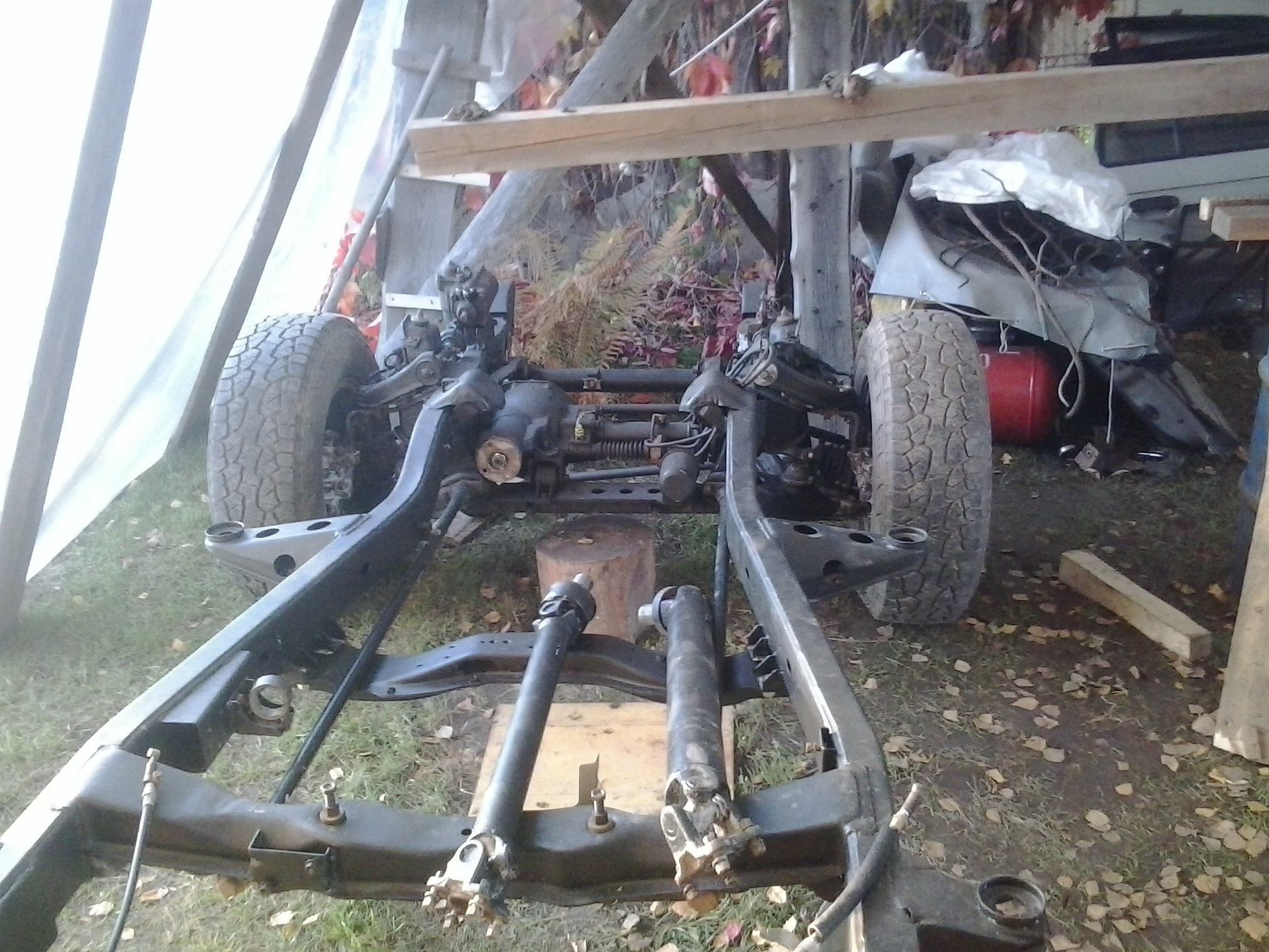

всю неделю наездами на дачу мыли, драили, красили, перебирали, собирали.
сейчас вся ходовка перебрана и покрашена, новая рама стоит на 4-х колесах.
кронштейны рулевого редуктора и маятника переварены со старой рамы.
не знаю, у кого там маятник встаёт на длинных болтах в кронштейн редуктора праворульной рамы... там если закрепить маятник в нижних болтах на раме, то в верхних на просвет "полумесяц". только переваривать.

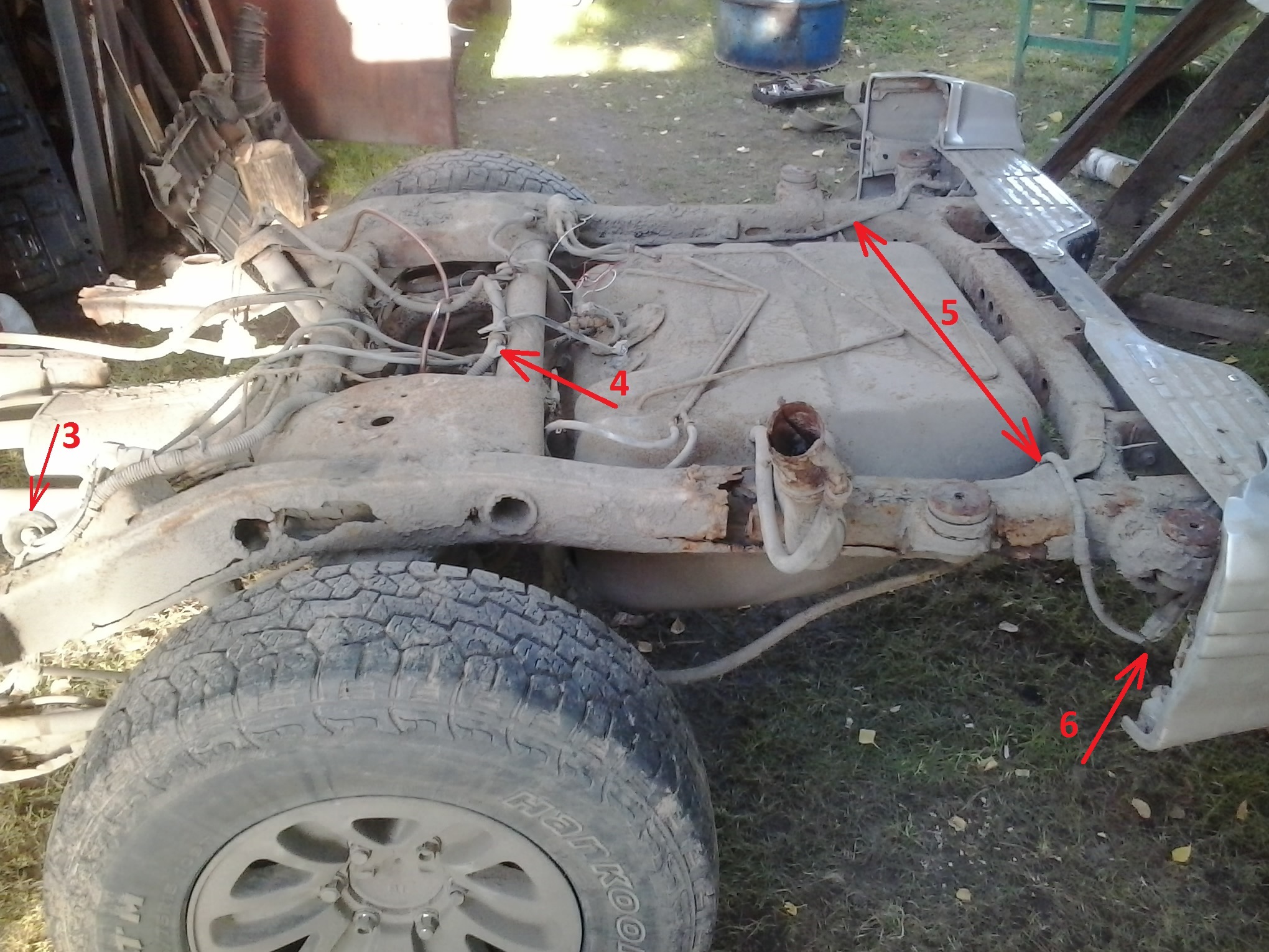

Дим, привет!МДМ писал(а):если на данном этапе кому-то нужно что-то замерить, или увидеть где что-либо находится и как выглядит, то спрашивайте.
Если не сложно, то покажи пожалуйста, где провод к задним фонарям по кузову пролегает.
А то вон смотри, что у меня наколхожено. Так просунуто с обоих сторон...
По мануалу смотрел, но нифига не понятно..

Привет,dvm99 писал(а): Дим, привет!

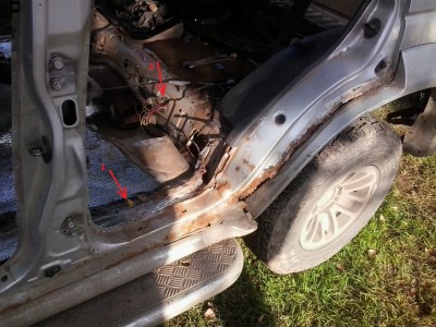

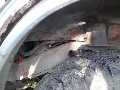

1. сначала проводка идет вдоль левого порога
2. потом уходит через дырку под кузов (там разъёмы, где бардачок для домкрата)
3. выход из кузова наружу, около заднего левого колеса
4. часть проводки (на правую сторону) идёт по поперечной трубе рамы
5. проводка на задние фонари (которые в бампере) идёт по внутренней стороне рамы
6. и далее разъёмы к проводке фонарей (примерно 10-15 см от фонаря)
MMC Pajero, 1993г., V43W, 6G72 (12valve), МКПП, ГБО 4-е поколение Digitronic

Re: Замена рамы и порогов Pajero-2 V43
Ага, спасибо!
Уже что-то прояснилось...
У меня всё идёт до самой задней поперечины по левой стороне, а уже потом раздвояется...
Фонарей в бампере у меня нет , он цельный хромиованный (говорят, что поставлен с пруля).
Но самый главный момент я так и не рассекретил по твоим камментам,
это как раз по п.6.
Каким образом из под бампера проводка ныряет к фонарям в салон (через какую дырку)?
У меня задействованы дырки слива от люка.
Но чую, что так не должно быть, а других поблизости не вижу.
это как раз по п.6.

Дим, ты не обратил внимания, что проводка на раме, а кузов с дырками слива от люка отдельно?dvm99 писал(а):Ага, спасибо!
это как раз по п.6.
проводка в задней части идёт по раме, заканчивается разъёмами, к которым цепляется уже разъём задних фонарей -это п.6 моего творения.

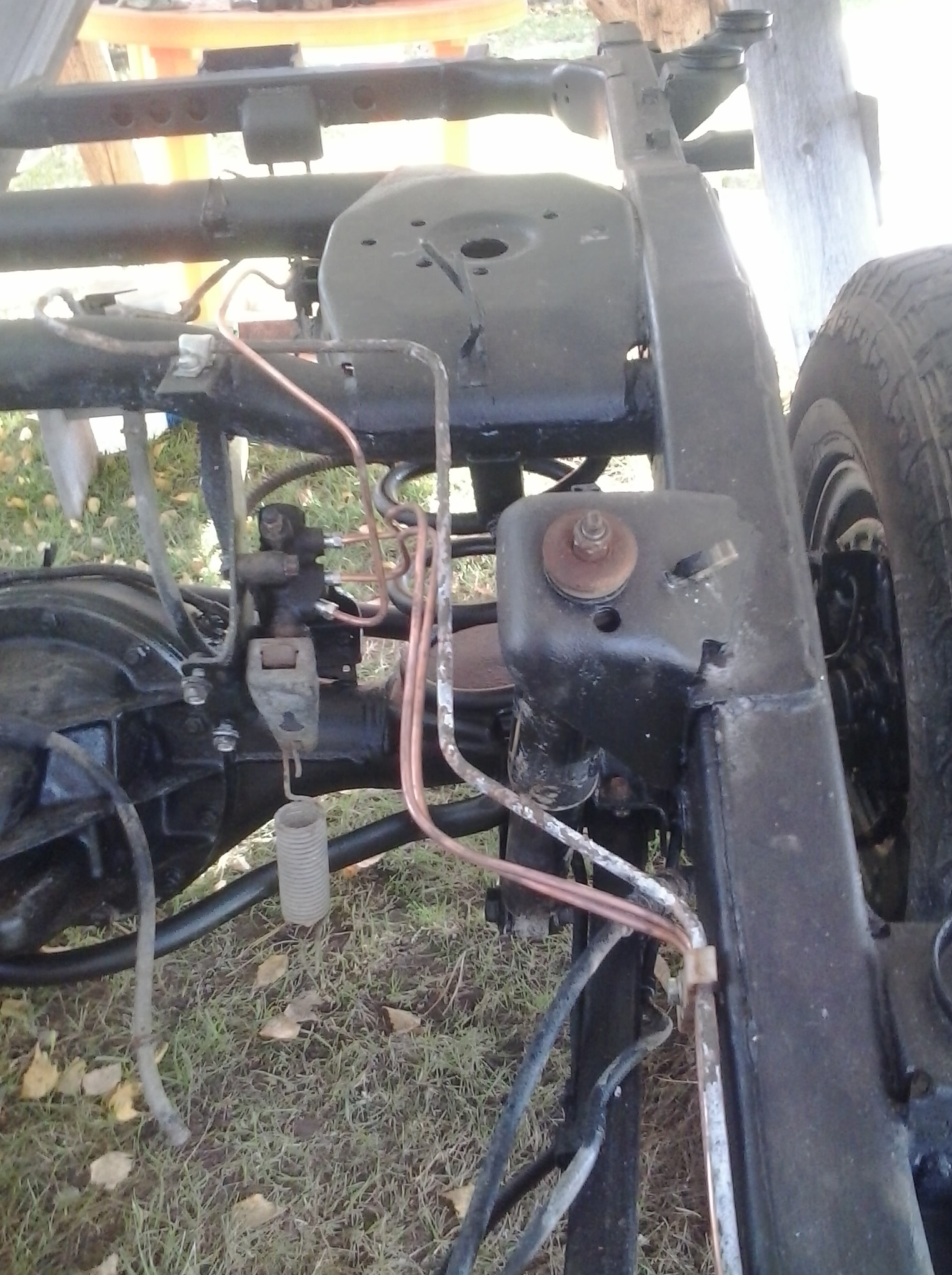

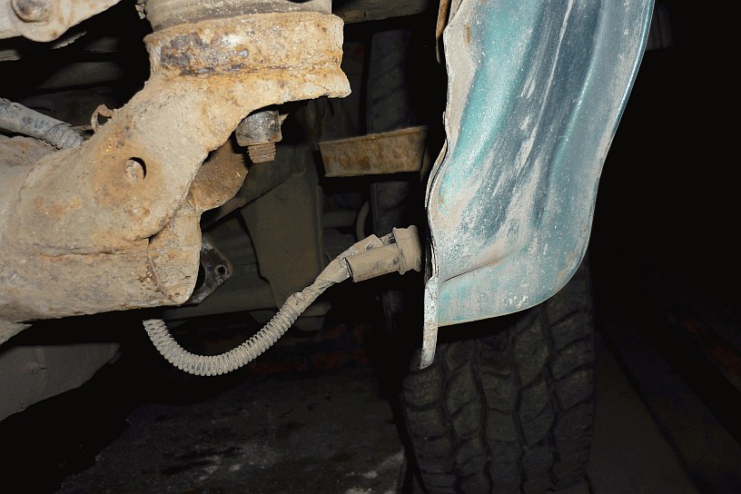

сегодня пришли трубки тормозные. завтра должен ставить. и тут вспомнилось: от переднего левого колеса трубка открутилась как положено, на задние колёса тудытка и обратка также нормально, у переднего правого отрезал болгаркой, на задний мост трубку тоже болгаркой секанул. а тормозуха нигде не текла... вроде должна со всех трубок капать, а ведь нет. скажу сразу, сколько её там в бачке сейчас не знаю, но до разбора было в норме.
так ведь не должно быть?

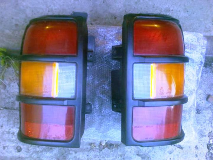

так тебе посмотреть проводку к верхним фонарям, где туманки и задний ход (штатно на европейцах)?dvm99 писал(а): Как они были подключены?

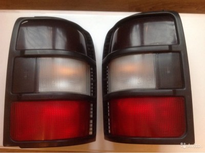

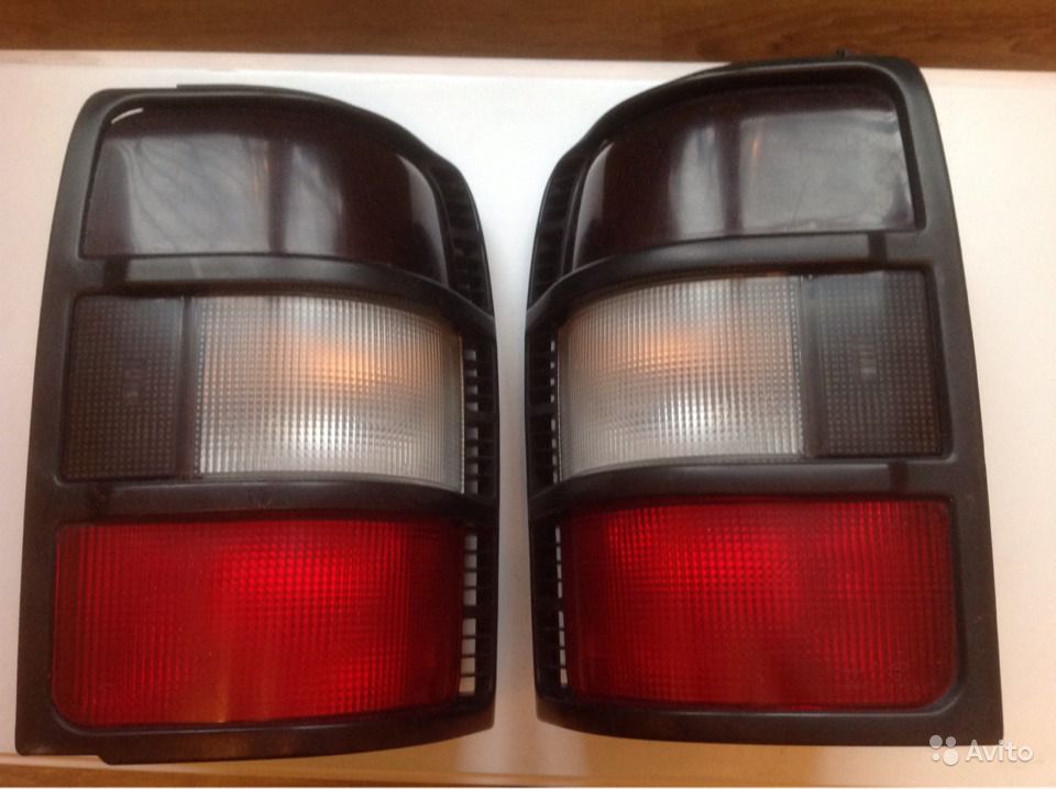

Ну смотри, у тебя изначально стояли в кузове, фонари не основные, они светили только противотуманки и заднего хода. А основные стояли в бампере. Проводка идет от передней торпеды под левыми накладками порогов по кузову и доходит до левого лючка где домкрат, под задними сиденьями. Далее проводка раздваивается и часть проводов выходит под кузов и по раме идет к фонарям заднего бампера, а часть проводки тоже раздваивается. Одна часть идет по левой стороне под пластиком к левому фонарю в кузове, а вторая часть идет через второй лючек и по правой стороне в багажнике к правому фонарю в кузове.dvm99 писал(а):Что-то всё равно я не понял.Альберт75 писал(а): Эт у тебя сделано, когда бампер поменяли и основные фонари перенесли на кузов, убрав с бампера. Проводку можно провести всю по кузову внутри. Надо добраться до разъемов в лючке, где лежит домкрат, прозвонить и провезти все по салону, с теми же проводами что и штатные на задние фонари. Я у себя так сделал. За то по раме ни каких проводов нету.
Ну пускай основные фонари на бампере были, но в кузове-то ведь тоже были штатно.
Так как ты пишешь- из лючка домкрата?
Так как у тебя фонари в бампере убраны и поставлены другие фонари, то старый хозяин просто удлинил провода, которые идут к фонарям бампера и завел их обратно в к фонарям кузова.
Я у себя так же сделал, но когда переваривал кузов, то просто убрал эту "петлю" и провел проводку внутри салона.
У тебя изначально стояли фонари которые на втором фото.
Ох, мама дорогая!
Я и не знал, что есть муляжи верхних фонарей! Думал что просто затемнены...
У меня, да... как на верхней фотке= полноценные.
Ну всё, вопрос исчерпан.
Дима и Альберт, спасибо!
Всё ж таки земляки - и есть земляки!

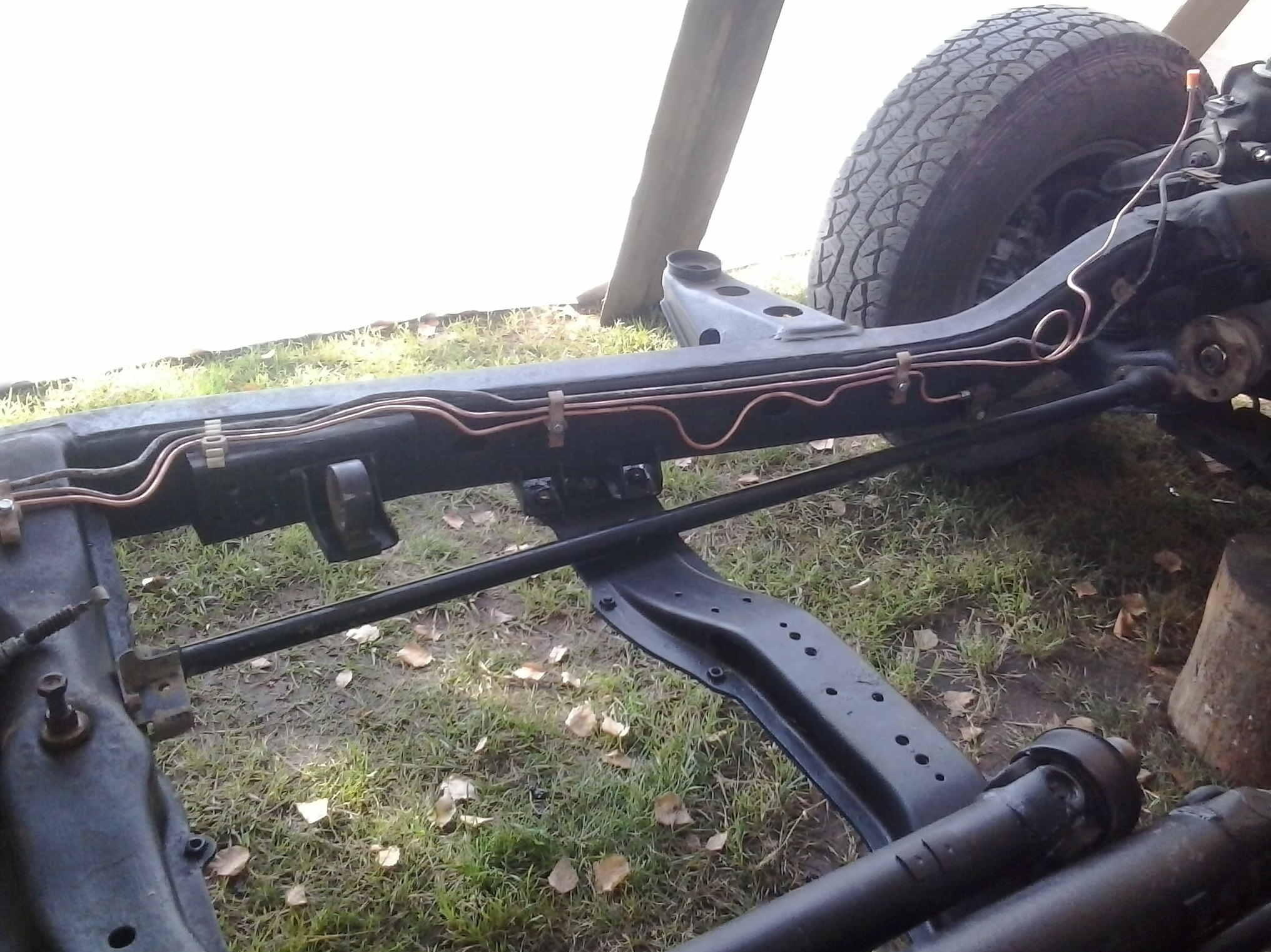

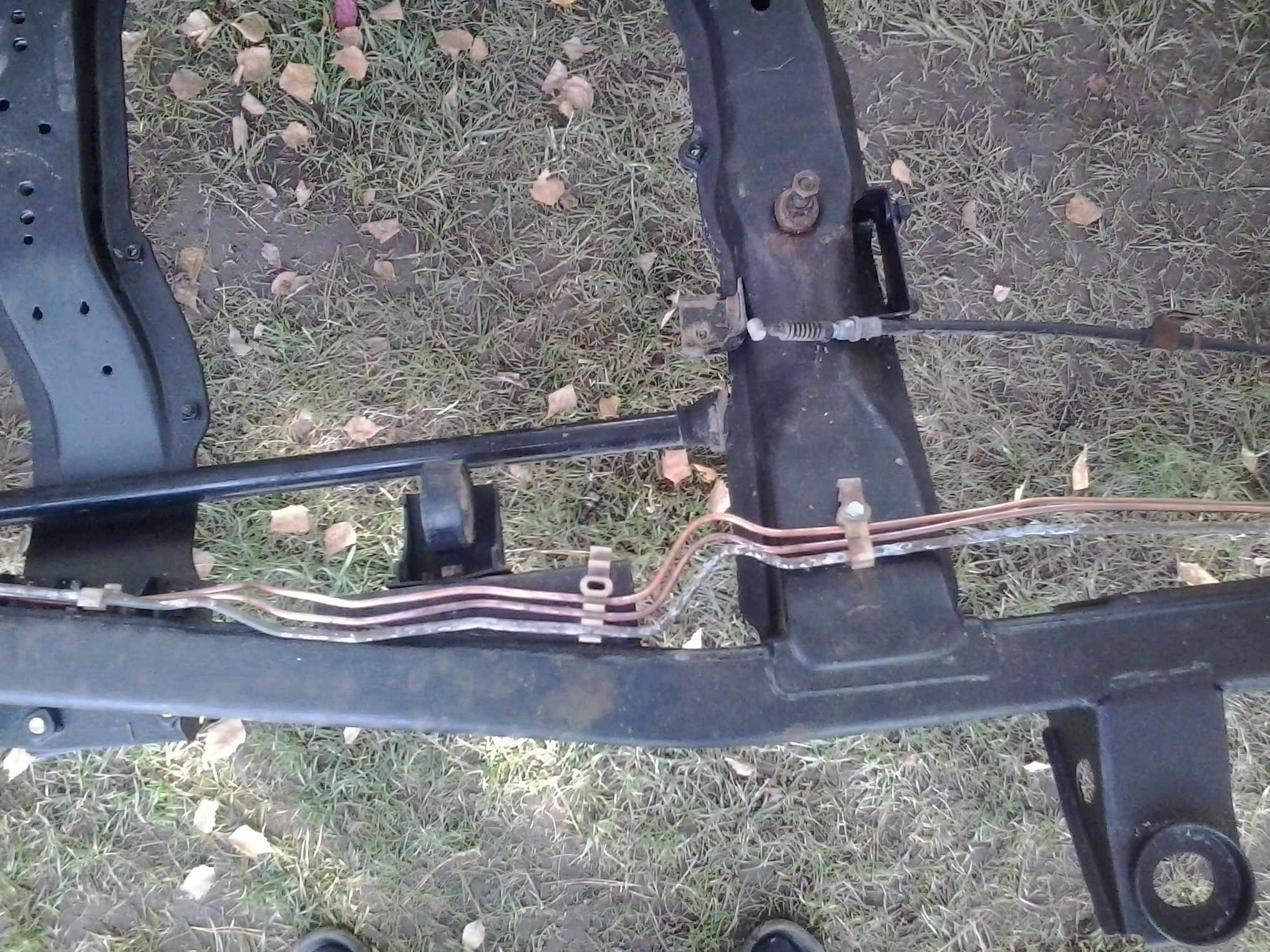

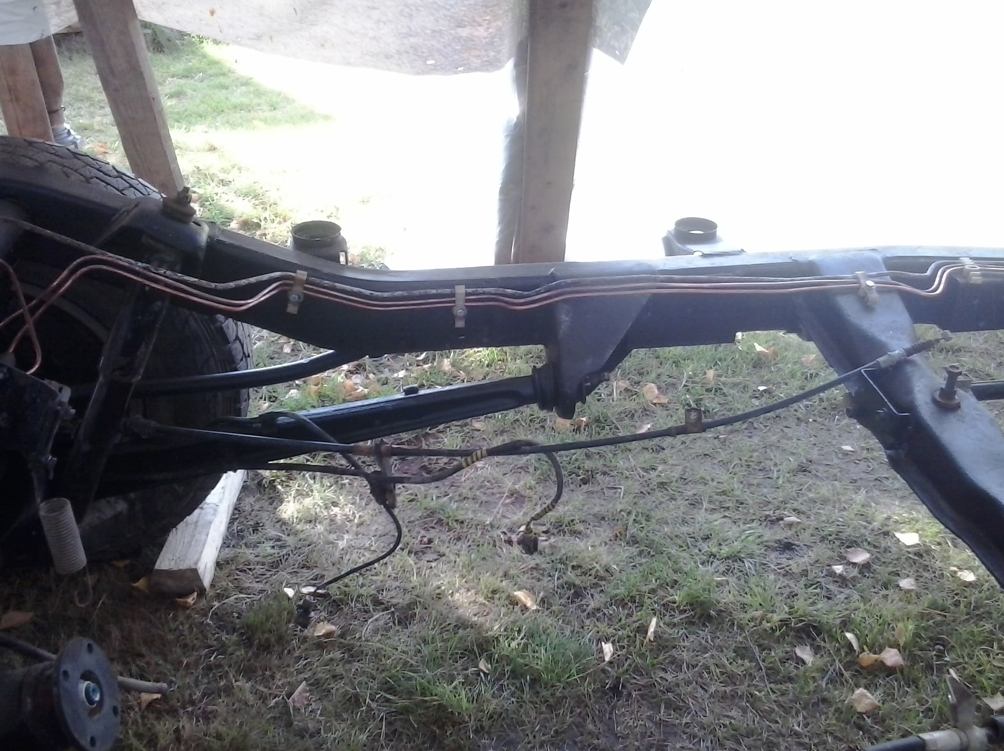

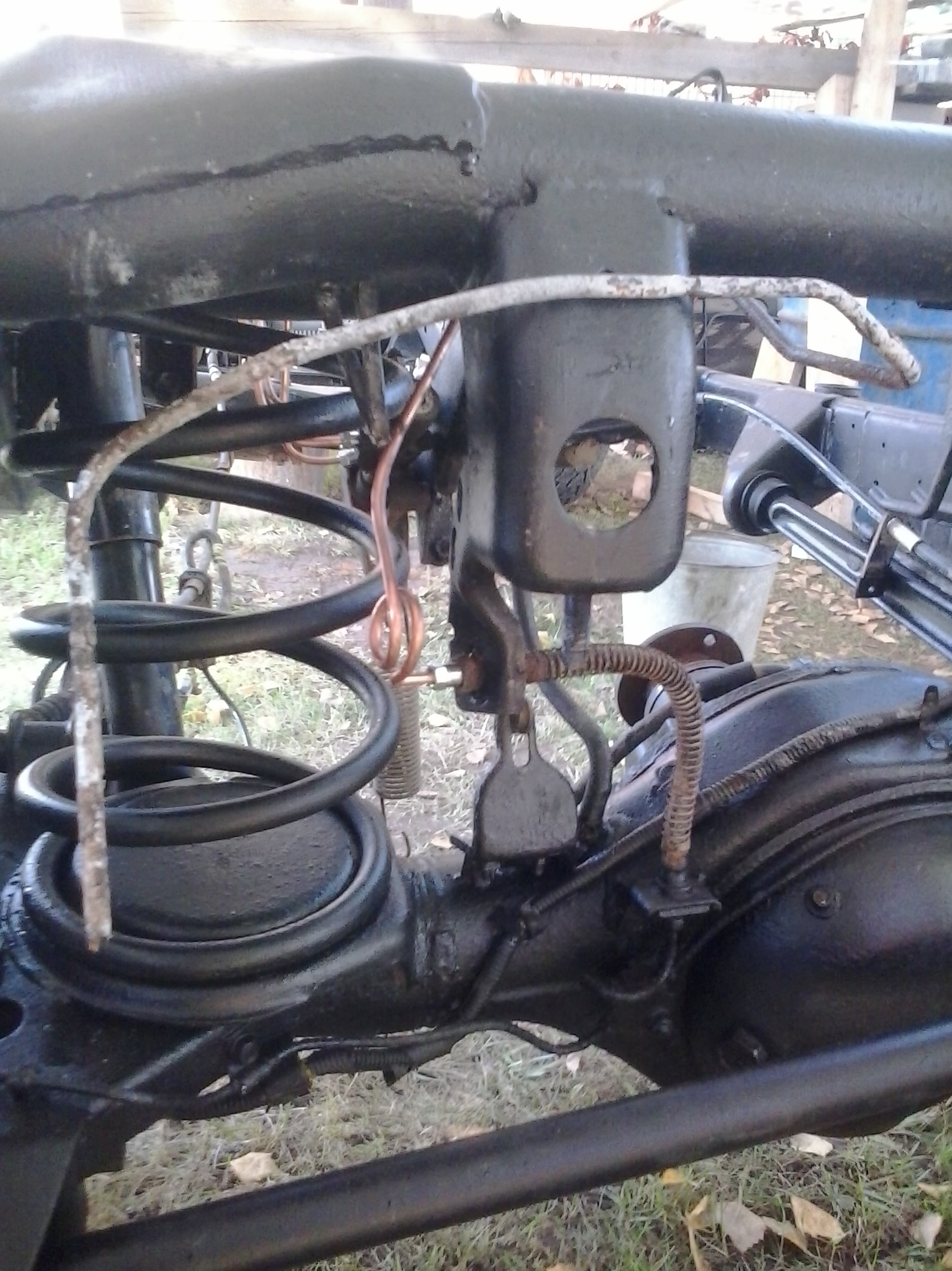

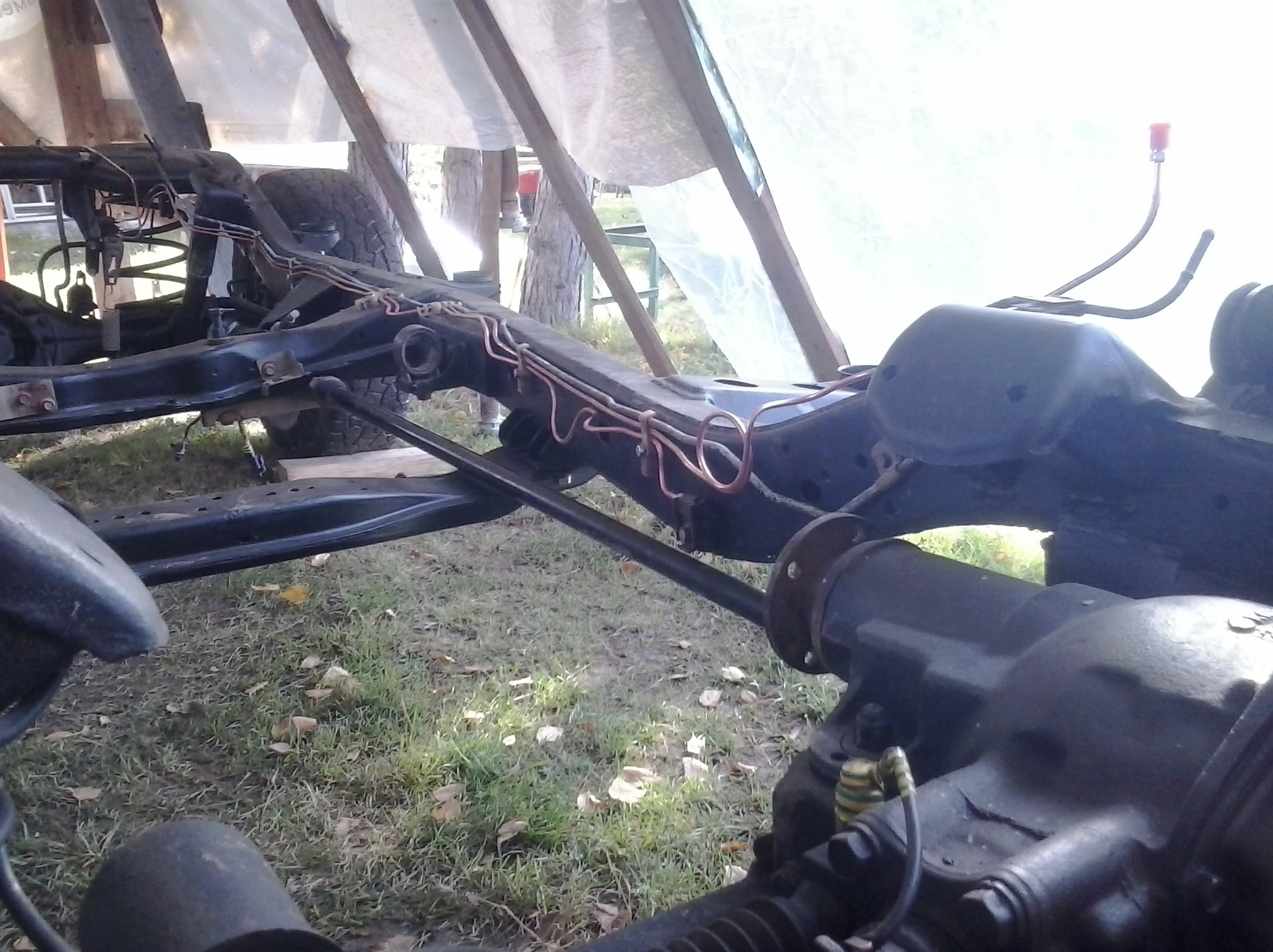

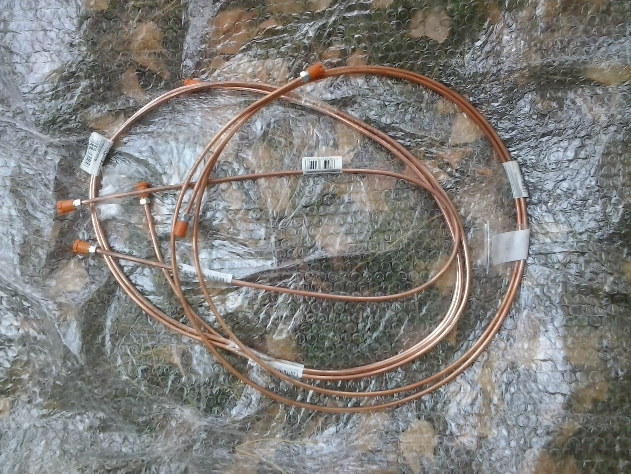

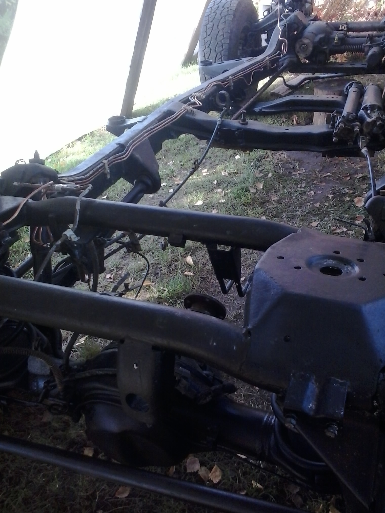

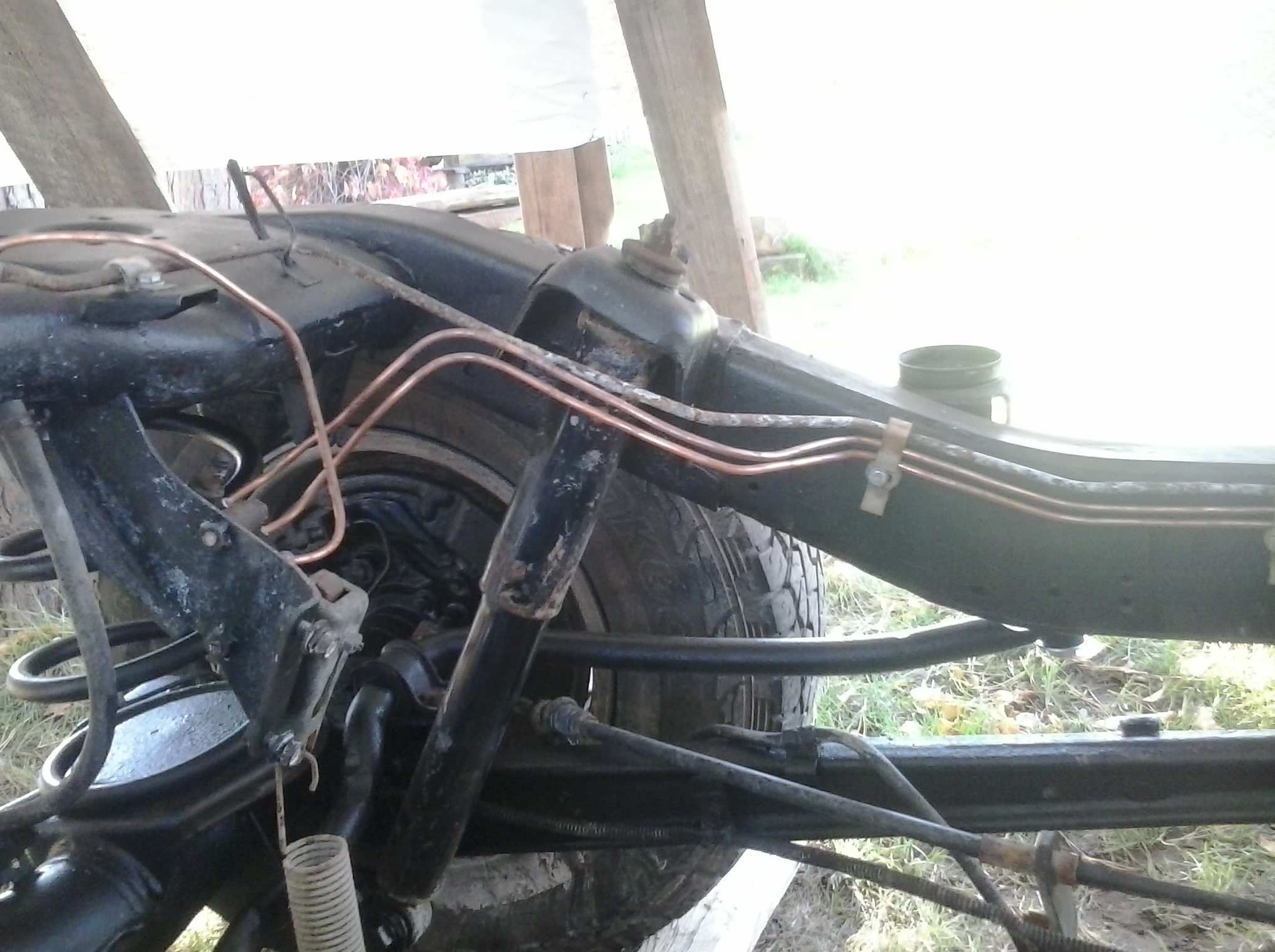

сегодня заменил трубки тормозные.
скажу сразу: топливные трубки у меня давно заменены на медь и здесь их искать не стоит, они приделаны к кузову.
верхняя трубка (над двумя новыми медными) -это трубка к продувке через адсорбер. её не менял, т.к. у меня это чудо техники в процессе езды не задействовано... на последней фотке видно, как эта трубка заканчивается. по этой трубке загибал новые медные. гнутся они легко руками, т.к. диаметр 4,75мм. иногда гнул через рукоятку молотка (где надо было радиус поменьше сделать).
трубки по раме:
WP-817 (или 116 116 2350) 116 -это тип наконечников по каталогу WP, а 2350 -длина в мм
WP-821 (или 116 116 3000)
трубка от колдуна на шланг к задним тормозам
WP-136 (или 116 116 850)
все трубки брал с небольшим запасом, где-то завиток сделал, где-то волной уменьшил общую длину.
в общем, вот что получилось:
трубки по раме:

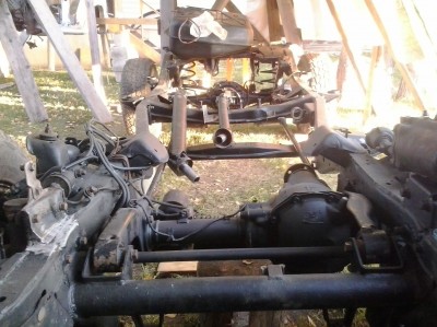

хочу заглушить все большие дырки в раме.
кто что скажет по этому поводу?
я смотрел много рам и у всех "песка" именно по нижнюю кромку больших отверстий в раме.
на некоторых тойотах прадо-120 стоят заглушки в отверстиях рамы. так у них нет такого безобразия внутри рамы...
заваривать эти дыры не хочу. думал из пеноплэкса или резины какой вырезать заглушки

ИМХО, не лишено смысла... Особенно в задней арке, где трубы вварены.МДМ писал(а):хочу заглушить все большие дырки в раме.
Где-то мы уже тёрли эту тему давненько.
Единственное, я предлагал не наглухо заделывать, а вблизи переднего сгиба сделать дренажное отверстие в донной части где-нибудь 20-30 мм и усилить его = вварить толстую шайбу.
А на счёт того, чем глушить...
Для круглых отверстий можно попытаться подобрать подходящие по диаметру резиновые кузовные заглушки от других машин с разборок или т.п.
Кстати, в L200 торцы труб закрыты, близко не разглядывал, но кажись эти заглушки какие-то диковенные...
И если трубы будешь глушить, не забывай про сапун зад.моста.

сапун входит в переднюю из задних поперечных труб рамы. эта труба на японской раме уже с заглушками с обоих сторон. на старой раме этих заглушек не было.dvm99 писал(а): И если трубы будешь глушить, не забывай про сапун зад.моста.

Во! Точно...
Сейчас разглядел на этой твоей фотке http://pajero4x4.ru/bbs/phpBB2/download ... &mode=view
Но это не значит, что труба глухая... наверняк у ней есть дырки на сопряжении с лонжеронами. Иначе мост дышать не сможет.

х3. а много ли ему воздуха надо? вряд ли там дыры в сопряжении с рамой есть. по крайней мере, на старой раме их точно не было.dvm99 писал(а):Во! Точно...

Я тоже ХЗ... )))МДМ писал(а): х3. а много ли ему воздуха надо? вряд ли там дыры в сопряжении с рамой есть. по крайней мере, на старой раме их точно не было.
Но у меня тоже заглушек нет.
У себя в своё время такой косяк обнаружил: когда первый раз откручивал пробку, услышал пшик.
После этого прочистил спицей штуцер на трубе, он был забит...
Ну я успокоился.
Потом спустя год полез масло в мосте менять - блин, опять пшикнуло!
Чищу опять штуцер, он оказался не забит в этот раз
Подцепляю шланг к штуцеру и дую в него - глухо!
После этого отцепил мост от этого соска, приделал к шлангу девяточный бензо-фильтр и закрепил повыше...
Но как нистранно, масло нигде с моста несопливило при забитом сапуне..
Ты кстати, тоже можешь проверить, глухо в трубе или нет...
Дунь в неё, так и поймёшь.
