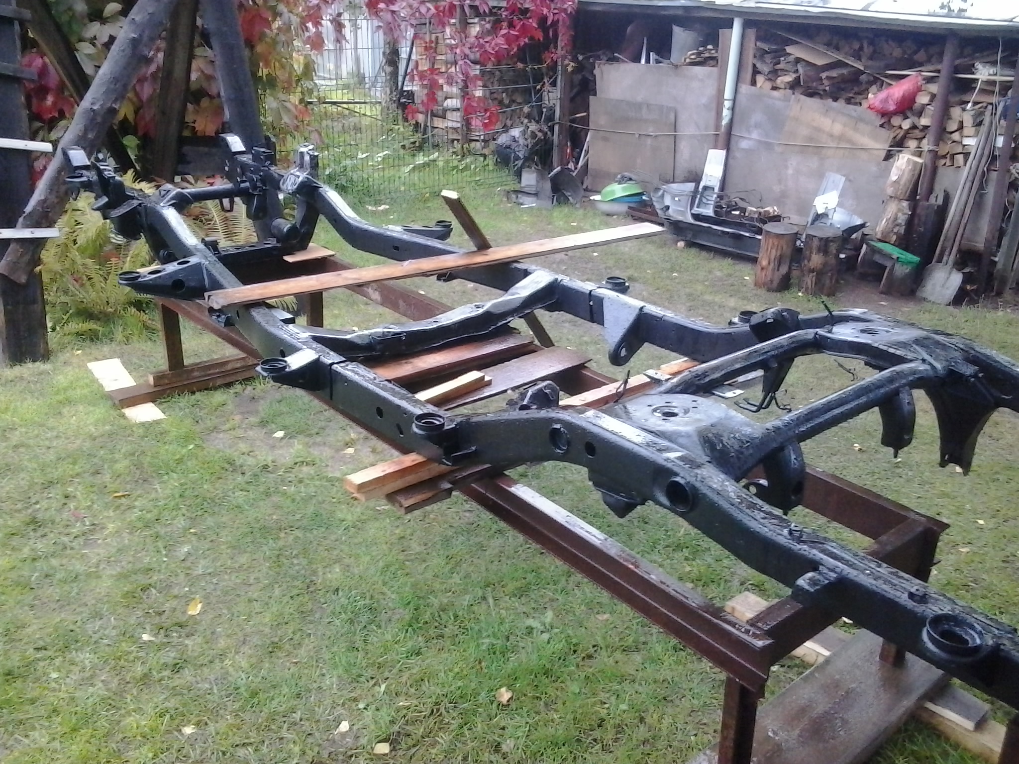

сегодня заменил трубки тормозные.
скажу сразу: топливные трубки у меня давно заменены на медь и здесь их искать не стоит, они приделаны к кузову.
верхняя трубка (над двумя новыми медными) -это трубка к продувке через адсорбер. её не менял, т.к. у меня это чудо техники в процессе езды не задействовано... на последней фотке видно, как эта трубка заканчивается. по этой трубке загибал новые медные. гнутся они легко руками, т.к. диаметр 4,75мм. иногда гнул через рукоятку молотка (где надо было радиус поменьше сделать).
трубки по раме:
WP-817 (или 116 116 2350) 116 -это тип наконечников по каталогу WP, а 2350 -длина в мм
WP-821 (или 116 116 3000)
трубка от колдуна на шланг к задним тормозам
WP-136 (или 116 116 850)
все трубки брал с небольшим запасом, где-то завиток сделал, где-то волной уменьшил общую длину.
в общем, вот что получилось:
