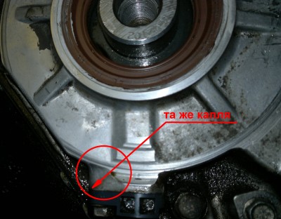

Сейчас так и сделал.Но загадка не разгадалася :*SCRATCH*:
Хотя,кмк,сальник можно исключить(автодок уже оповестил о прибытии оного,блин :mrgreen: В запас его :*WALL*: )
Это уже после отмывки.<br />Виден потёк и капля масла
А вот откудова этот ручеёк берется?хз :*DONT_KNOW*:

megranny писал(а): Сейчас так и сделал.Но загадка не разгадалася :*SCRATCH*:
Это тоже результат.
Смотри у тебя масло присутствует выше датчиков, по лобовине есть колпачковые гайки, под ними медные кольца, может из под них. Также может из под крепления выкуумного насоса и гидроусилителя. Так что мыть и смотреть дальше. :)
