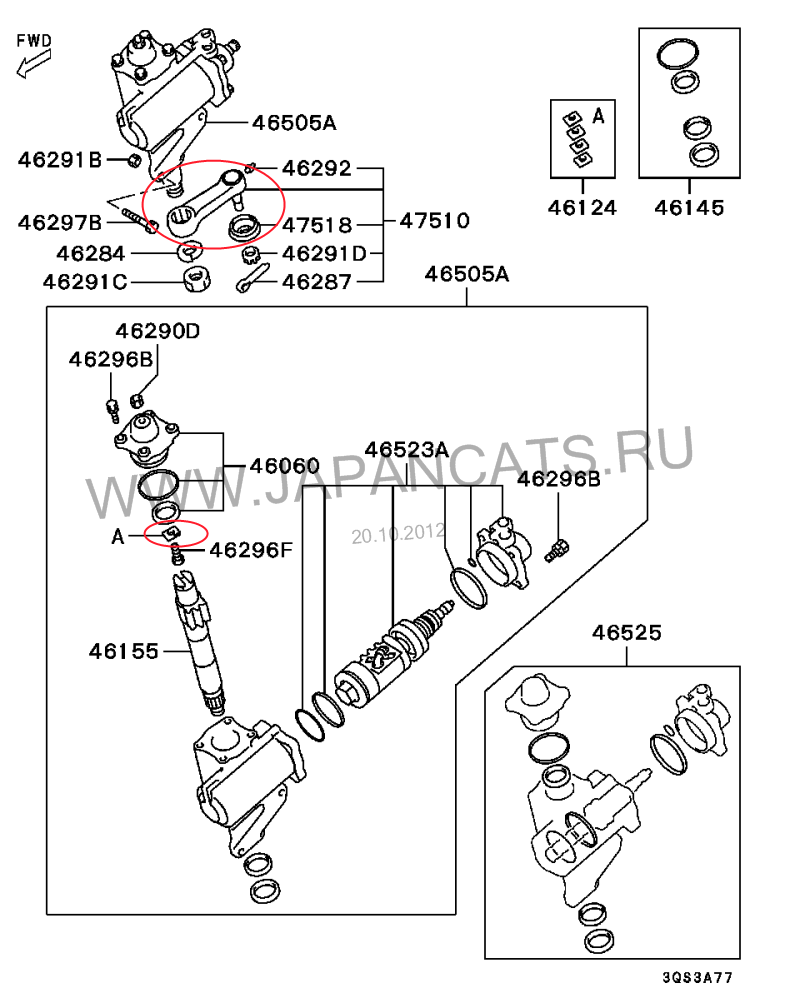

в пятницу был у Балу в сервисе исправлял работу рулевого мех-ма.
ну что могу сказать: стало намного лучше после замены регулировочной шайбы, т.к. по мануалу зазор должен быть максимум 0,05, у меня был 0,07, после замены шайбы 0,02 влезал чуть чуть, полностью нет, поведение авто на дороге изменилось очень!
скажем так- машина стала как бы собранее!
Владимиру отделное спасибо!!!!
p.s. не представляю как человек не снимая рул. мех-ма менял ее на машине, в тисках то ушло мама дорогая сколько времени....
вот фото шайбы которую поменяли на ней ясно видна выработка:

Всем доброго времени суток. Сергей, кроме шайбы "А", мы же еще сошку поменяли на редукторе (MR 592134), я думаю это тоже внесло свой вклад в точность(собранность) руления. На старой подвижность пальца была утрачена полностью.

ну да, Владимир прав, еще правда и резинки стабилизатора поменяли (внешние) вот наверно все эти мероприятия и дали в сумме отличный результат.

Хвалился я блин своими знаниями, а проблему не решил.Задние сайленты заменил,подвеску всю перебрал,а машину ловлю.Люфт на руле 2-3см.Что за машина такая.Никак ровно ехать не хочет.Все время напрягаешься в дороге.Катки стоят 31"

Два года назад, зимой, когда только купил Монтерика, думал швырки в колее это от китайской липучки, которая стояла на машине. Тем более в мороз ниже 35 она становилась квадратная и разминалась километра два. А когда поменял верхние сайлентблоки и убрал люфт на рулевом валу (что было основной причиной не знаю - делал практически одновременно, про вал - ищите по профилю) - кидать перестало. В этом году, по весне, намучившись подруливать на снятом фрезером асфальте и выслушивать перестук подвески поменял ВСЕ спереди (ну почти, осталась сошка - но она как новая и маятник, он не оригинал но еще вполне живой), и даже стабилизатор восстановил (эпоксидкой высокопрочной), еще и установил рулевой демпфер - теперь не езжу, а наслаждаюсь........... Чего и вам рекомендую! Кстати цена вопроса - 1000 уе за все. Вполне подъемно.....
