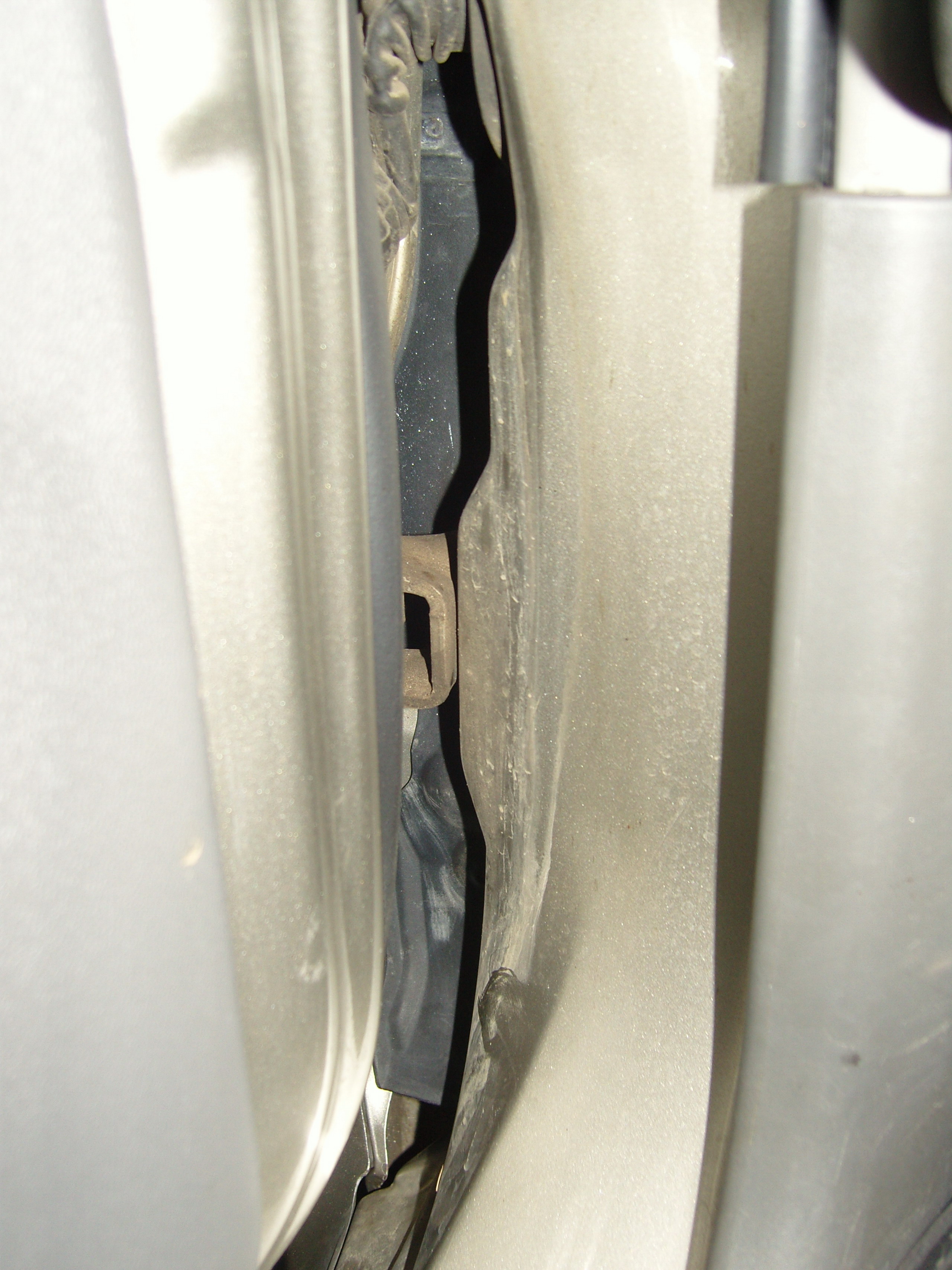

В общем, если не сложно - сфоткай с разных ракурсов, как у тебя эта штуковина сидит.
А то форма у неё весьма хитрая и даже не понятно, как она туда всаживается (изнутри крыла или со стороны двери...).

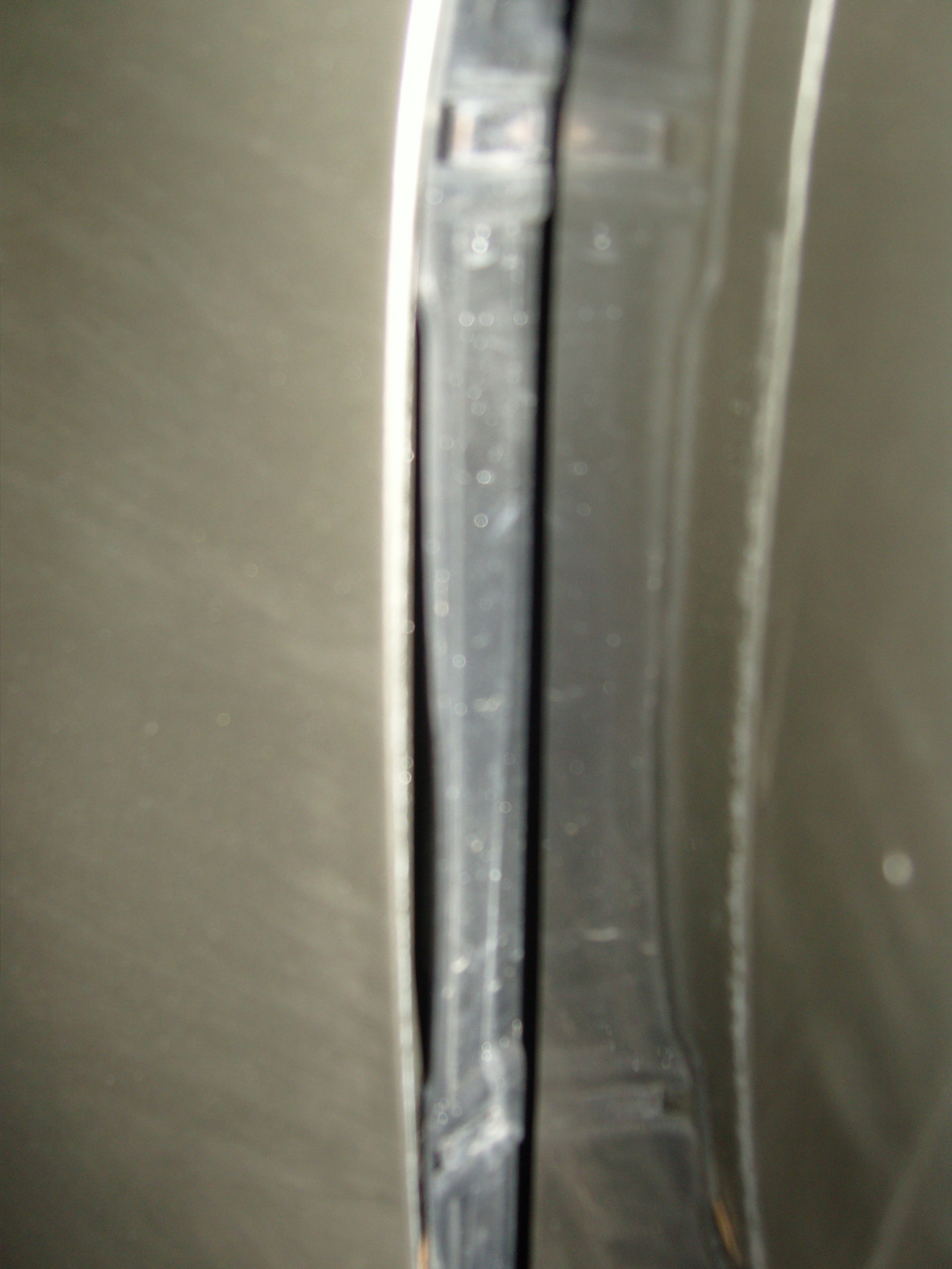

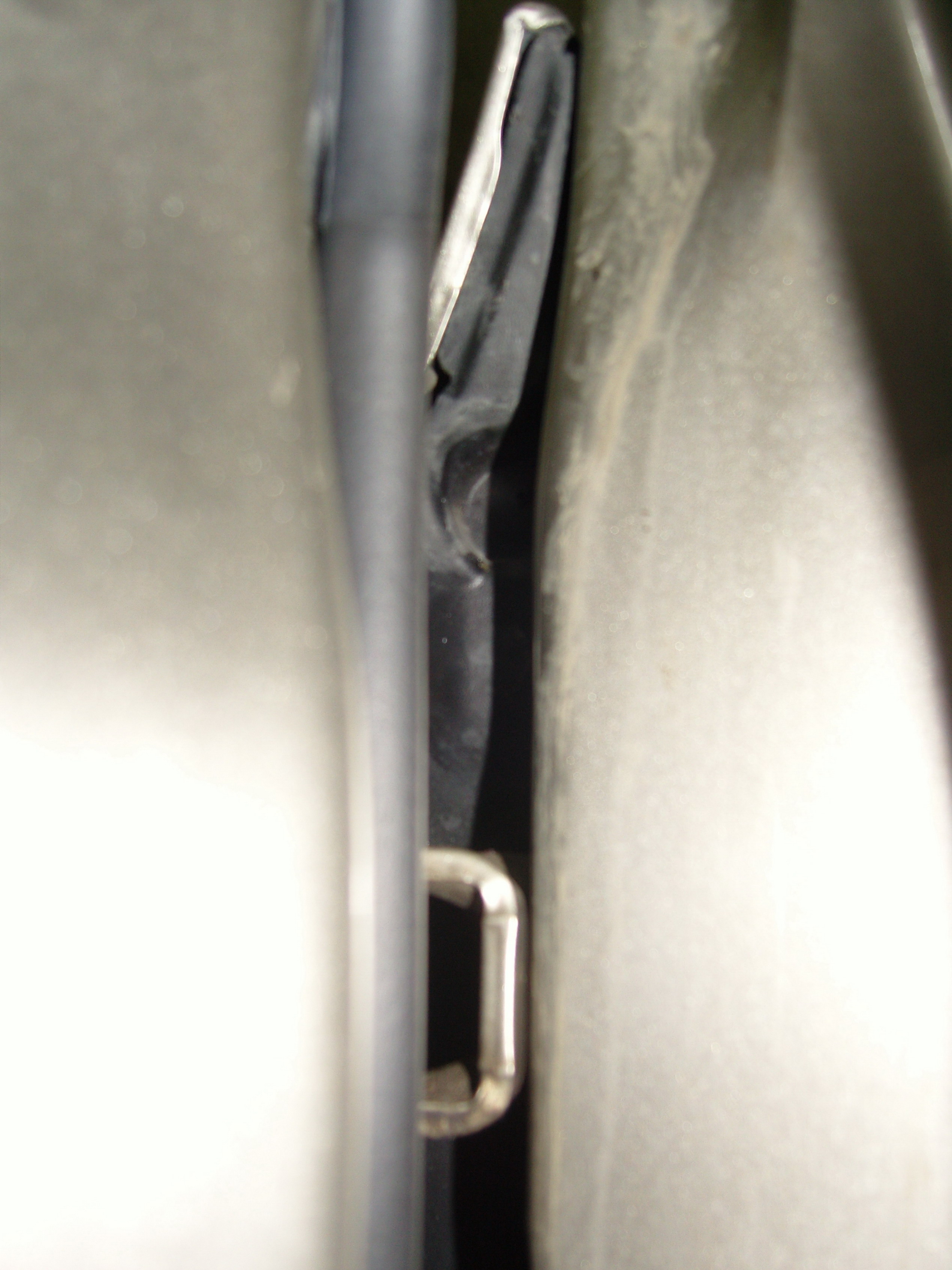

Re: Установка локеров
Целиком сложно запечатлеть,вот что получилось.Машин 2005г,мож разница в крыльях паджер-монтер.Сверху и снизу пистонами крепится,посередине зажимы за отбортовку цепляются.Как ее туды засовывают непонятно.Мешают петли двери(не сымать же ее
),на снятом крыле заранее тож не поставишь,под ней крепежные болты крыла
Похоже надо пропихивать в щель между крылом и дверью при открытой двери.

ок, спасибо за фото.
думаю, можно попробовать на 2001 год присунуть...

Только вопрос куда пистоны вставлять,на моем крыле,вроде, в отбортовке крыла допотверстия,рядом с крепежными болтами.На твоем фото отверстий не видно

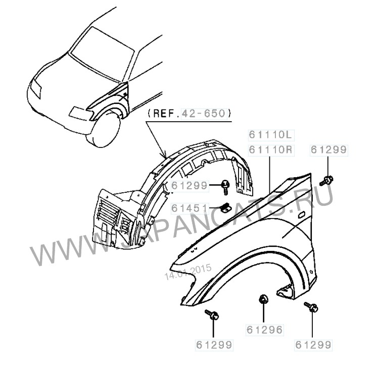

Да, нашел! В Паджерах-2001 есть в "Кузове" такой раздел как "Подкрылки/Заглушки", и там нарисована эта штука!
Но прикол в том, что по ней кликаешь, а она тебе - в данной модификации указанная деталь не применяется...
Прикол
Прикол

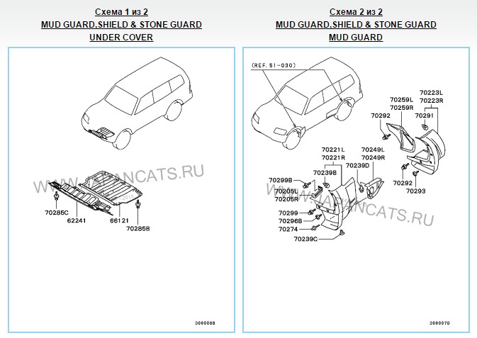

М-дя... действительно у тебя такие штуки есть и реально бьются по каталогу.
Те самые, что на страницу раньше обсуждали для машины 2005 года.
Вот уж действительно разнообразие сборок и комплектаций. У меня казалось бы полноценный американский Limited: СЕВ.АМЕРИКА, MONTERO(MMNA), V75W, LTD(NSS4), S5FA/T FED, LYXVL2M, и нет таких пустяковых пластмассок
А у тебя MONTERO(PUERTO RICO&GUAM) и такое есть.
