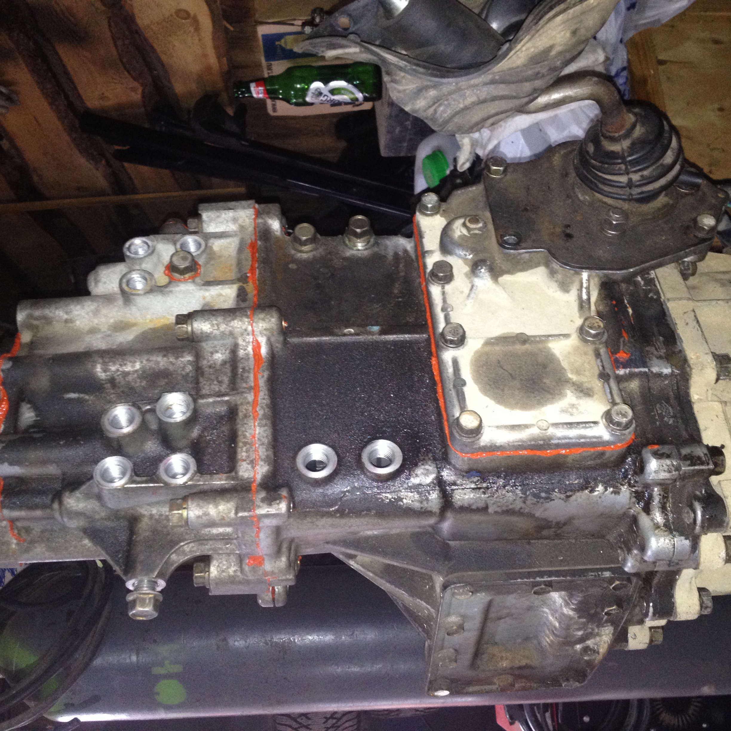

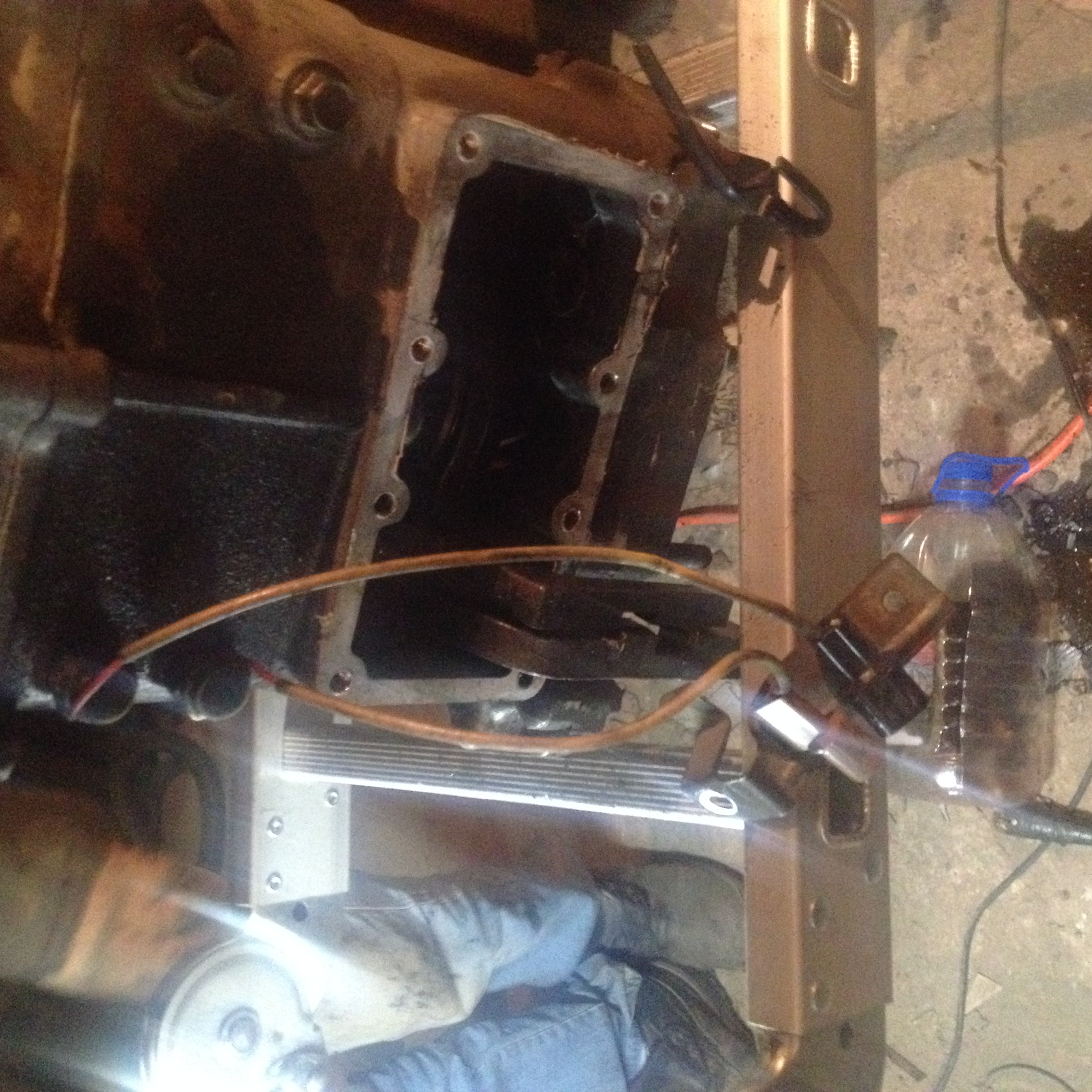

Ну фотографировать как обычно забываешь то что нужно , но кое что с телефона есть.
Еще нужно будет рычаг чуть подогнуть чтоб в пластик не упирался, главное его погреть ,а то он подкаленный - можно сломать.
ну а в остальном просто бери и ставь ... тока с датчиками разобраться потом , но об этом тут уже все написано и не раз
