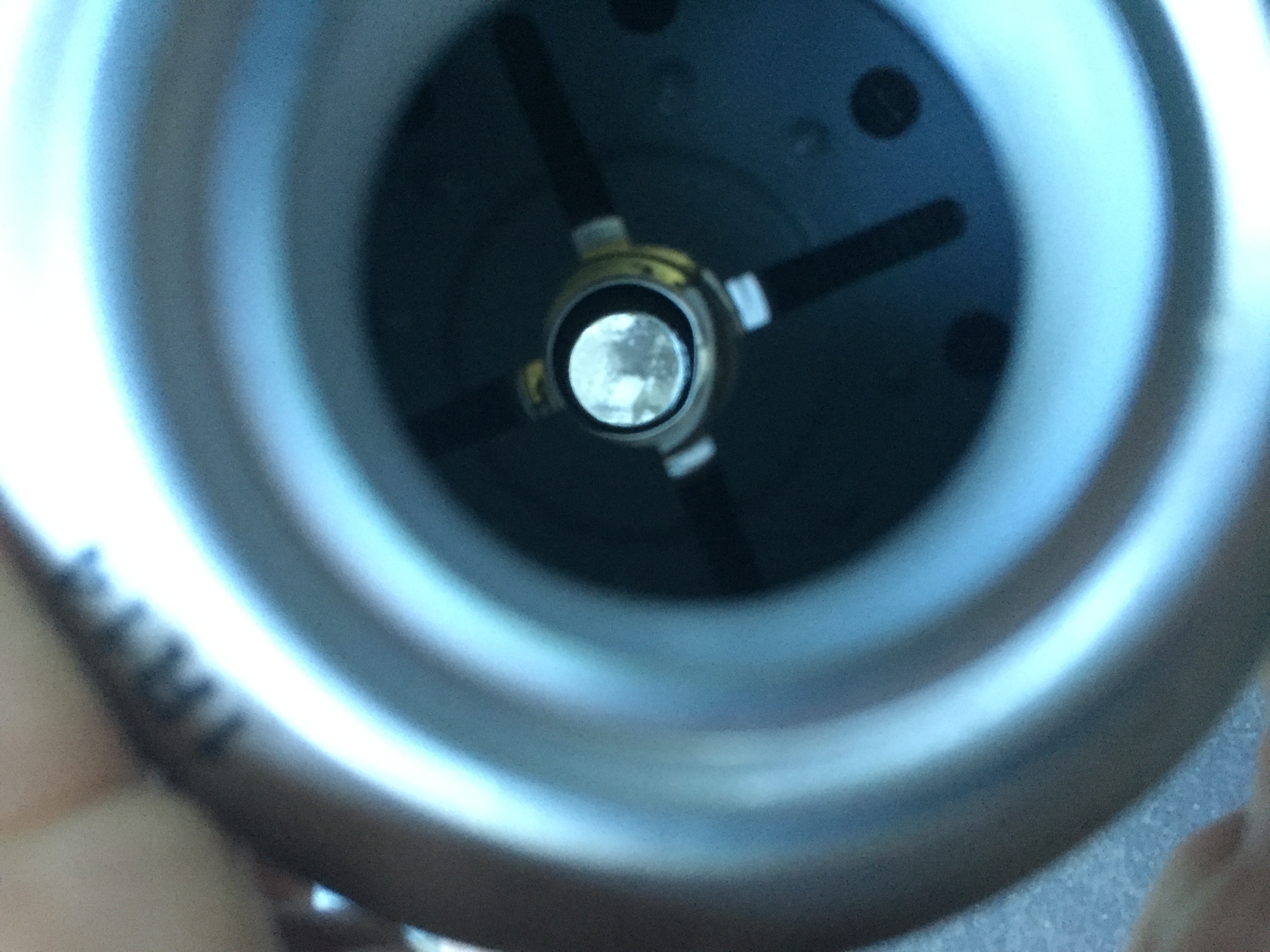

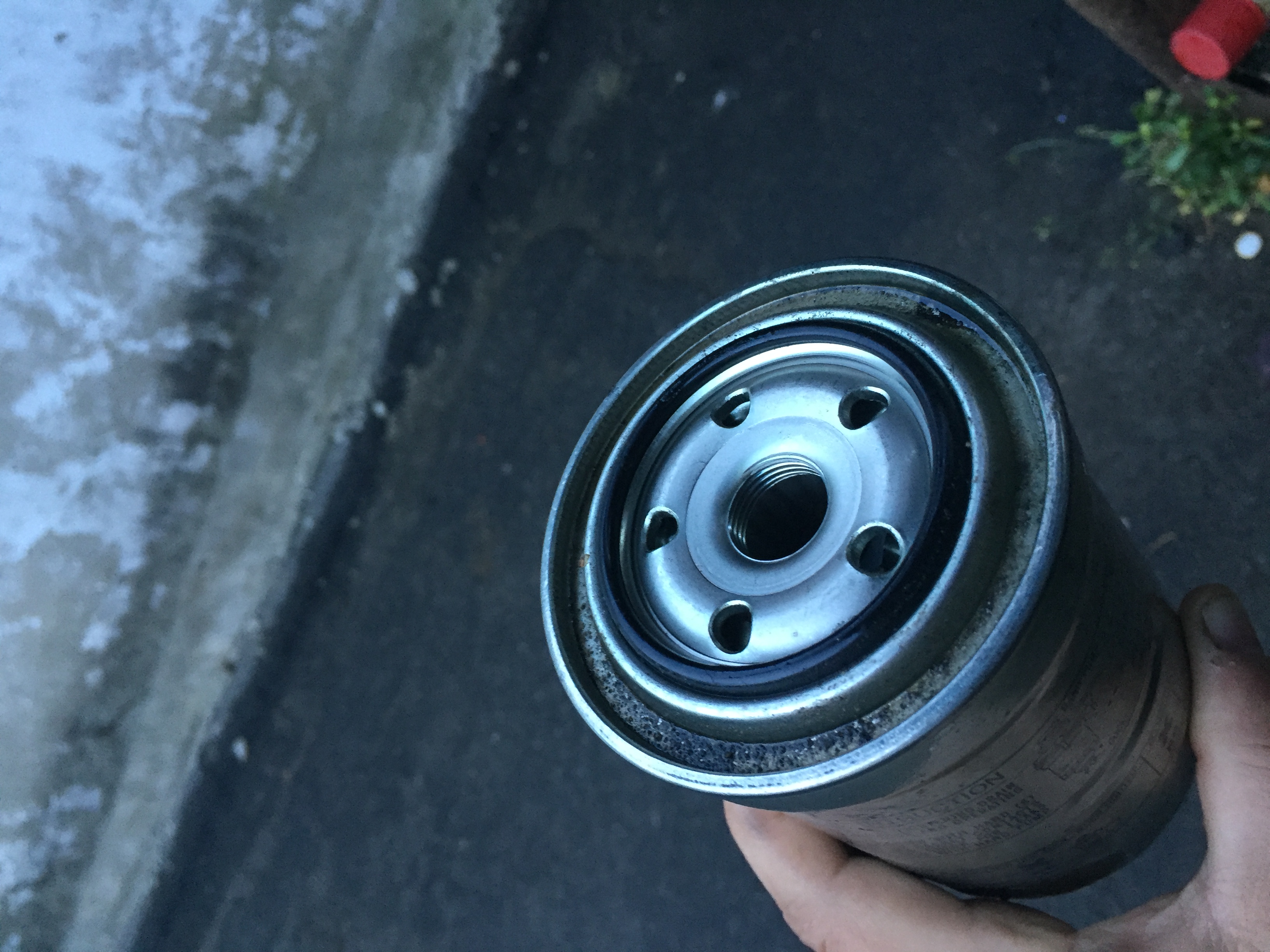

Ввиду растущего непонимания решил выложить фото фильтра, под рукой не нашлось паджеровкского, так как их давно не использую, но поверьте на слово, тойотовский устроен так же.
Фото внутренней полости со стороны отстойника, маленькая круглая белая дырочка это подача топлива в фильтр, белая потому что стена белая;) а вот еще меньше дврочки, это как раз направление к фильтрующему элементу. И да это не дырочки, а отверстия

Ну а это вид сверху, обратите внимание на располодение сальника, он вокруг фильтра, а не центрального отверстия, как следствие подача в фильтр герметизируется по резьбе, а вот выход из фильтра гермитизируется сальником!!!

Кто-то сомневается в том, что конструктив у этих фильтров одинаковый? Напрасно. Конечно одинаковый. Различаться могут только кронштейны с подкачкой, на которые фильтры накручиваются и составляют единый узел...

Ну хотя бы направление фильтрации. В паджеро3 топливо фильтруется снизу вверх. В тойотовском на фото - судя по прорезям в центральнрй трубке изнутри - наружу. На моей картинке снаружи -внутрь центральной трубки. Короче, какждый дро... как хочет (с)

Нет, Вы не правы. Схема протока топлива, как воздуха и масла, во всех фильтрах едина. Вход, с внешней стороны, где больше площадь фильтрующего элемента. На картинке, вход топлива, через серию мелких отверстий по кругу. Выход, в центральный канал фильтра. Других схем не существует апреоре, ни для масла, ни для топлива, ни для воздуха...

Сергей, я вас немного не понимаю, центральный канал толивного фильтра это канал наполнения фильтра или подача на тнвд, я так ни чего и не понял из вашего поста

Сергей, очень печально слышать подобные сказки от человека с вашим авторитетом в сфере дизельных топливных систем. То то инженеры проэктировавшие корпус и фильтр были людьми недалекими и по какой то причине решили что это все не должно совместно работать правильно;(
В подтверждение своим словам о том что топливо в фильтр попадает по центральному каналу приведу видео снятое мной, и да достаточно неправдоподобный у вас довод что наибольшая площадь фильтрации по большему радиусу фильтра, они устроены таким образом что путь проходимый топливом что изнутри наружу, что с наружи внутрь одинаков и площадь соответственно тоже.
https://youtu.be/0z7QkI3VTLI

При всем моем уважении, мне все эти стрелочки, глубоко параллельны. Да и стрелочки ли это? Я знаю физику процесса, и этого мне достаточно. Именно поэтому, я нарекаюсь Dizel Man-ом. На прилагаемом фото, все толково, и не мной нарисовано. Там четко указан вход маркированный буквой "А", и выход, маркированный буквой "С". На картинке четко видна заглушка днища фильтрующего элемента. Вода и грязь, в данной конфигурации, стекают в отстойник по внешней стороне стенки маркированной буквами "В". В Вашей версии, они будут скапливаться в центральном тоннеле и слить их будет возможно тогда, когда уже будет поздно "пить боржоми". То, что Вы убедили себя в правоте, это плохо. Ибо, Вы множите лживую информацию, о которую обязательно споткнуться люди далекие от техники, и это плохо многократ. Вам стоит еще раз углубиться в изучение матчасти. А про стрелочки скажу так: "на заборе тоже написано ..., а там дрова". :) :*DRINK*:

Ну тогда, печально, у вас в мастерской стоит не один паджеро, бадет возможность посмотрите. Не верите что стрелочки указывают направление, а изгиб трубок вам о чем нить говорит? Если человек не верит фактам, то это уже печально.

Ну для понимания на всех корпусах топлифных фитров п3 и тлк100 стоят такие стрелочки и штуцера имеют определенный изгиб, что бы ни у кого отбольшого ума не хватило штатных шлангов подключить их иначе.
Не могу похвастаться что видел много корпусов, но по 3 от каждой машины держал вруках точно.

Не удержался, сходил проверил на 2 машинах, включая свою. Мне такое и в голову прийти не могло. Сказать что я в шоке, не сказать ничего. Как это объяснить, я пока не знаю. Это точно диверсия. Вынужден извиниться, но там и впрямь "дрова".
Вы сами, того не подозревая, указали на серьезнейший дефект топливной конфигурации, как минимум у "трешек". Буду все проверять, обязательно отпишусь. Но, при такой схеме включения т/фильтра, смерть ТНВД неизбежна, как крах империализма...
