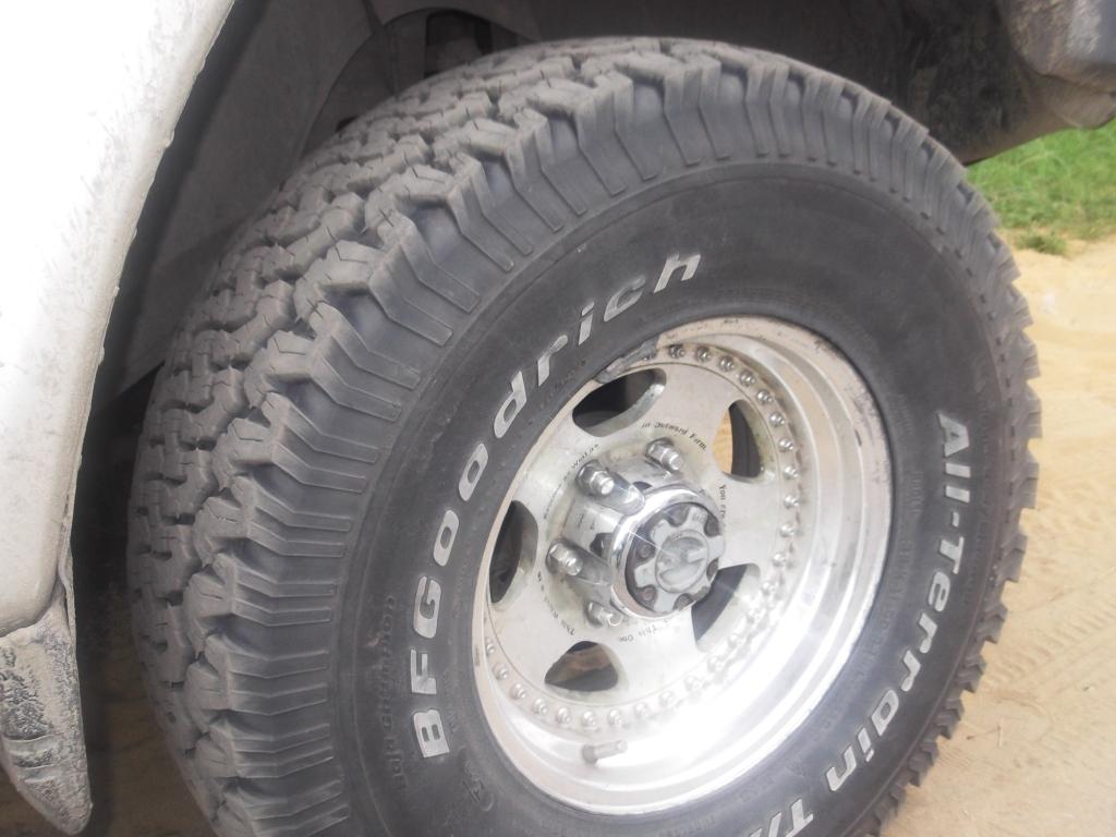

Парни, чем грозит установка резины BF Goodrich 32/11,5 R15 на диски 7"?
Идеальный вариант 9"?
1997, Pajero II, АКПП, 5d, 265/75R16 АТ, сьемная леб.
oleg002
Сообщения: 1383
Зарегистрирован: 23 дек 2010, 20:05
Двигатель:: 4N15
Мой автомобиль(и):: нмпс 3
Откуда: тамбовская обл.
Благодарил (а): 52 раза
Поблагодарили: 34 раза
Re: Пишем открытый ФАК по шинам-дискам Pajero...
Сообщение oleg002 »
goland79 писал(а):Парни, чем грозит установка резины BF Goodrich 32/11,5 R15 на диски 7"?
ничем!!! езжу 3 года на такой резине и дисках

А с такими дисками развал-схождение нормально делают (у меня тоже нет выступающего бортика, за который цепляются когти их девайса)? Я еле нашел место, где сделали, и то плохо.
