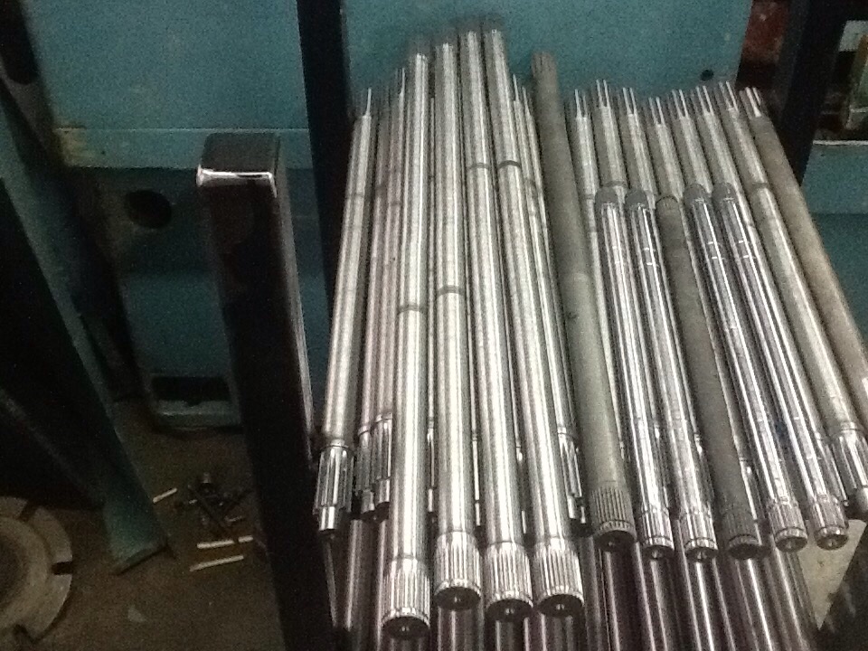

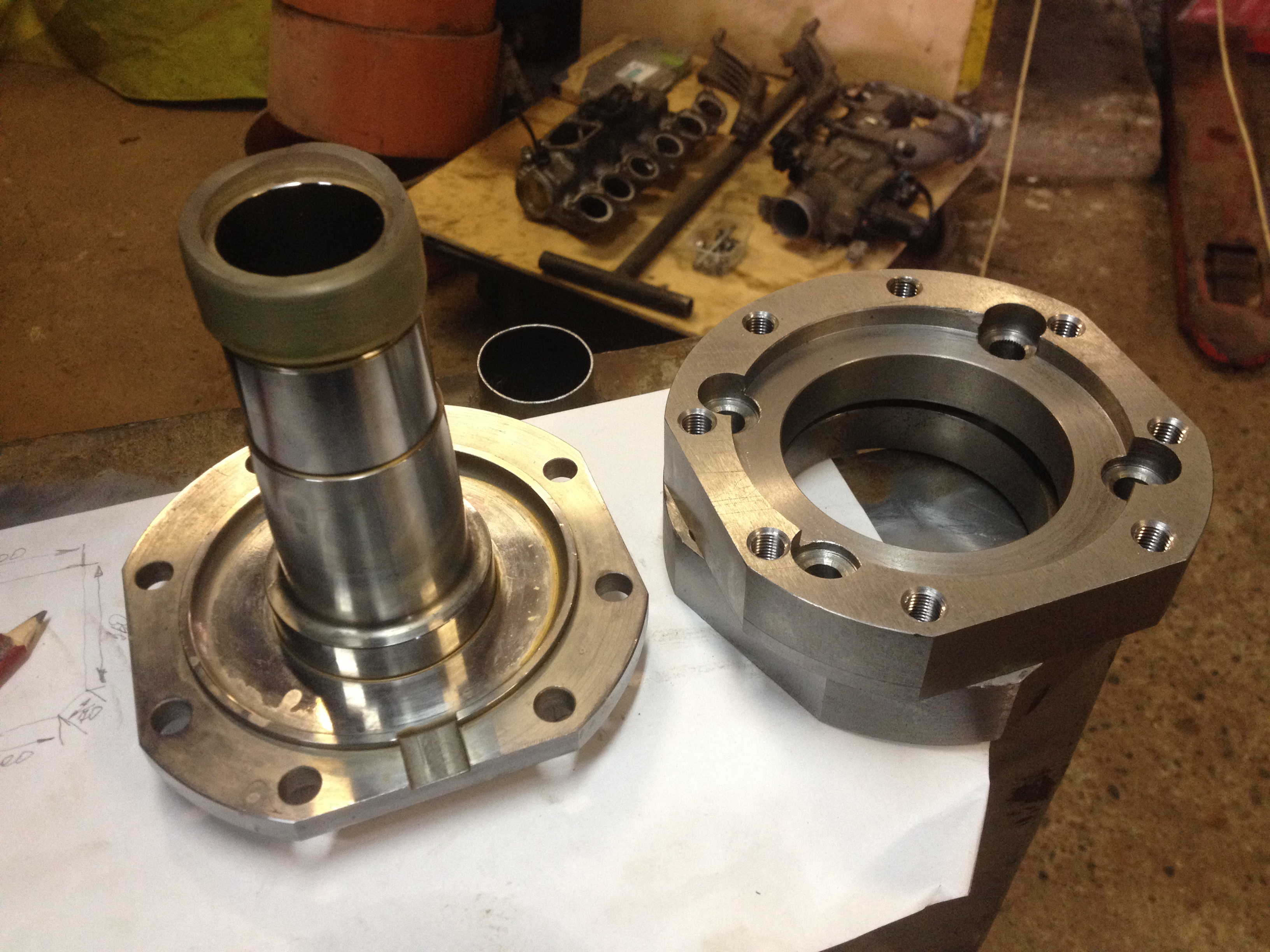

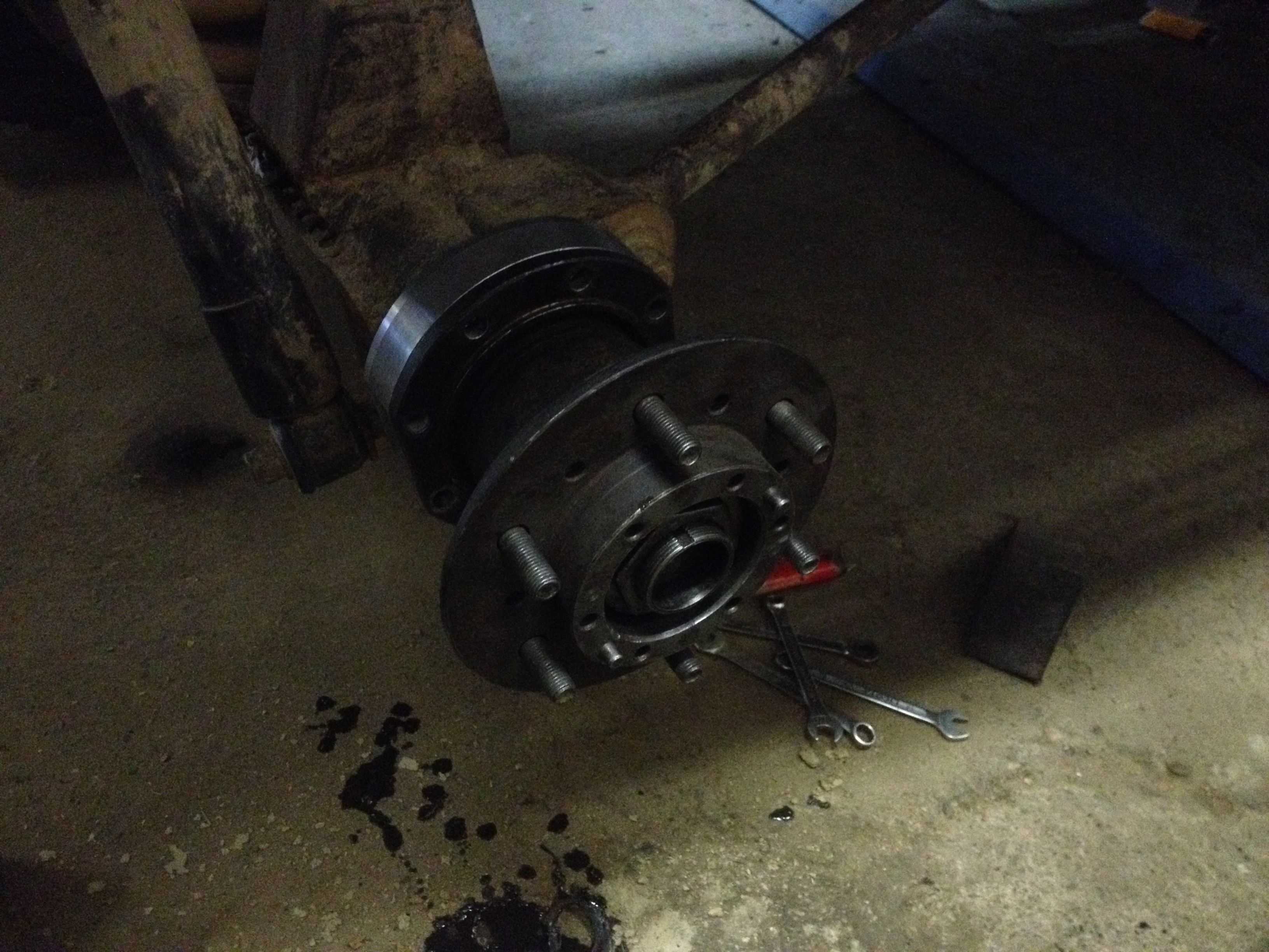

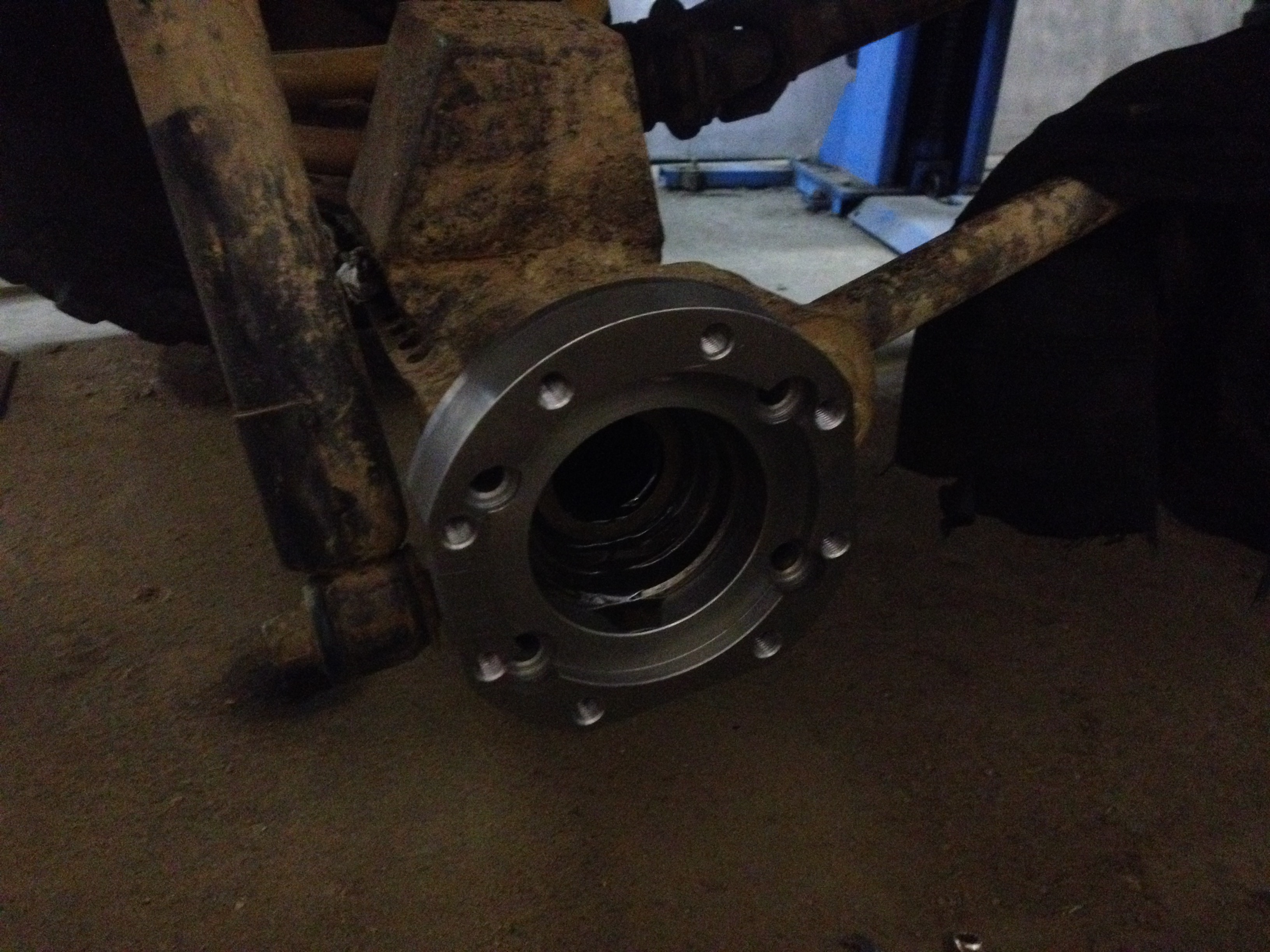

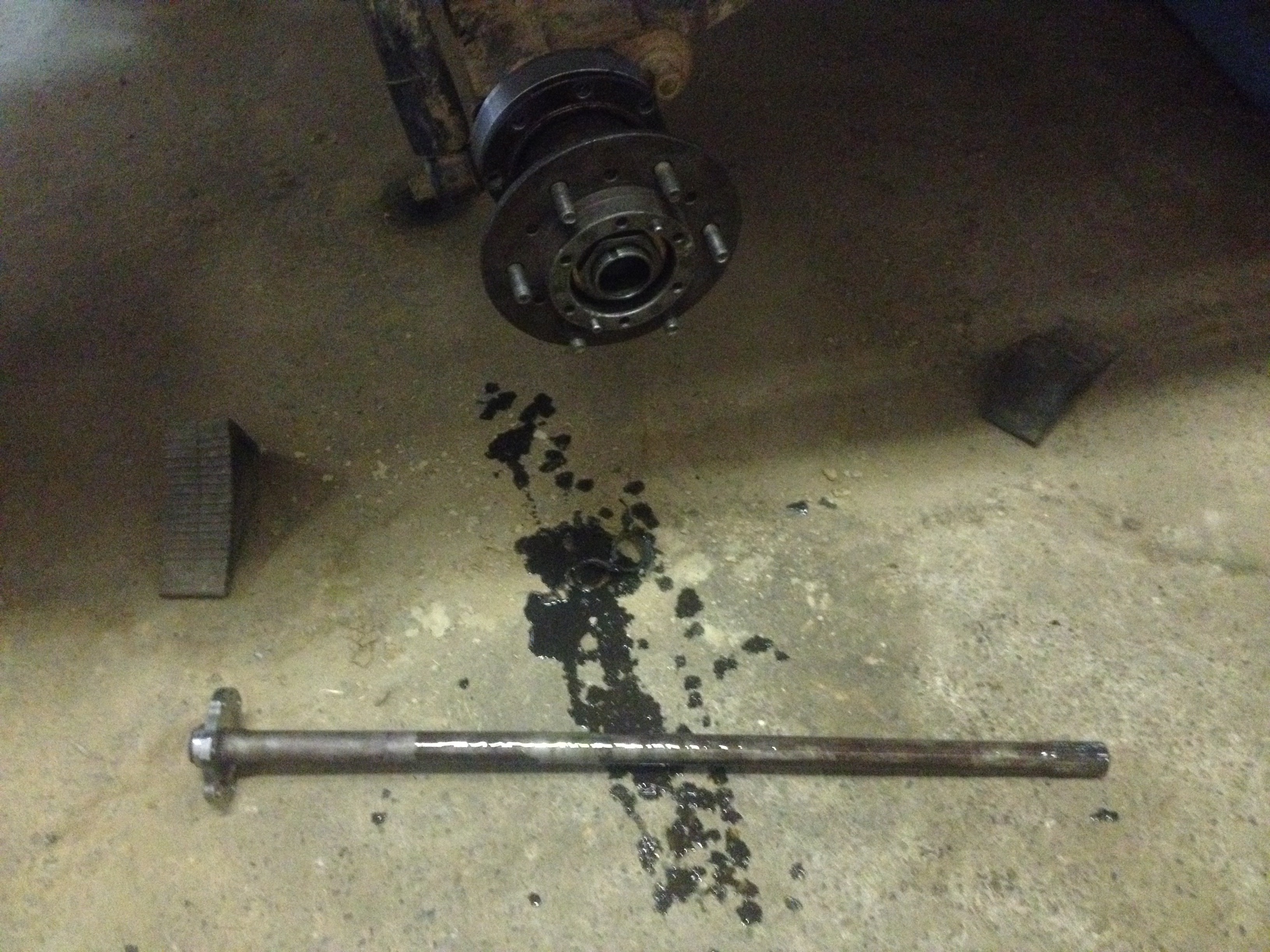

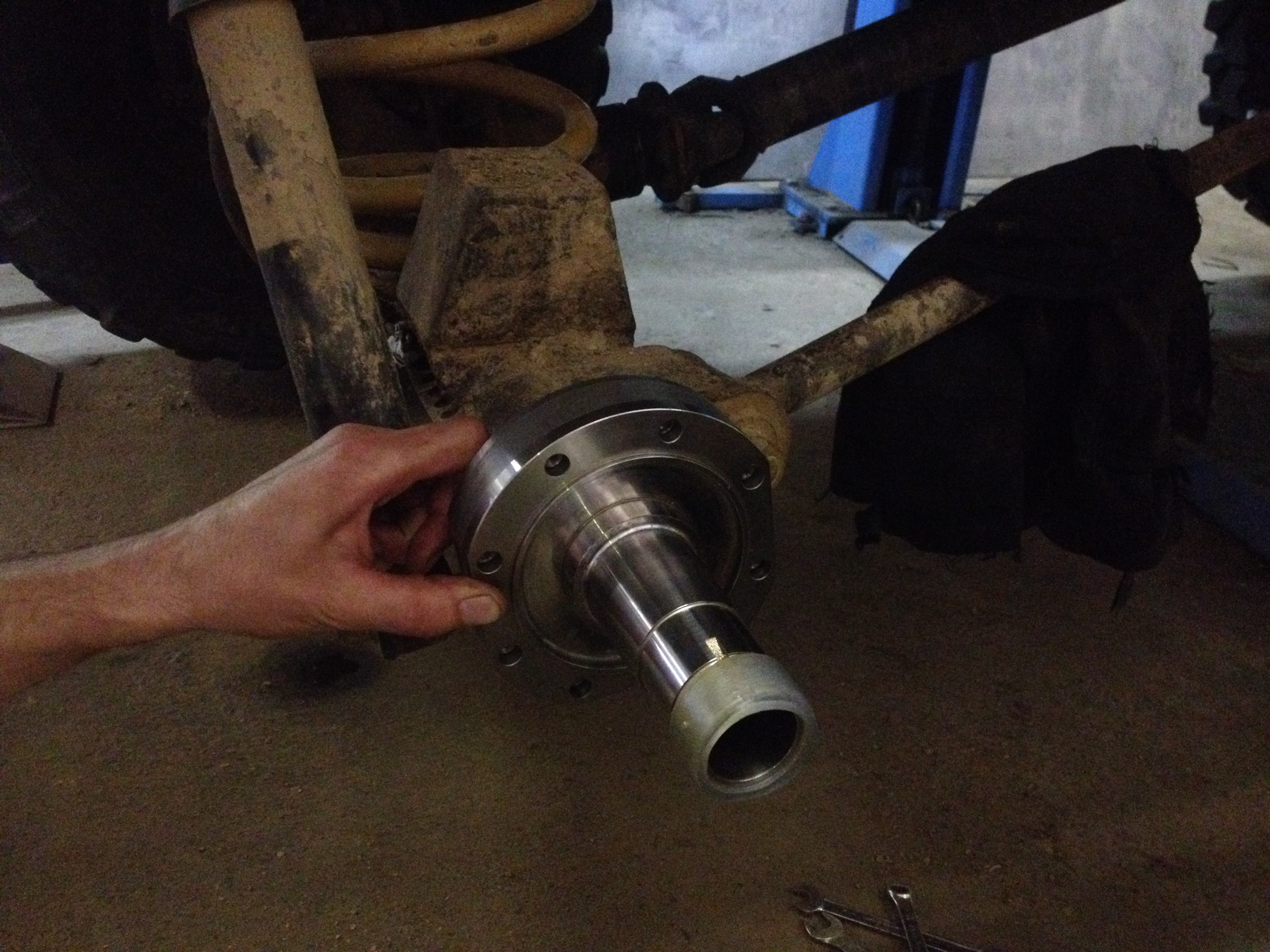

Делаю разгруженный задний мост.
Суть конструкции в следующем:
к чулку моста прикручивается переходной фланец под цапфу 70-ки, ступица будет от 4раннера (вылет минусовой у нее больше чем у тойже 70ки) ну и ступичная заглушка от 80ки.
Сделали полуоси нужного размерчика из 4340.
Осталась термообработка.

в чем смысл:
1. ремонтопригодность ступичного узла
2. взаимозаменяемость пшп с передом (меньше зипа)
3. доступность полуоси в запас.

Как переделаю, то 81 82 полуоси пойдут на продажу, так что если есть интерес -- занимайте очередь.

А родной мост под это переделается? Я в том плане, что 81 82 меняются на другие?

Jenek писал(а):А родной мост под это переделается? Я в том плане, что 81 82 меняются на другие?
Ну основной смысл ка раз уйти от полуосей 81 82

Это я понял. Поэтому и спрашиваю на сколько будет легко или тяжело переделать. Родные ступичные конечно надежны и долговечны, но, но вода вносит свои коррективы, а менять родные то ещё занятие

Кастомные запчасти только планшайба и полуось, остальное все покупное.
На след. неделе придет недостающее и будем собирать.

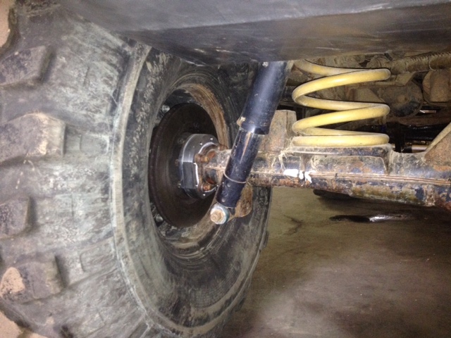

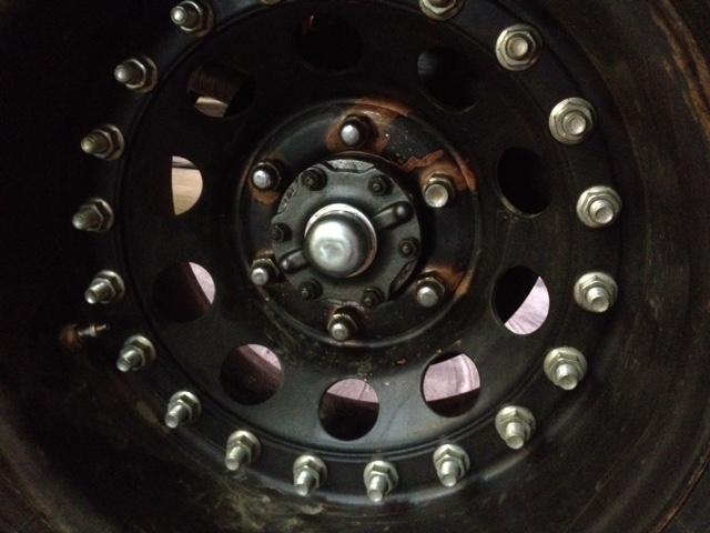

Все собрано, но без задних тормозов... Хотя мне не привыкать ::-D:
Предстоит довольно сложная поездка, под нее то и были сделаны полуоси, еще пара в запас.
Вот и проверим.

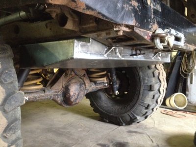

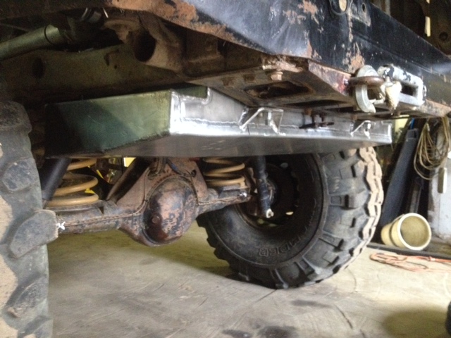

Новый бак. Легче и чуть больше прежнего.
