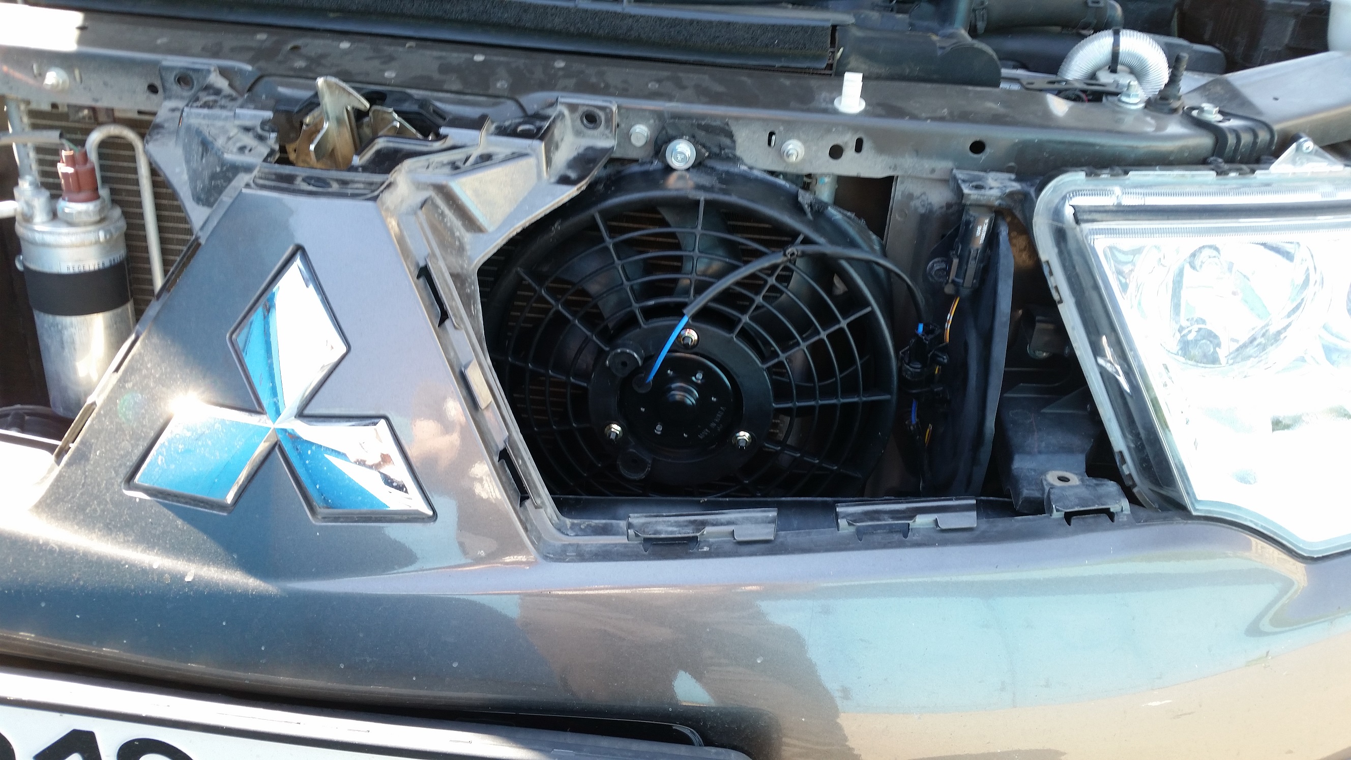

Использовано: оригинальное реле, вентилятор 97730FD100 от КИЯШКИ цена 1600руб, 2 часа свободного времени, и болгарка)
Из положительного эффекта замечу, что Штатная муфта стала срабатывать реже, температура на стоянке с включенным кондером теперь снизилась до 87гр.
Ну и на душе спокойней что перегреть теперь сложнее) Остальные фото у меня на драйве (в подписи)
Включился сразу. Завернул на минимум температуру, гудит... поставил 25 гр, включается вместе с поднятием оборотов.. каждые 15 сек Дальше не стал заморачиваться, работает и работает.
Остался один вопрос, у него 2 режима работы или один? У меня как включается так сразу на максимум, выключается просто останавливается...

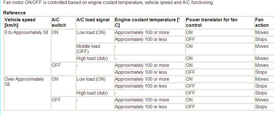

Участвует, в этой теме Napic выкладывал инфу из сервисного мануала Мицубиси, где описан алгоритм работы вентилятора в зависимости от температуры двигателя и нагрузки на кондиционер. Если на улице холодно, кондиционер не нагружен, то вентилятор включится при температуре двигателя 94-95 гр.и выше. При высокой нагрузке на кондиционер (жарко на улице, максимально выставлена низкая температура и т.д.) включится сразу. Что у тебя и происходит. У меня в жаркую погоду +25 и выше, включается сразу, потом может отключится, когда кондиционер выйдет на нужный режим. При этом температура двигателя может быть любой. Если двигатель нагреется до 94 гр., то включится тоже, даже в минусовую погоду (слышал несколько раз в начале весны при закрытом радиаторе картонкой, когда нагрел мотор до 96 гр.под нагрузкой).
Так что все у тебя как заложено производителем.
А вот как работает этот вентиль на бензиновом моторе хз.

Napic
Сообщения: 5982
Двигатель:: дизель 4d56
Откуда: Сибирь
Благодарил (а): 423 раза
Поблагодарили: 1021 раз
Re: штатный электровентилятор охлаждения
Сообщение Napic »
Даже не знаю что сказать, Вы случайно не оба прошитые? Может прошивка корявая...
Вроде должен он работать на бензинке, даже табличка есть
Самое простое что можно сделать бензинкам - это нагреть мотор выше 100 градусов и посмотреть будет ли вентилятор крутится. Если не будет - значит из мозгов в России эту опцию в 2014 модельном годе вырезали как ненужную... :*DONT_KNOW*:
Тогда просто остается параллелить с компрессором кондея (соединить диодом два реле) - пусть включается пока компрессор работает. :)
