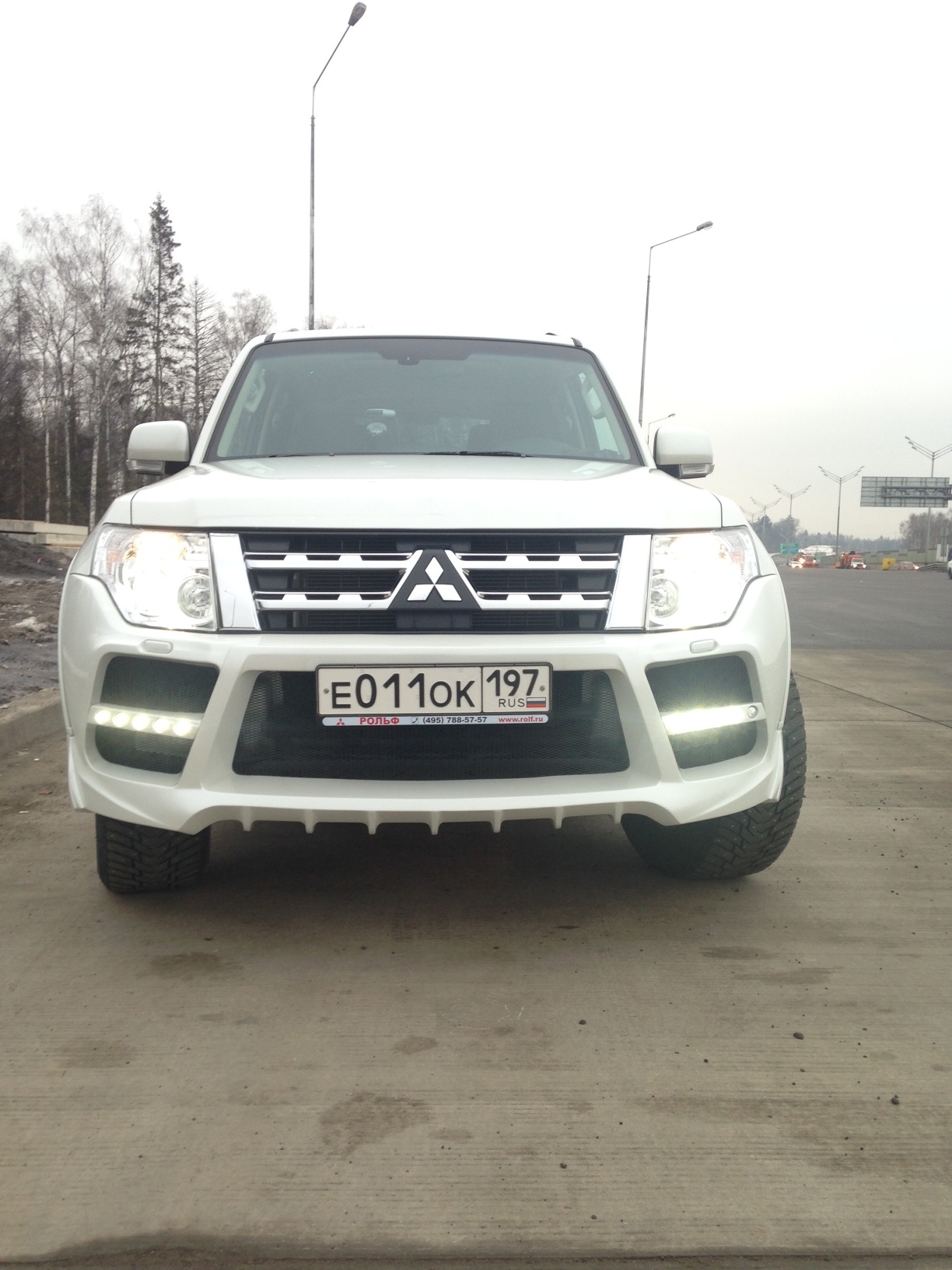

У меня реализовано таким образом...
На мой взгляд лучше, чем потуги официального рестайла...

А ПТФ куда делись?SORBUS писал(а):...На мой взгляд лучше, чем потуги официального рестайла...

Ликвидированы...vector-n писал(а):А ПТФ куда делись?SORBUS писал(а):...На мой взгляд лучше, чем потуги официального рестайла...
Хотя я уже делал набросок воткнуть их назад, но думаю, что еще одну идею воплощу, но уже с иными ПТФ...
Мне так нравится гораздо больше...
Но как обычно говорят про фломастеры... ИМХО

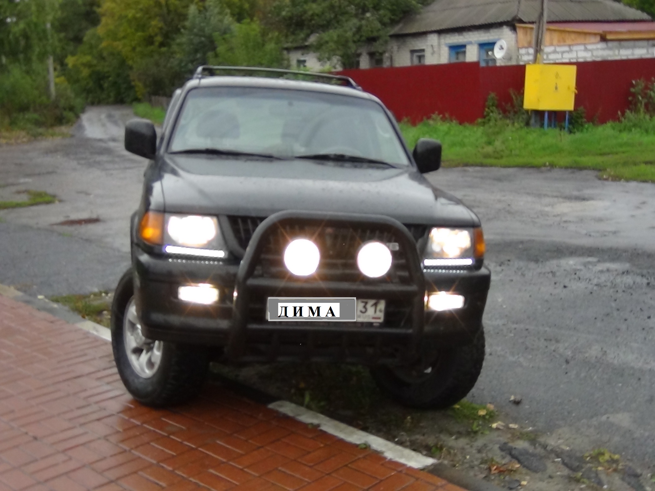

господа здравствуйте!
у меня на монтеро спорт ДХО подключены на проводах габаритов (не приглушаются не гаснут, пока сам не выключу). хочу сделать как-то, чтоб ДХО мигал при включении соответствующего (пр/лев) поворотника, а то днем при солнце светодиоды в желтом плафоне поворотника практически не видны.
подскажите пожалуйста, как мне правильно цепь собрать по моему вопросу?

там в одном плафоне две поставил светодиодных лампы. одна из них повышенной яркости, но все белого цвета, а плафон желтый, может поэтому плохо видно...DenVer писал(а):Может лампочку нормальную поставить?)₽)
в сумерках уже нормально, а на солнце он пятнышком помаргивает, а на весь плафон свет не рассеивается. по скольку я знаю эту беду, мне видно, а эксперементировал с не подготовленным человеком с расстояния 15м, он не увидел, пока внимание не указал на него.

Все дело в том, что стоит светодиод, а не лампочка. Поставь лампочку и проблема уйдет

если я правильно понял, то дело в том, что светодиодная лампа ярче, но хуже за счет отличающегося рассеивания света от лампы накаливания?
если опять ставить родные лампы габаритов (в габаритах у меня сейчас сделаны поворотники), то их днем тоже плохо видно, они слабоваты, а лампы большего размера попробовать можно. в боковом отделении конечно места мало, там большая не войдет, а в переднем есть шанс покалдовать...

Хуже за счет спектра. Если там светодиод на 6000+К, у него в спектре оранжевого цвета практически нет, оранжевому пластику просто нечего через себя пропускать.Дмитрий MonteroS писал(а):если я правильно понял, то дело в том, что светодиодная лампа ярче, но хуже за счет отличающегося рассеивания света от лампы накаливания?

а если взять желтый светодиод яркий, то должно быть гораздо лучше по спектру?

В принципе тоже можно попробовать. Но вот наводит на мысль.... Не жалуется обычно народ на поворотники... Может кто то слишком требователен?

Должно быть лучше, если найдете такой. Но вообще не вижу смысла в таких извращениях.Дмитрий MonteroS писал(а):а если взять желтый светодиод яркий, то должно быть гораздо лучше по спектру?

не...) мое желание не является перезаморочкой.DenVer писал(а):В принципе тоже можно попробовать. Но вот наводит на мысль.... Не жалуется обычно народ на поворотники... Может кто то слишком требователен?
при хорошей солнечной погоде на перекрестках заметил частые недовольные взгляды водил в мою сторону, которые ждут меня до последнего, стоят пока я уже рулём в поворот не закладываю, хотя поворотник включаю заранее, а потом ещё у них губы шевелятся и чувствую что-то не доброе бормочут...
я сам водитель культурный, хоть и быстрый, не люблю когда создаю неприязнь на дороге такими мелочами, которые можно исправить. да и бесят ездюки, которые думают, что им поворотники с завода исключили...!

Я к тому, что зря диод вкорячил, лампочки большинству хватаетДмитрий MonteroS писал(а):не...) мое желание не является перезаморочкой.DenVer писал(а):В принципе тоже можно попробовать. Но вот наводит на мысль.... Не жалуется обычно народ на поворотники... Может кто то слишком требователен?![]()
при хорошей солнечной погоде на перекрестках заметил частые недовольные взгляды водил в мою сторону, которые ждут меня до последнего, стоят пока я уже рулём в поворот не закладываю, хотя поворотник включаю заранее, а потом ещё у них губы шевелятся и чувствую что-то не доброе бормочут...![]()
