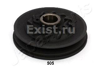

По поводу номера шкива. пожалуйста. Этот одноручьевой. На моей машинке именно такой. Кстати, этот же номерок бьется и на более свежие машинки.
Mitsubishi MD 160546 Шкив коленвала
Вот экзист аналоги на него выдает
Febest MDS-001 Шкив коленвала 4d56 (Фото этого шкива я и привел для примера.)
Sat ST-MD160546 Шкив коленвала

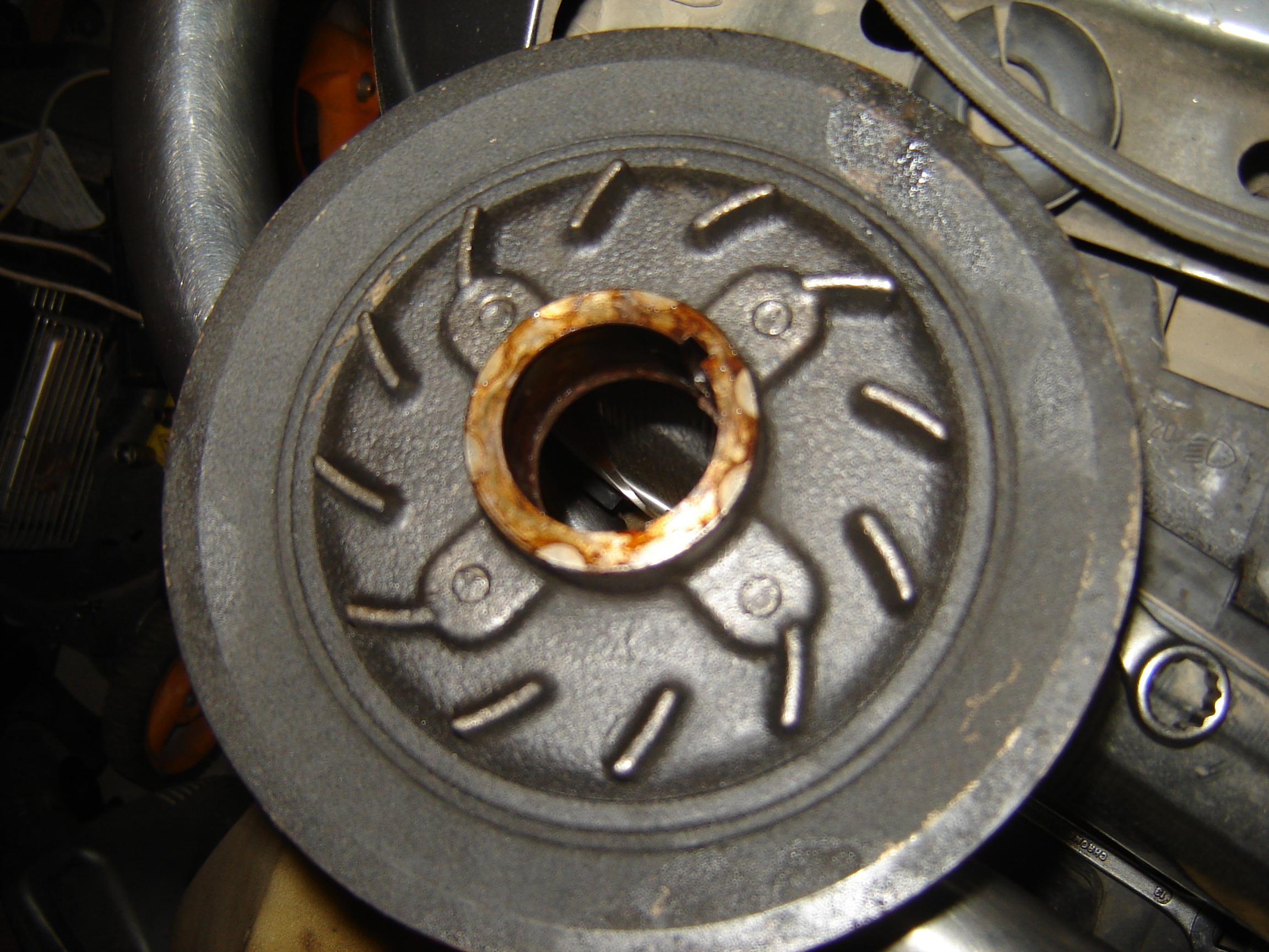

кажись нашел, у меня вот такой стоит. Стоимость - 4 килорубля.

Сегодня опять снял шкив своего авто. Цельнометаллическая железяка.

Млин, у меня тож..цельнометалическая...но щас уже хочется...с демпфером. Посмотрел у кукурузника, у него с резинкой..Вот и падумал, мож это правильно - когда амортизирует.

Мужики, я всех обманул
Есть резинка на шкиве. Pteradaktel, у тебя скорее всеого тоже есть, там шкив как бутерброд из двух железок (типа хлеб) и резинки-демпфера (типа масло). kolchugin, ты, прав, а мы, ну или я по крайней мере, невнимательный малый.

неее, нету, щас вернулся с разборки, три шкива - с демпфером, два- без оного.
Рассмотрел шкивы повнимательней, Которые с демпфером - разбиты (ненасмерть) пазы под шпонку, которые цельные - разбиты посадочные отверстия.
Вот сижу и думаю почему и как.
Может, конечно оказаться, что это простое совпадение, а может - закономерность.
как то так
Вечером фото шкива без демфера кину, щас с собой шнурка нет.
как то так

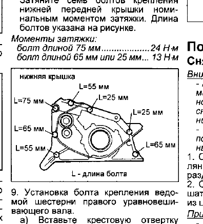

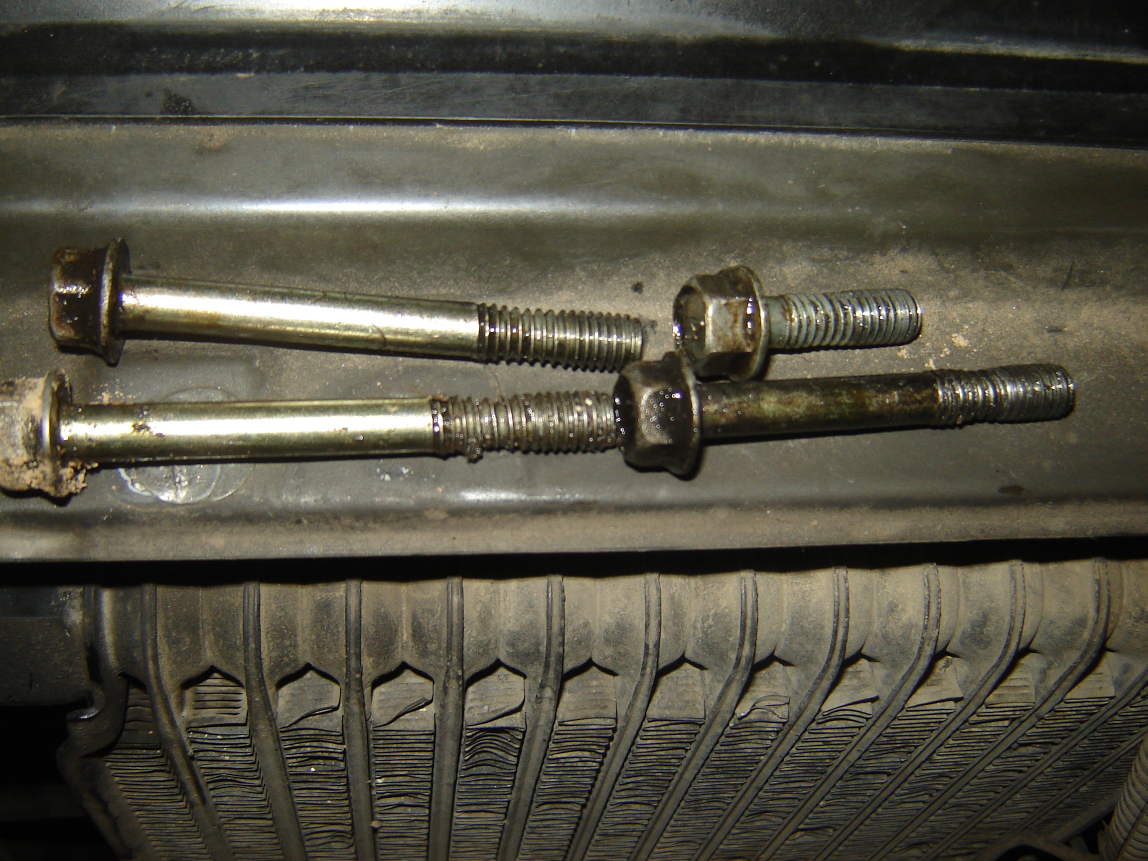

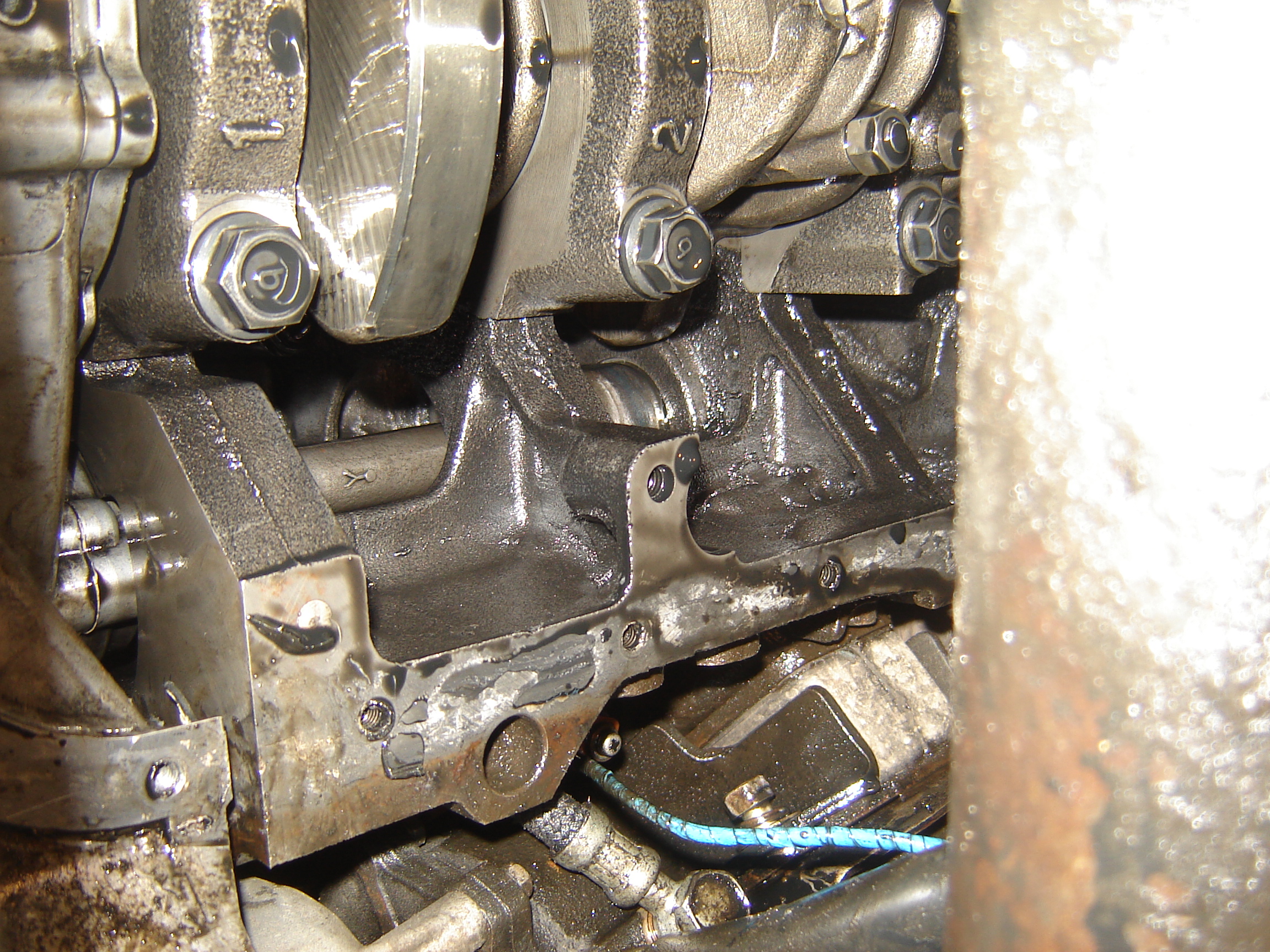

Добрый ночер! Не получается снять нижнюю крышку блока (где маслонасос). Шкивы и звёзды с кв снял, звезду балансира снял, болты пооткручивал, а вынуть не получается. Из косяков: вытянулась резьба болтов (видно на фото, причина непонятна), обо что-то трётся нижний балансир т.о., что на нём появилась выработка (видно на фото).
Подскажите, как снять нижнюю крышку блока? Почему вытянулась резьба и трётся балансир.
PS! бонусом фотка шкива

Fil, резьба вытянулась - не по моменту затягивали. Балансир если и трется - то по вкладышу, (как гипотиза), возможно на шейке балансира выработка, вот этот буртик и цепляет.
Вот схема из мануала, проверь еще раз, все ли открутил.
как то так

Тянул сам по моменту. Открутил всё, ман под рукой, может ли быть такое, что шпонка, на которой держится шестерня кв мешает вынуть?
