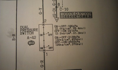

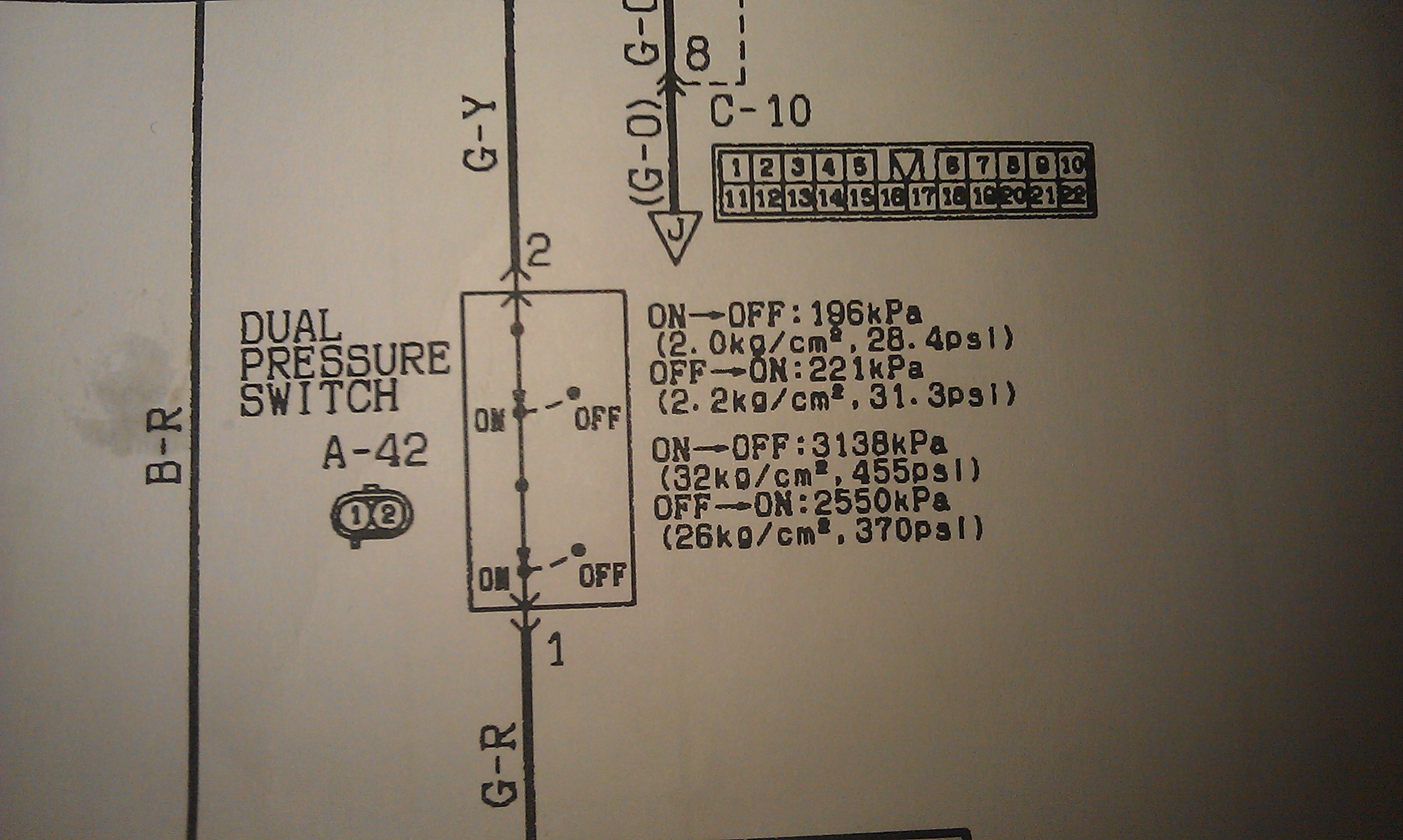

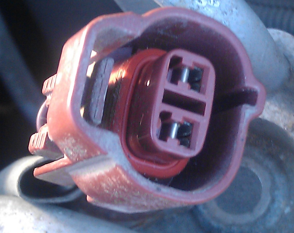

Буду признателен если кто подскажет где найти оригинальнальную фишку (разъем). Предыдущий хозяин менял датчик давления на осушителе на не оригинал и кастрировал оригинальный разъем. Я вот сейчас поставил оригинальный и столкнулся с проблемой в поиске оригинальной фишки.
Кусок схемы где упоминается о датчике давления
Сама фишка
Сама фишка
