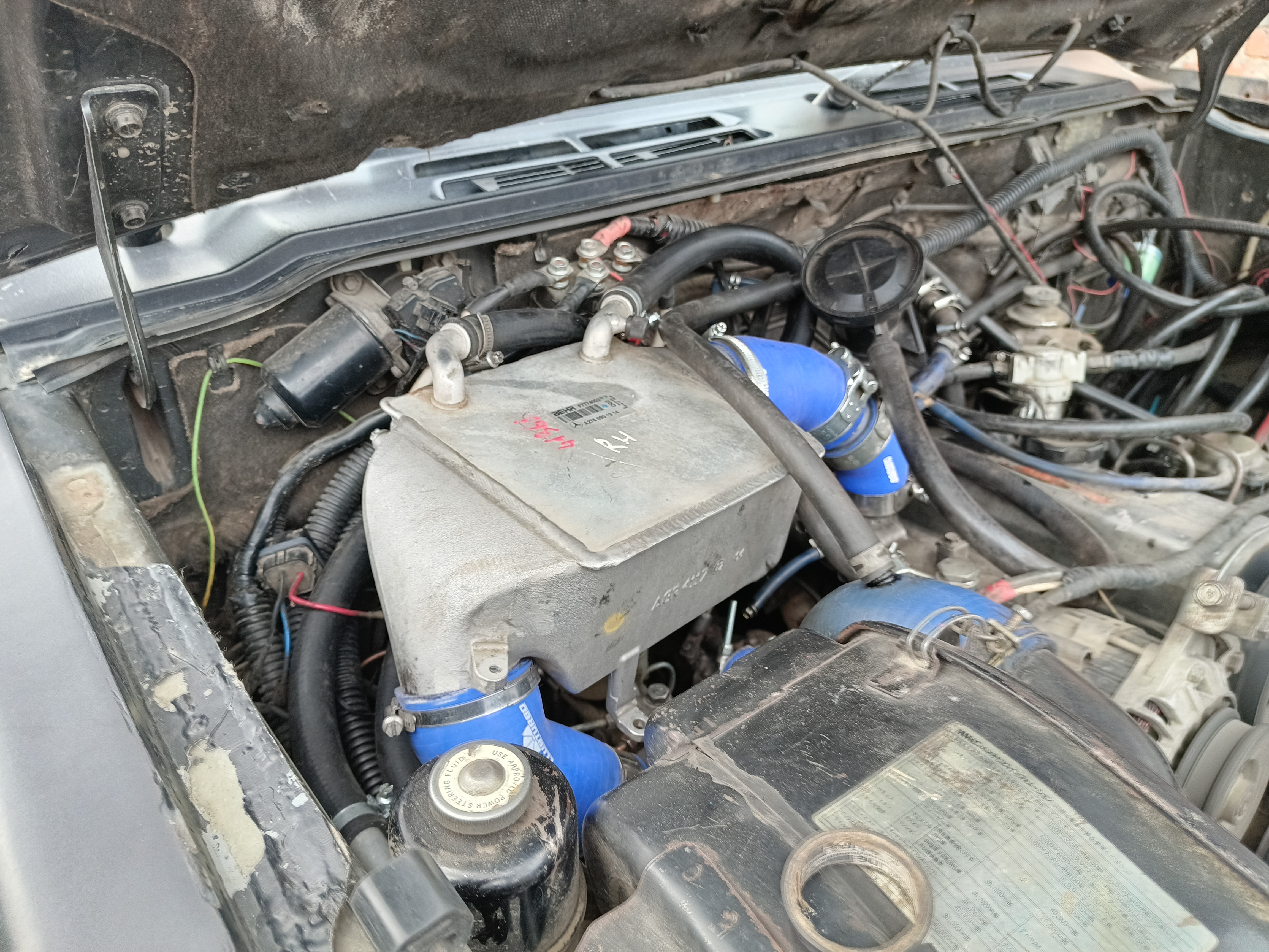

Что именно? И при чем тут гена?

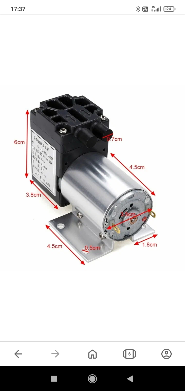

так он эффективнее воздуха, и длина минимальная впуска и не проткнешь
Гену брал герметичный, точнее доделывал, но вакуум с электро насосов не понравился совсем. Да и много потом читал что эти гены тоже имеют не мало болячек. А обычный вполне себе ходит, ну щетки иногда зависают от грязи, но это не так часто

согласен, конструкция так себе. Я пытался от него избавится, но с вакуумом вопрос так и не решил. Но в принципе, когда он вверху, я бы не сказал, что часто в него лазию. Последний раз плюнул и купил китайский крауф в сборе, он на 120 А где то, забыл уже. Так вот он у меня уже два года, один раз щетка каклинила, полез менять а там все внутренности другие, короче с щеткой разобрался и он дальше работает с осени ужеЖипер писал(а): ↑ Хз.

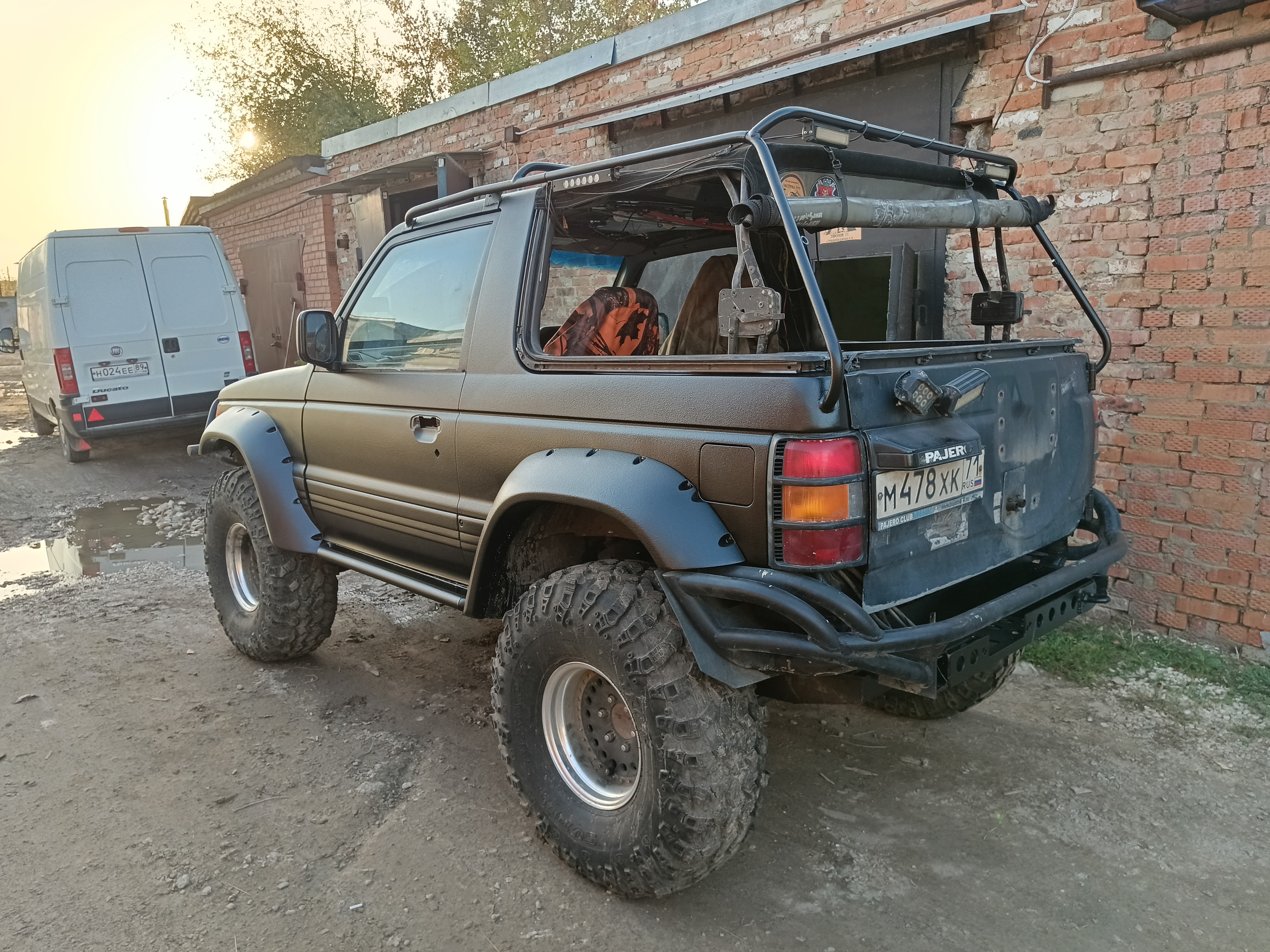

я их прежде всего брал на зиму и опять же чтобы перейти на 15 диск с 17, это довольно категорично. Опять же универсальность хорошая, в плане каждый день/трасса/ грязь. Ну а что едут не очень я хз, тут с чем сравнивать, УАЗ на цст едет лучше только за счет вояк и размера 38, т.е. это опять же колея в основном, хотя есть один подьемчик после ручья, туда заезжал только он, и то если едет первый, когда еще не намочили. Паджеры другие на сильверах не едет лучше, я не беру какие то совсем короткие участки, а именно общий маршрут, а с учетом размерности колеса они едут хуже, а если взять мягкие грунты так у меня еще в запасе плюшка

у нас нет глины как таковой и подьемов глинянных, вот там может будет разница хорошая. Кстати симекс 35/10.5 не ехал по сравнению с сильверами, вот это для меня было удивительно, и человек перешел на сильвера

я видил такие, но не видел их производительность, ну и не знаю штатного сколько, чтобы сравнить

Тем более герметичный гена будет дополнительно греть движок, который и так сильно термонагружен. Ну если только на него не сделать отдельный контур

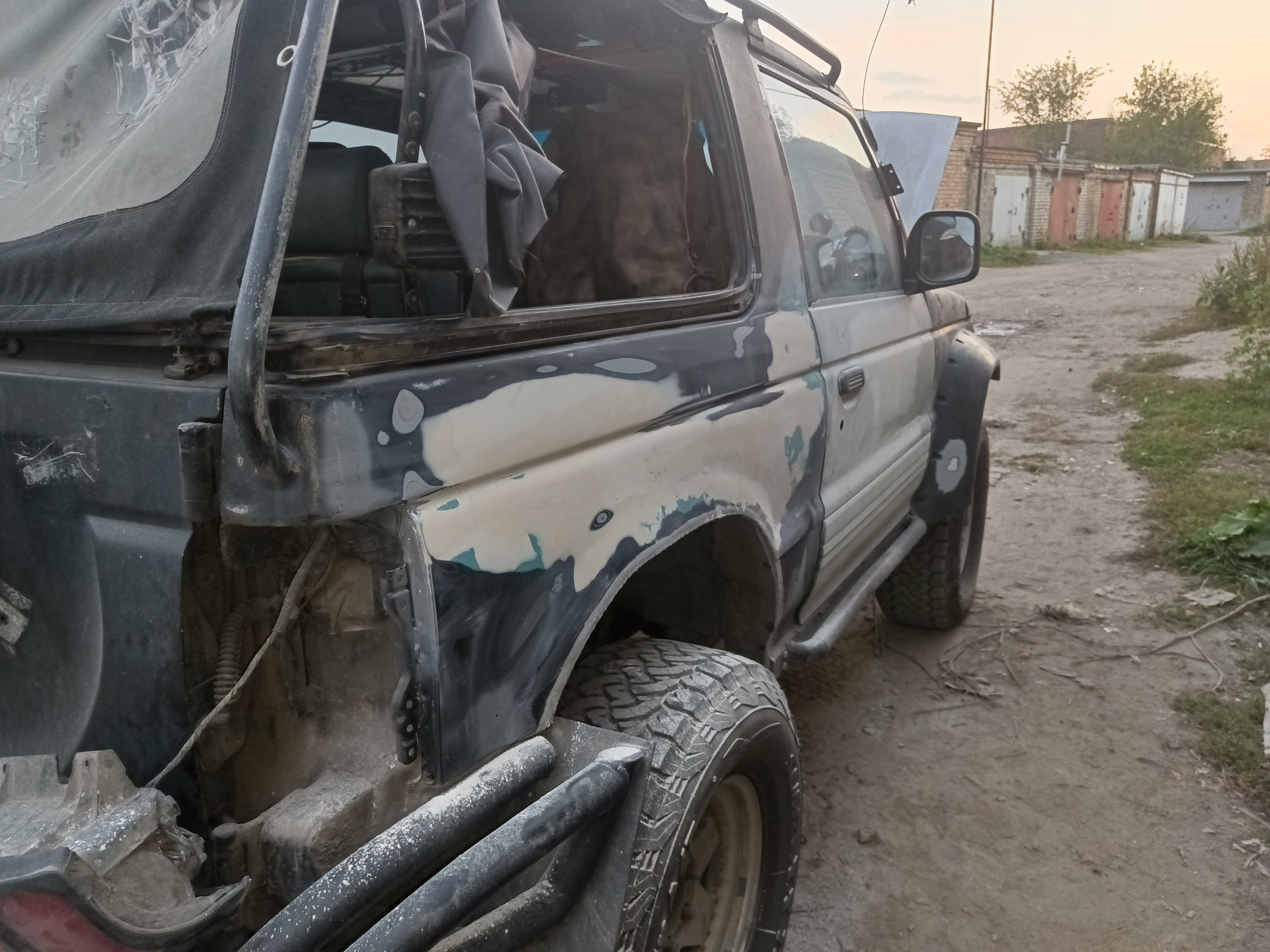

А ведь он чуть было не стал белым
