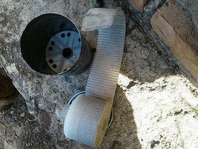

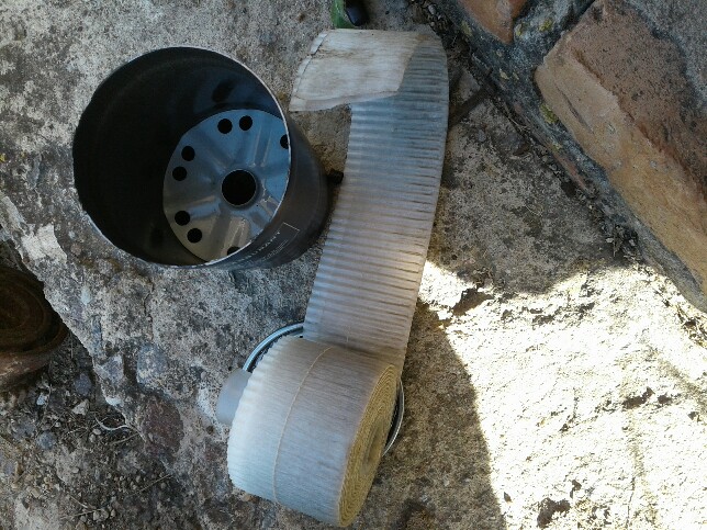

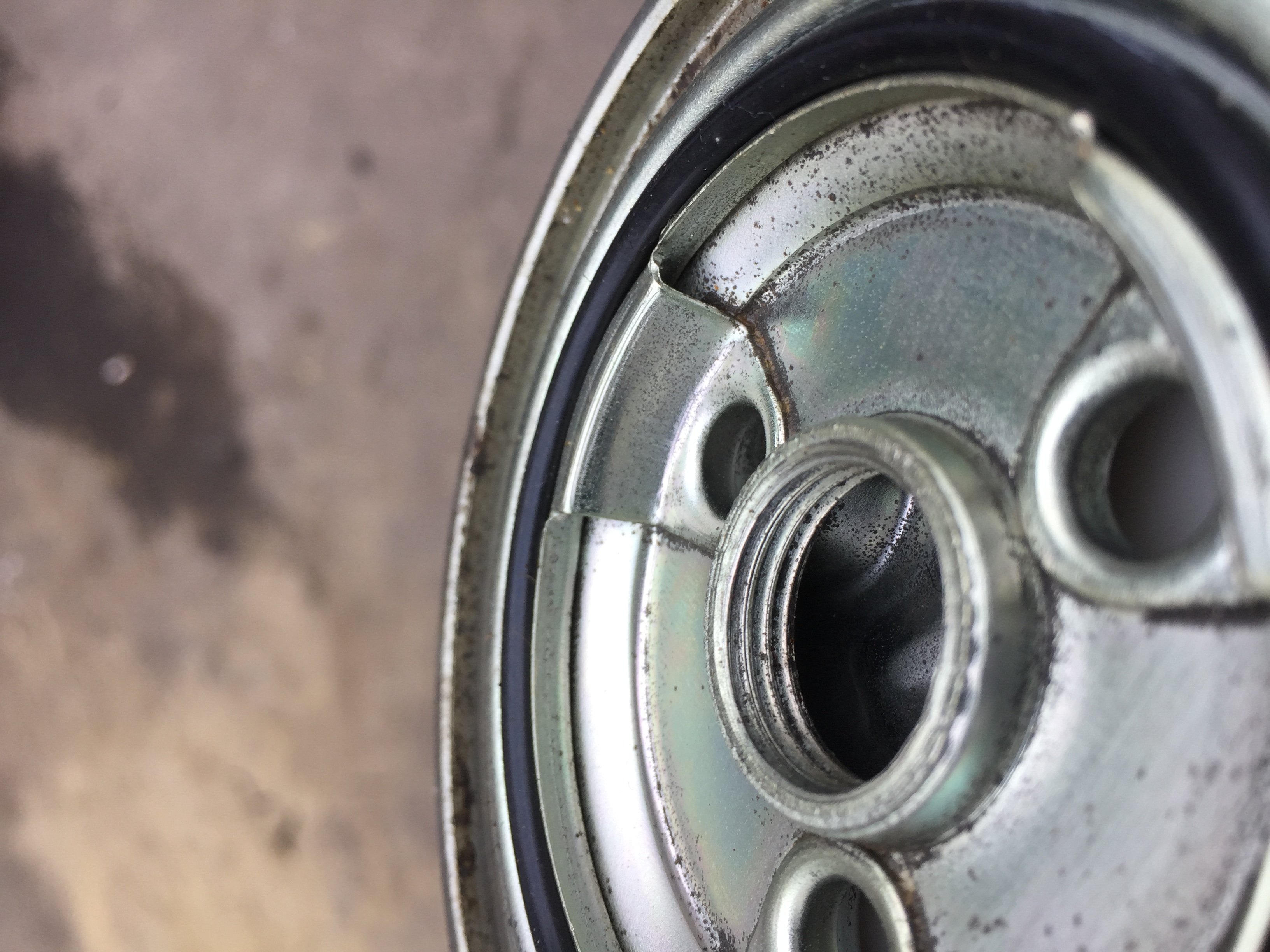

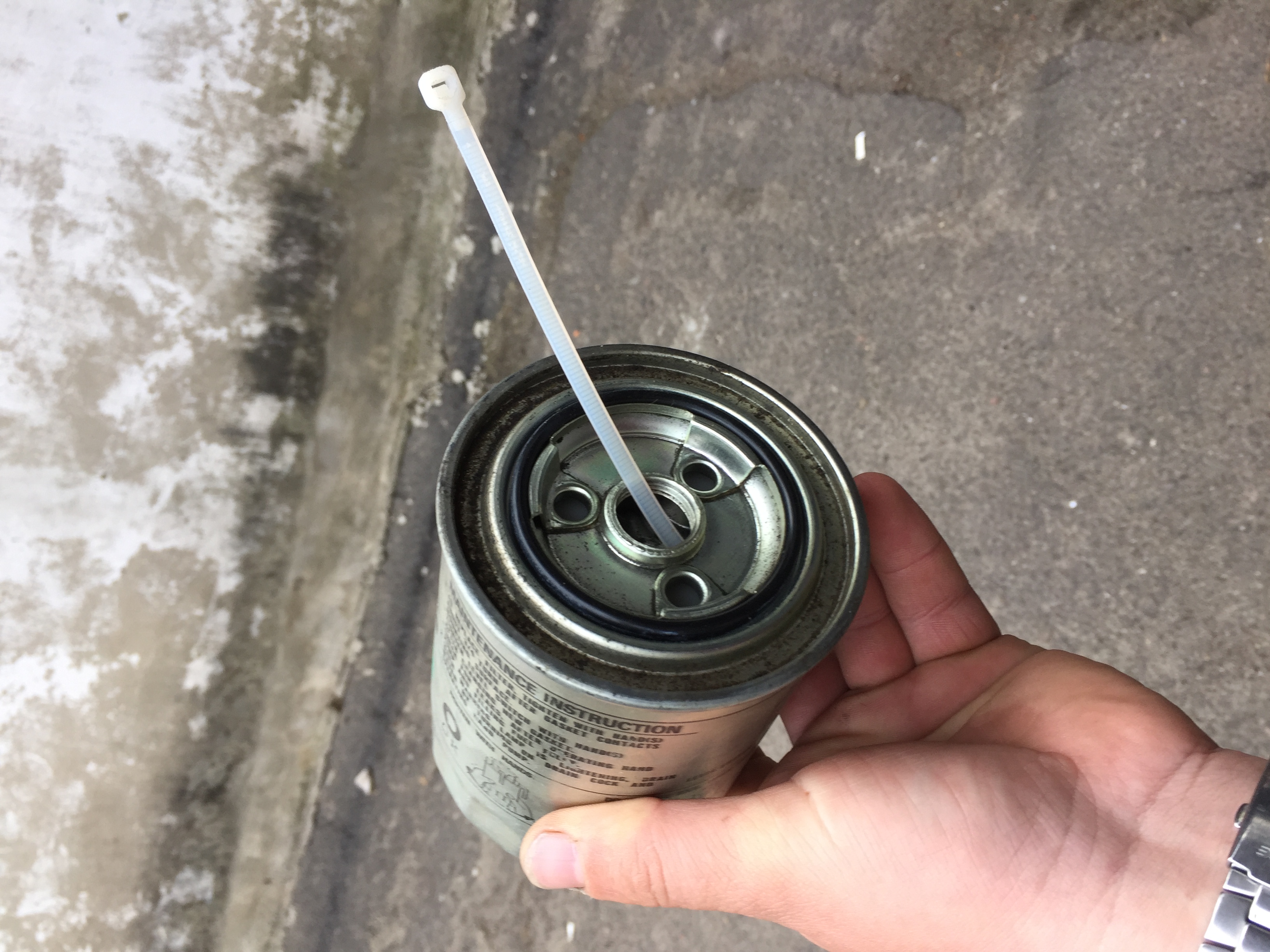

SmoAG, огромное Вам спасибо, за то, что обратили внимание на эти "стрелочки"!!! Это важно, возможно, многим это сможет помочь отодвинуть капиталку ТНВД на какой-то приличный срок...

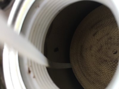

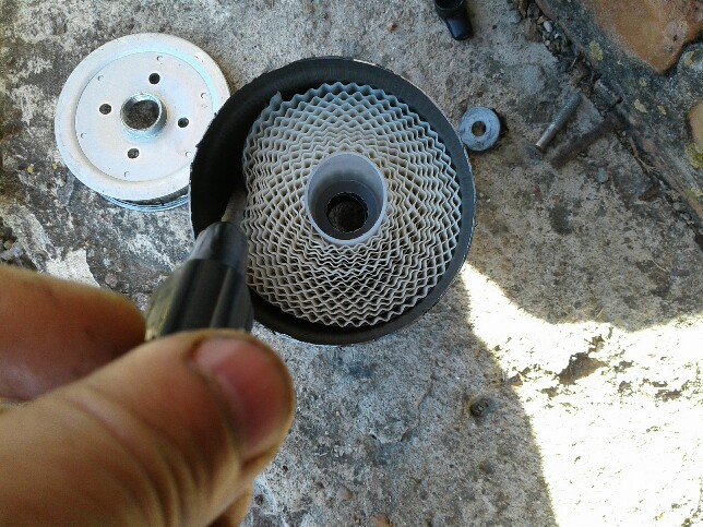

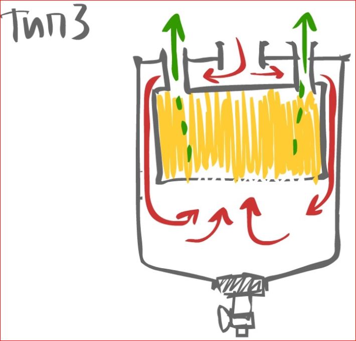

В подтверждение своим словам о том что топливо в фильтр попадает по центральному каналу приведу видео снятое мной, и да достаточно неправдоподобный у вас довод что наибольшая площадь фильтрации по большему радиусу фильтра, они устроены таким образом что путь проходимый топливом что изнутри наружу, что с наружи внутрь одинаков и площадь соответственно тоже.
https://youtu.be/0z7QkI3VTLI
могут быть оба варианта подачи/выхода топлива из корпуса фильтра. Это прямо связано со способом укладки фильтрующего материала.
- если бумага укладывается рулоном, как штатно в П-3, то вход д/т в центральное отверстие, выход ч/з отверстия т/фильтра по кругу. В этой конструкции т/фильтра видна сквозная дырка ч/з вход и для датчика воды
- если фильтрующая бумага укладывается гармошкой (как на картинке выше; у меня сейчас так на нештатном фильтре), то подача д/т только ч/з малые отверстия по внешнему кругу, в забор отфильтрованного д/т ч/з центральное отверстие фильтра. Соответственно, нет видимой сквозной дыры в сменном фильтре.

Не полностью соглашусь с вашей теорией. Направление фильтрации зависит исключительно от задумки инженеров. А вот как выполнен фильтрующий элемент это дело тоже инженеров. В данном случае, как я уже вчера показал на видео, направление потока топлива у п3 и тлк 100 одинаковое, но вот исполнение фильтров разное. То что ранее выкладывал был с тлкп150, а штатно на тлк100 ставится фильтр как на фото ниже

Dizel Man писал(а):Это не просто ошибка, это что-то иное. Вода и грязь, накапливаясь в центральном стакане, рано или поздно пробивают огромную брешь в фильтровальной ткани и большой порцией устремляются в ТНВД. Такое, только в кошмарном сне может пригрезиться. Нужно собирать статистику и разбираться в первопричине...
Не сгущайте краски. Никакую брешь не пробивает. Просто при данной намотке фильтровальной бумаги при критическом загрязнении/запарафинивании слои слипаются, напрочь перекрывая поступление топлива. Конструкция хреновая, но не ошибочная.
Я и раньше ставил под сомнение версию про прободение и "вся грязь и вода устремляется в тнвд". Сейчас , рассмотрев конструкцию , только укрепился в своем мнении.

SmoAG писал(а): Не полностью соглашусь с вашей теорией. Направление фильтрации зависит исключительно от задумки инженеров. А вот как выполнен фильтрующий элемент это дело тоже инженеров. В данном случае, как я уже вчера показал на видео, направление потока топлива у п3 и тлк 100 одинаковое, но вот исполнение фильтров разное. То что ранее выкладывал был с тлкп150, а штатно на тлк100 ставится фильтр как на фото ниже
тогда одно из 2-х разных направлений фильтрации надо дополнить тойотовским исполнением фильтра Toyota

Суждение не верное. Как бы не укладывался фильтровальный материал, площадь его в 10-ки раз меньше в центральном стакане, и отсечка грязи происходить не будет. И сливать будет нечего, все останется в центральном узеньком канале. Не нужно додумывать, тут просто косяк производителя. Имеющейся схемы быть не может по определению...
23390-64480 (он и для ТЛК-100)
Тут сомнений никаких. Нужно обязательно менять схему подключения и ставить доп/фильтр, лучше СЕПАР-2000...

Непопаджеро писал(а):... Просто при данной намотке фильтровальной бумаги при критическом загрязнении/запарафинивании слои слипаются, напрочь перекрывая поступление топлива. Конструкция хреновая, но не ошибочная.
грязь и/или парафины забьют любую конструкцию фильтра.
как правило, грязь, вода + стремительный износ ТНВД -это когда проблема горловины, а т.к. на 10 мкм т/фильтров для П-3 или нет, или они не доступны, то 30 мкм т/фильтр не помеха для самых опасных продуктов коррозии от разрушения горловины и бака

Сама бумага устроена таким образом: что топливу необходимо пройти минимум 4 слоя бумаги перед тем как попасть на выход. Я долго изучал тему установки сепаратора и подсоса воздуха, они оказались плотно взаимосвязаны;( и пришел к выводу, что нет нормальной схемы, слишком много колхозить нужно. Поэтому остановился на оптимальной на мой взгляд, это корпус тлк и фильтры тойота, у аналогов практически нет подобных решений, тоесть они могут и быть, но денежные вливания в поиск идеального решения меня останавили, около 20 было потрачено для нахождения этого решения с минимальным переделками.

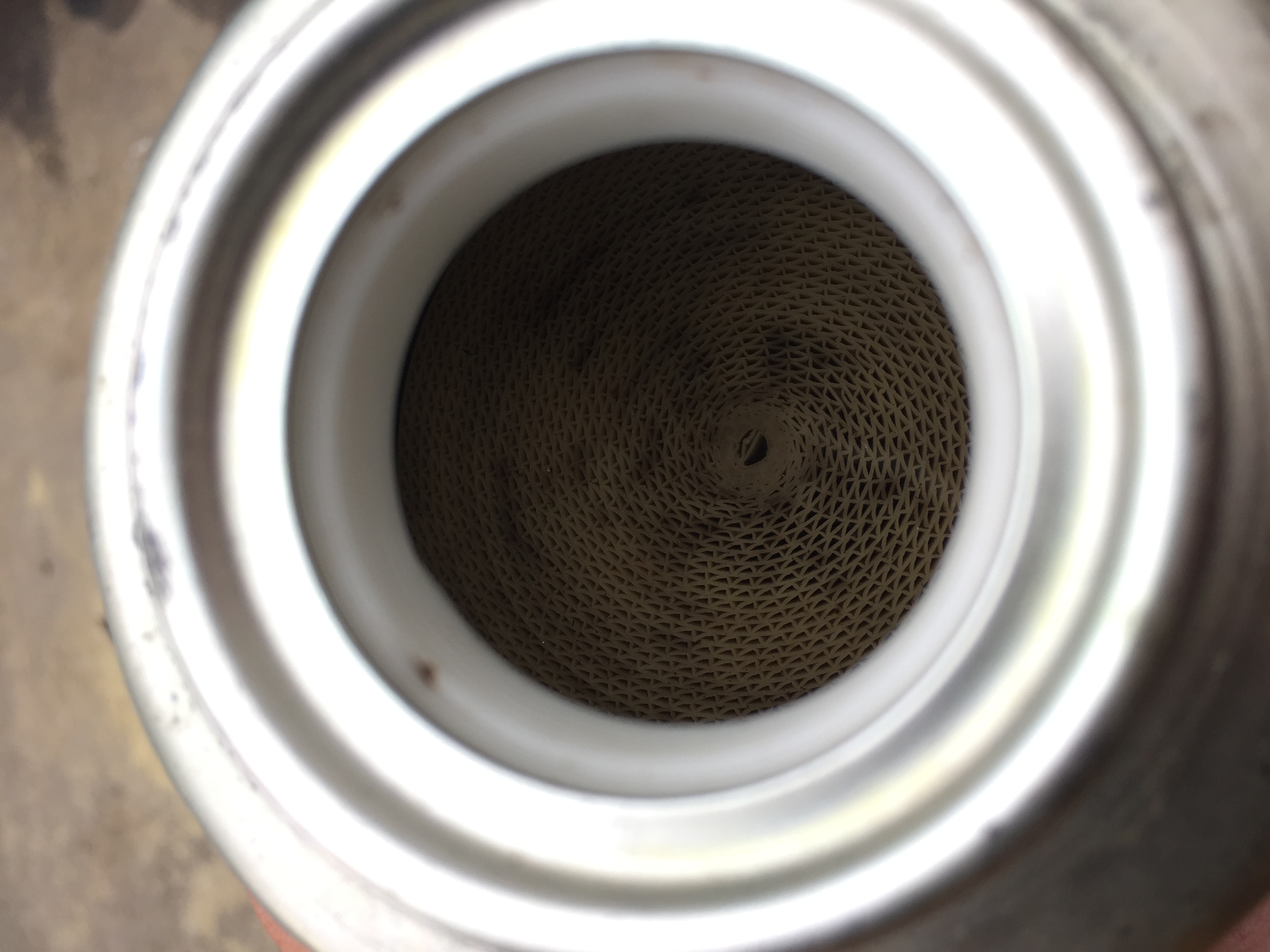

ОБЛАЖАЛСЯ Я МУЖИКИ. ПРИНОШУ СВОИ ИЗВИНЕНИЯ!!! Перерыл с утра пол контейнера с отходами деятельности. Именно описываемая схема фильтрации, с входом через центральное отверстие у тех фильтров что пересмотрел. Сомнения мои были по причине того, что примерно года два назад, мы резали некоторое кол-во фильтров, штук 20 было, применявшихся на трешках, и схема у них была как на картинке. Именно вчера, резали фильтр от К/Соренто, при клиенте, тоже класика, выход из центрального канала. До этого был, по моему, Патфайндэр, тоже класика. А на фильтры "трешек" и "четверок" давненько не обращал внимания. Поставил задачу работнику вынуть все фильтра из контейнера и проверить их на предмет сквозного отверстия, т.е. схемы фильтрации. Те фильтры точно были по классической схеме изготовлены. Я несколько раз на их примере рассказывал клиентам как они работают. Вот только возникает вопрос: "а как они тогда работадли?" Эти фильтра не были с моего склада. Резали партию месяца за 2 - 3 с разных машин. ЕЩЕ РАЗ МОИ ИЗВИНЕНИЯ ЗА БОРЗОСТЬ!!! И на старуху, бывает проруха... :(

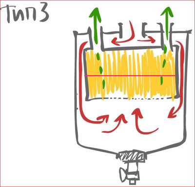

SmoAG писал(а):Сама бумага устроена таким образом: что топливу необходимо пройти минимум 4 слоя бумаги перед тем как попасть на выход. Я долго изучал тему установки сепаратора и подсоса воздуха, они оказались плотно взаимосвязаны;( и пришел к выводу, что нет нормальной схемы, слишком много колхозить нужно. Поэтому остановился на оптимальной на мой взгляд, это корпус тлк и фильтры тойота, у аналогов практически нет подобных решений, тоесть они могут и быть, ...
не ясно, какие 4 слоя? Можно на этой схеме с драйв2?
На мой взгляд, проблема не в способе укладки, а в качестве фильтрующего материала (например, где-то писали, что раскатанные рулоны могут быть одной длины, но один однослойный, а другой двойной.)
Вложение 3.JPG больше недоступно
Ниже ваш рисунок достаточно схематично, но суть проблнмы такова, что в топовых элементах используентся двуслойная бумага и она где то посередине скреплена тонкой полоской герметика таким образом что топливу для прохождения необходимо с одного слоя перейти на другой что бы пройти фильтр.

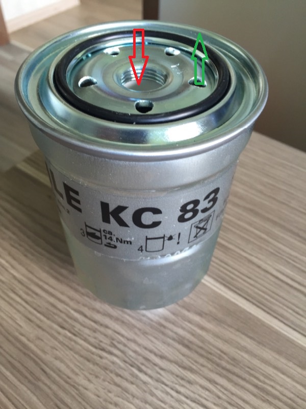

Всем добрый день. Подскажите пожалуйста, а в топливном фильтре коммон рейл, топливо движется: центральное отверстие вход (красная стрелка) и маленькие выход (зеленая стрелка)? На фото.

Да...

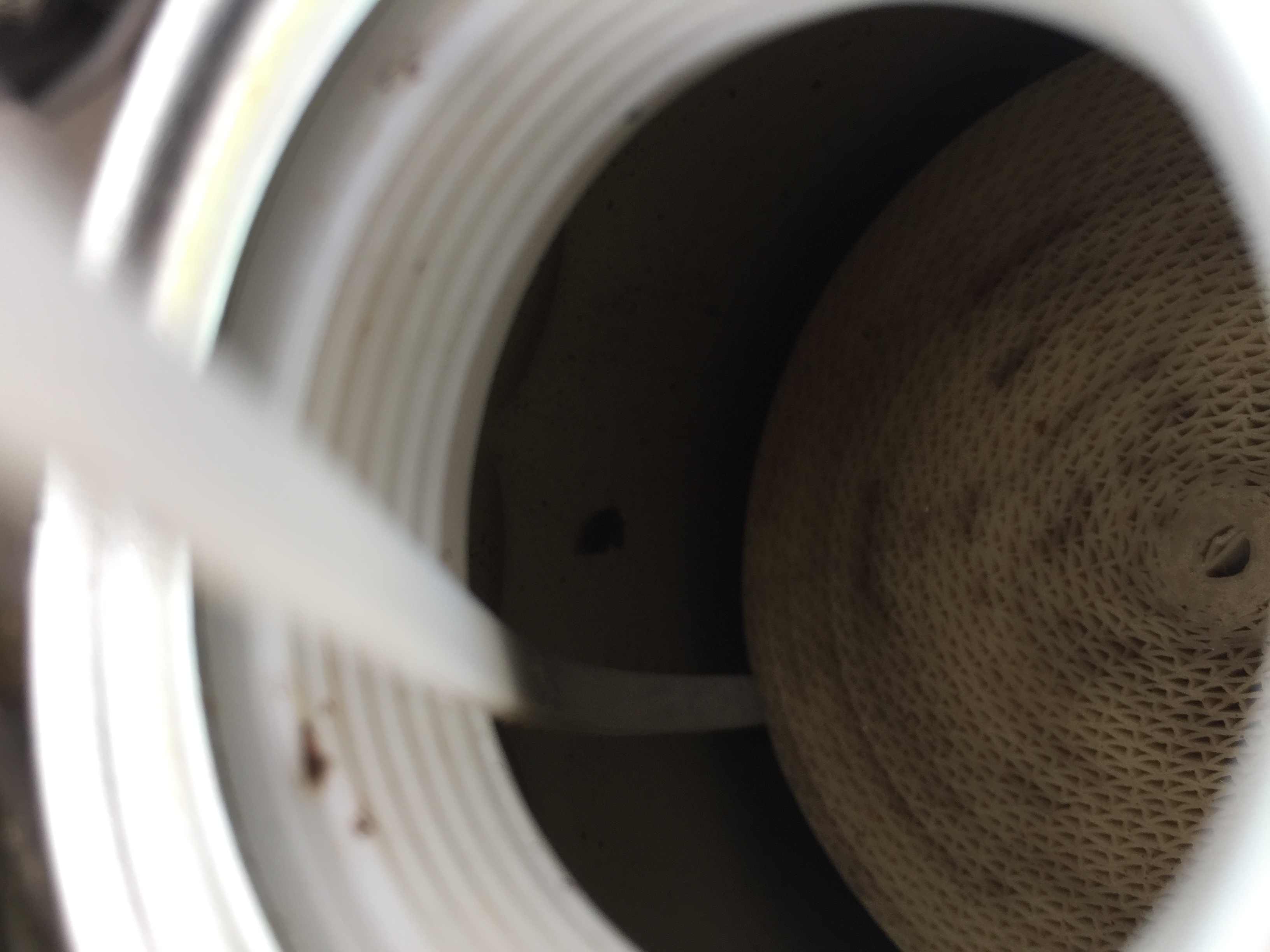

Не думал, что может быть так всё плохо...

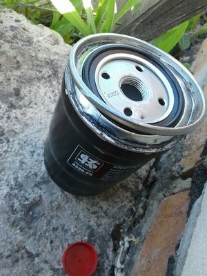

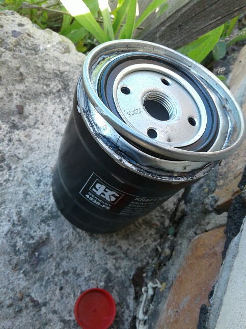

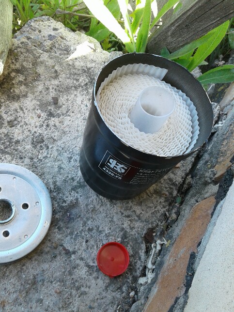

Фильтр колбеншмидт . Покупался на подмену зимой. Отличный вариант при запарафинивании ;) потому что он ВООБЩЕ не фильтрует. Рулон бумаги просто лежит, не касаясь стенок.

Странно, а вы расчитывали за 100 рублей взять высокотехнологичный фильтр с высоким качеством?

Никогда не судил о качестве по цене.
Колбен - серьезная фирма. Вероятно, подделывают.

Немогу понять зачем их подделывать? У них цена и так очень низкая. Я тоже много брал фильтров для изучения, поверьте цена тут прямопропорциональна качеству.

Не могу поверить, что колбен поставил свой логотип на "имитацию фильтра". В германии такие фото можно в суде продать за большие деньги!
А есть фото распила кнехта? Не бумаги, а именно устройства внутренностей.
Всем добра!

Поищи по теме я выкладывал сюда распил кнехта, алко, джапана и еще чего то.
