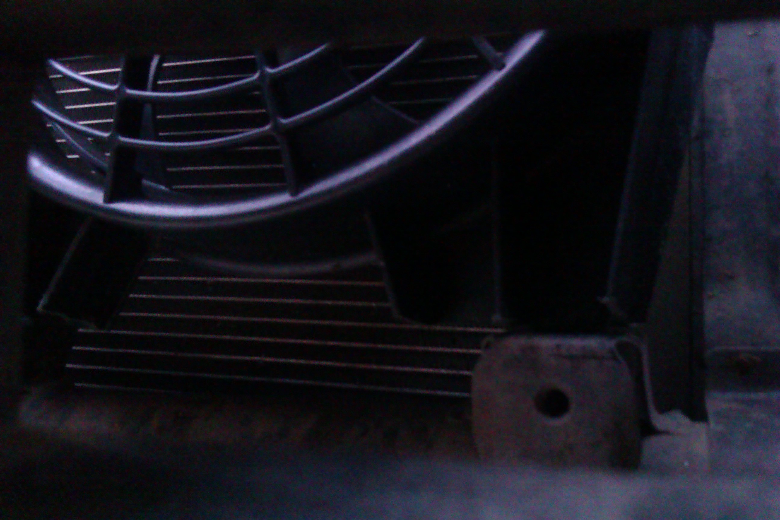

Дрозд, помнится, я тебе обещал фотку разъема пустого, который рядом сразъемом эл. вентилятора.

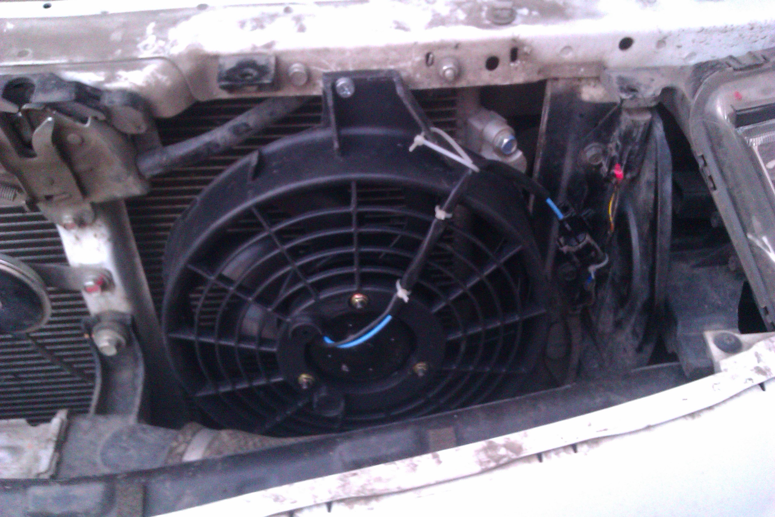

Получил сегодня корейского карслона NT NBB-A023 (1875,1 в ексисте)и японское реле MR588567 (296.95)
ну и распечтал картинки отсюда http://www.pickupclub.ru/forum/showthread.php/67311 (большой респект автору) и поехал колхозить, картинки ессно забыл, благо телефон не забыл, с него смотрел
купил болтик м6x25 который благополучно не подошел - крутить не удобно
1.5 часа ушло времени учитывая на фигурное резанье болгаркой , немного косячнул при вырезании ножек и карлсон встал чуть правее (если на морду смотреть) чем хотелось, думаю не критично
вместо болтика вкрутил винт М6x20 найденный на полу гаража, со стороны где вентилятор прижимается к раме остался бортик на вентиляторе, который хорошо прижался винтом, но для надежности подложил туда шайбочку (3мм) вырезанную из газового шланга
вырезанные ножки если пошевелить с низу вентилятор как оказалось двигаются продольно машине (возможно у всех так, а может кривизна рук
хз), в общем 20мм газового шланга разрезанного пополам повдоль проблему решили, ножки вошли со скрипом и встали как родные, провода на 4 стяжки - вроде все надежно получилось
родное реле встало на свое место как родное
поставил климат на авто завел, секунд 20ть не включался, потом завертелся! почувствовал себя наверное как Королев, впервые запустивший человека в космос (лет 5ть в машинах сам ничего не делал:))
проверил бумажкой - дует с улицы на радиатор, хотя по другому фишку же не оденешь
после окончания монтажа филосовски подумалось - если отвалится - куплю еще один, по цене все равно в 3 раза дешевле родного получится
фото прилагаю, за качество как фото так и изделия не ругайте
но общая картина видна
вопросы к аудитории:
1. вроде слышал здесь что если движке жарко даже с выключенным кондеем, этот доп. вентилятор включается помогая охлаждать старшему брату?
2. а чо там в коробке где реле стоит изображение еще одного вентилятора и пустое место под реле? еще чего-то у нас отобрали?
P.S. решетка классно снялась - честно говоря боялся что ковырять придется, приятно удивили митсу здесь

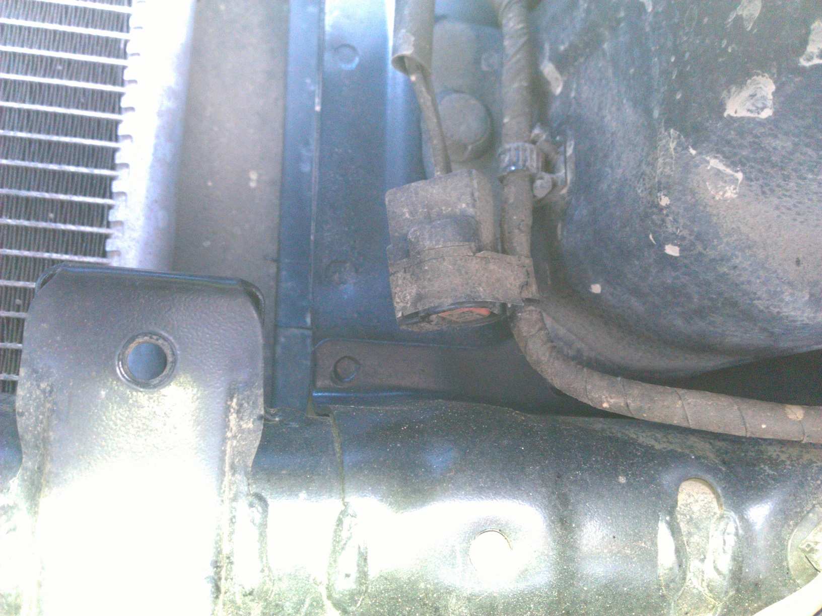

Это разъем климата. Температуры окружающего воздуха. Если у тебя этот разъем пустой, то у тебя просто ручной кондиционер.LightWriter писал(а):Дрозд, помнится, я тебе обещал фотку разъема пустого, который рядом сразъемом эл. вентилятора.

А это что за разъем? Если через решетку смотреть то справа? Для доп вентилятора?Napic писал(а):Это разъем климата. Температуры окружающего воздуха. Если у тебя этот разъем пустой, то у тебя просто ручной кондиционер.LightWriter писал(а):Дрозд, помнится, я тебе обещал фотку разъема пустого, который рядом сразъемом эл. вентилятора.

это тот самый разъем для вентилятора - "заботливо примотан изолентой" (с)Vetold писал(а):А это что за разъем? Если через решетку смотреть то справа? Для доп вентилятора?Napic писал(а):Это разъем климата. Температуры окружающего воздуха. Если у тебя этот разъем пустой, то у тебя просто ручной кондиционер.LightWriter писал(а):Дрозд, помнится, я тебе обещал фотку разъема пустого, который рядом сразъемом эл. вентилятора.

Вооружившись измерительным прибором,парой предохранителей и запасной релюшкой ,засучив рукова (в субботу) решил всё таки добраться до истины проблемы включения доп вентилятора.ritmmm писал(а):нет.
но на выходных проверю.
Подошёл к машине,открыл капот,открыл блок предохранителей,разобрал решётку радиатора,завёл авто,включил кондей- И ОХРЕНЕЛ,карлсон включился и работает))))))
в течения дня ОН работал и без включенного кондея от температуры двигателя!
В воскресенье,в течения дня,ОН так же работал весь день без каких либо сбоев)))
В чём был косяк-ХЗ,но теперь всё работает.

LightWriter, а чего фотка такая маленькая? Ничего не разглядеть

Сегодня поставил "карлсона" НО!!!
Двигатель все равно "кипит" выдавливает антифриз из бачка, а радиатор чуть теплый - похоже не открывается термостат.
Кто нибудь пробовал его выкинуть и ездить какое то время без него (пока не пришлют новый)???
и где он установлен???

У вас в городе есть сервисы нормальные? Надо диагностику сделать, возможно не термостат проблема а прогар прокладки ГТЦ или трещинаКерчанин писал(а):Сегодня поставил карлсона НО!!!
Нижний патрубок радиатора идет к термостату
