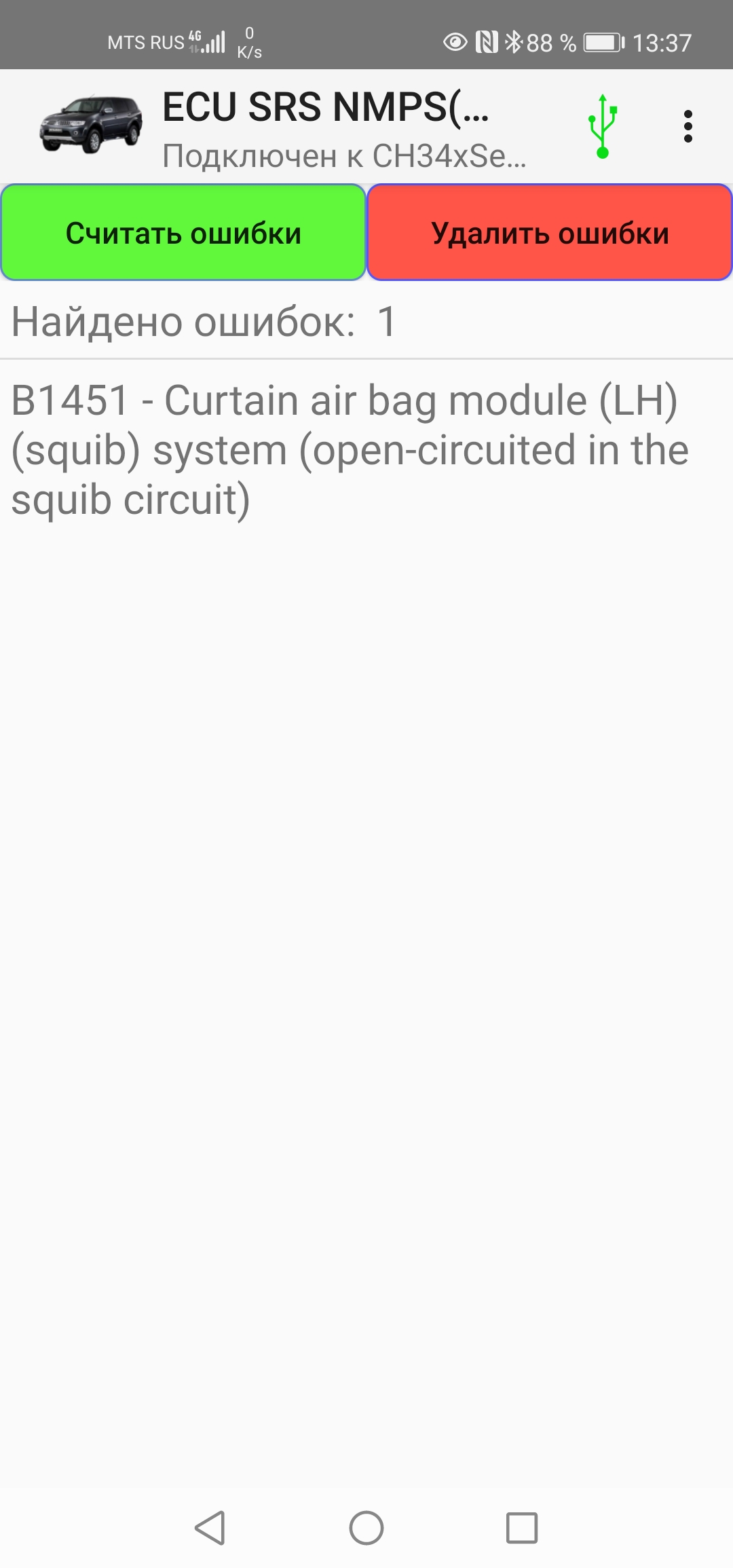

Всем доброго дня!
Помогите пожалуйста решить проблему.
Периодически выскакивает ошибка B1451 curtain airbag module (LH) (squib) system (ooen cirquited in the squib cirquit)
Скан приложен.
Сбрасывается nmps diag и появляется снова через некоторое время.
Подскажите, пожалуйста, куда лезть и что делать?

nubrik писал(а): Подскажите, пожалуйста, куда лезть и что делать?
чистить контакты разъемов блока srs , находится под кнопками подогрева сидений
Заранее спасибо!
Не только чистить контакты, но ещё и ослаблять натяжение проводки, иначе снова быстро загорится. Здесь и на drive2 есть инструкции

Всем большое спасибо за информацию!
Сделал, как посоветовали, ослабил натяжение проводки и почистил контакты на блоке SRS.
Больше месяца беременного мужика не наблюдаю ::-D:

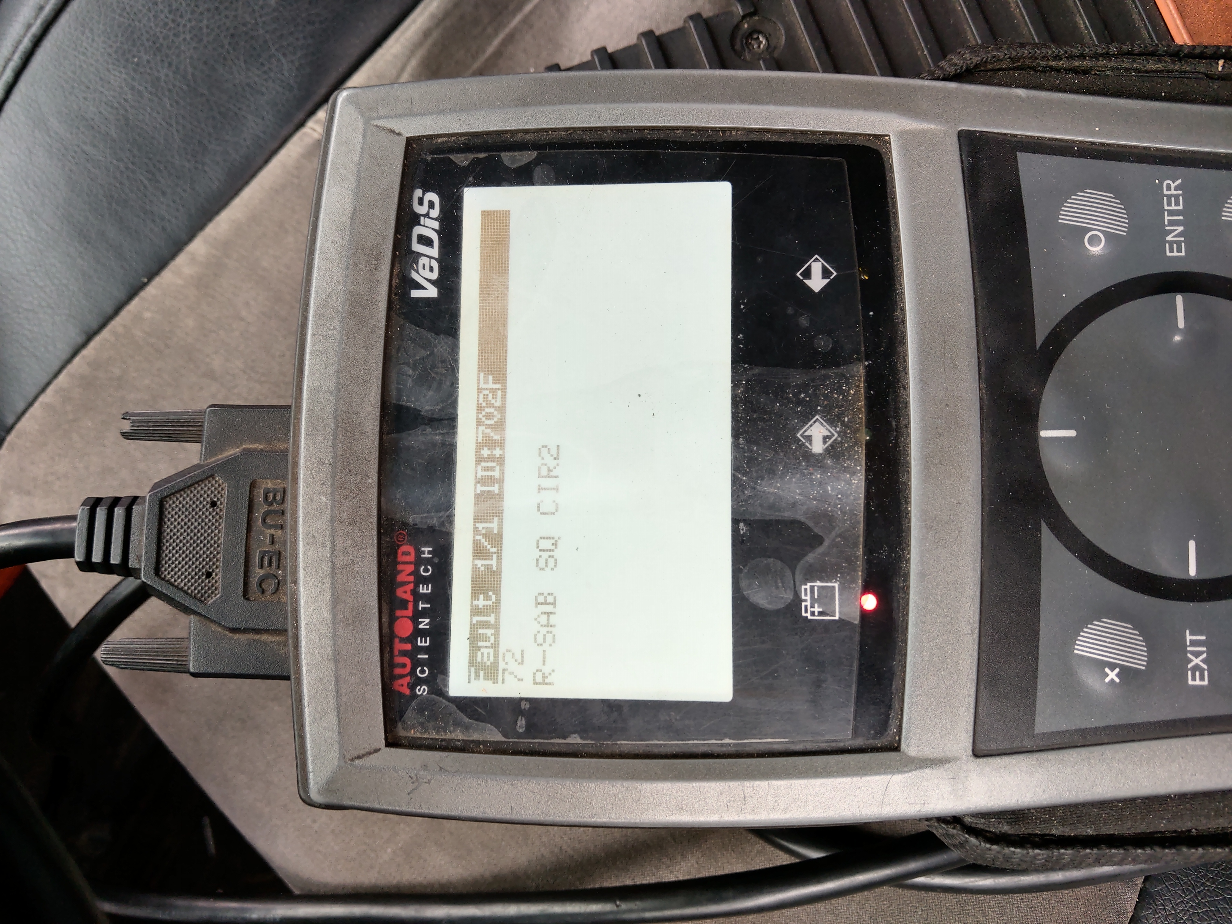

Добрый день. Подскажите пожалуйста, загорелась SRS, но периодически тухнет сама...думаю, что плохой контакт где-то, но куда лезть не знаю уже (где знал-проверил). Считали ошибку 72 R-SAB SQ Cir2, стёрли, но появилась вскоре опять.

Denis2011 писал(а): тухнет сама...
:*SCRATCH*:
Первый раз такое встречаю. И что это за номер ошибки??? Ошибки по SRS - буква и 4-х значное число.

Denis2011 писал(а): Добрый день. Подскажите пожалуйста, загорелась SRS, но периодически тухнет сама...думаю, что плохой контакт где-то, но куда лезть не знаю уже (где знал-проверил). Считали ошибку 72 R-SAB SQ Cir2, стёрли, но появилась вскоре опять.
Это форум не по Вашей модели.
Будьте внимательнее.
