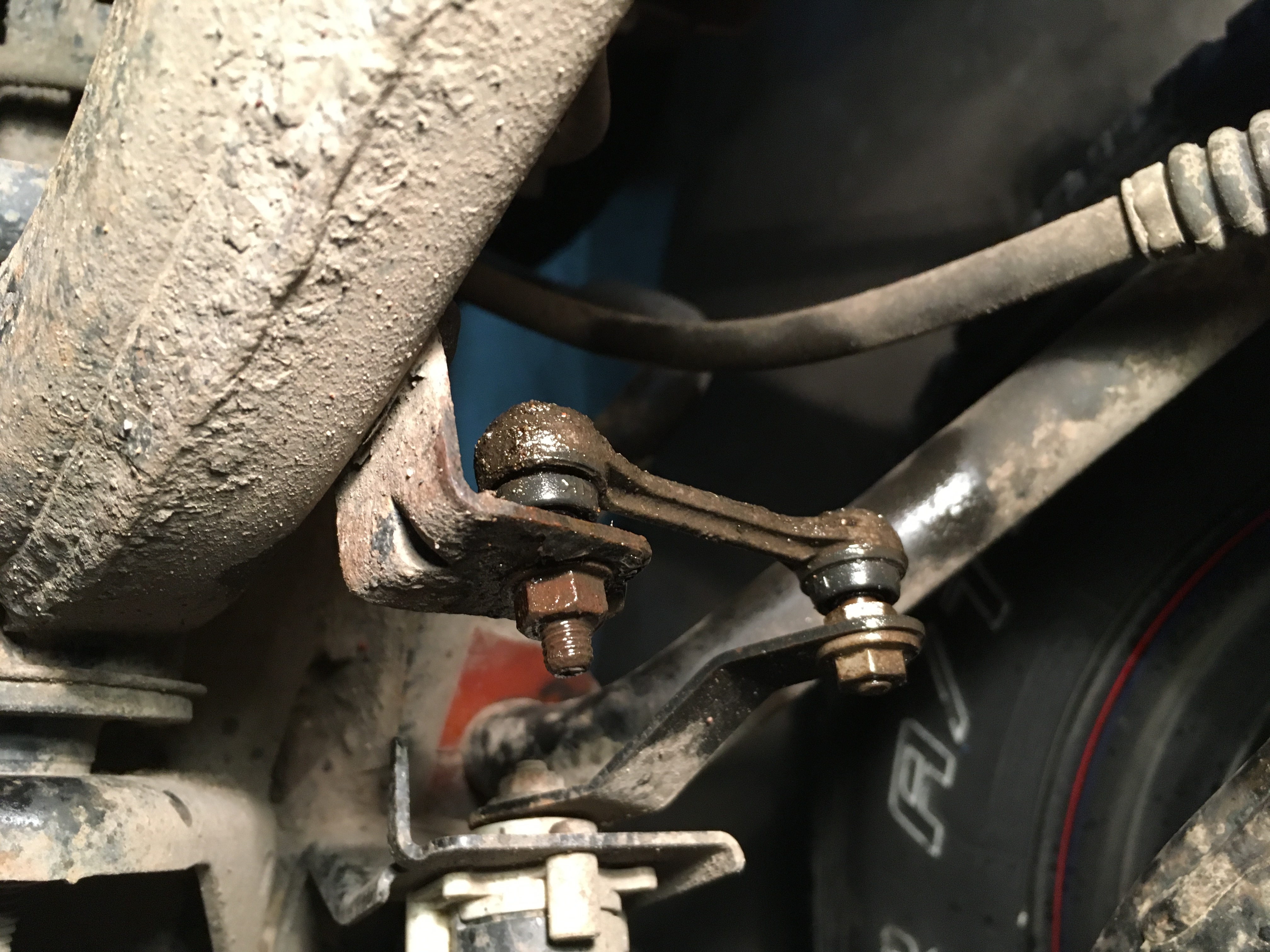

DIY обе тяги датчиков за 500р и 1 час.
Сообщение Bpar2 »
Необходимо:
1. 4 шаровых шарнира из Китая
2. 2 болта 6x60 из магазина "Крепеж" и гайки
P.S. У передней тяги расстояние между центрами пальцев ~85мм (палец нижнего шарнира повёрнут на 90º), у задней - ~60мм.
P.P.S. Можно использовать Наконечник тяги КПП AUGER 10593. Будет дороже:

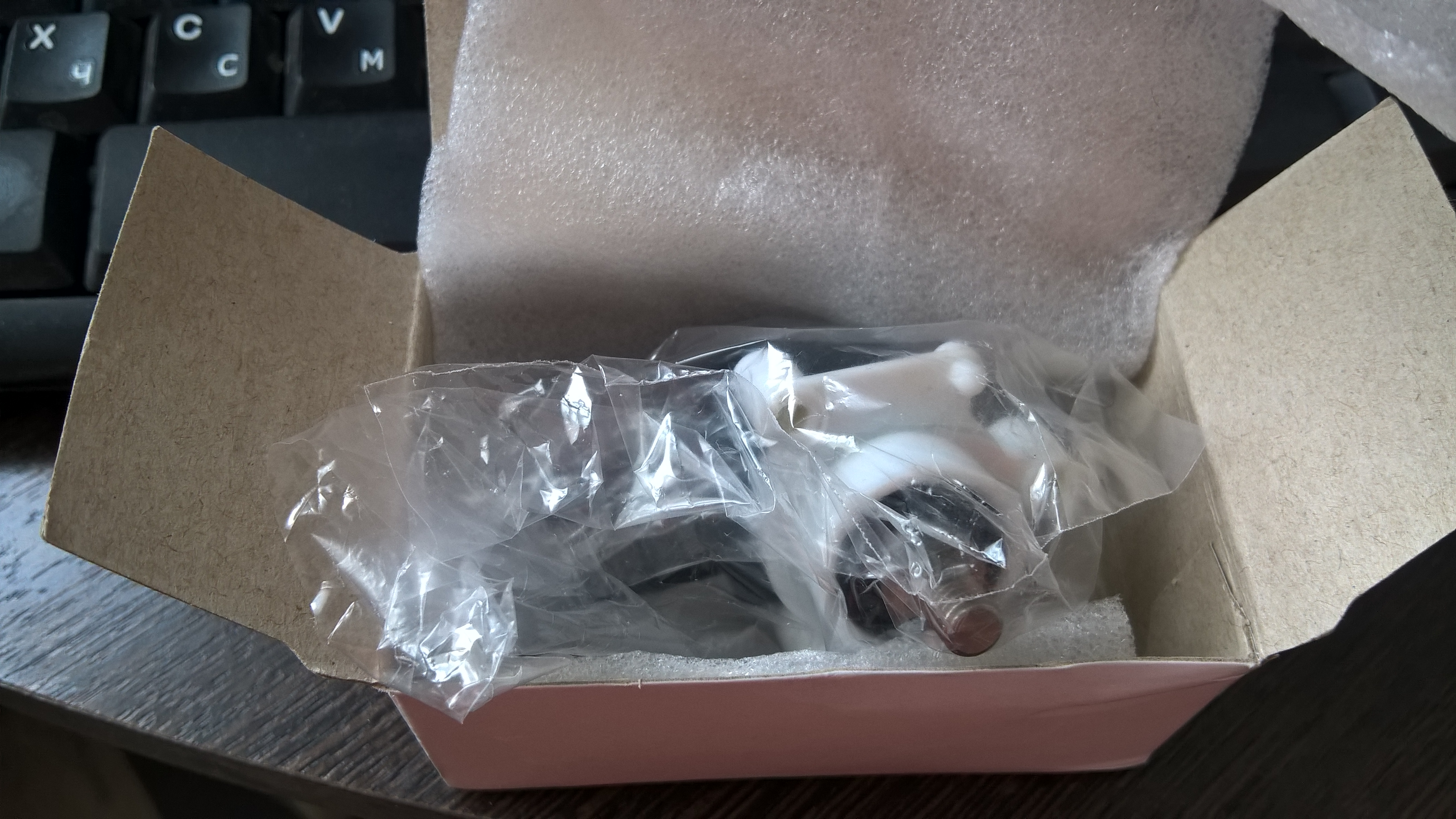

Брал на Aliexpress заказ оформил, продавец неделю не отправлял, на вопросы отмалчивался, в итоге отправил, шло больше месяца, трек отслеживался. Получил, сравнил внешне похож, обрадовался нормальная экономия по сравнению с ценой оригинала)). Записался в сервис, приехал, парни заменили, заводят — лампа не горит, все нормально. Пошел оплатил работу и довольный как гиппопотам уехал восвояси. Прошло две недели и... лампа загорелась снова. Открыл спор но был послан в том числе и али. Зарекался не брать ничего электронного у китайцев (были уже прецеденты) да цена подкупила. Короче плюнул, нашел в Москве корейские с гарантией не на много дороже, поставил, все гут уже третий месяц пошел. Ещё была нужна фишка к датчику, брал там же.

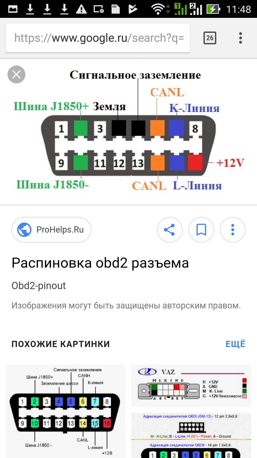

У меня с коректором тоже дрянь тяги целы, диагностика в начале темы показала ошибку 23 - коротыш. Было у кого? Где копать начинать и продолжать? С цешкой и паяльником дружу.
При диагностики коротил 1 и 4 й пин( земля) чтобы не тянуть издалека массу.
