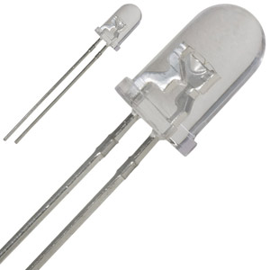

Вот тут ошибка я думаю.
В кнопках используются так называемые "блошки" на 12В - на картинке не они.
Светодиод туда вкрорячить - очень не просто! Нужно врезать в проводку до кнопки сопротивление т.к. в самой кнопке место только для светодиода.

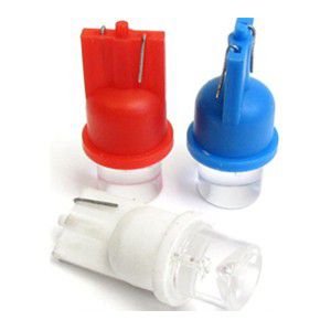

Вот такие

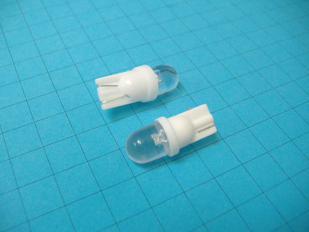

Есть такие варианты...

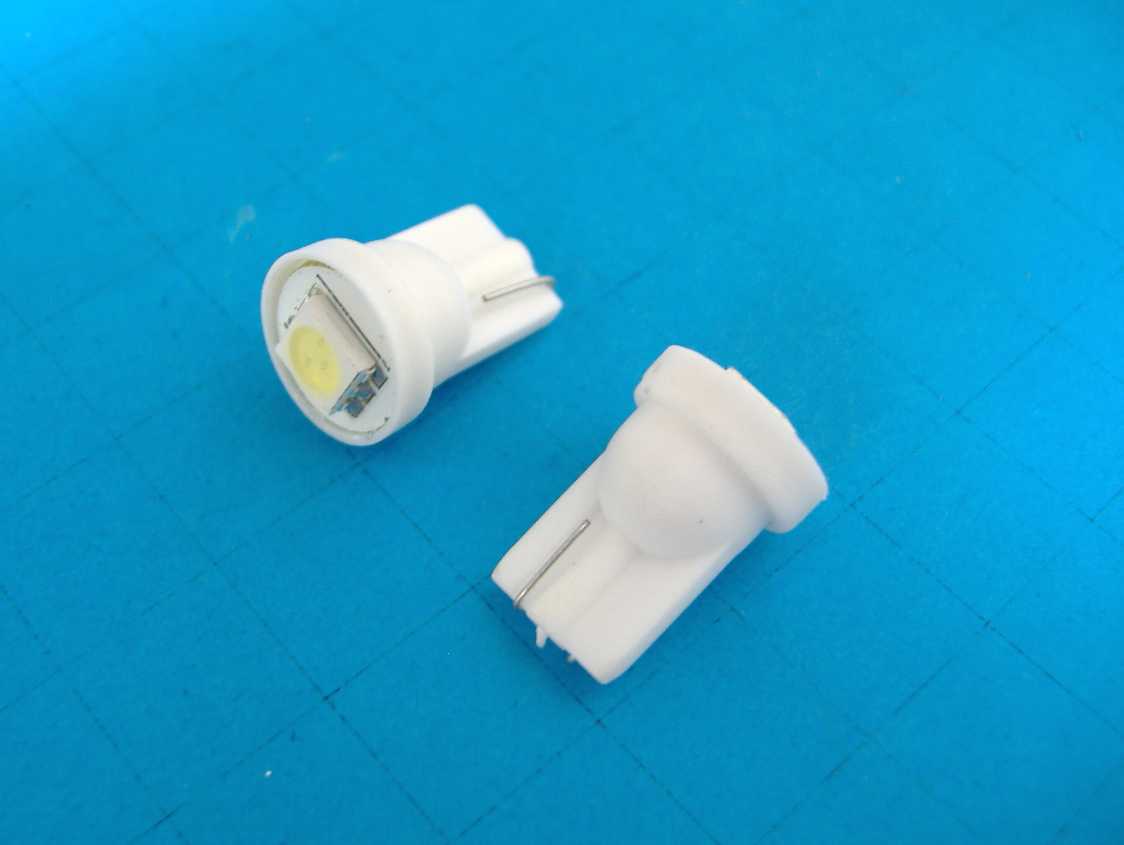

А вот как родные

Совершенно в дырочку!!!
Первая - "блошка" из кнопок, вторая из приборки (кроме подсветки, резерва топлива и поворотников)!
И куда в кнопке девать сопротивление? Там блошка встаёт впритык.
