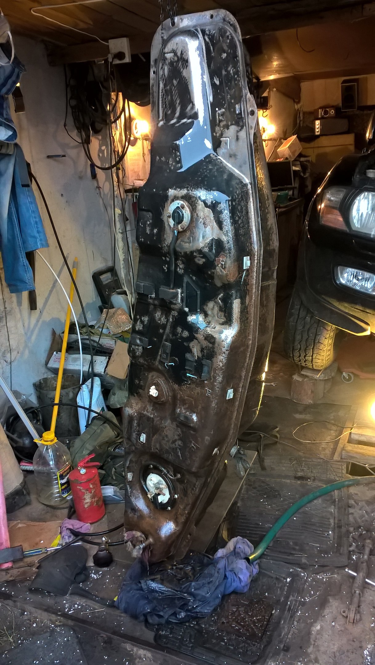

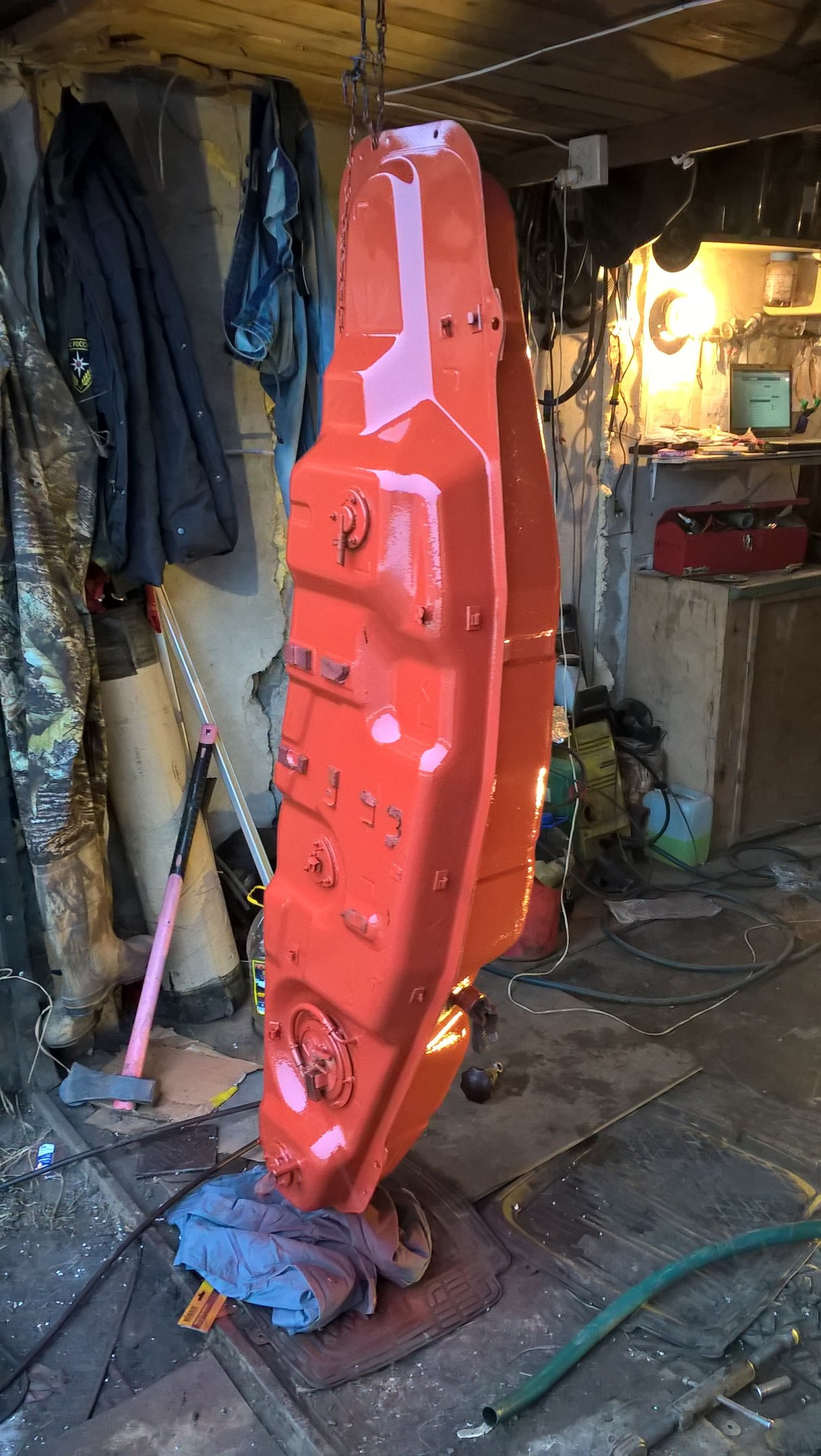

снял бак без ямы, приподнял машину на домкрате. траверсу (поперечену) не снимал а только немного открутил болты. снятый бак отмыл керхером и почистил металической щеткой. потом из краскопульта обработал преобразователем ржавчины и далее из него-же покрасил краской 3в1 (преобразователь, грунт, краска). такой цвет тк скидка на краску была именно этого цвета).
на фото пока один слой краски.
хотелось добавить что основная ржа именно сверху бака, трубки были целые но уже умирали. бак снял по причине чистки из-за сгнившей горловины. отсюда вывод - сгнила горловина - снимаем бак и т.д.

ven0 писал(а):такой цвет тк скидка на краску была именно этого цвета).
а, что - отличный цвет. будет хорошо видно где грязь собирается.
еще оранжевый или желтенький тоже прекрасно :)
все-равно защитой прикрыто, сильно никому в глаза бросаться не будет.
