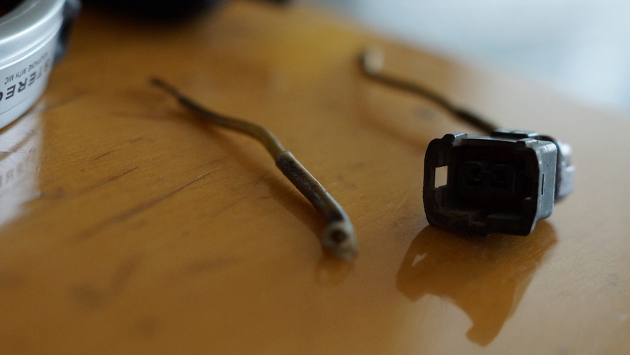

Re: Трудный запуск с утра
Пока залезть никуда не могу из-за работы. Но вчера вечером, приехав домой открыл капот и полез смотреть на датчик температуры охлаждающей жидкости. Тот про который говорил Vitaliy666. Снял разъем, размотал изоленту, щедро намотанную предыдущим хозяином и обнаружил, что один провод отпаян. Сегодня припаяю и на место воткну, надеюсь проблема была только в этом..NORDISCH писал(а):Шланг на обратном клапане проверь, целый?
Блин, вот почему я сразу не отписался здесь, насосы менял там всякие?..
Утром машину не брал, специально оставил подольше постоять. Сейчас пришел и перекрестившись крутанул ключ... И бибик завелся с пол-тычка.
В общем, первый день - полет нормальный! Теперь дождаться бы дождя, когда бибик совсем трудно заводился. Ощущение как после задержки дыхания при икоте - вроде прошло, но не уверен.
Спасибо всем большое, камрады! Виталий, тебе особенно. =)
Каждый раз когда что-то в машине не так вспоминаю выражение моего преподавателя из института, электроника наука о контактах...
В первую очередь всегда нужно проверять электрическую составляющую, а уж потом все остальное)))) рад, что все образуиилось(тьфу тьфу тьфу через плечо и три раза по столу стук).
