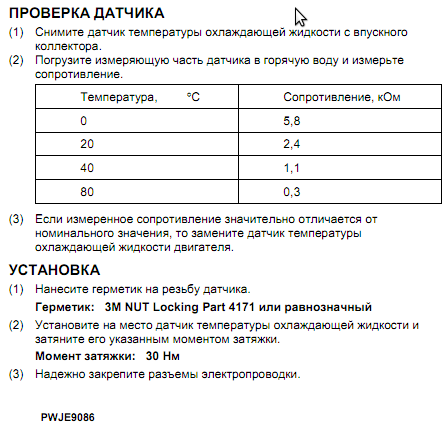

Re: Трудный запуск с утра
Тестер, который меряет сопротивление, стоит 100 руб, затраты времени - 5 сек. Померяй, вот тебе табличка.vvetc писал(а):Может быть, да.. Поменяю его для профилактики, чтоб не думалось - стоит не дорого. Результат отпишу.
Проверил, соответствует значениям. Т.ч. не датчик...de писал(а):Тестер, который меряет сопротивление, стоит 100 руб, затраты времени - 5 сек. Померяй, вот тебе табличка.vvetc писал(а):Может быть, да.. Поменяю его для профилактики, чтоб не думалось - стоит не дорого. Результат отпишу.
