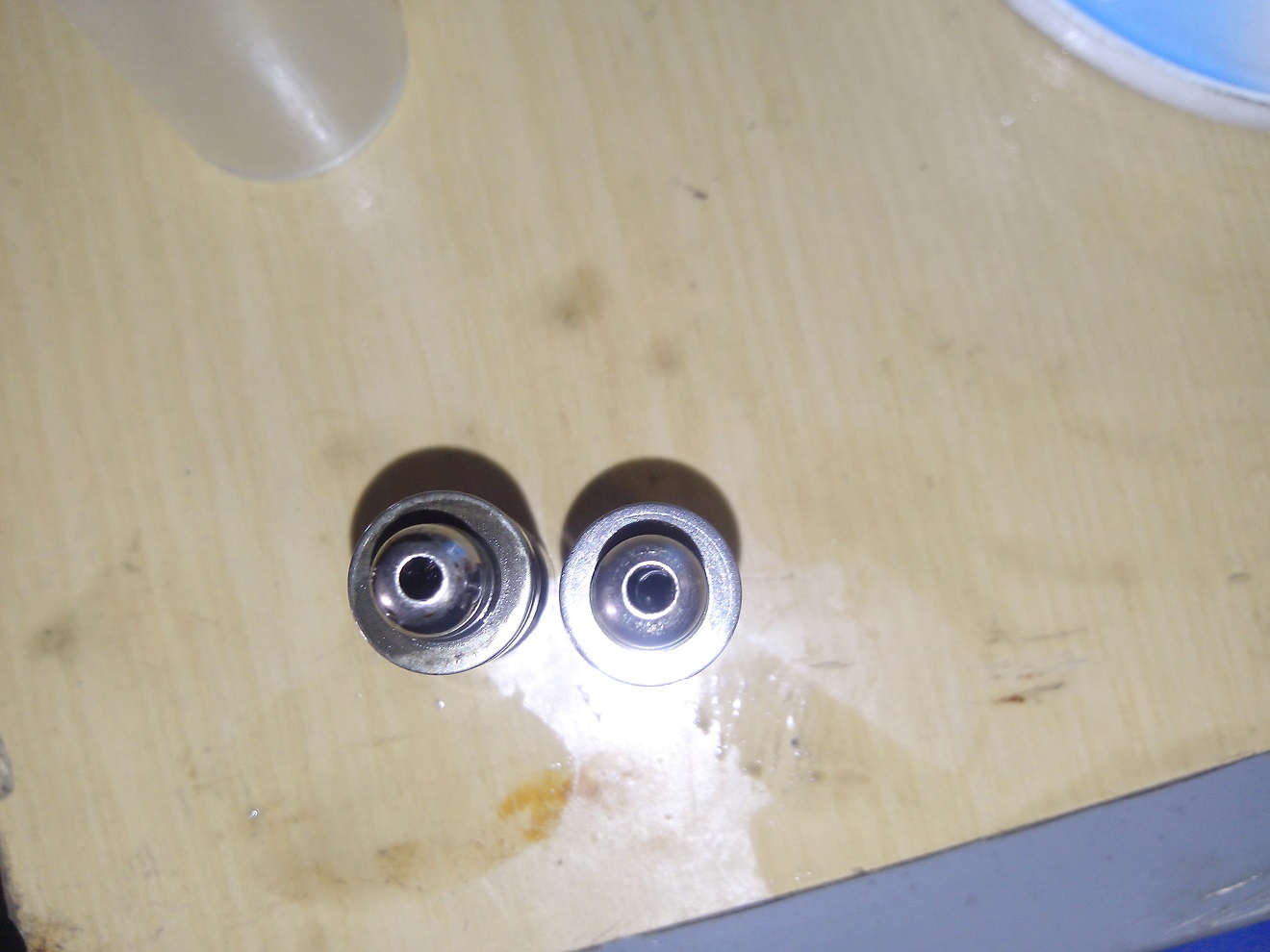

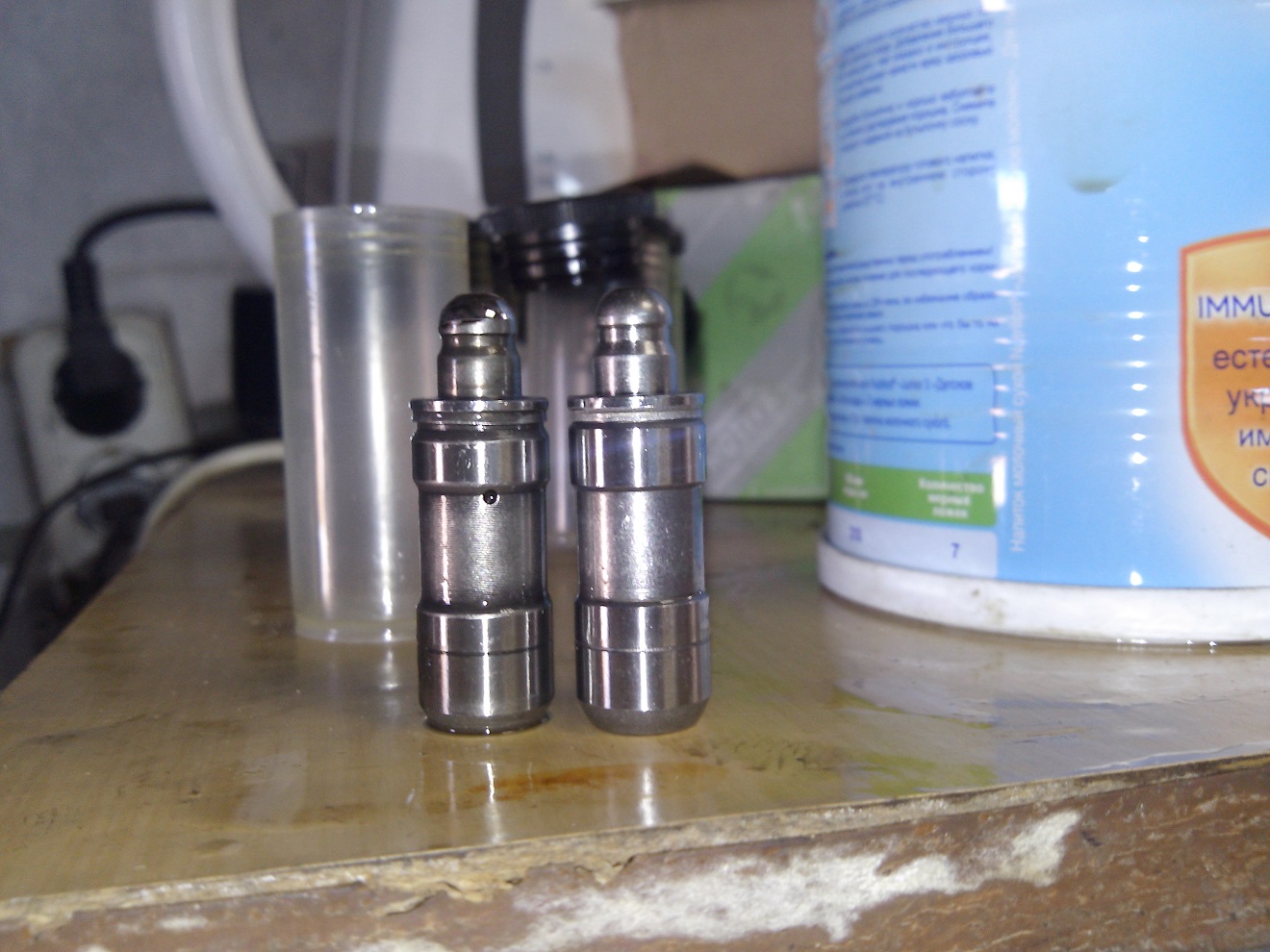

поменял сегодня все гидрокомпенсаторы...
целый день возился.
и еще в самом начале отхватил неприятность... (((
один из болтов, держащих ВЫпускной вал рокеров лопнул! причем при штатной затяжке 35 Н*м.
тянулся-тянулся... я уже насторожился, что за фигня. и тут хлоп!
мая был в панике...
но "повезло", лопнул не под "корень", а осталась пиписька торчать 2 мм.
болгаркой резво напилил ему шлиц под отвертку и выкрутил остаток.
Но вот в замен ничего не нашлось в гараже... ((( сильно спецовые болты с большим шагом.
Попалась под руку шпилька хитрая. С одной стороны нужный шаг, с другой стороны под 0.75.
В итоге завернул в блок на 4-5 ниток и сверху гайкой на герметик.
В блок глубже никак, ибо шпилька не самая длинная. Либо в блоке будет сидеть хорошо, но тогда гайка держать не будет, либо наоборот. Сделал примерно одинаково.
Штатные болты сидят на 6-7 ниток в постелях валов.
Ну и не тянул это место сильно. Чуть слабее штатных болтов.
Как думаете, будет держать? Понимаю, шпилька некаленая, а что было делать? Не жить же в гараже 3 дня пока новый болт приедет... (
Также немного успокаивает то, что именно выпускные валы держат 6 болтов, а не 4 как впускные. Поэтому тут вроде поплотнее все сидит и "друг дружке помогает".
Изображение Изображение
такая вот фигня... (((
вообще голова правая оказалсь на удивление очень грязная и закоксованная. даже каналы масляные для гидриков все были забиты.
все прочищал иголками и продувал шприцом и соляркой.
видать, не лазил сюда никто (может даже с рождения машины...).
сами гидрики тоже в солярке купал и потом масом заправлял на 2/3.
причем! один новый гидрик попался бракованный. как на шарик ни дави - а головка утапливается не до конца, клинит!
пришлось выкинуть.
выручили Хиндаи из левой головы, которые ставил взамен стучавших год назад. Они как новые и работают просто идеально.
И тут - ВНИМАНИЕ! Кто читал мой прошлогодний отчет, я писал, что поставил несколько гидриков Хиндаев и несколько Zetra CETA006.
Так вот Zetra не покупаем и не ставим! Все как один прилично изношенные, утапливаются неравномерно и головы болтаются, колечки у всех также уже болтаются, у одного вообще снялось пальцами.
При этом Хиндаи как новые купленные. Работают идеально.
В общем, все работает тихо и не стрекочет (тьфу-тьфу-тьфу) :)
Надеюсь и не начнет...
Последний раз редактировалось hc2hunter 31 авг 2014, 15:39, всего редактировалось 2 раза.

Замучил стук гидриков но на Pajero 3,5 бензин 2005года по каталогу идут MD359419 но таких по базе уже нет. Подскажите ПЛИЗ какие подходят может КИА. Номерочек кто менял дайте пожалуйста.
HiTEX
Сообщения: 7031
Двигатель:: 6G72 24V
Откуда: Алма-Ата
Благодарил (а): 80 раз
Поблагодарили: 339 раз
Re: Замена гидриков
Сообщение HiTEX »
Скорее всего от Хундай, там дрыгатель куплен у Мицы
Дед Василь
Step86
Сообщения: 260
Зарегистрирован: 25 сен 2013, 19:16
Мой автомобиль(и):: mitsubishi montero V75
Откуда: Нижневартовск
Благодарил (а): 12 раз
Поблагодарили: 8 раз
Re: Замена гидриков
Сообщение Step86 »
MAXIMUS писал(а):Замучил стук гидриков но на Pajero 3,5 бензин 2005года по каталогу идут MD359419 но таких по базе уже нет. Подскажите ПЛИЗ какие подходят может КИА. Номерочек кто менял дайте пожалуйста.
Motive Components HL09

нет! снаружи нет, внутри есть наверняка (не разбирал)
справа указанный выше Motive Components HL09, после замены проехал около 1 тыс. км, пока тишина :*OK*:

изначально скорее всего просто забиваются отложениями смоляными, неправильно работают, преждевременный износ происходит, проседает пружинка, не так плотно прилегают поршеньки к стаканам...
