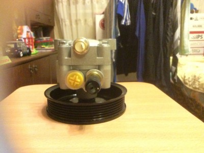

у меня гудит.wiktor777 писал(а):Вкусная цена,с учетом того что сальник тока 1000 стоит,когда у мня крякнет тоже буду в его сторону смотреть,а так тока сальник махнутьritmmm писал(а):я новый ГУР взял.
до весны на своём погоняю, а потеплее станет перекину.

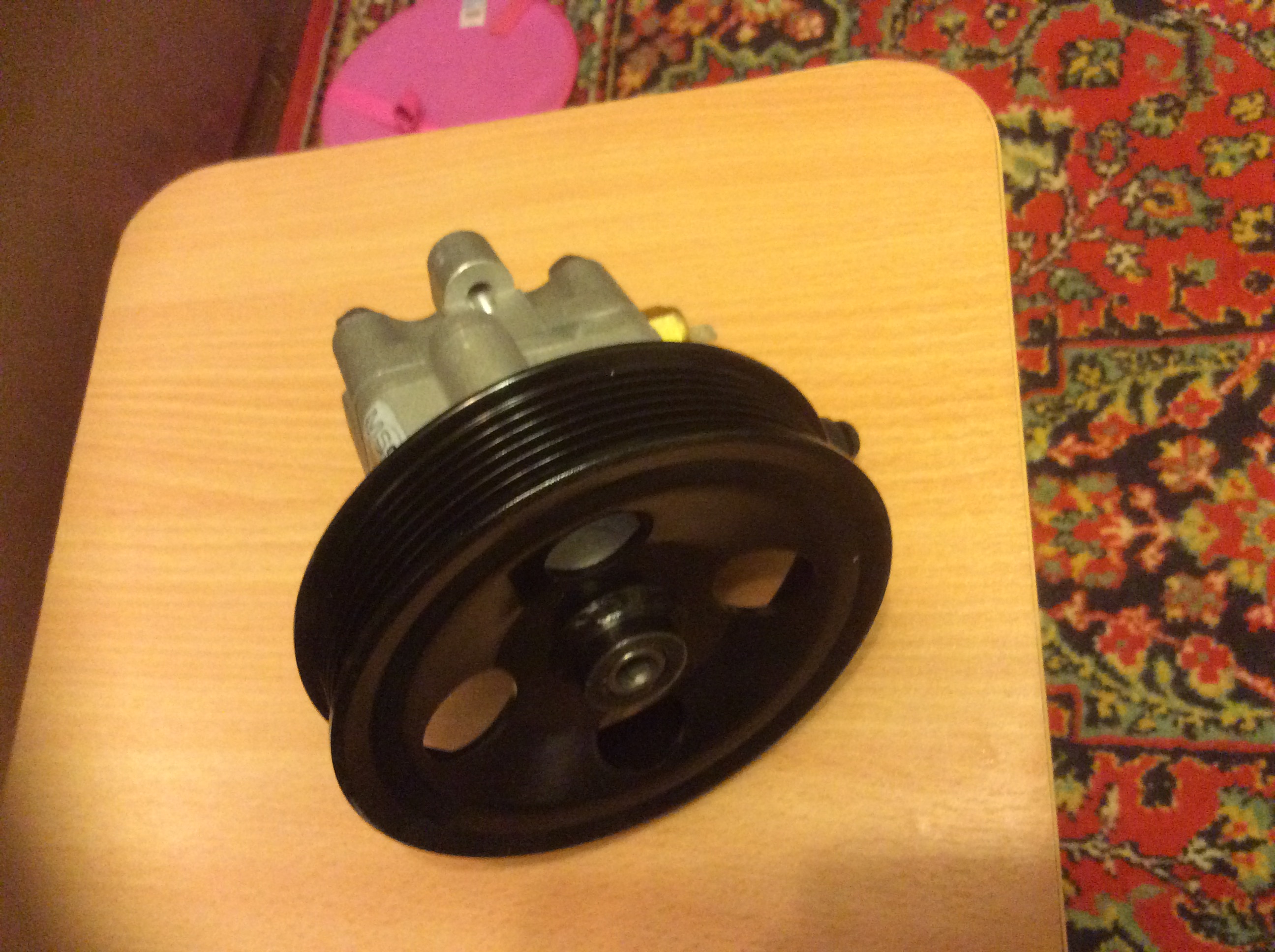

взял MSG MT031 , отдал 6000.
в принципе, что за переборку что за этот цена одна.
Даже если и крякнет не так обидно.
Свой когда сниму, сам располовиню и посмотрю что и как там в нутри. Ремонтируемо или нет))))
и будет как новый

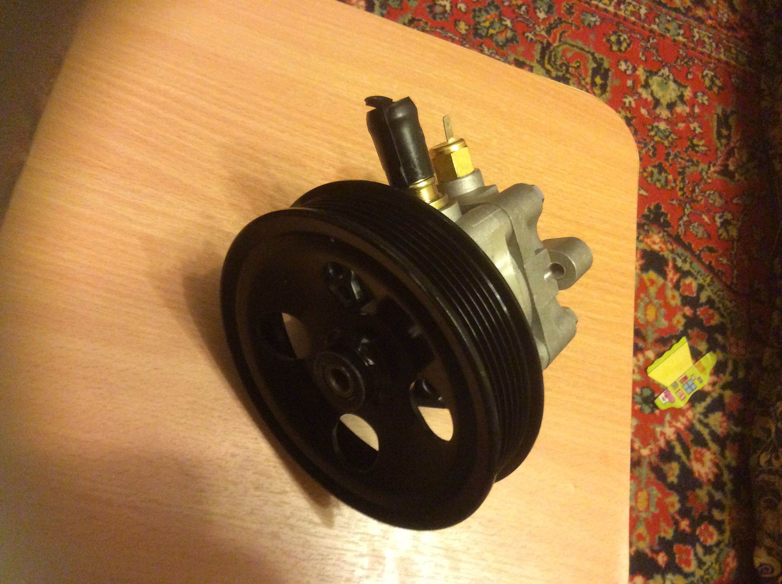

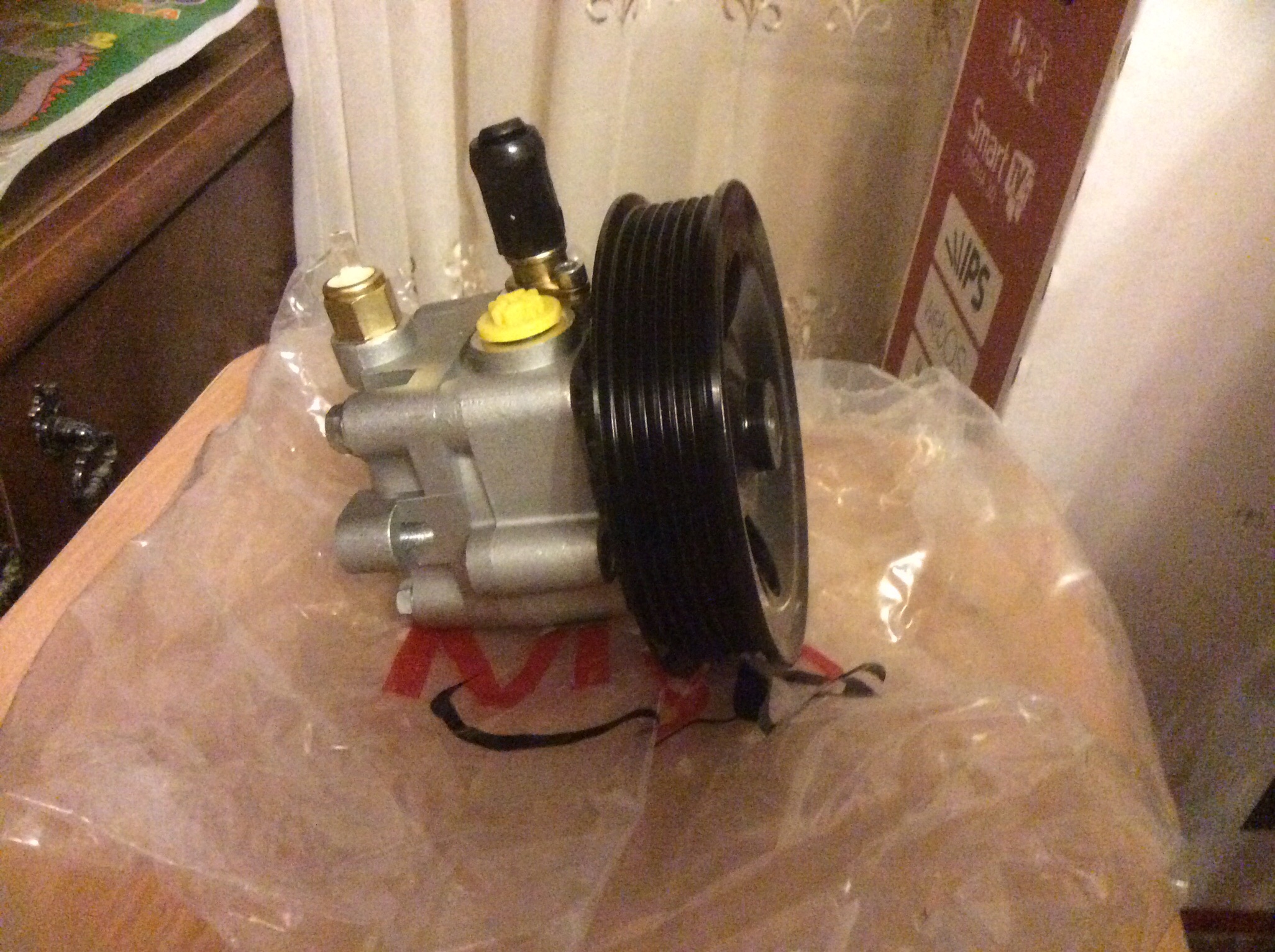

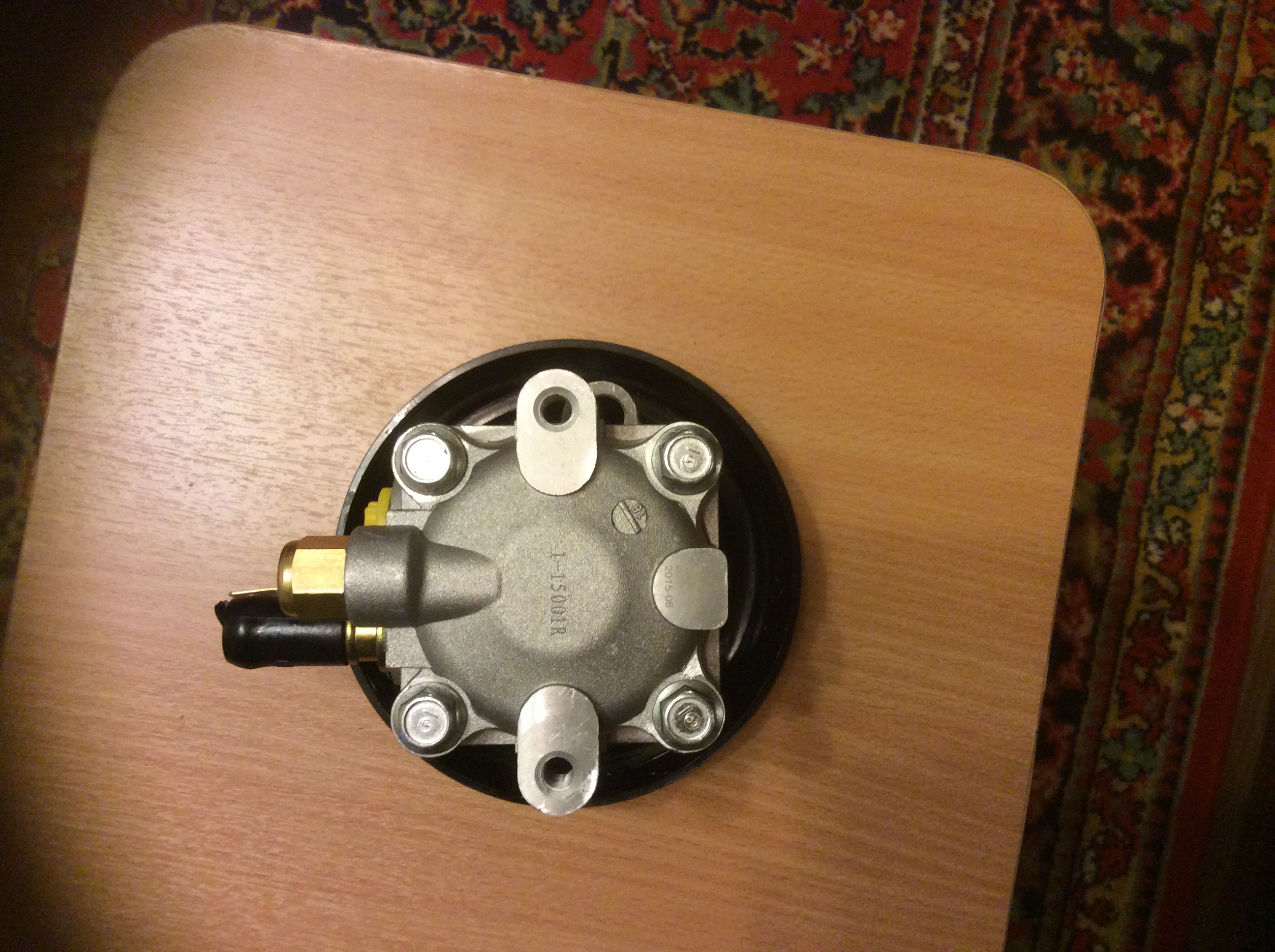

Re: ГУР

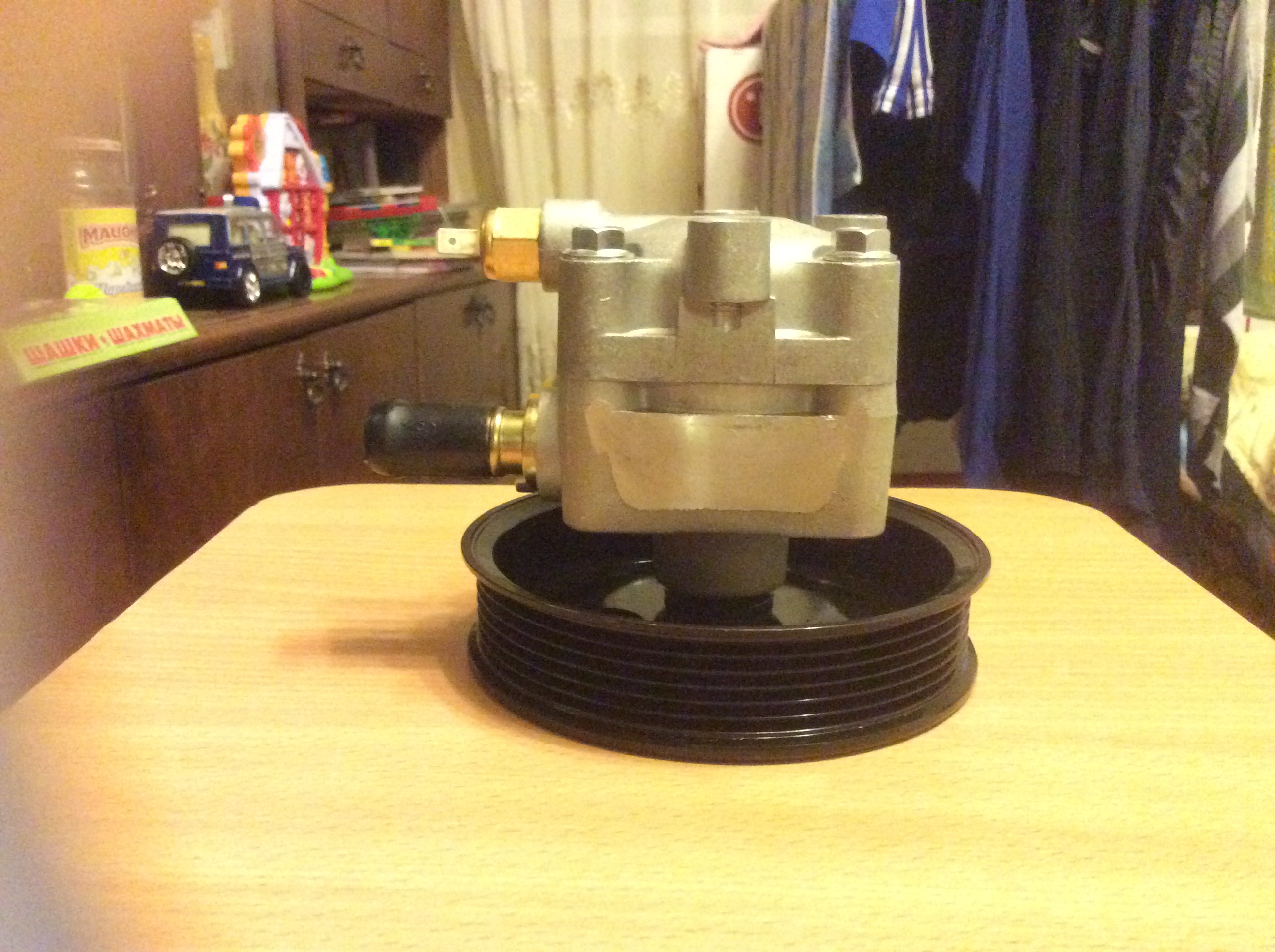

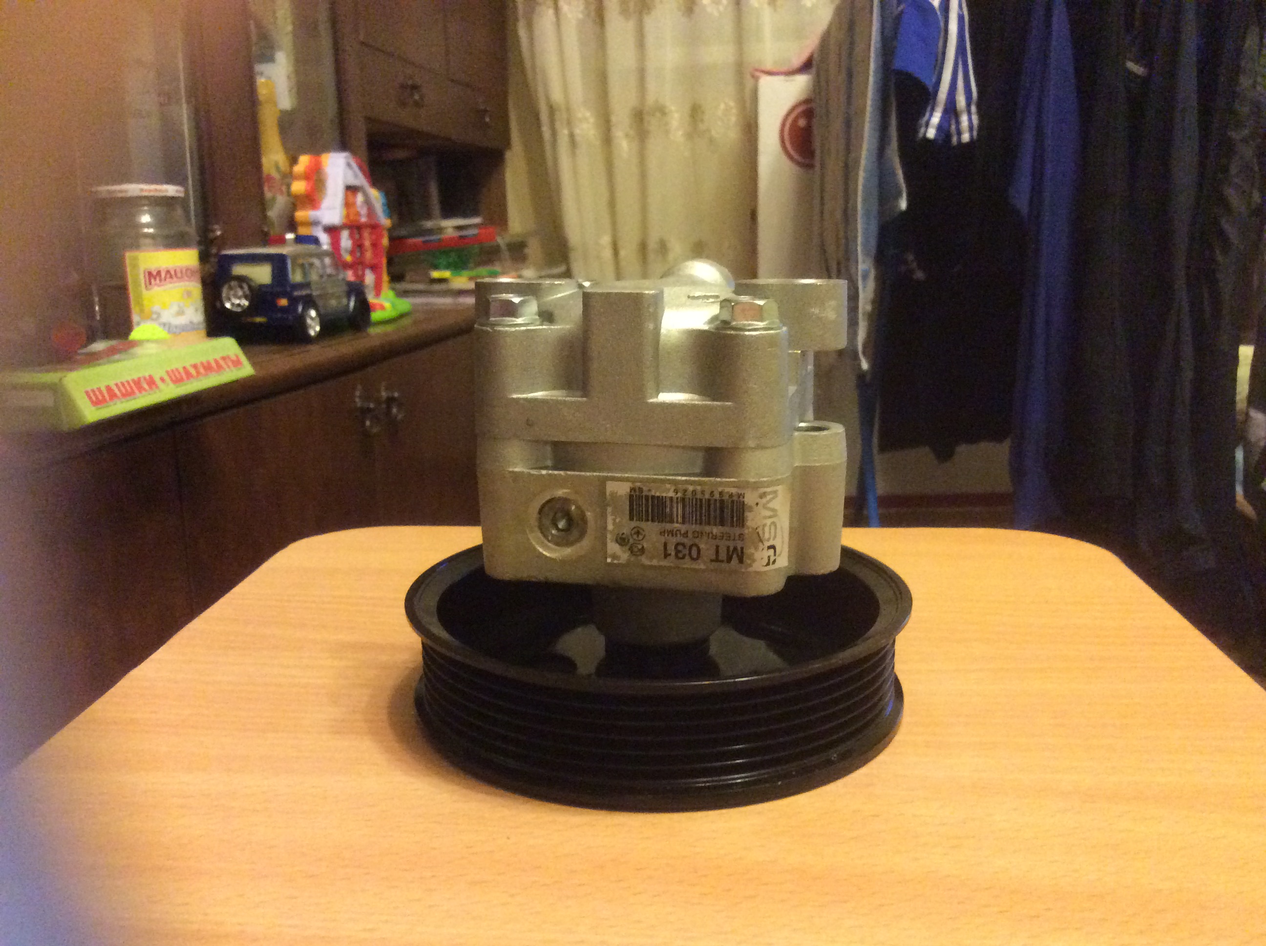

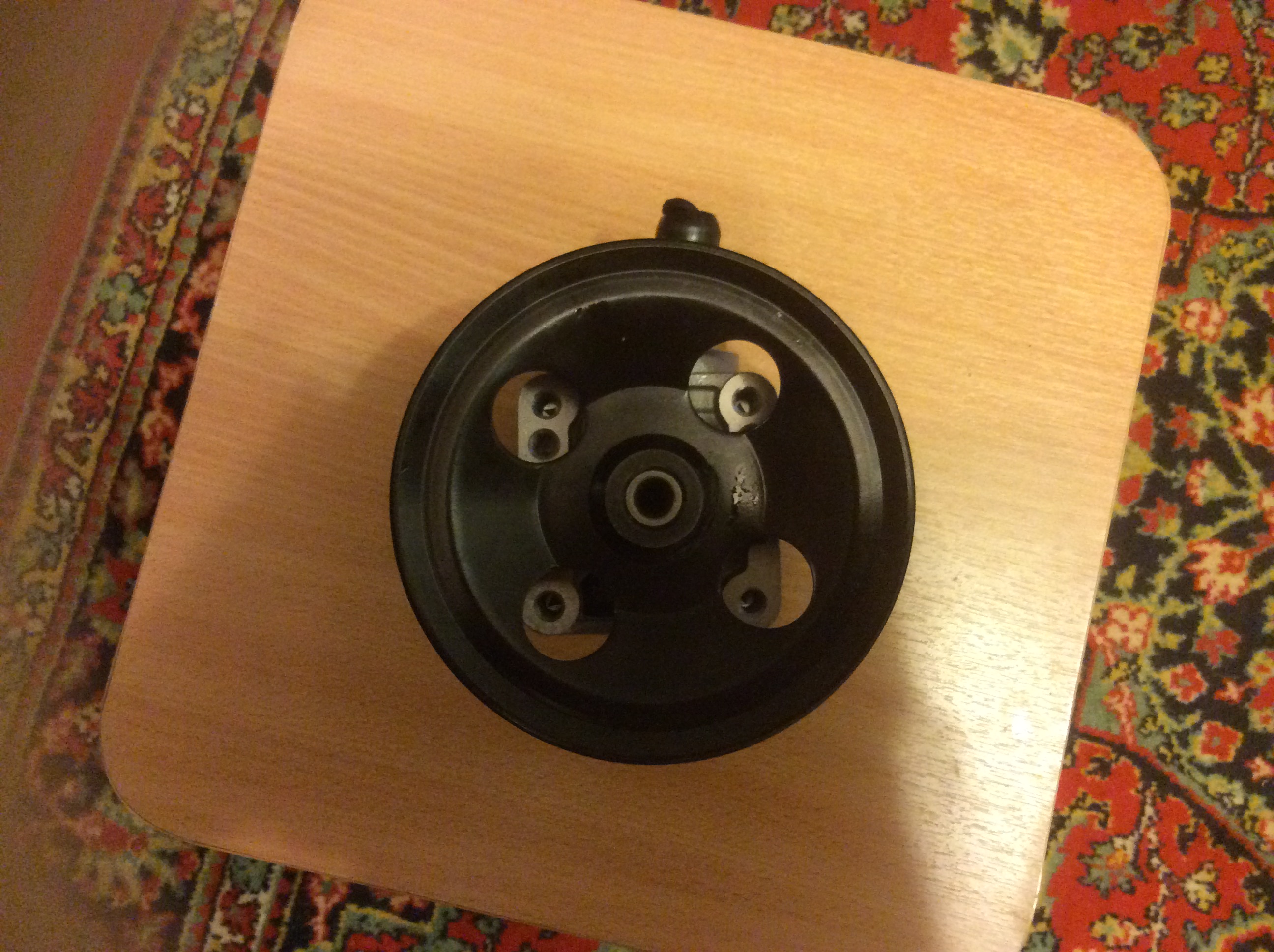

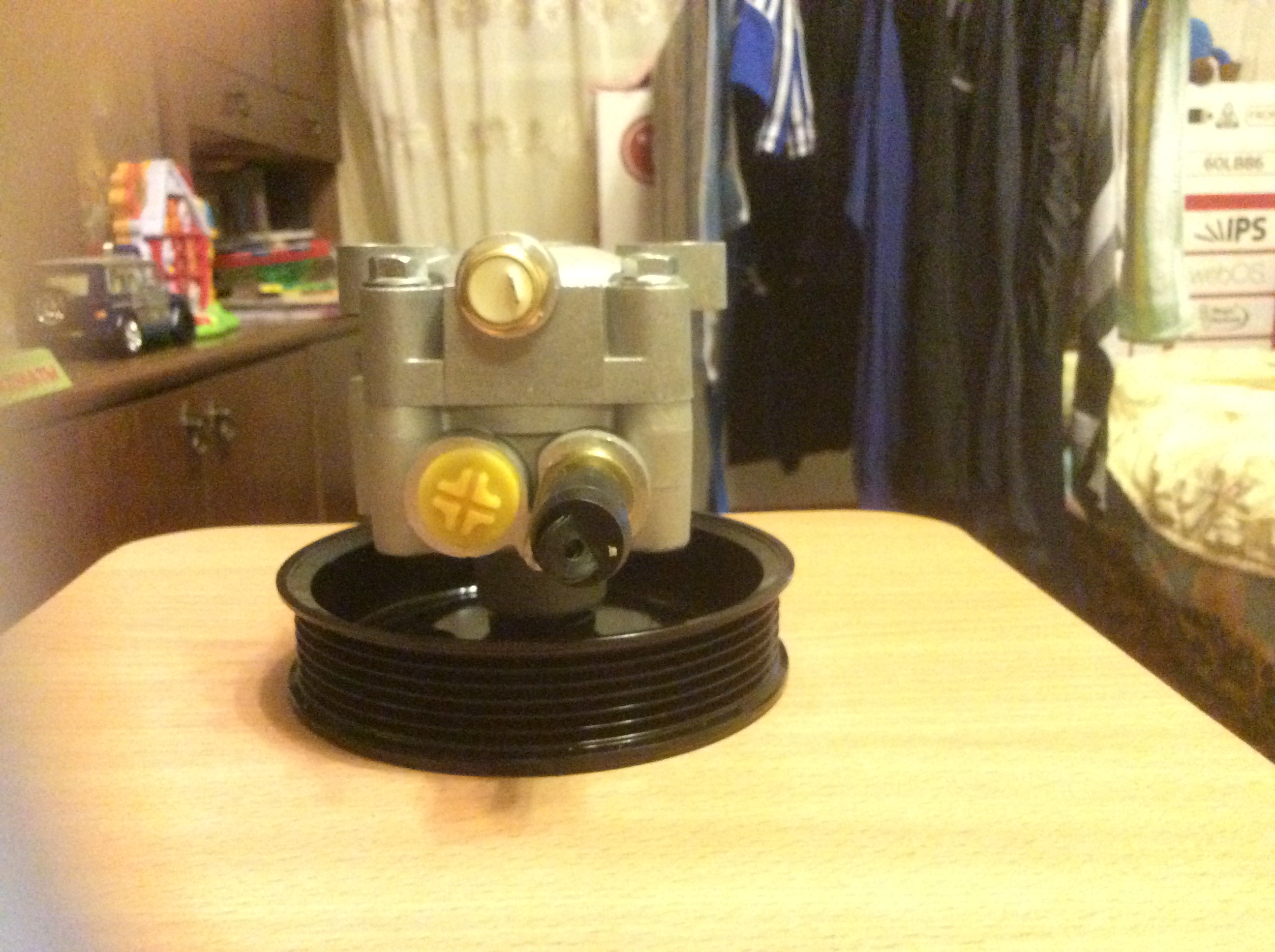

Сейчас на него смотрю и думаю либо его собрали не правильно, либо это не мой))))
Напрягло именно то, что электроника расположена на том же уровне что и трубка, а в оригинале она по часовой стрелки в правой стороне.
Делаешь не бойся, боишься не делай,сделал не жалей

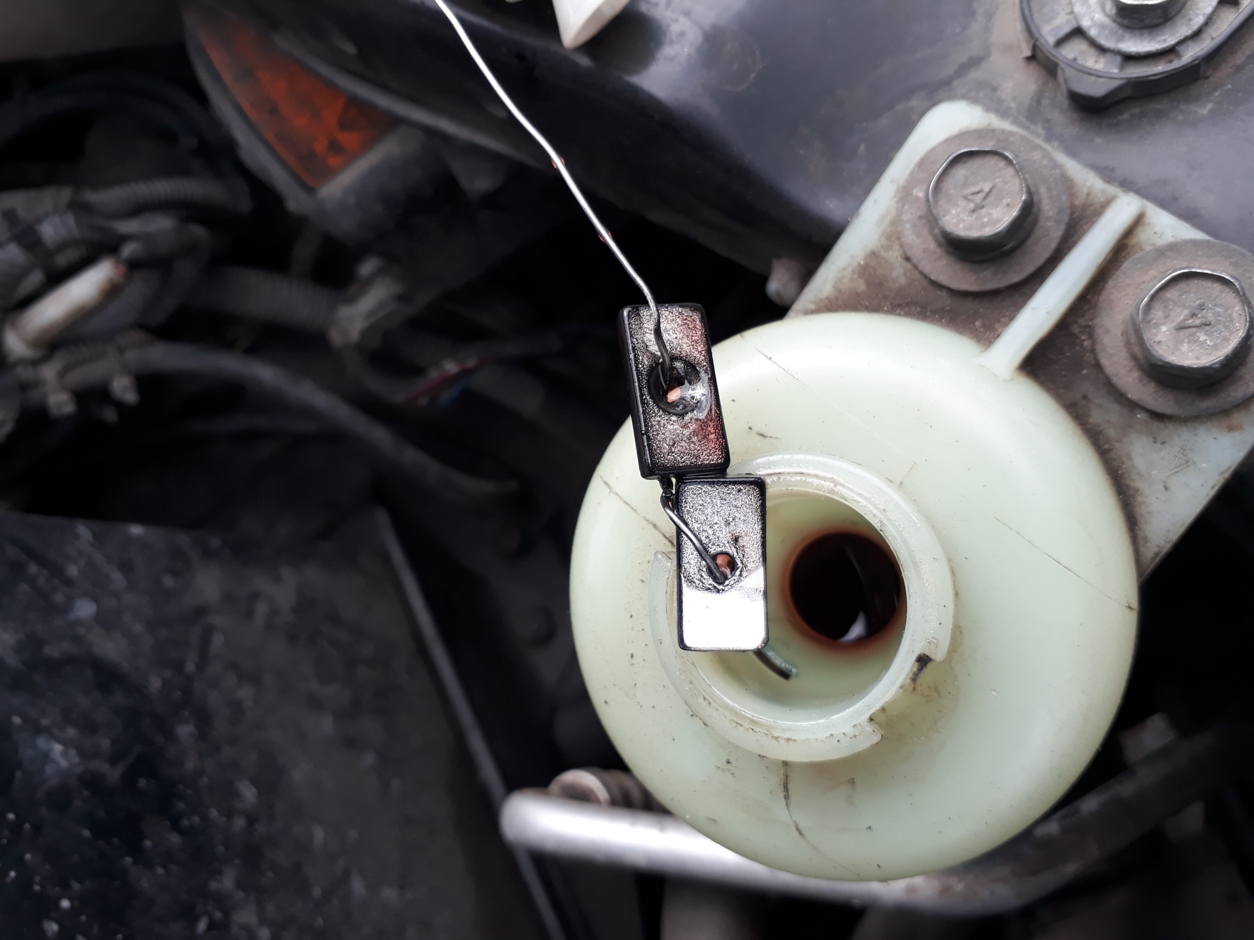

заглянул сегодня в жижу ГУР. Достал магниты, для сравнения протер сбоку.
Всетаки че-то липнет. Полет неделя.

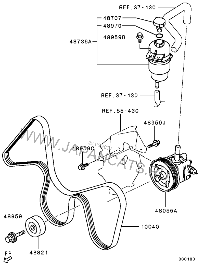

Здравствуйте форумчане. У меня возникла проблемка. Потёк датчик на насосе гур прямо из клеммы на фото которое выложил ritmmm верхний жёлтый
А на картинке с exist его вообще нет и в магазинах найти его не могут
Может кто подскажет номер этого датчика или от чего подойдёт подобный

По каталогам не числится. Только на дизель есть ремкомплект, но там насос другой...Dmitrysevsk писал(а): ↑ Есть ли рем. комплект для этого насоса?
